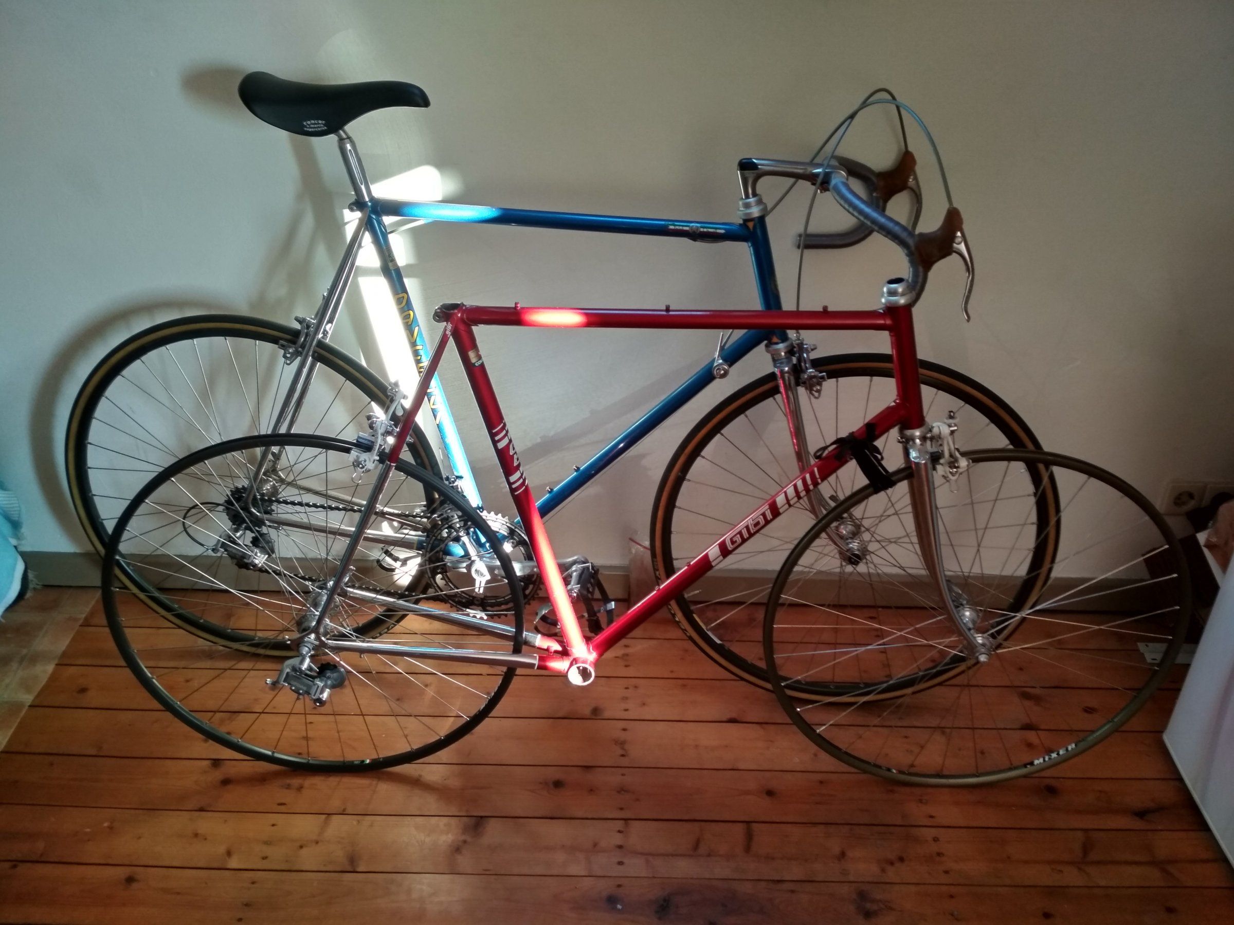

VR Speichenspannung erhöht, 100% * mittig, klasse Rundlauf.
HR-Rad noch wie vergangene Woche Sonntag, muss 2-3mm nach rechts wandern für richtige Mittigkeit des Laufrades.
Vr Nabe perfekt gekontert, seidenweicher Lauf. Hr NAbe auch schön gekontert, nur antreibseitig, mi mi mi minimal rauher Lauf... einfahrbar...???
Gehe ich nochmal ran.
@Avi.1990 Wenn Dir Bonn nicht zu weit ist - Einpreßwerkzeug hab ich. Bei Interesse -> UH.
Gruß ...

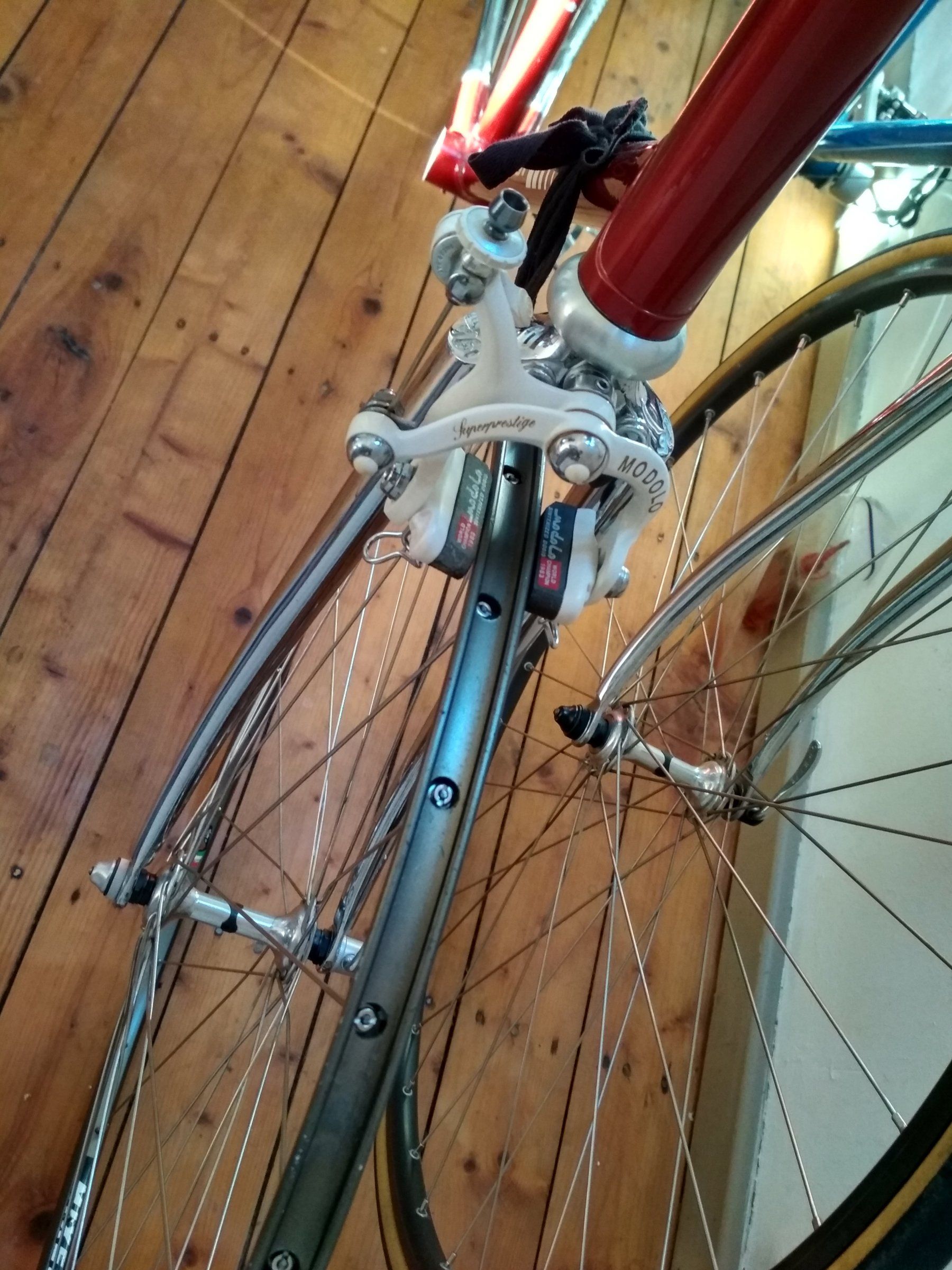

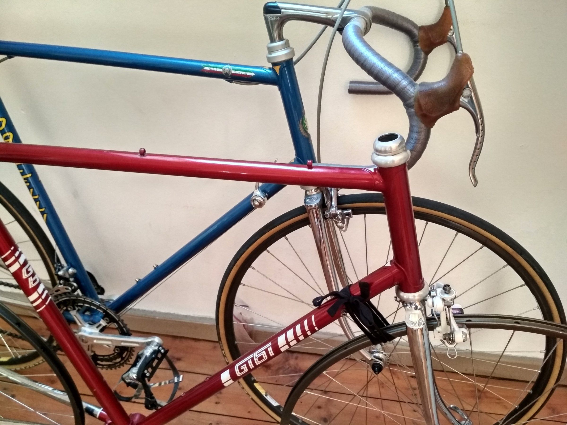

Merci :daumen: :daumen: :daumen: :), ick war jedoch ungeduldig und hatte Zeit wie Energie :D, hat Papa :D :daumen: mit probaten Mitteln, wie Hammer und Vorschlaghammer wie verschiedenen Aluminum Patentsattelstützen, Lagerschalen und Gabelkonus "aufgeschlagen", des Aluminum Rillen/Walzen Steuersatzes. (schön gleichmäßig gerade ohne verkanten wie ohne Schrammen)
Aufbauhöhe passt 100% * kein Spacer benötigt!!!.... Allerdings muss der Gabelkonus nen knappen 1mm weiter runter, damit dieser richtig auf der Gabel aufliegt, mirko Spalt ist noch gegeben...

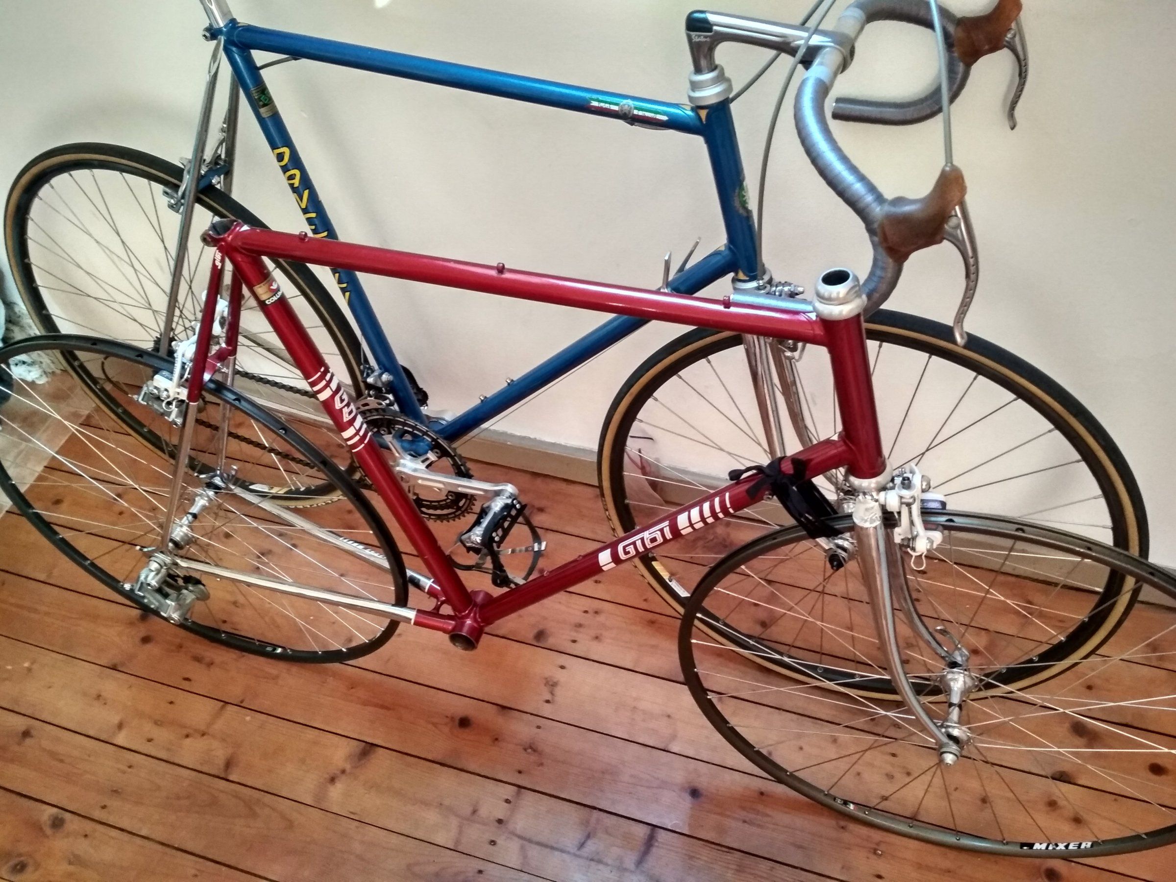

Rahmen steht nun bereits vollste Genugtuung ausstrahlend, im heimischen Schlaf und Wohnzimmer, auf seinem (tutto kompleto nossigen) frisch & meisterlich eingespeichten Laufradsatz, weiterhin zieren die nossigen anmutigen weißen Modolo Superprestige Bremszangen, der gerade montierte (leicht gebrauchte) Rudelli Aluminum Walzen Steuersatz, und das nossige Gipiemme Exploit/Cronoospecial Schaltwerk.
Geilster wie günstiger LRS und erst der Zweite wo ich bisher für alle Speichen und Nippel finanziell aufkam.
Nur für den ehemaligen LRS am Piazza Special Parma, (Rahmen beschädigt und nur das vordere Laufrad ist derzeit im Betrieb) kam ich für alle Speichen und Nippel auf. Auf ner ehemals fabrikneuen aktuellen HR-Nabe 36 Loch Hochflansch Miche Primato auf einer von mir entnossten Campagnolo Omega19 hardox Felge, Baujahr 1992-5 gelber Aufkleber, 2,0 1,7 2,0mm Aci Alpina, 3 fach Kreuzung.
Vr-Nabe ehmals von mir entnosst nip 36 Loch Hochflansch Dura-Ace 7600 (NoNJS) auf einer von mir entnossten Campagnolo Omega19 hardox Felge, 1,8 1,6 1,8mm ACI Alpina Speichen, 3 fach Kreuzung.
0,25€ eine Speiche plus Nippel -> 18€ - Versand hat sich amortisiert :D :D.

Rahmen steht nun bereits vollste Genugtuung ausstrahlend, im heimischen Schlaf und Wohnzimmer, auf seinem (tutto kompleto nossigen) frisch & meisterlich eingespeichten Laufradsatz, weiterhin zieren die nossigen anmutigen weißen Modolo Superprestige Bremszangen, der gerade montierte (leicht gebruachte) Rudelli Aluminum Walzen Steuersatz, und das nossige Gipiemme Exploit/Cronoospecial Schaltwerk.
Fotos werden morgen folgen denke ich :).
Wenn Material und Qualität wie Zustand stimmt - Lagerschalen lassen sich per Hand bis Anschlag eindrehen :daumen: :) :D.....

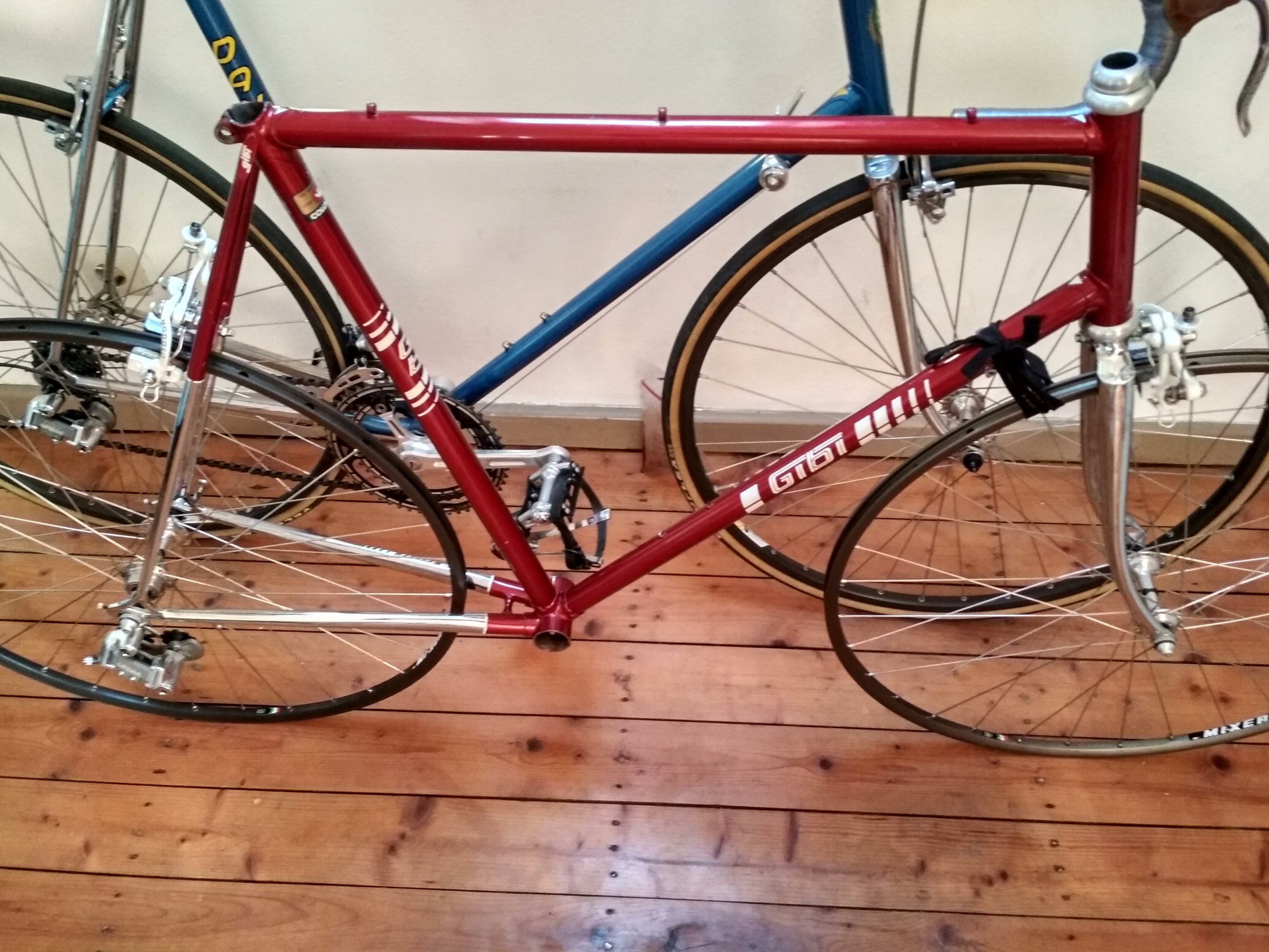

Zuvor ca. 10 Minuten recht unambitioniert mit einer Sicherheitsnadel die Gewindegänge des/der Tretlagergehäuses/Tretlagermuffe nachgegangen/gesäubert.

Hmm, seid wann schneidet eine Sicherheitsnadel denn ein Gewinde nach? Zum Putzen? Da eignet sich das hier eigentlich besser

Hab ja säubern geschrieben, in dem ich mit der Spitze der Nadel den Gewindegängen hintergewandert bin? :D :cool: :D :D :bier:
Ist auch gänzlich redudnat das Gewinde nachzuschneiden!!! :confused::mad::oops::p:rolleyes::D:D:D
Außerdem erscheint mir der Brüstenkopf, ihres Vorschlages der adäquaten Reigung, für mein vorzugsweise geradliniges Verfahren des Putzen & Reinigens, nicht angemessen.
