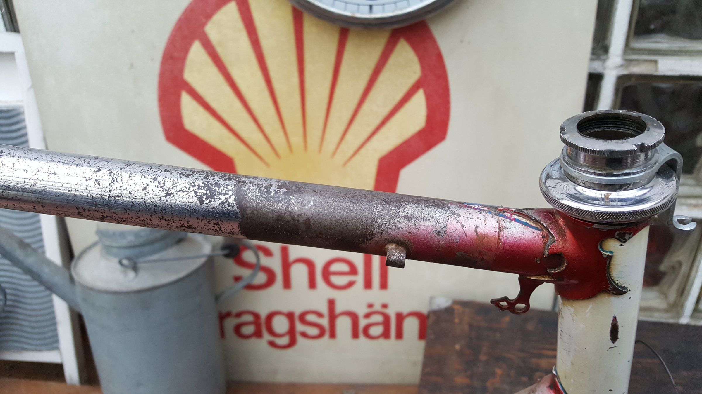

Ich habe hier noch eine Ruhrgebiets-Pretiose, welche über Kurz oder Lang wieder auferstehen soll.
20180105_155727-jpg.523780
Was fällt Euch zum Aufbau ein? Ich denke erstmal an die Mitte bis Ende der Sechziger. Und nun Feuer frei für Eure Ideen und Vorschläge :bier:
Geil!
Mir hat mal einer erzählt, die Pinnöppel für die Zughüllen hätte es bei Dornbusch in dieser Form nur bis ´60 gegeben.
Hier habe ich lange überlegt, mit welchen Teilen ich aufbauen soll.
Aber erstmal das Wichtigste zuerst: Die Patina bleibt natürlich ;):daumen:
Dann braucht es aber Teile die auch dazu passen. Und da isst mir doch eine vom Zustand her passende Cambio Gian Robert in die Hände gefallen und weil man die ja so irgendwie überhaut nirgends sieht ... :cool:

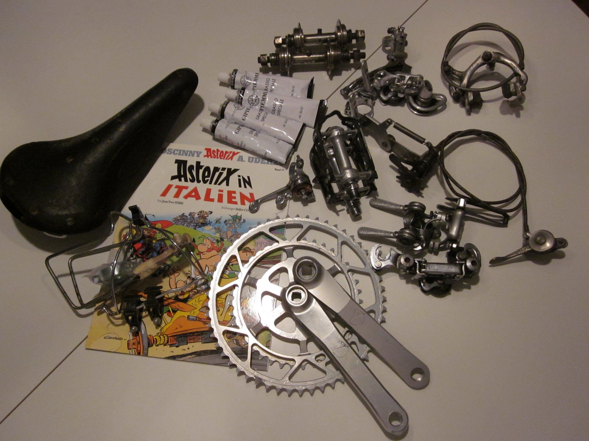

Hier im Bild sieht man das Set rechts neben der Efettiti Kurbel
Eine geschmacklich sehr bedenkliche Wahl;-) aber seltener anzutreffen sind sie...

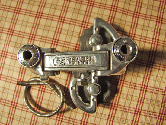

Schon überlegt wie du das Schaltwerk hinten montierst? Die Campione Gian Robert Version passt nicht ohne weiteres ins Campa Schaltauge (Schraube ist kleiner) oder halt Schaltauge über Schaltauge montieren aber optisch dann auch nicht der Hit
Du würdest also eher den französischen Weg fortführen?
Vermutlich ja:-) es gibt jedoch auch Gian Roberts die passen die wären dann jedoch neueren Baujahres
Die hier:
http://velobase.com/ViewComponent.aspx?ID=885a6b20-d014-487e-a264-00326fae6eb6&Enum=108
Ich hatte auch mal mit Gian Robert geliebäugelt da die so furchtbar anders sind aber habs dann doch verworfen da ich bereits ein Schaltauge hatte. Bei Ausfallende ohne Suge hätte ich es wohl getan:-)
Hmm, das von Dir Verlinkte ist doch schon Ende 70er Jahre - je nachdem wo man nachschlägt (Disraeligears nennt 1978, Velobase nur verallgemeinernd 1970)
Das auf meinen Bild ist das Ältere - ab 1964
Ich hatte allerdings bislang nicht getestet oder gemessen, ob das überhaupt an das Schaltauge paßt. Wenn nicht, dann wird´s wohl doch ein Franzosenkrempelverwertungsdings ;) Mal sehen, ob ich überhaupt noch eine brauchbare Senior im Fundus hätte.
Genau das Competition ist wie oben schon gesagt etwas neuer... würde dann für dein Projekt wohl nicht passen. Ich hatte das Campione drangesteckt und die Schraube war zu klein vom Durchmesser her. Aufbohren kann man leider am Schaltwerk direkt nichts, da hier ja nur eine „Schleife“ ohne „Fleisch“ gelegt wurde.
Die Competition müsste von der Schraube her passen aber die war mir für mein frühes 60er Projekt auch zu neu.
