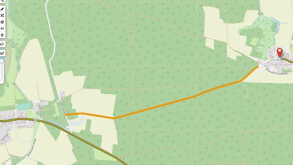

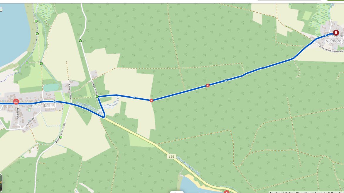

Mal ein Beispiel aus dem Flachland bikerouter.de/brouter vs. komoot:
komoot Routing
Der hervorgehobene Abschnitt ist "Track:Grade 3".

Habe es gerade mal auf dem Streckenabschnitt in Komoot nachgestellt. Tatsächlich eine merkwürdige Wahl. Komoot weiß, dass der Untergrund ungeeignet ist und weist auch darauf hin. Aber wenn ich es richtig sehe, ist der Umweg recht lang, weshalb ich vermute, dass Komoot in diesem Fall den unbefestigten Weg als kleineres Übel sieht.
Darüber mag man streiten. Ich würde hier ebenfalls Komoot widersprechen und behaupten, dass der Umweg, auch wenn er recht groß ist, der 2,5 Km Schotterpassage vorzuziehen ist. Nicht zuletzt deshalb passe ich meine Routen immer von Hand an. Komoot weist ja immerhin auf die ungeeigneten Passagen hin - falls du also nur diese vermeiden möchtest, ist das recht leicht möglich.
Ich habe mir das auch gerade angeschaut. Also das konkrete Stück ist schon grenzwertig und individuelle Auslegungssache. Die Asphalt-Variante ist mehr als die dreifache Wegstrecke (10 vs. 3km) und führt über eine Bundes-(?) bzw. vermutlich stark befahrene Hauptstraße.
Der Waldweg ist mit Bildern in Komoot jetzt nicht so schlecht, dass er unfahrbar wäre.
Ich kann den Komoot-Weg jedenfalls nachvollziehen und finde ihn nicht merkwürdig.
Ja, kann man wie gesagt sicher drüber streiten. Ich wollte @Califax nur erklären weshalb Komoot diesen Weg gewählt hat.
Und ja, der Weg scheint tatsächlich gut befahrbar zu sein und ist somit vielleicht doch die bessere Wahl. Das ist nun aber reiner Zufall und dürfte bei der Entscheidungsfindung keine Rolle gespielt haben. Bildinhalte wird Komoot ja beim Routing unmöglich berücksichtigen können. Dafür werden sicher allein die OSM Rohdaten genutzt.

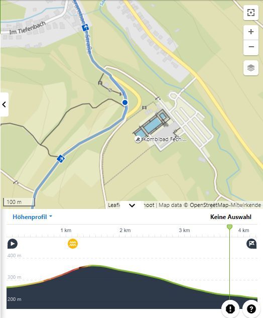

Wie von @Sadwick und @pitey angemerkt, kommt es bei komoot öfter vor, dass man auf unerwünschten Untergrund geleitet wird. Das liegt nach meinen Tests hauptsächlich daran, dass komoot gnadenlos den kürzeren Weg wählt, ganz besonders dann, wenn der kürzere Weg auch noch eine geringere "Wegqualität" hat, sprich: 1,0 km durchs Wohngebiet wird 1,2 km über die Hauptstraße des Dorfes vorgezogen. Abbiegen wird nicht "bestraft", auch nicht zweimaliges Linksabbiegen ...
Beispiele:
Statt auf der Landstraße (gelb) zu bleiben, führt Dich komoot hier mit zweimal Linksabbiegen über 150 Meter Schlaglochpiste, um 50 Meter einzusparen. Schneller bist Du natürlich auch nicht, weil man hier im Gefälle typischerweise > 40 km/h schnell ist - und beim zweiten Linksabbiegen die schlecht einsehbare Kurve hat ...
Das macht komoot nach meinen Tests systematisch und ich empfehle Dir daher dringend, die Route gründlich danach abzusuchen und über Zusatzwegpunkte diese Fehler zu eliminieren.
Zusatzhinweis: Oben rechts das unterste Icon, wie von @Paterson beschrieben, der Layerwechsel, den ich auch als nichtangemeldeter Benutzer habe (getestet!). Zur Auswahl stehen neben der Komoot-Karte die Open Cycle Map und die Open Street Map (sic!). Wenn ich angemeldet bin (kein Premium-Abo), zusätzlich noch Google Straßen (beta) und Google Satellit (beta).
Wenn es statt Schlaglochpiste eher ein festgefahrener Ackerrain ist, weist komoot darauf hin (siehe gelbes Icon im Anstieg)

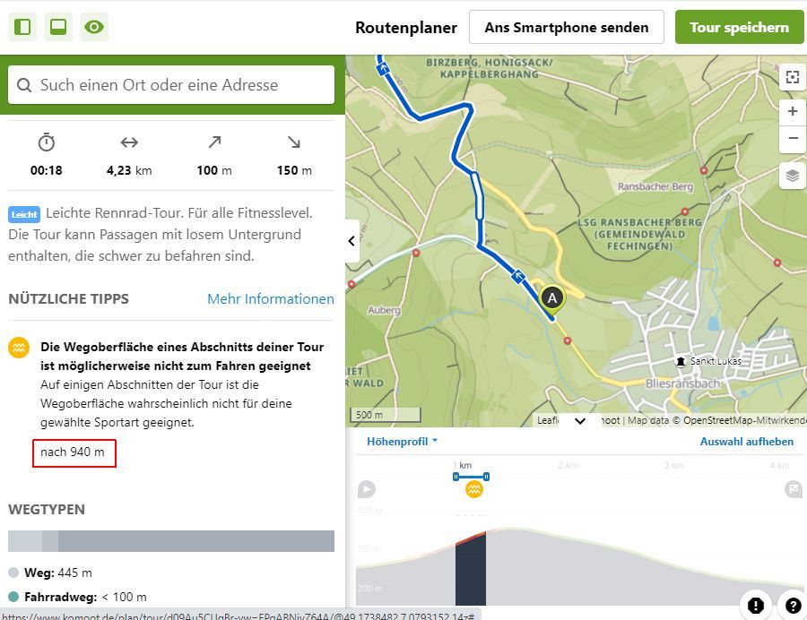

Diese findet man im Bereich der "Nützlichen Tipps" und sie sind über die verlinkte Entfernung markierbar. Auch hier ist für komoot die Wegersparnis wichtiger als der geeignete Belag - und nimmt hier noch zusätzlich eine Rampe von über 10% in Kauf. Schneller, angenehmer und sicherer auch hier die gelbe Landstraße.
Das Gute daran ist, dass Du mit komoot, wie von @tartaruga angeführt, möglichst direkt von A nach B geleitet wirst, d.h. viel abkürzen kannst Du gegenüber dem Ergebnis nicht.

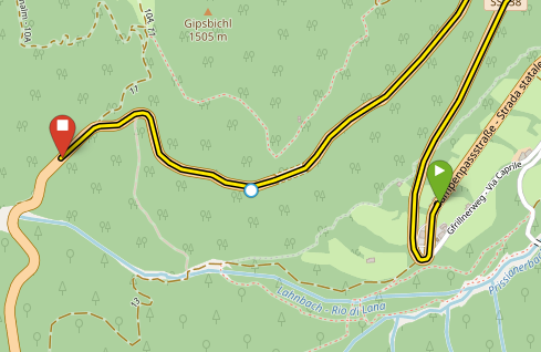

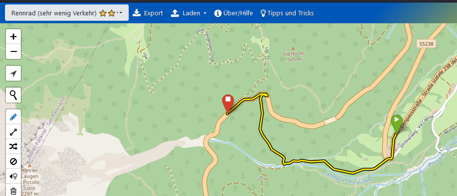

Hallo zusammen,
ich nutze nun schon eine ganze Weile https://brouter.m11n.de und mir ist nun Im urlaub folgendes aufgefallen:
Bei "Rennrad (sehr wenig Verkehr)" schickt er mich über einen 16+ steilen Wanderweg ?!?
Der Weg wird als "Track grade2" ausgewiesen. Liegt es daran?
Würde bedeuten das Profil "Rennrad (sehr wenig Verkehr)" führt nicht nur auf Asphalt?

track_type=grade4 würde nicht in Betracht gezogen werden ;). @Marcus könnte das bestimmt genau erklären, da bin ich mir sicher.
Die "Strafe" für den Feldweg und ganz speziell den steilen Wanderweg ist hier nicht hoch genug: die 2 km Umweg (3,4 km zu 1,4 km) sind in diesem Profil "teurer" als der schlechte Weg. Soweit ich das Profil verstehe, gibt es keine Strafe für sehr steile Passagen.
Dagegen ist die Strafe für das Wohngebiet so groß, dass der Gfrillnerweg nicht gegenüber der Gampenpassstraße bevorzugt wird (was mich überrascht hat).
In einem Gebiet mit dünnem Straßennetz wie hier im Hochgebirge kann das Profil Rennrad (sehr wenig Verkehr) seine Stärken nicht ausspielen. Die beiden anderen Rennrad-Profile werden in solchen Bereichen vermutlich besser funktionieren, ohne zusätzliche Wegpunkte zu setzen.
