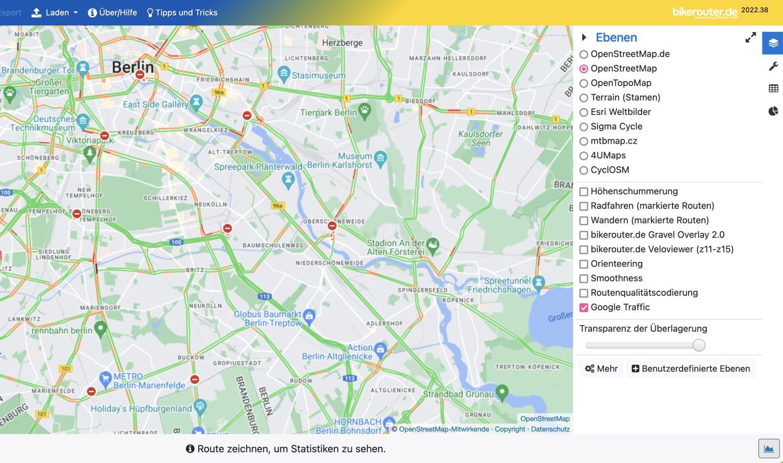

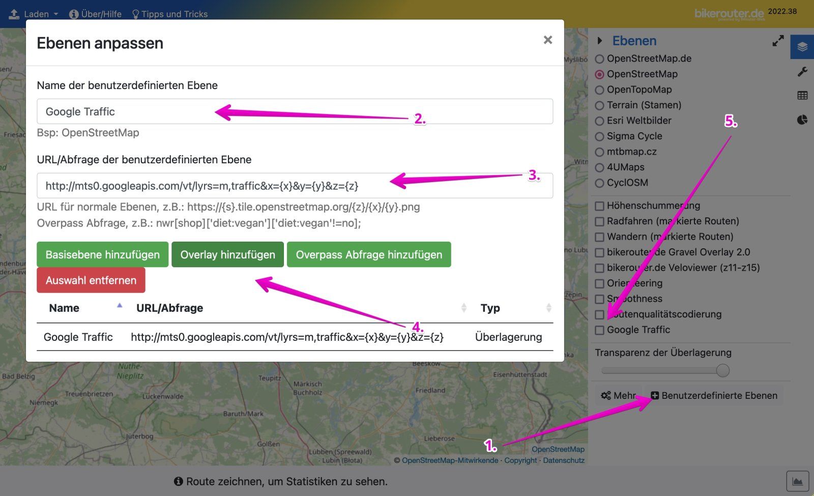

Falls du die Web-Version meinst, mach es so:
Der genaue Wert für das URL-Feld: http://mts0.googleapis.com/vt/lyrs=m,traffic&x={x}&y={y}&z={z}
Sieht dann so aus:

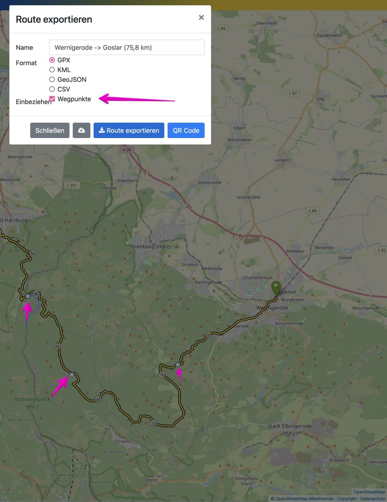

Zu 1) Wenn eine GPX importiert wird, kann man "Track als Route" laden wählen. Über die Justierung kann dabei gewählt werden wie viele Wegpunkte verteilt werden sollen. Die kann ich auf der Forerunner zum Berechnen nutzen. Daher die Frage ob ich Wegpunkte auch auf einer in Bikerouter geklickten (nicht importierten) Strecke (automatisch) hinzufügen lassen kann. Ich habe da nichts zu gefunden. GPSies hatte früher auch einmal die Funktion zur Planung Abbiegehinweise hinzufügen, was letztlich Wegpunkte waren.

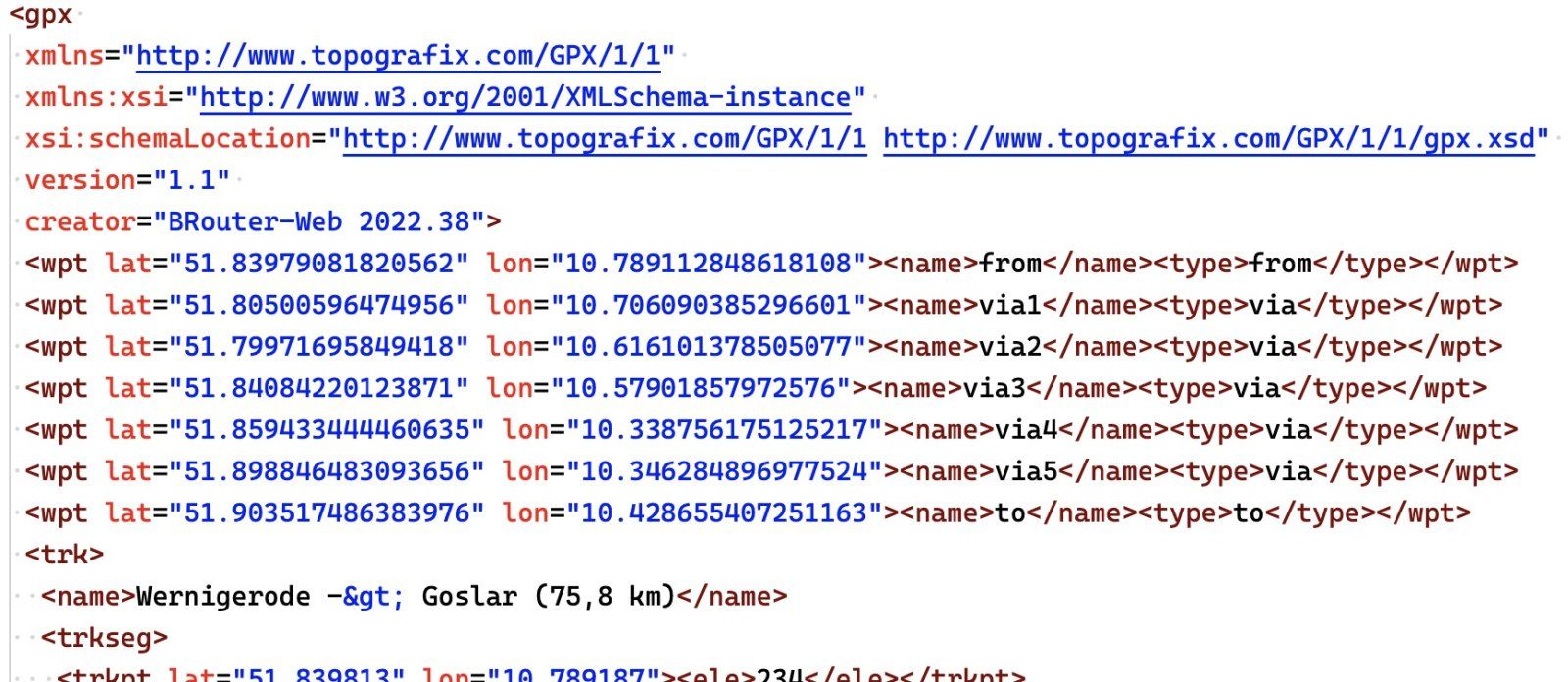

Du meinst also die Via-Punkte, welche als weiße Kreise mit blauem Rand auf der Karte dargestellt werden?
Das geht im Export-Dialog:
Diese landen dann als wpt in der GPX-Datei:
Danke! Das sind alle selbst geklickten Wegpunkte. Wenn es jetzt nur 2 Wegpunkte - Beginn und Ende - gibt, hat man keine zur Orientierung als Abbiegehinweise. Daher dachte ich, gibt es das vlt. auch automatisch. Ich weiß gar nicht mehr wie GPSies das nannte. Da gab es eine Funktion Kreuzungen oder Abbiegungen zu erkennen und dann zuvor automatisch Wegpunkte hinzuzufügen.
Aber so wie es jetzt Bikerouter macht - wenn man weiß das jeder eigene Klick ein Wegpunkt ist - kann man das auch gut planen. Auch auf dem Wahoo ist das dann wesentlich angenehmer als dieses Dauergepiepe von Komoot Planungen.
