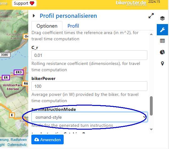

Es steht zwar auf der Startseite, aber nur, wenn man in der Gliederung den Absatz 'GPX with Turns' explizit ausklappt.
Vielleicht etwas besser hervorheben, denn ich hab's beim ersten Mal natürlich überlesen und der Fit-Export enthielt daher keine Course_Point Messages: Turn-Anweisungen müssen im osmand-style in der GPX Datei eingebunden sein.
