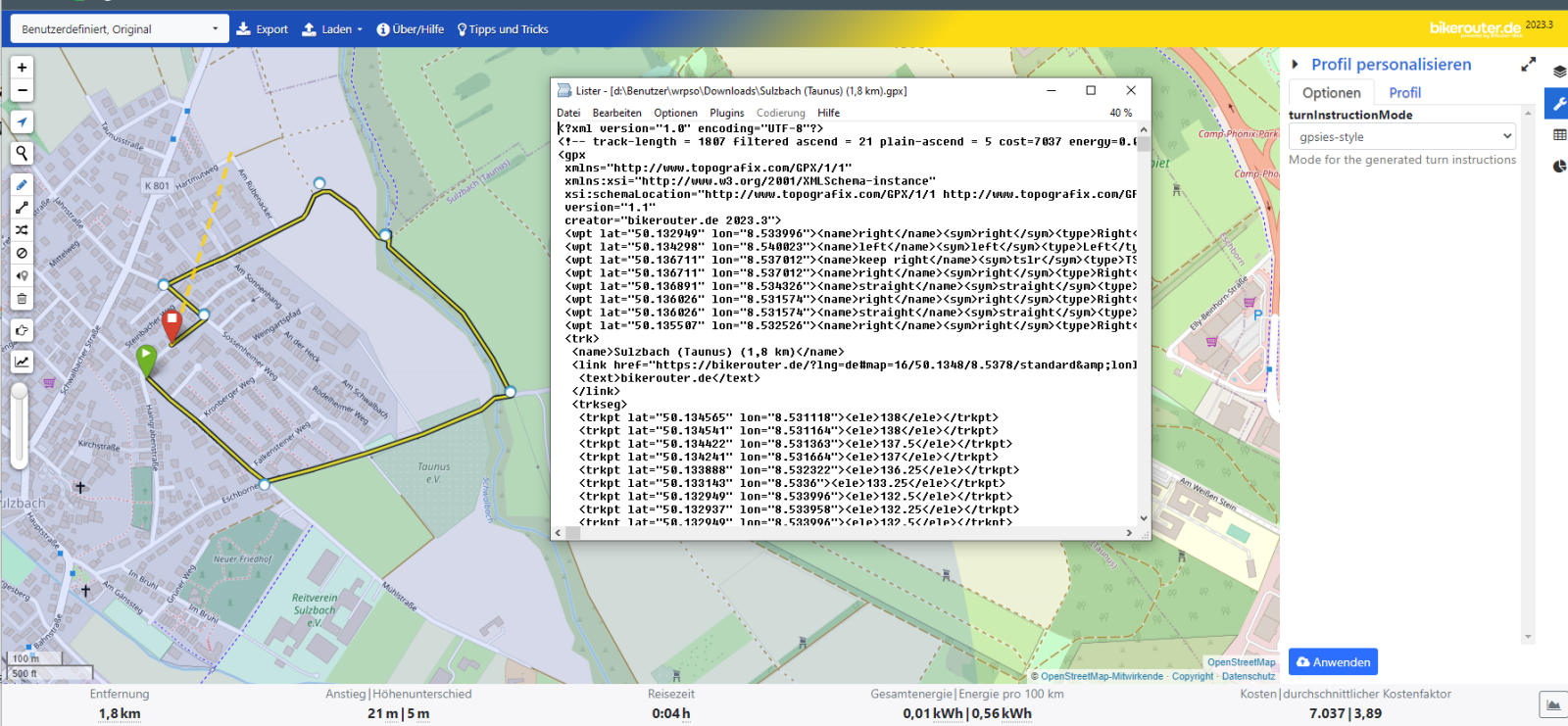

Bei bikerouter.de lade ich GPX-Tracks ohne Abbiegehinweise in die Connect App herunter.
Wegepunkte mit Abbiegehinweisen kann man dort aber auch erzeugen und man kann dabei sogar aus verschiedenen Hinweisprofilen für verschiedene Anwendungen wählen:

Ich habe das gestern mal mit meinem alten Bolt 1 im Schnellverfahren getestet. Es kommen zwar je nach turnInstructionMode Parameter Turn-By-Turn Anweisungen beim Bolt an, aber leider nicht alle und bei einigen Richtungsangaben werden leider auch falsche Turn-Anweisungs-Icons im Bolt angezeigt.
Vielleicht will ja ein weiterer Wahoo User das noch mal testen, eine Bolt1 kompatible Planung mit dem BRouter wäre schon eine feine Alternative zu den bestehenden Lösungen.
Ich überlege mir gerade, ob ich am Wochenende in Android einen kleinen Converter programmiere, der BRouter GPX Dateien mit Abbiegehinweisen in eine Fit-Course Datei konvertiert. Das wäre zwar auch ein weiterer Zwischenschritt, aber ich könnte - wenn es denn funktioniert - über den QRCode Button die geplante Route quasi (in)direkt an die Wahoo Elemnt App schicken (nur ein kleiner Android Converter zwischengeschaltet).
Ich hatte mich dazu auch mal gegenüber Markus im Schwesterforum geäußert:
https://www.mtb-news.de/forum/t/bik...rofile-tipps-etc.917910/page-20#post-17512636https://www.mtb-news.de/forum/t/bik...rofile-tipps-etc.917910/page-20#post-17514832
Ich habe wie gesagt gestern Abend noch mal etwas damit gespielt und alle jene möglichen turnInstructionMode Parameter durchgetestet.
Bei den textbasierten Formaten scheint mir aber weiterhin das TCX-Format beim Bolt am vielversprechendsten (-> Turn-Anweisungen via <CoursePoint> Tag). Leider werden dabei aber immer noch die 'Sharp Turns' ignoriert.
Es scheint beim Ur-Bolt leider immer noch das von Henk in der Wahoo Google Group Gesagte gütlig zu sein:
Zitat: "Each format is parsed different. GPX and TCX don't support Roundabout, Slight/Sharp Left/Right, U Turn. I have no idea why those are not included.
I modified the APK and added Slight Left to the GPX format, that is what you see in my cue.png. Without modified APK it would show a Generic icon. :)" (https://groups.google.com/g/wahoo-elemnt-users/c/976XvMJfvx0/m/KUQDXnBiBAAJ)
Bei meinem Bolt funktioniert daher nach wie vor nur die Methode über Fit Course-Files, wenn ich denn alle - also auch die 'Sharp'-Turn-Anweisungen - auf den Bolt übertragen will.
Also exakt die Variante, die auch Califax bei seinem Bolt verwendet.

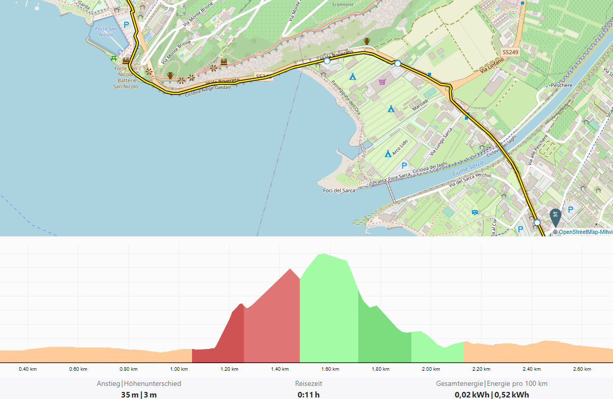

@arno¹ ich hab gerade was entdeckt, was ich nicht verstehe. Route führt komplett flach am Gardasee entlang - woher kommt die Steigung?
bikerouter.de (m11n.de)
Das sind Schwachpunkte des hinterlegten Höhenmodell (SRTM-Daten), siehe auch https://fossgis-konferenz.de/2014/programm/attachments/474_hoehenrouting.pdf
Schalte mal den OpenTopoMap-Layer ein (zweiter von oben), der beruht auf den gleichen Daten. Da siehst Du diverse Höhenlinien im Gardasee und kannst erkennen, wie die Straße an der Küste die angebliche 100-Meter-Höhenlinie quert.
Ok, so etwas in der Richtung habe ich mir schon gedacht. Meine geplante Gardaseeumrundung ergibt insgesamt 1.462m an Höhenunterschied :cool:
Insbesondere die Tunnel auf der Westseite machen das ganze zur Höhen-Lotterie.
(Edit: vincentius war schneller)
Die Höhendaten stammen aus einem Flächen-DEM, also einem Raster mit Punkt-Höhenwerten zwischen den interpoliert wird. Wenn der Weg in gleichem Abstand zwischen einem Rasterpunkt mit “Höhe = Wasserspiegel“ und einem anderen mit “Höhe = irgendwo oben auf der Klippe“ entlangführt dann nimmt die Interpolation eben den Mittelwert. Die OSM-Kartendaten selber erhalten keine Daten zu “Höhe bei Kilometer x entlang von Straße y“
Gibt es da eine "Lösung"? Oder könnte man etwas bei bikerouter einbauen, dass in einem bestimmten Bereich die Höhe nicht übernommen wird oder genullt wird oder oder oder :idee:
Nicht wirklich, nicht ohne auf ein völlig anderes Datenmodell umzustellen. Eine Stufe kleiner gibt's natürlich Schadensbegrenzung, also mehr Glättung auf das Problem werfen. Aber das steckt in dem Ergebnis das so siehst wahrscheinlich schon nicht zu knapp mit drin.
Theoretisch wäre noch so etwas wie gewichtete Glättung, indem man pro Samplepunkt schaut wie steil der Gradient orthogonal zur Fahrrichtung ist und dann um so niedriger gewichtet je steiler das in Querrichtung ist (vielleicht sogar mit Schwellwert damit entlang von Klippen generell mit linear interpoliert würde zwischen “vorher“ und “nachher“) aber auch das müsste bereits am Schritt “OSM+DEM => Brouter .rd5“ geschehen, würde wohl ein neues Format “.rd6“ erfordern. Also nichts was auf Ebene des Web-Frontends zu lösen wäre.
