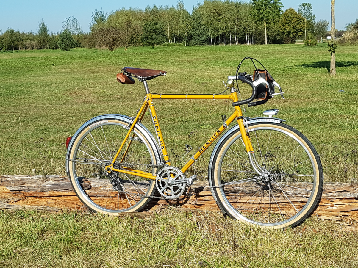

Und ich habe es ausprobiert und war gleich begeistert. Bislang habe ich 2 Räder konvertiert, die ich schon verkaufen wollte, weil sie nix besser konnten als andere Räder, also auch nur rumgestanden haben.
1. Versuch: der Brummeur. War schon eine 700C-Randonneuse, aber spätere Aufbauten bin ich lieber geffahren. Also umgebaut, seitdem gerne benutzt. Einziger Rückschritt: Das Licht, aus Gründen des Bauraums bei der Umrüstung. Vorher war ein Walzendynamo dran und eine Lampe am Vorder-GT, jetzt ein Seitenläufer und kleine Schutzblechlampe.
Übrigens das einzige Rad, bei dem 42er Reifen reinpassen.

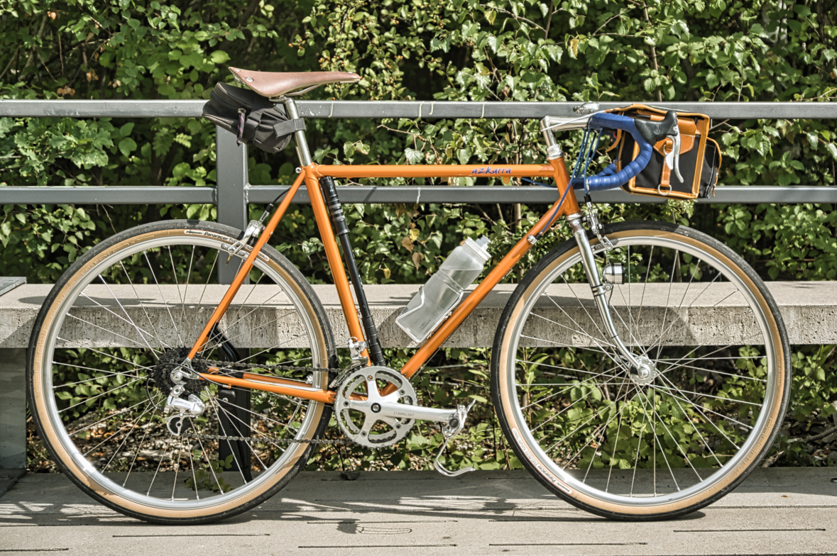

2. Versuch: ein Rennradumbau. Auch hier wieder ein Rahmen, der mir eigentlich zu klein ist, aber den ich nicht losgeworden bin. 38er Reifen passen gerade so hinein. Das Rad nehme ich gerne mit in den Urlaub, wo ich die Strecken nicht kenne und auch nicht weiß, in welches Gelände meine Expeditionen gehen.
Ich bin ziemlich begeistert. Aber am Alltaxrad sehe ich sogar echte Vorteile, bei den Radverkehrsanlagen, die mir auf dem Arbeitsweg zugemutet werden.
Ach nochwas: bei Umbauten ist es vllt. zweckmäßig, nicht zu große Ballons aufzuziehen. 38er sind hervorragend für jeden Untergrund geeignet. 32 ist das klassische französische Randonneusenmaß. Irgendwo dazwischen sollte das Optimum zu finden sein.
Boah das Mercier ist echt klasse! Das hat auch genau die Optik und die Geo für einen Randonneur. Ich vermute 73° Steuerrohr und ne Vorbiegung von 60mm?
Bei der Reifenbreite gebe ich dir auch recht. 48er waren iwie schwamig, 42er waren ok aber gefühlt auch zu ne Spur zu schwammig und 38er habe ich nicht probiert. Aber ganz ehrlich wenn man auf 38er geht, kann man auch gleich 700c 33er oder 35er nehmen und die 20 mm mehr Toeoverlap in Kauf nehmen oder durch etwas mehr Vorbiegung fast ausgleichen.
