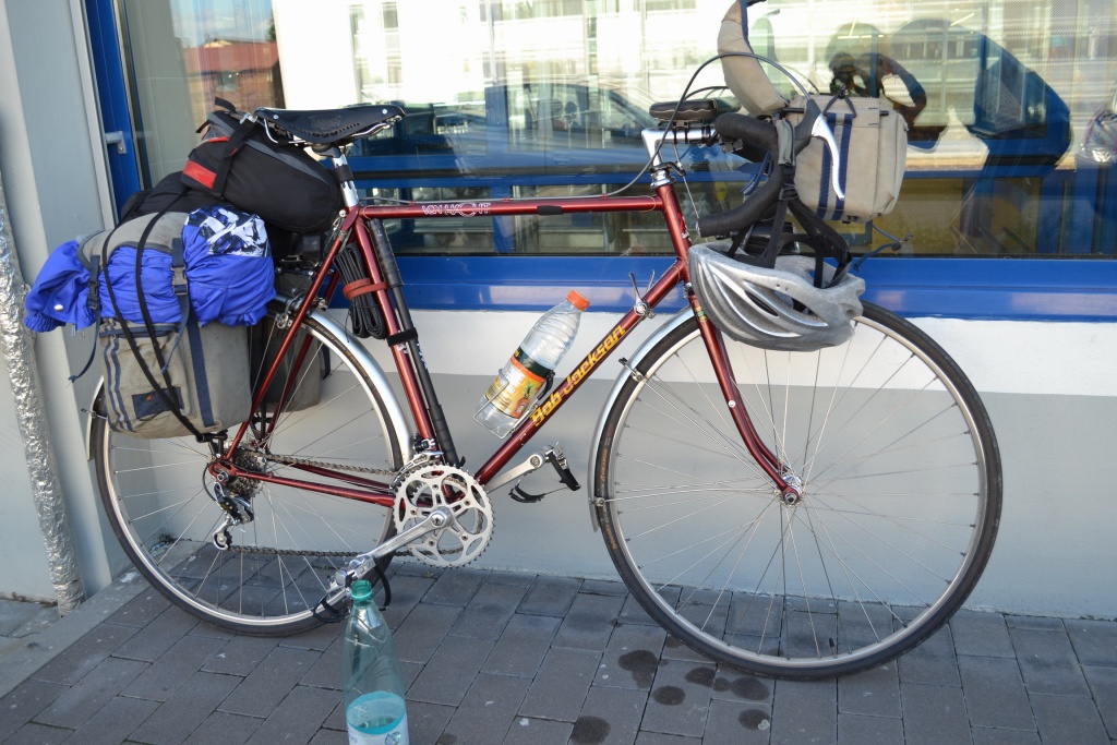

Das war bei mir diesen Sommer auch ein echtes Thema.
Hier das Rad mit Beladung:
(Hier sieht man übrigens auch, dass ich ebenfalls an meinem RS Modell keine 2 Flaschenhalter-Ösen habe...)
Beladung bestand aus zwei Seitentaschen zu je ca. 3 kg plus Zelt & Schloss obendrauf nochmal 2 kg; also insgesamt 8 kg, nur hinten.
Keine Lenkertasche und nix vorne.
In manchen Geschwindigkeitsbereichen (30 - 40 km/h) hat sich die Fuhre schon ziemlich heftig aufgeschwungen, sofern ich (z.B. zum Schalten) auch nur eine Hand vom Lenker genommen habe.
Knie an's Oberrohr während des Schaltvorgangs is nich.
Ich konnte damit Leben, aber es war z.T. schon ziemlich unangenehm.
Ein Faktor scheint auch die Reifendicke und der Luftdruck zu sein.
Bei dem Rad hier oben 28 mm vorn und 32 mm hinten.
Bei "komfortorientiertem" Luftdruck von ~ 5 bar hatte ich stärkere Flatterneigung.
Bei ~ 7 bar war's deutlich weniger.

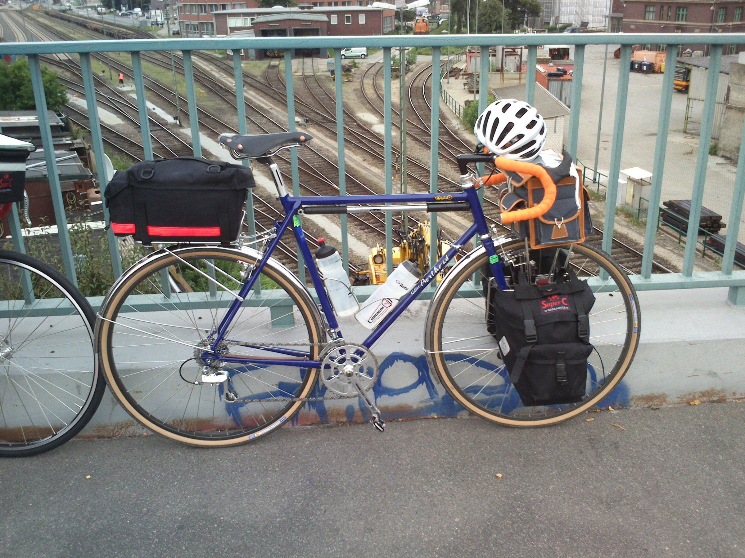

Solange man nicht zu viele kurvige oder technische Abschnitte auf einer Tour hat, lässt es sich ja wunderbar mit der eingeschränkten Wendigkeit leben. Und wenn es etwas bergab geht, ist mir diese dann doch noch etwas lieber, als das Flattern.
Die letzten Jahre, wendig, mit häufigem Flattern:
Dieses Jahr, etwas träger (langer Nachlauf), dafür ohne Flattern und mit deutlich entspannteren Händen nach einer Tagesetappe!

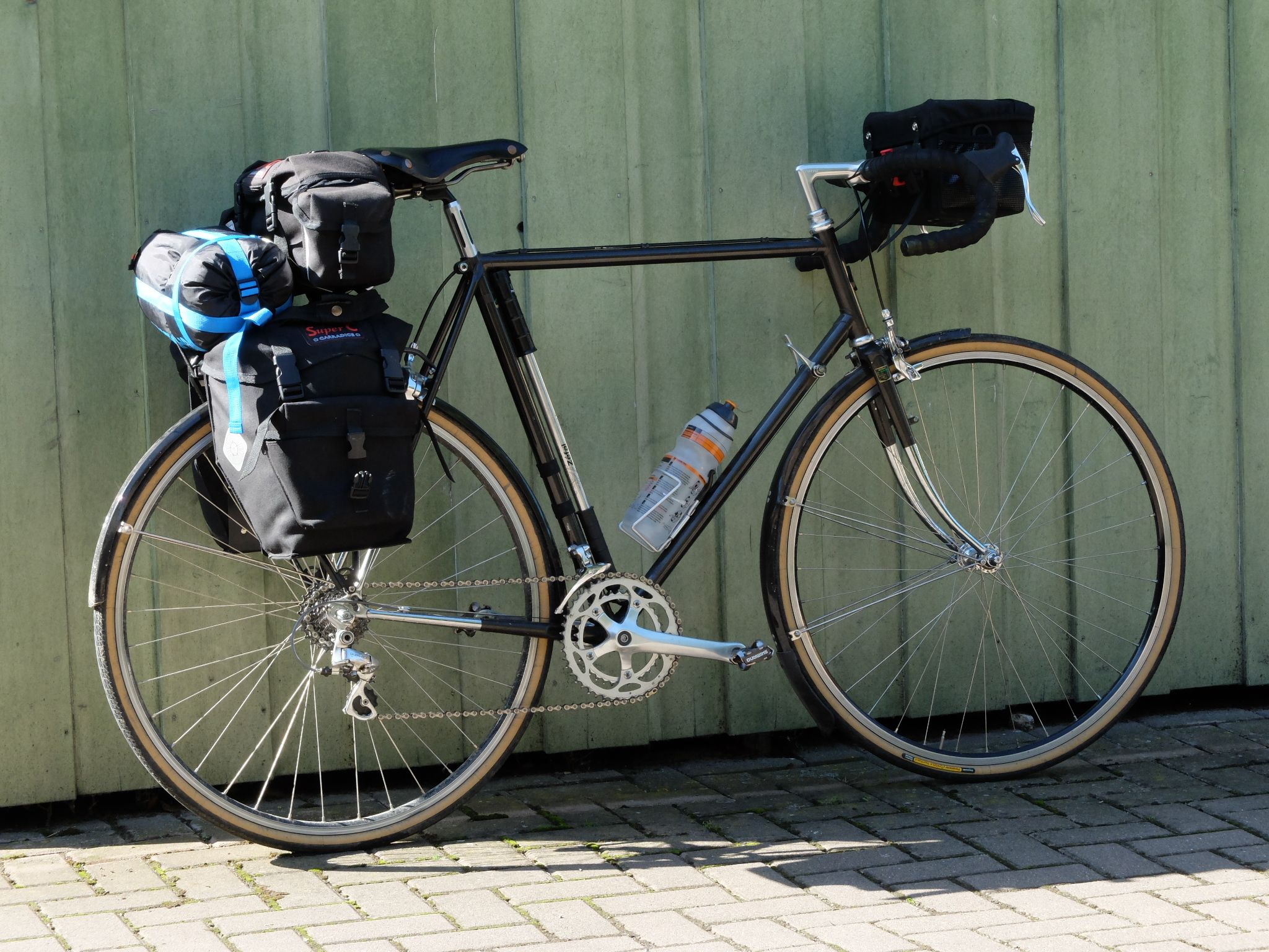

Ich fahre mit meinem ja nur schnelle 1-3 Tagestouren, da reicht die Carradice und ev. eine kleine Ortlieb Lenkertasche:
