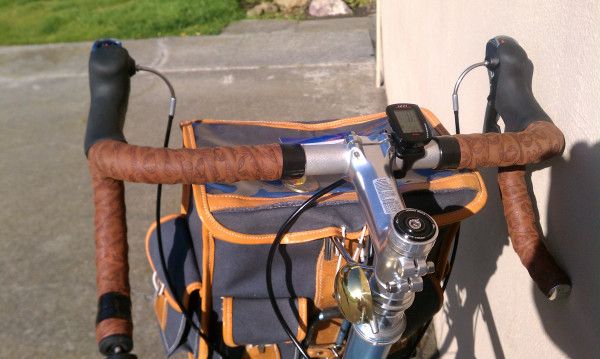

Solltest du beim Rennlenker bleiben würde ich die 10fach Campa Ergos mit 8 fach Shimano Schaltwerk empfehlen. Vielfach erprobt und funktioniert perfekt.
Die Variante geht dann auch ohne Wäscheleinen? Gibt's da eine spezielle Campa/Shimano Kombi, die besonders gut passt (Typ?)
Ich hatte eigentlich eine Universallösung für alle Lenkervarianten im Hinterkopf. Aber das geht wohl so nicht.
http://blog.artscyclery.com/science...ce-behind-the-magic-drivetrain-compatibility/
Besonders gut? Passt bestens mit Standard-Komponenten.
Campa 10fach Ergo hat 2,8mm Seileinholweg, Shimano Schaltwerk Faktor 1,7, Shimano 8f Kassette 4,8mm Ritzelabstand: 2,8mm*1,7=4,76mm
Schaltwerk darf ein beliebiges Shimano SIS Road 6-10fach (ausser DA) oder MTB bis 9fach sein, die haben alle den gleichen Seileinholweg.
Die Superbe Pro-Hebel gehen auch 8-fach gerastert, auch wenn nur 7-fach draufsteht. Mit etwas Glück geht das bei den Commands auch. Hab ich noch nicht ausprobiert.
Dem Morda sein Alltagshobl läuft z.B. so. und
dem @morda scheint auch ganz zufrieden zu sein:
ich muss es noma hervorheben:
also entweder hab ichs einfach nur perfekt eingestellt (schlechter witz!) oder die Kombi aus 10x Ergos, DA7700SW, SRAM 8x Kassette und C9 Kette is wie füreinander gemacht.
Die Gänge flutschen einfach nur so, man merkt net ma nen Schaltvorgang im Antrieb und des Schalten is absolut geräuschlos!
Bin wirklich hellauf begeistert davon, war deswg auch vorhin noma ne kleene Runde drehn, weil ichs so geil find :D
:daumen:
