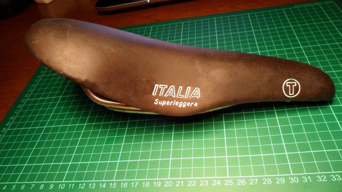

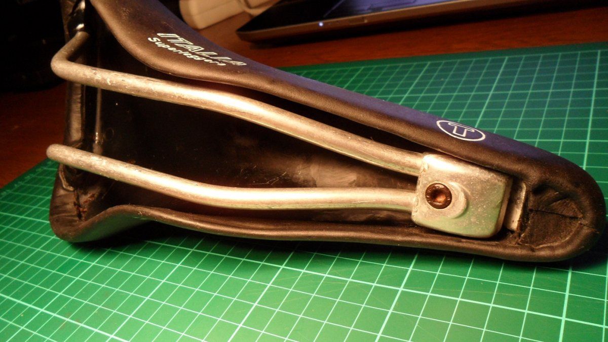

Habe die Tage vom jonsnow diesen schönen Sattel bekommen. Es müsste eigentlich ein Superleggera von Selle Italia sein, allerdings sehen die Streben unten anders aus als bei den Modellen die ich so in der Bucht und Velobase gesehen habe.
Weiss jemand, was es mit dieser Verschraubung unten auf sich hat? Die Bedruckung schient auch leicht anders zu sein.
Wenn ich die Schraube löse dann werden die Streben spürbar/stark flexibler und diese Pressform rutscht ein wenig raus, lässt sich aber nicht entfernen und per Hand auch nicht weiter bewegen.

Kurze Antwort: könnte sein, dass es original ist.
