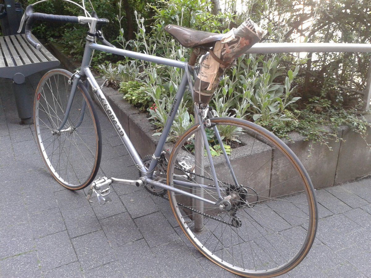

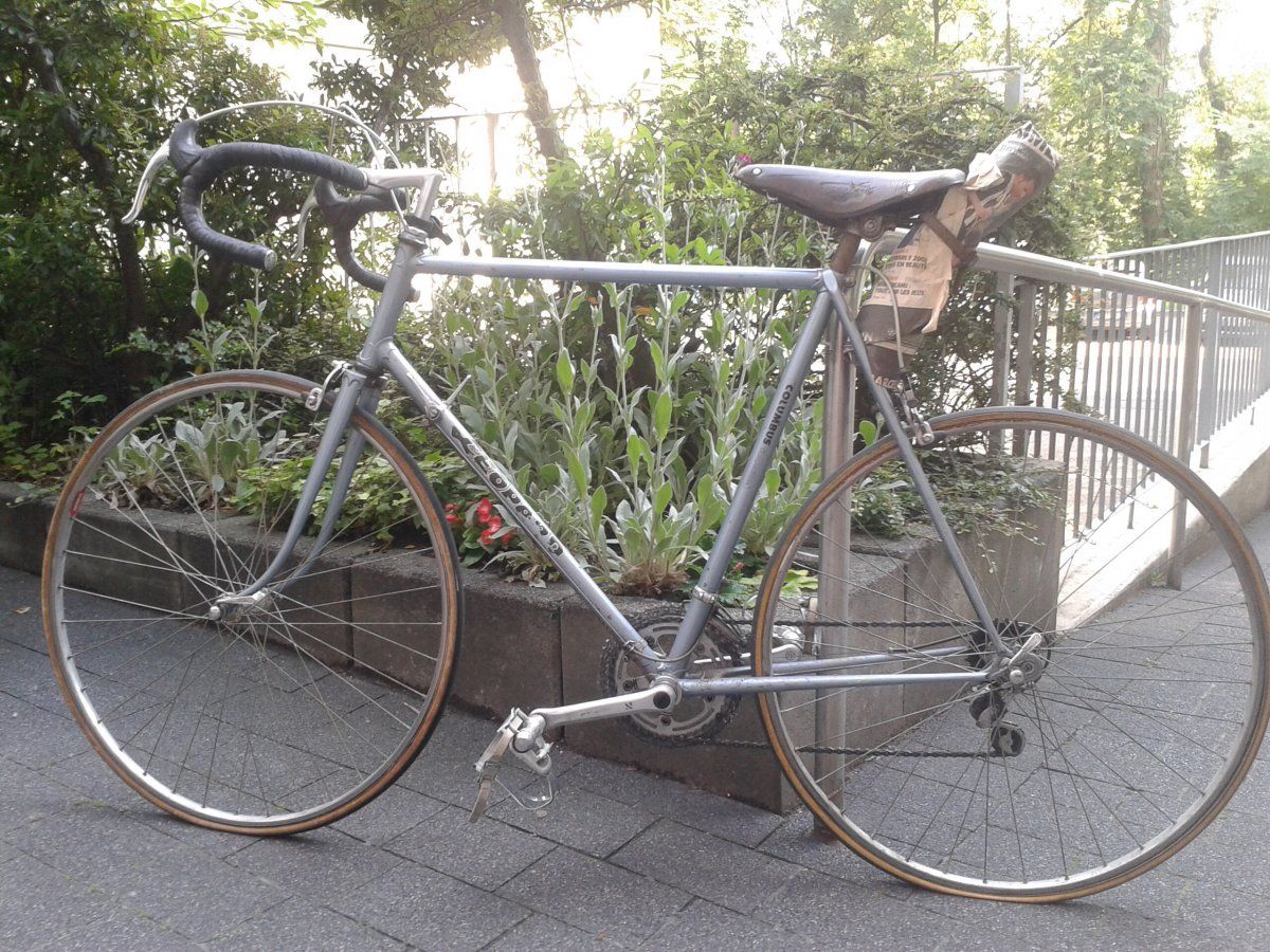

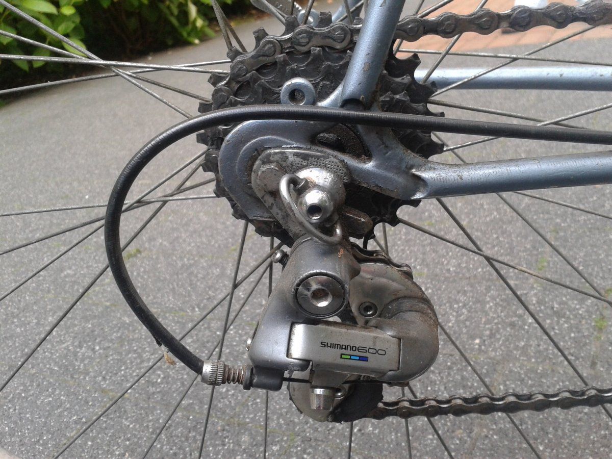

Das ist, oder besser war, ein Simplex Ausfallende, an das keine normalen Schaltwerke passten, deshalb hat man das Schaltauge abgesägt. Der Rahmen sieht nach einem ehemals sehr hochwertigen Franzosen aus. Im jetzigen Zustand ist da aber nicht mehr viel zu holen.
Er meinte, das Rad sei aus Anfang 50er. Kann das sein? Ich vermisse da etwas den längeren Radstand (vielleicht täuscht aber auch die Perspektive?)
Anfang der 50er glaube ich nicht, aber dazu kenne ich mich in der Zeit einfach "noch" nicht genug aus.
