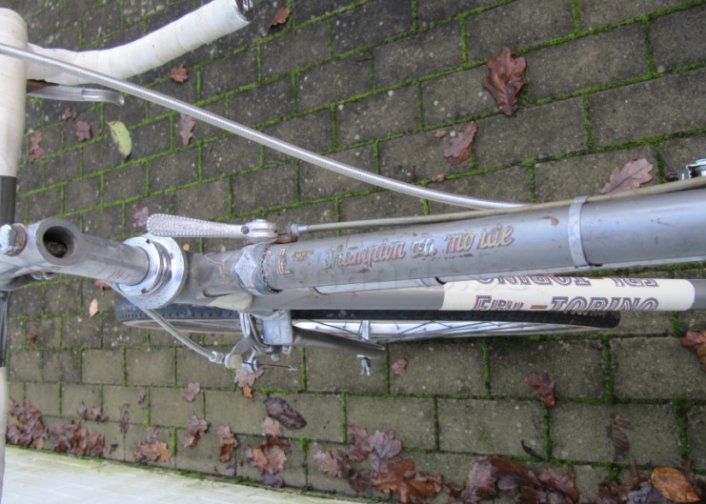

Was kann für so ein FBL Torino aufrufen?
Scheinen ja sehr leicht zu sein, aber
im Netz (und hier) findet man recht wenig und fertige LRS mit diesen Felgen scheinen gefühlt für nen Butterbrot verkauft worden zu sein - sind die nix dolles ? Hat wer Erfahrungen mit den Felgen ?
Wenn nicht Campa draufsteht, sind Schlauchreifen-Laufräder allgemein recht günstig zu haben. Ich habe Super Champion Record du Monde Laufräder an meinem PY-10, war ja immerhin das Topmodell von Peugeot. Ich kann über die Felgen nichts negatives sagen.

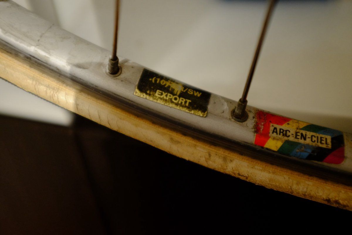

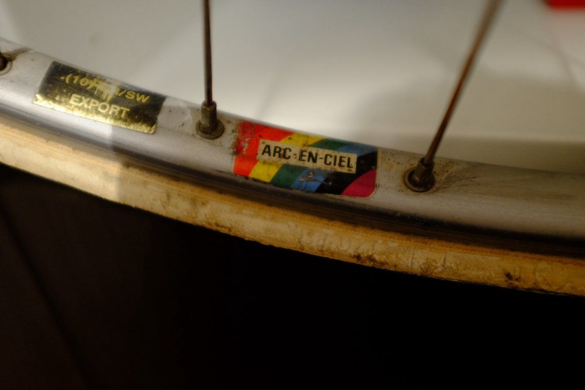

Moin, ich bin kürzlich an ein Paar Wolber Super Champion Arc en Ciel Felgen geraten...
Leider kenne ich mich mit SR (und den Felgen) so gar nicht aus.. Taugen die was ? Scheinen ja sehr leicht zu sein, aber
Anhang anzeigen 192107 Anhang anzeigen 192108
Die Felgen wiegen nur ca. 340g und sind dennoch ziemlich stabil. Das einzige, was ich an denen auszusetzen habe, ist dass sich Schmutz sehr hartnäckig in der silbernen Beschichtung festsetzt.

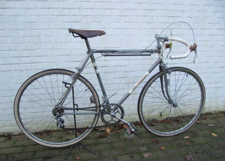

tolles Rad, tolle Ausstattung, auf dem Oberrohr steht Champion du Monde, das Modell ist auch im Katalog, aber mit 531 Rohren und Nervex Muffen, angeblich ist die Katalogseite von 57, nach der Ausstattung könnte das Rad vielleicht 2-3 Jahre älter sein also von ca.54…
währe es größer und hätte die Rohre und die Muffen, hätte ich bis 450€ geboten, – was es wert ist weis ich nicht

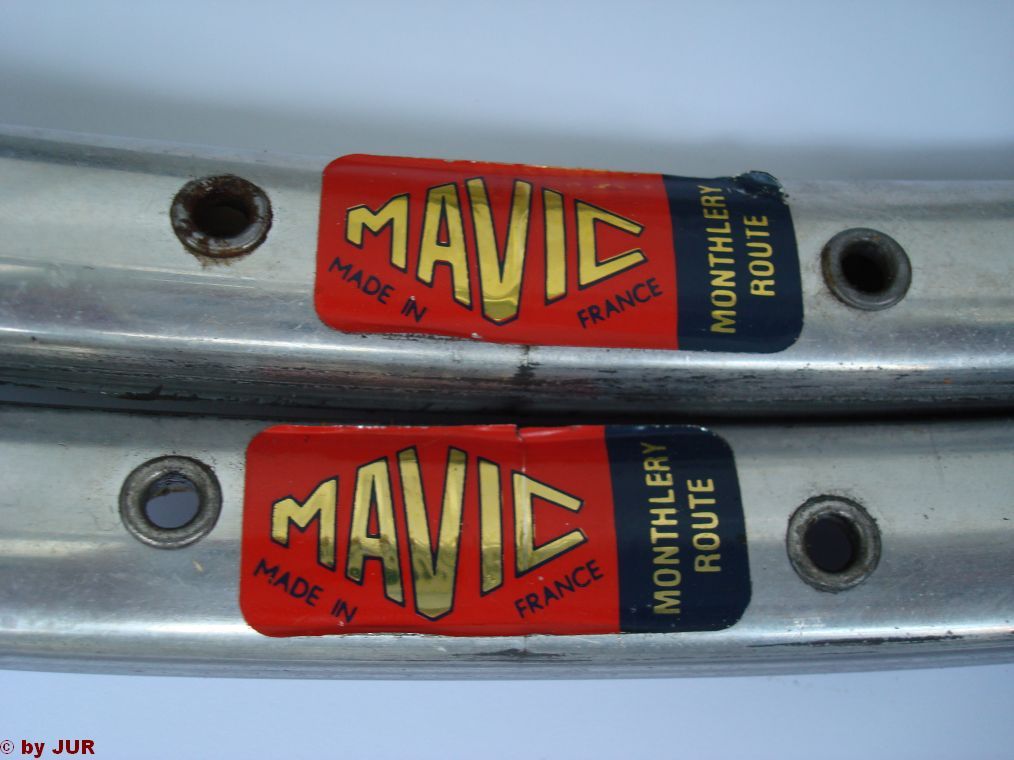

Habe von einem Arbeitskollegen alte Mavic Felgen (Legere und Monthelery Route) angeboten bekommen, sind neu und ungefahren (nur Felgenringe, keine Kompletträder)
Gibts für solche eher Standart-Schlauchreifenfelgen noch Interessenten bzw. was darf man dafür bezahlen ?

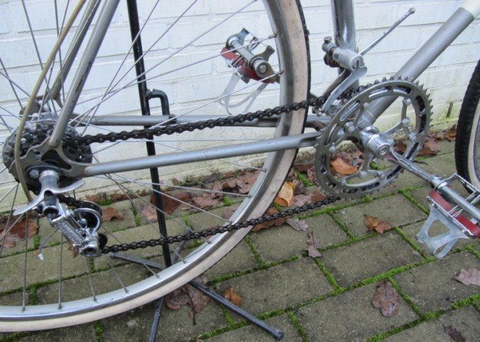

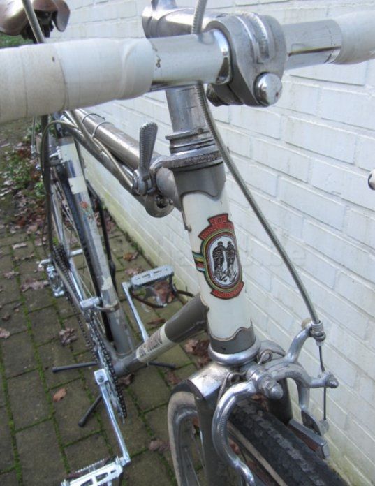

ist das wirklich ein fbl?
oder hat da jemand einfach die Decals draufkeklebt - die es wohl auch einzeln zu kaufen gab -
habe ich nämlich auch schon mal an 2 anderen rahmen gesehen die definitiv keine fbl
waren - die ausfallenden und die Muffen sowie der ?dynamohalter an der Gabel sehen
nicht wirklich nach champion du Monde aus
Anzahl Speichenlöcher weiss ich nicht, Rote bzw. rot-goldene Bapperls/Aufkleber
Monthelery Route waren sehr einfache Trainingsfelgen, die lange so um 5-8 Mark/Stück meine ich, sind nicht sonderlich beliebt, daher nur schwer für mehr als 10€/Paar zu verkaufen. Die Legere sind schon gute Felgen gewesen, lagen mal so um 13 Mark. Die werden hin und wieder zu Mondpreisen von 100 €/Paar angeboten, ich sehe da eher 50 oder weniger für. Hab mal weil ich sie unbedingt haben wollte 50 gezahlt. Hin und wieder bekommt man die auch sehr günstig. Kommt auch ein wenig auf die Lochzahlen an, 36 macht bei Leichtbaufelgen wenig Sinn (daher billiger), 28 oder 24 sind selten und sicher gesuchter.
Monthlery Route war für schwierige Bedingungen und Cross, Monthlery Legere mit 310g schon eher was für gute Strecken.
30-40€ für wirklich nosige MonRoute bzw. 50-70€ für Legere halte ich durchaus für realistisch.
