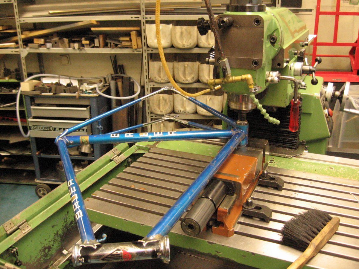

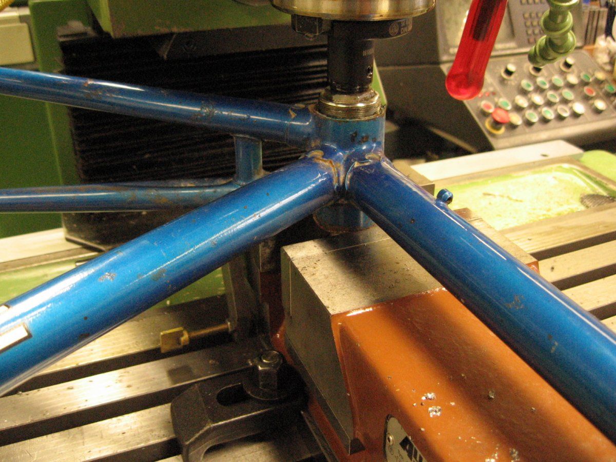

Wie soll denn die eigentliche Lösung aussehen? Willst du in Werkzeug investieren oder soll nur die Schale los?
Für 12€ bekommt man einen Rahmen ja hin&zurück durch D. Dann könntest du ihn auch in meine Praxis in BS senden. Ich löse Problemfälle so:
Da rutscht nix ab und ich kann über Sattel- und Steuerrohr gefühlvoll das Dremoment übertragen. Denn auch mit dem schönsten Schlüssel braucht man meißt noch einen Musikanten der den Rahmen hält.

Eigentlich nur Schale los. Ich würde erstmal die Sheldown Brown Lösung http://sheldonbrown.com/tooltips/bbcups.html ausprobieren, da die Schalen ja sowieso erneuert werden müssen. Im Moment habe ich noch nicht einmal Ersatz, so dass das ganze sowieso nicht eilt.
