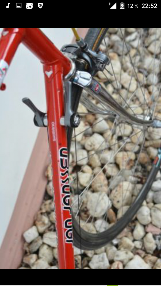

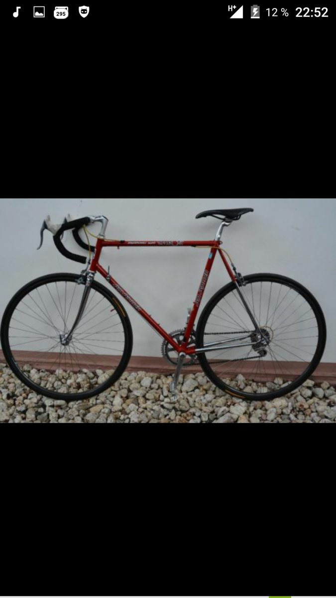

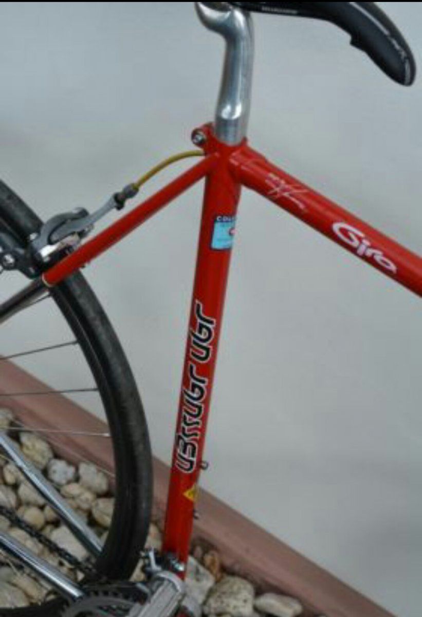

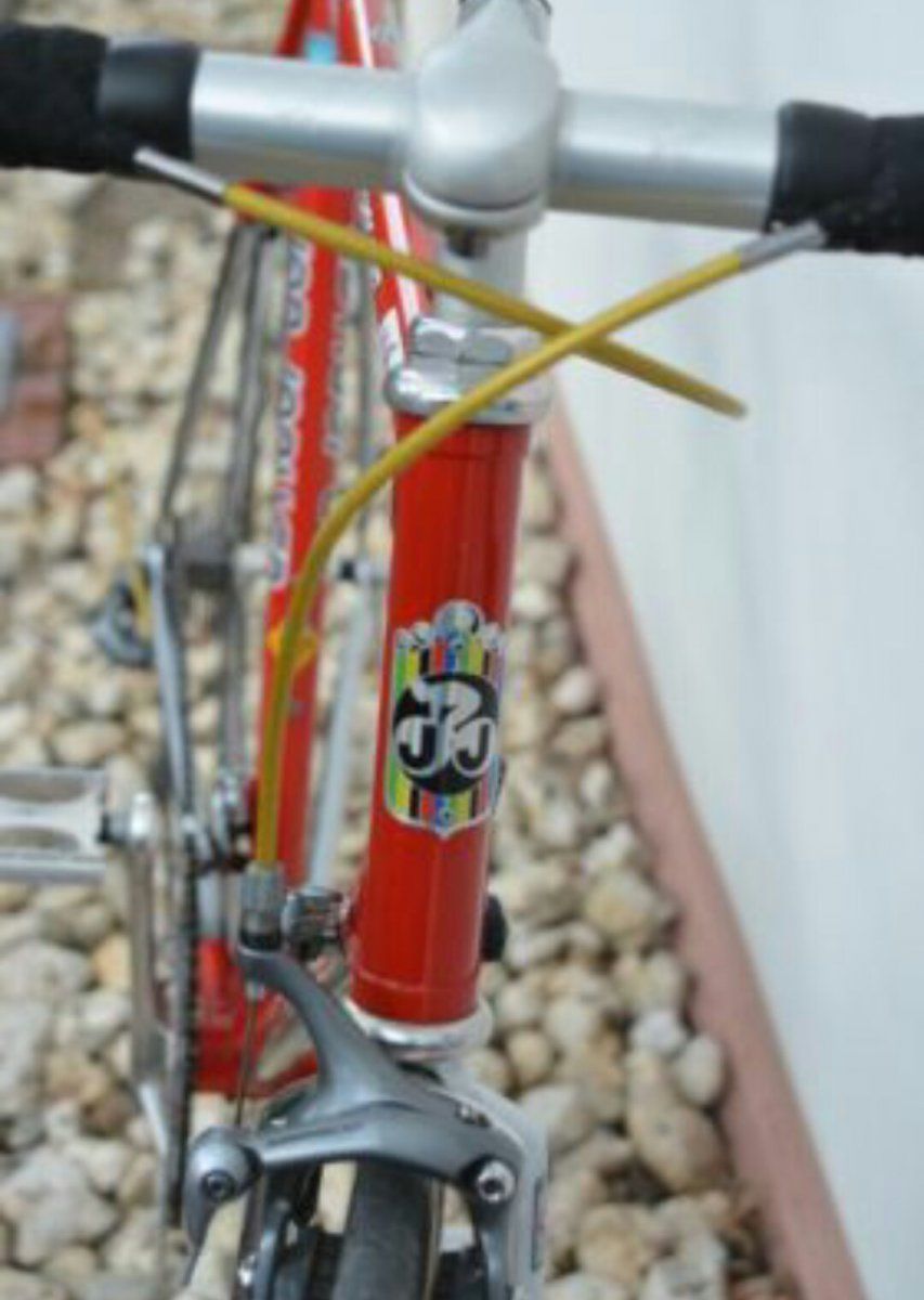

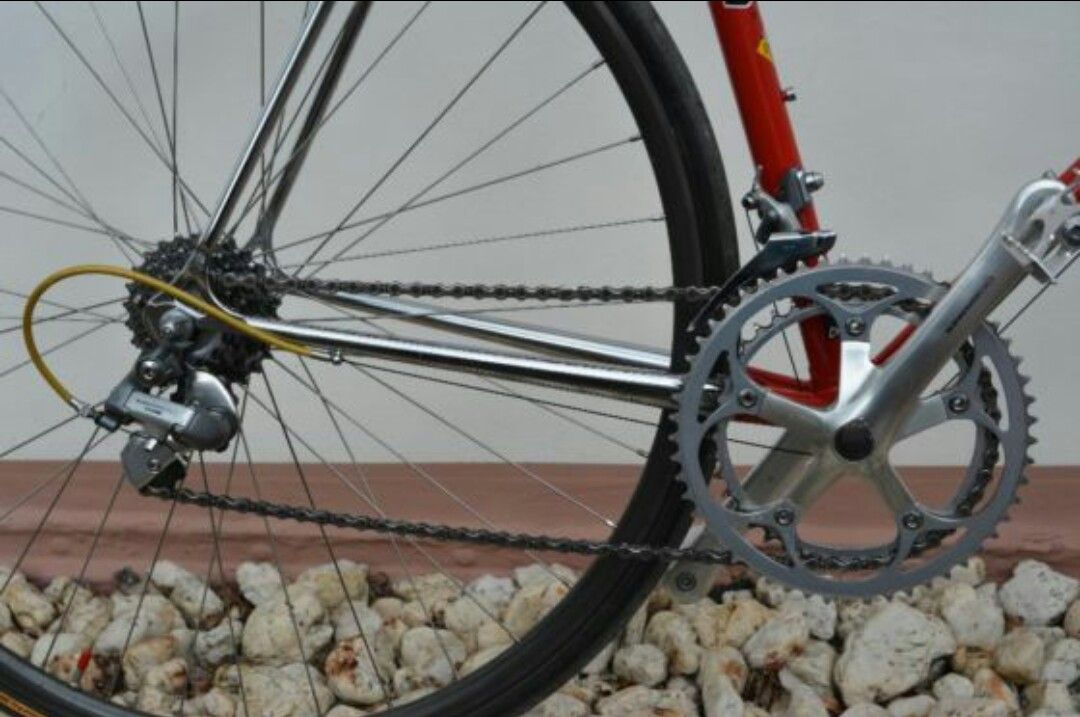

Meiner Meinung nach sprechen Chromovelato, die Sattelstrebenanlegung* und Gipiemme-Ausfallenden dagegen, hmm... Was dafür spricht, sind die franz. Gewinde. Würde mir nicht reichen für ne Festlegung. Schön ist er zweifellos.
*Vielleicht zu neu für mich?
Ich erlaube mir zu präzisieren: Es ist ein hochwertiger Aufkleber,
der immer auch nachträglich angebracht werden kann.
Den Rahmen bzw. dessen Details und Verarbeitung kann ich auf dem Bild weder
erkennen noch einschätzen.;)

Danke für deine Antwort.
Und warum steht da nichts drauf? Ist er so gut wie SL? Ich bräuchte mal irgendeinen Vergleich das ich mir was drunter vorstellen kann...
Was es genau ist kann ich auch nicht sagen, es sieht halt nach etwas hochwertigem aus, sprich ordentlicher Rohrsatz, ordentliche Lackierung sowie ordentliche Muffen und Anlötteile. Daher kann man ausgehen, das das ganze auch einigermaßen gescheit verlötet wurde, das macht ja letztlich einen hochwertigen Rahmen aus. Viele Aelle Rahmen finde ich alelrdings auch hochwertig ;)
Schönes Einsteigerrad mit m.E. der Güte des Rahmens nicht ganz angemessenem Aufbau.

Hallo Leute,
ich habe mir vor 2 Monaten ein günstiges Mercier gekauft. Ich würde gerne rausbekommen um was für ein Modell es sich genau handelt, von wann es sein könnte, welche Rohre verbaut wurden und ob es eher ein Einsteigermodell ist oder was Hochwertigeres.
Hier ein paar Hinweise:
- Sattelstütze misst 26,4 mm (drauf steht Mercier + Krone und BREV)
- Sattel- und Unterrohr 28,0 mm, macht also eine Wandstärke von 0,8mm
- Oberrohr 26 mm Durchmesser
- Auf den Ausfallenden steht nur Mercier (Einbaubreite: 100/120mm)
- CLB-Bremsgriffe sind nicht original
- Die Schatten der entfernten Decals lassen erahnen, dass das Rad mit diesen Decals hier beklebt war
- Seriennummer lautet: 08901
- Auf den Mafac Competition Bremskörpern findet sich keine Jahreszahl, auf der Normandy HF Nabe die ehemals verbaut war steht 22 79
- Zug der Bremse verläuft durch 2 angelötete Führungen am Oberrohr
- Auf den Bildern findet man einige Details der Muffen, vielleicht hilft das ja noch weiter
Grüße und Danke!
Wie ist das zu verstehen?
Och Kinners. Es merkt doch inzwischen ein Blinder mit nem Krückstock, dass die Schwarmintelligenz nicht mit Sicherheit sagen kann, was für ein Rohrsatz dem Rahmen zu Grunde liegt. Sowohl hier im Thema, als auch an der Stelle, wo das Rad gestern thematisiert wurde.
Für mich, zB, sieht der Aufkleber nach "Einsteigerklasse" aus, da definitiv recht jung, und daher unlogisch, dass keine hochtrabende Bezeichnung auf ihm vermerkt ist, wie man das bei Mittelklasse- bis Top-Rohrsätzen wohl gemacht hätte - weshalb sollte bei nem SLX/TSX/Genius/etc. Rohrsatz auf den Prestige der Namensnennung verzichtet worden sein und einfach nur "Columbus" drauf kleben?
Aus diesem stochern im Nebel heraus haben jetzt aber schon zwei User gesagt, dass das Rad ordentlich verarbeitet aussieht, und einer von ihnen, dass die Ausstattung im Gegensatz zum Rahmen etwas abfällt. Ein Weiterer schreibt, er hat das Rad auch gesehen, findet es aber zu teuer.
Des Direktors, von Dir zitierte, Einschätzung trifft es mMn am besten.
Was willste da jetzt noch mehr an Ausführungen? Oder versuch es doch mal andersherum: was für ein Rad suchst Du denn/hättest Du gern? Vielleicht lässt sich dann besser antworten ob das Gezeigte in des Schema passt oder nicht!?
Welches Rohr das ist wirst du nicht festnageln können , die Wandstärke von 0,8mm findest du bei diversen Rohren , konifizierte ober schlichte mit durchgehender Wandung .
Die Sattelmuffe , mit dem Grobschlosser M8 Bolzen durch , sieht schwer zusammengewürgt aus , es könnte sein das die Stütze 2/10. zu dünn ist .
Ansonsten ist das ein schönes Teil .

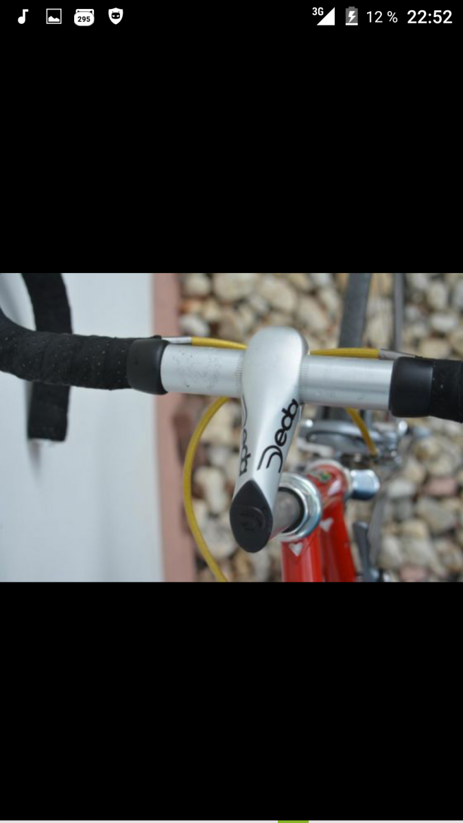

Der Vorbau erscheint für die Rahmenhöhe zu kurz , und die Bremsgriffe sind völlig daneben montiert ( viel zu weit hoch im Bogen )

Rahmen hat Startnummernhalter. Starkes Indiz für einen hochwertigen Rohrsatz. Einsteiger- und Mittelklasserahmen haben i.d.R. keine Startnummernhalter. Dass der Columbussticker keine Angabe zum Rohrsatz hat, kann daran liegen, dass ein Mix aus verschiedenen Rohrsätzen verarbeitet wurde.
Na ja, Nummernhalter sehe ich eher als ein Indiz für einen Bau im Kundenauftrag, als für einen besonderen Rohrsatz. Nicht selten waren nämlich auch damals schon manche ambitionierten Amateure so schlau, den Vorteil eines Rades eher in der perfekten Geometrie, als im perfekten Rohrsatz zu sehen.
Heißt: besser ein Rahmen mit passender Geometrie aus Cromor, als ein Rahmen mit Abstrichen in den Maßen aus SLX.
Anders gesagt: ich glaube kaum, dass mich das Fahren eines Eddy Merckx "Strada" langsamer macht als mit einem "Corsa Extra" oder "Corsa", obwohl ersteres aus Cromor ist, zweiteres aus SLX und das dritte aus SL.
Übrigens waren alle dieser Modelle laut Katalog mit Startnummernhalter erhältlich… ;)
