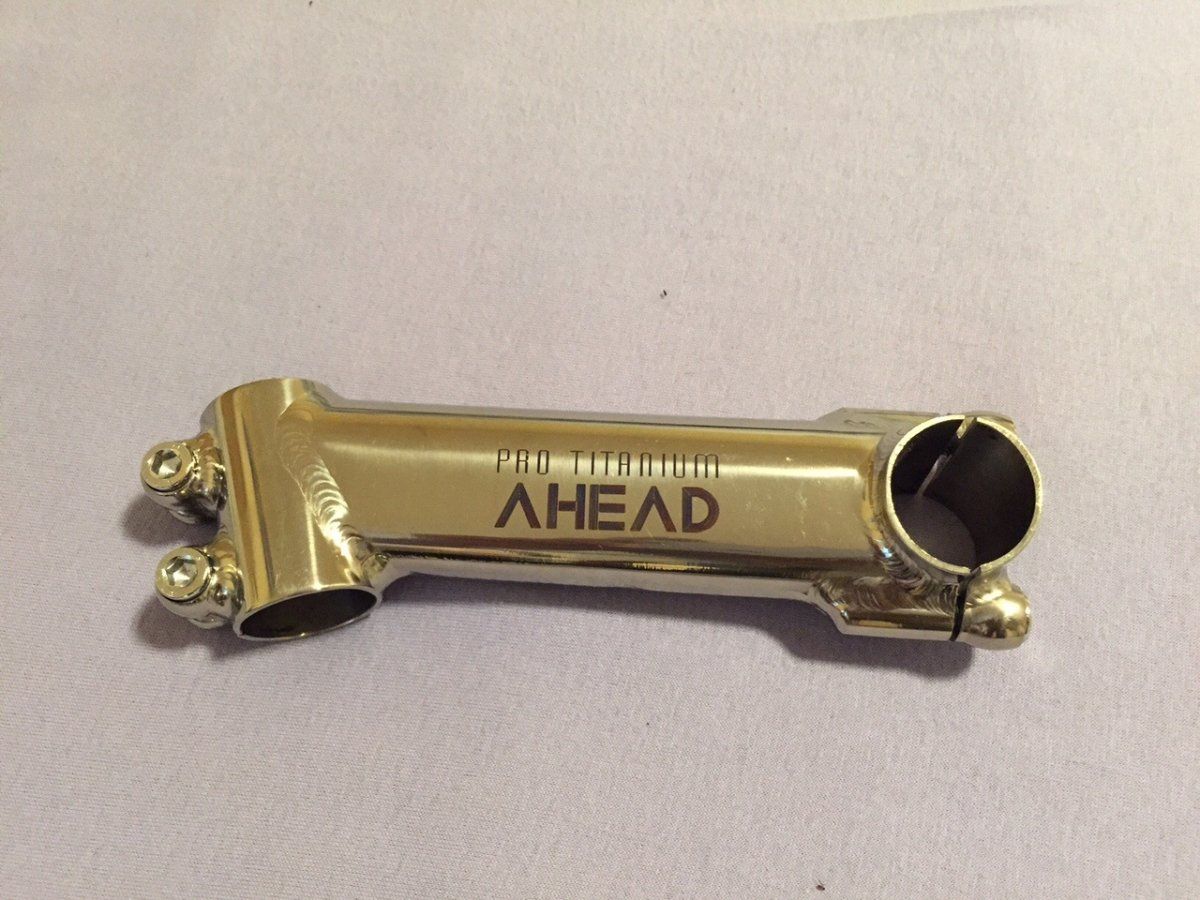

Was kann man für einen NOS 3ttt Pro Titanium Ahead Vorbau verlangen ?
Bestimmt viel... schöner wird er aber dadurch nicht. :confused:
edit: Nu ja, auf Ebay.com wurde ein gebrauchter für 80$ verkooft, NOS wird er für 275$ angeboten... was man vom letzteren halten sollte, ich weiß ja nicht.

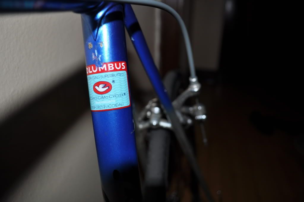

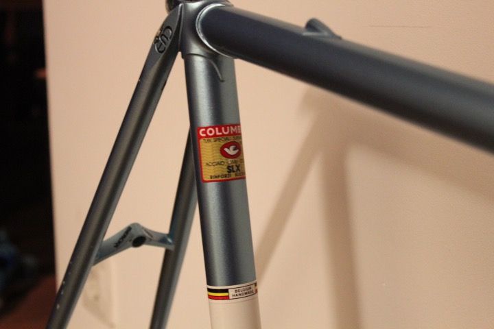

Hallo, ich kann leider diesen Rahmen nicht so einordnen weil jeder was anderes sagt. Ist er hochwertig oder Einsteiger? Leicht oder schwer? Steif oder nachgiebig? Mit was aus den bekannten Columbus Modellen ist er zu vergleichen? Jeder sagt mir da was anderes...Anhang anzeigen 242851
Dieser Aufkleber weist nicht auf einen konkreten Rohrsatz hin. Es handelt sich um einen sogenannten „Riverniciato“-Sticker.
„Riverniciato“ ist die italienische Bezeichnung für „neu lackiert“ bzw. „mit neuem Lack versehen“. Der Schriftzug ist auf dem Foto, das Du zur Verfügung gestellt hast, kaum zu erkennen, da die Buchstaben weiß und nicht besonders dick sind.
Hier erkennt man ihn deutlich:
Von diesen Stickern gab es verschiedene Ausführungen. Der vorliegende enthält den Zusatz „DOPPIO SPESSORE", war also speziell für Rohrsätze gedacht, die – wie man auf englisch sagen würde – „double butted“ sind. Von Columbus gab es zahlreiche Rohrsätze, auf die das zutrifft. Für die ganz einfachen gilt das aber nicht. Da die Aufkleber übergreifend verwendet wurden, lässt sich der konkrete Rohrsatz allerdings nicht bestimmen.
Kurz und gut: Wenn der Sticker ordnungsgemäß verwendet wurde, handelt es sich um einen neu lackierten Rahmen aus einem besseren, guten oder sehr guten Rohrsatz von Columbus, sofern man der unternehmenseigenen „Rohrhierarchie“ folgt.
Leider, wenigstens aus unserer Sicht als Hobbyforscher in Sachen Rennrad, wurden diese Aufkleber oft zweckentfremdet. Sprich: Sie wurden – vor allem, wenn man nicht Bescheid wusste oder es an Alternativen mangelte – auch für Erstlack-Rahmen oder neu lackierte Rahmen aus unkonifizierten Rohren verwendet, häufig genug sogar für Rahmen, die überhaupt nicht aus Columbus-Rohren gefertigt waren.
Vielleicht hilft Dir das ja trotzdem ein bisschen weiter.
Die Farbe ist auf dem Bild übrigens verfälscht, ist real eher Richtung Edelstahl poliert...

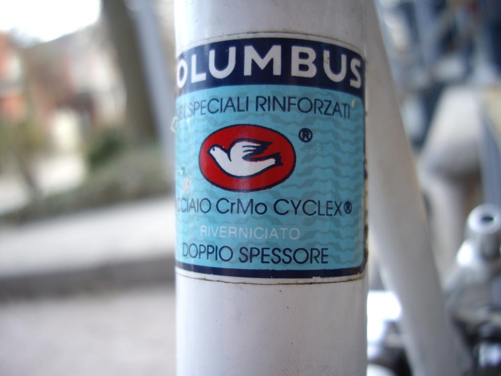

Danke für die ausführliche Erklärung. Was meinst du zu dem Rad? Meinst du das ist ein ordentlicher Rahmen oder denkst du der Aufkleber wurde nur Zweckentfremdet? Wie kann mann das Herausfinden?
Falls der Sticker Ordnungsgemäß angebracht wurde kommt ja eig nur sl sp ms oder cromor infrage oder? denn auf den steht DOPPIO SPESSORE...
Wobei auf dem Sticker steht was von cyclex. Und cromor hat doch kein cyclex...
deshalb kommt doch nur noch ms sl oder sp infrage oder?
Ist das so korrekt?
Wenn der Aufkleber korrekt ist, würde Cromor nicht infrage kommen, denn das ist nicht aus Cyclex. Dafür aber auch SLX, SPX und TSX. MS würdest du sofort erkennen, aufgrund der äußeren Form. Du kannst mal nach Spiralen innen suchen, das würde das ganze eingrenzen. Wiegen hilft auch. Und die Bestimmung des korrekten Stützenmaßes. SL, SLX und TSX häten 27,2, SP und SPX 27,0. SLX, SPX und TSX haben die Spiralen.
Meinst du echt das da auch slx tsx spx infrage kommt? weil auf den 3 Stickern steht Superbutted... Ist das nicht ein Unterschied zu double butted?
Und warum hat mann nach dem lackieren nicht wieder so einen sticker drauf gemacht wie er vor dem Lackieren drauf war?

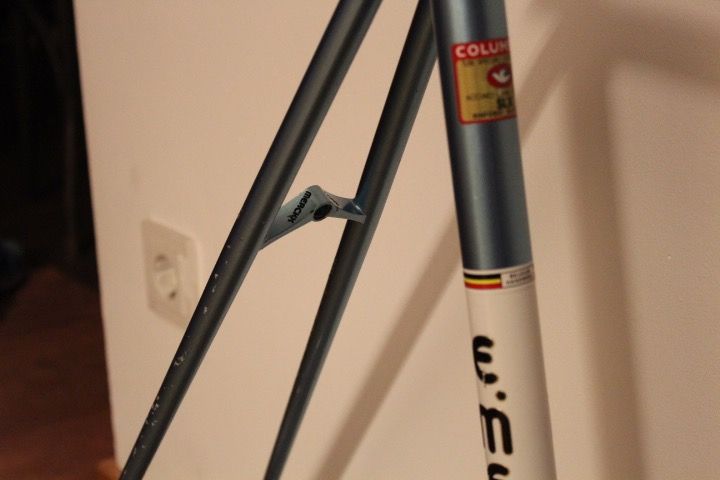

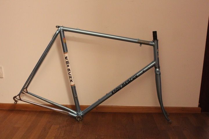

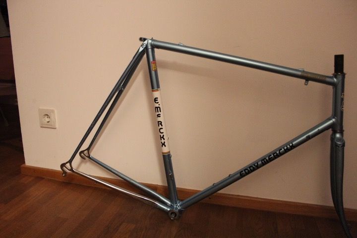

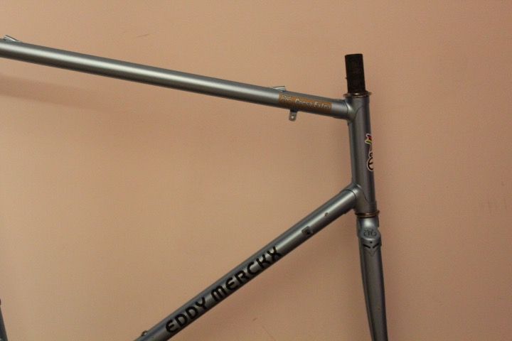

Mein Schatz ist da :)
Das Rad stammt (inzwischen verifiziert) von einem sehr bekannten deutschen Radprofi.

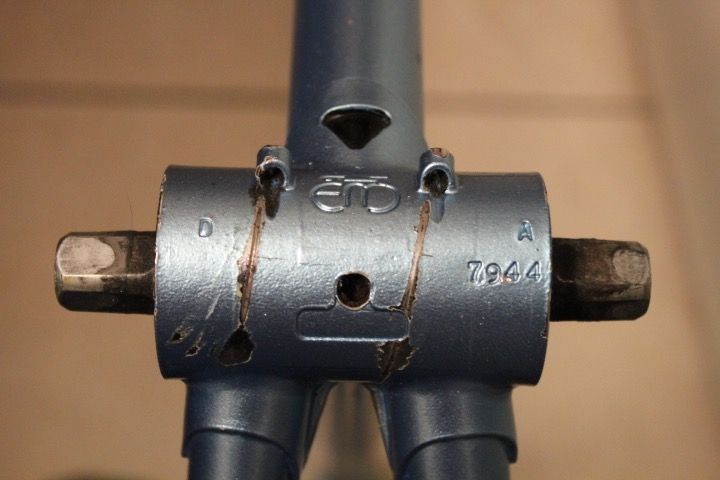

Kann die Seriennummer nicht deuten...über eure Meinungen bin ich sehr gespannt. Was meint ihr von wann das Teil ist?...was würdet ihr verbauen?

Für die „Superbutted“-Rohrsätze mit den Spiralverstärkungen sah der entsprechende „Riverniciato“-Sticker in der Tat folgendermaßen aus:
Ok dann kommt falls der Sticker Ordnungsgemäß benutzt wurde nur noch sl oder sp infrage oder?
Wie kann ich herausbekommen welches Modell es ist?
Aber ich vermute das es ein sl Rahmen ist...
Habe ich richtig verstanden das Columbus sp für schwere Fahrer war und für große Rahmen? Das Rad um das er geht ist ein 57 er.
Ne, den Kontakt habe ich persönlich nicht.
Nachdem mir die Verkäuferin die Story erzählt hat und ich mit Ihrem Bruder nochmal geredet habe. Ist zumindest durch zwei, drei Informationen sicher, dass es was besonderes ist und von diesem Radsportler stammt
Warum auch immer... ich wurde gebeten das auf jeden Fall namentlich nicht an die große Glocke zu hängen.
