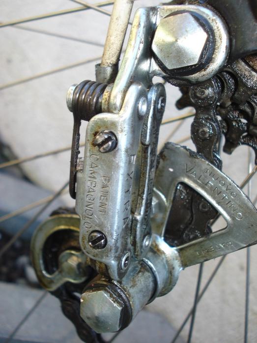

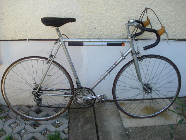

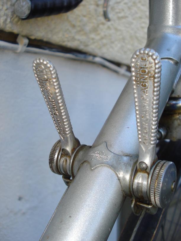

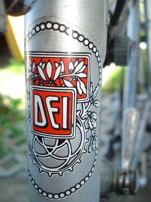

Moin
Kann mir jemand es zu Umberto Dei sagen?
Habe dieses RR gestern bekommen und wollte es auch gleich wiederVerkaufen....daher meine fragen
Von wann ist es,und für wieviel sollte ich es weitergeben
RH 57
Sachs,Weinmann und Campa

AW: Thema: Räder und Teile. Was ist Das und Was ist - Teil 2
Umberto Dei gibt es noch, mist eine alte Marke die wohl aber nur noch Stadträder baut mit z.T. edlen Details. Dein Rad mit der Valentino-Schaltung ist ein Einsteiger-Modell. Ganz hübsch und original und sicher gut zum fahren. Wegen der seltenen Marke sollte es ein bissl teurer weggehen wie eine größere Marek, Bianchi z.B.
Ich würde da so 150 taxieren max 200. In der Bucht sihcer besser zu verkaufen.
