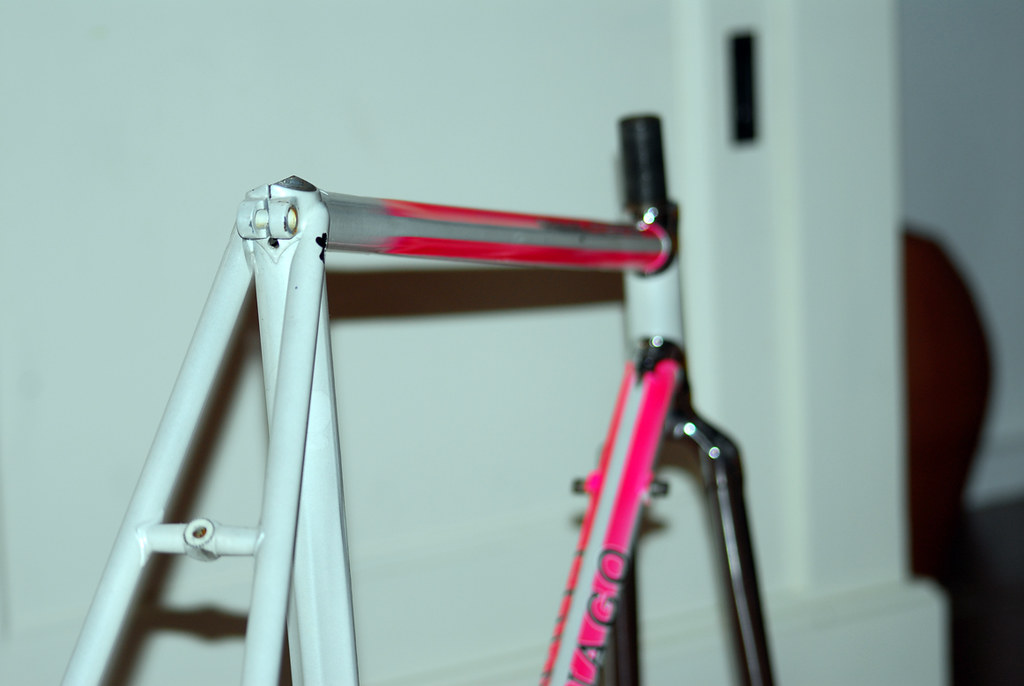

Heute habe ich geschlachtet. Meine Frau will es nicht und mir ist es zu klein. Außerdem kann ich die Gruppe gebrauchen, die verbaut war.
Colnago Master, von wann? Mitte Achtziger?
Hier die Eckdaten:
RH (M-M): 53cm
OR (M-M): 54cm
Einbaumaß hinten: 130mm
Sattelrohr: 27mm
Gewicht Rahmen: 1.971g
Gewicht Gabel: 712g
Ein paar Decals sind wohl schon ab.
Sehr langes Steuerrohr. Der Steuersatz war mit zwei Spacern verbaut.
Wenn man das Rohr ablängt spart man gewiss noch ein paar Gramm.
Kleine Rostpickelchen an der oberen Steuerrohrmuffe.
Auch ein paar kleine Kratzer, aber im Großen und Ganzen im guten Zustand. Benötigt ein wenig Lackpolitur.
Was kann man dafür verlangen?
Schönen Abend und Danke im voraus für Eure Einschätzungen.
