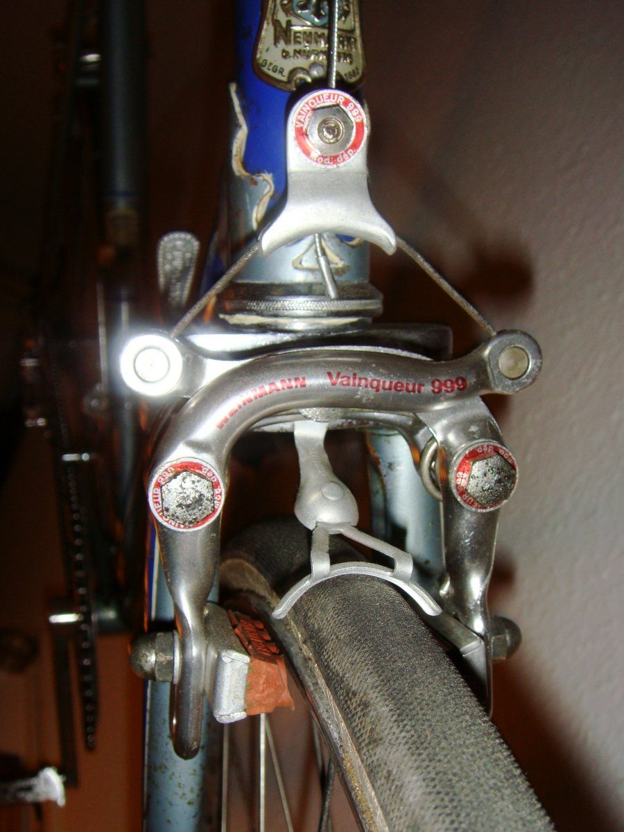

Die Frage passt ja hier vielleicht rein:

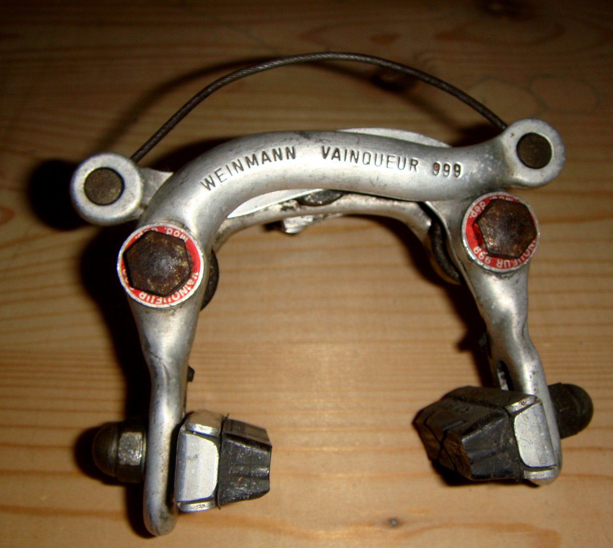

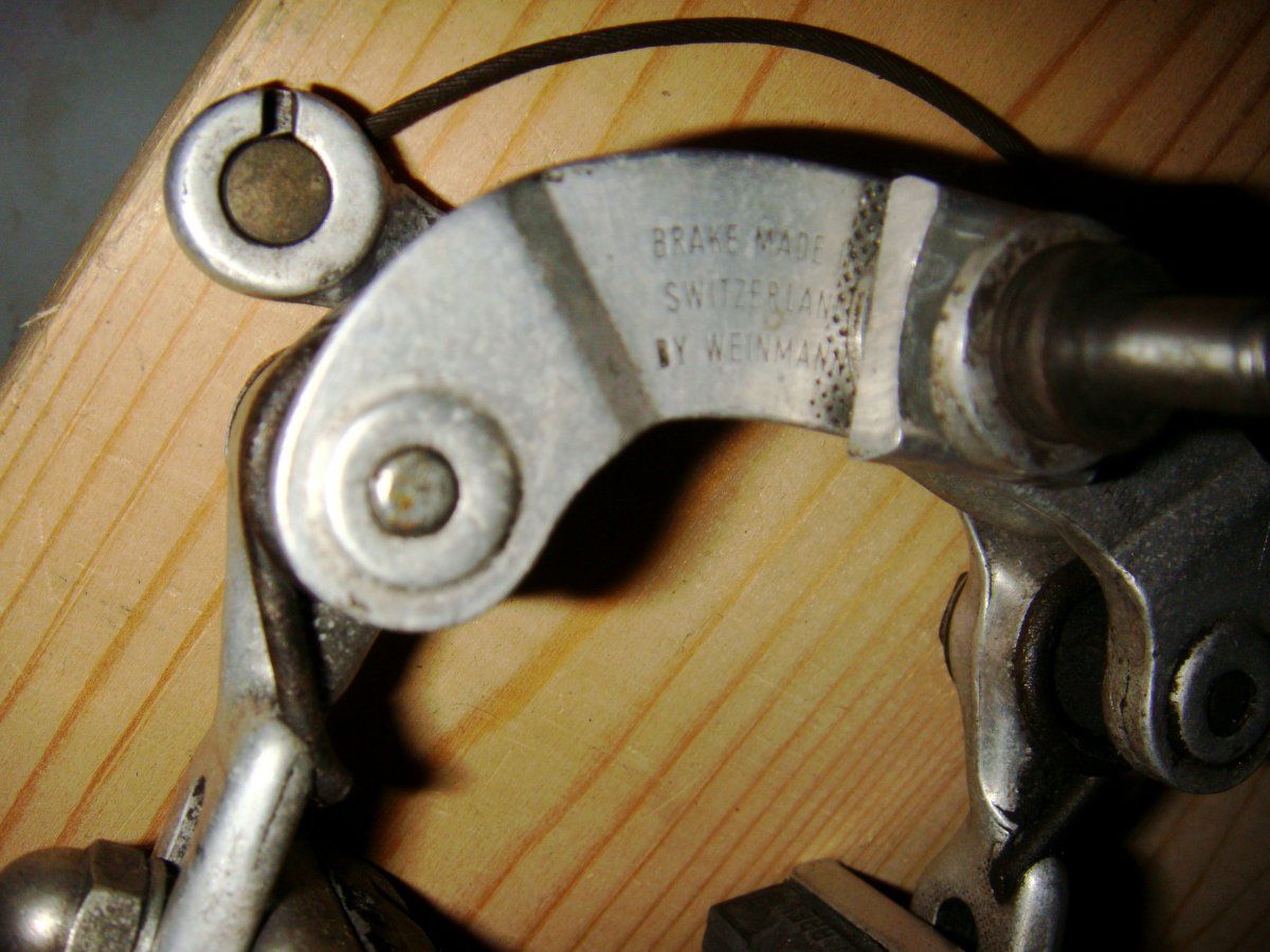

Kann man an der Weinmann Vanqueur Bremse erkennen, ob sie eine frühe aus schweizer oder eine spätere aus belgischer Produktion ist? Erstere ist gesucht, gerne komplett mit Hebeln und guten Hutz...
Evtl. hilft das:
Beides sollten recht alte Versionen sein, einmal mit dem geprägten Schriftzug und den Hinweis auf die helvetische Herkunft:
Die andere mit anodisierter Aufschrift. Soweit ich mich erinnere ohne Herkunftsangabe. Diese Bremse habe ich öfters bei alten Rädern aus ca. 1960 herum gesehen und war auch im unverbastelten Fundzustand am Express verbaut:

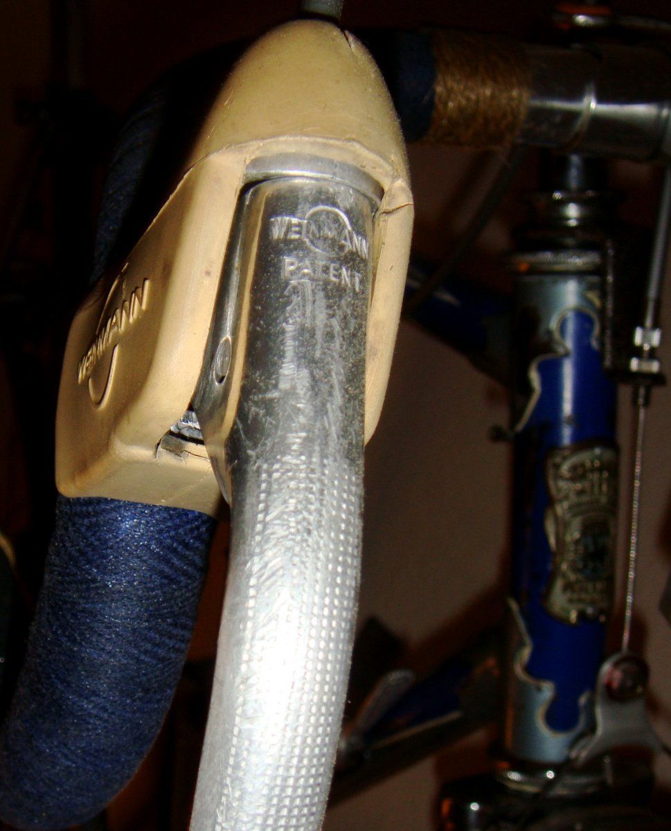

Zu beiden gehören die Griffe mit "Patent"-Zusatz:
Die Bremsen mit dem Aufkleber inne Mitte kamen m.W. später.
edit: Die anodisierte Bremse ist wohl die frühere (schweizer) Version:
edit2:
http://www.swissbicycles.com/components/components-and-equipment/
