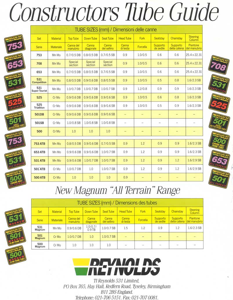

Ohne Dir inhaltlich widersprechen zu wollen will ich nur anmerken das es auch Röhrsätze mit erheblich dünneren Wandstärken gibt.
Das Dünnste Rohr das mir bekannt ist kommt mit 0,3 mm von Reynolds mit dem 753T (Track). ;)

Ja das stimmt , aber das betrifft nur die 3 Rahmenhauptrohre , und da auch nur den im mittleren konifizierten Bereich des Rohres , der so geschätzte 40 cm lang ist ( über dieses Maß schweigen die Hersteller gerne ) .Der ganze Rest ist nämlich normal dick ( also zwischen 0,8 bis sogar 1mm an der Gabel )

Und wenn mein, einfach verarbeiteter, Raleigh 501'er Frameset in RH 60 knapp 1000 Gramm schwerer als mein 753'er in RH 63,5 ist die gefühlte Erleichterung auch nur Einbildung.
Immerhin belastet es den Rücken weniger wenn ich es aus dem Keller trage. :D
Wobei der nackte Rohrsatz nur 500 Gramm leichter ist:
005reynolds80brochure-jpg.302310
Und 40 cm, erleichtertes Rohr, finde ich bei ~62 cm langen Rohren gar nicht so wenig.
Das sich die andren Rohre nicht oder kaum in der Wandstärke unterscheiden ist absolut korrekt:
Wobei diese hier für die einfachsten Rohre leider nicht angegeben ist und die "Wasserrohre" ganz fehlen.

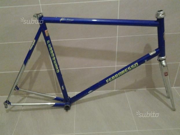

Hallo ihr Lieben,
ich bin neu hier und eigentlich eher Mountainbiker, daher hoffe ich das ihr mir bei folgender Kleinanzeige behilflich sein könnt.
http://www.ebay-kleinanzeigen.de/s-anzeige/rennrad-krabo-krautscheit-rh-53/418151569-217-1418
Ist der Preis okay? Verbaut ist wohl ein 400ex Schaltwerk und Sora Umwerfer. Hab nicht so den Durchblick bei Rennrad Parts und möchte nicht die Katze im Sack kaufen.
Vielen Dank schonmal!
Ich find's zu teuer.
Rahmen bringt vielleicht 150-200€?
Schimano Mix ~50€
Modolo Geraffel ~25€
Vorbau 1€
Lenker 10€
Sattelstütze und Sattel 0
Laufräder mit verschiedenen Felgen und bestimmt keinen gewarteten Lagern ~40€
Ich rechne es jetzt nicht zusammen, aber 400 kommen da wohl nich bei raus.
