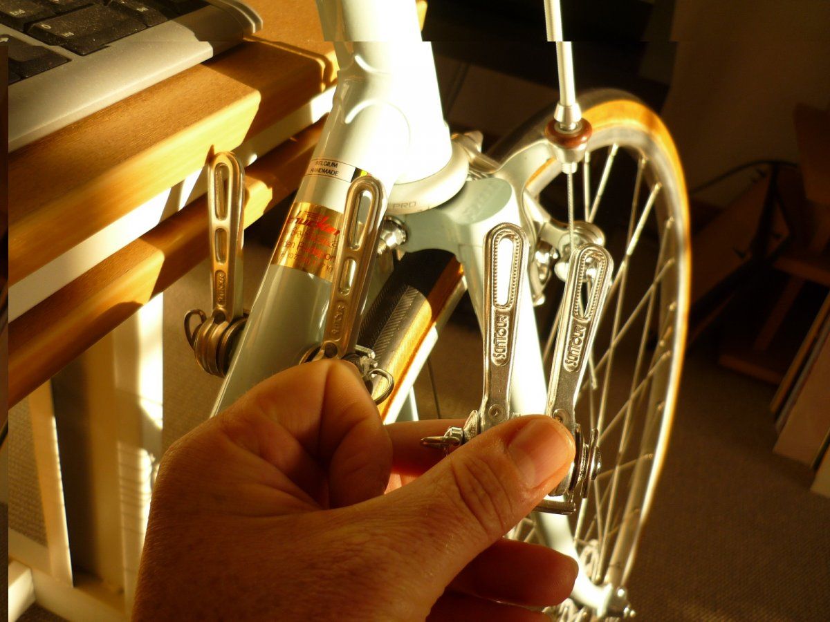

Ich habe ja nun die letzten fehlenden Superbe-Teile bekommen und überlege jetzt, ob ich die montierten Hebel gegen die daneben gehaltenen tausche; jetzt habe ich die aber nirgendwo in Katalogen gefunden. Weiß da jemand etwas dazu zu sagen hat die schon mal jemand gesehen?

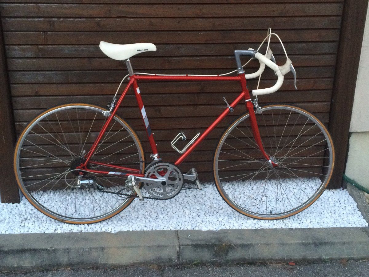

Hallo Leute!
Ich würde gerne wissen ob ihr mir helfen könnt bei der Suche Nach Decals für ein Rotes Bianchi Rekord. Mir geht es eig nur um den schönen Weißen Großen Schriftzug am langen Rahmenrohr. Oder sagt ihr ich besorg mir einfach Irgendein Set mit Weißer Schrift . Foto findet ihr auch .
Lg Flo

Hallo Leute!
Lg Flo
Eine Möglichkeit wäre hier, für ein komplettes Set.
Wenn es wirklich nur 2 Schriftzüge sein sollen (also für jede Seite 1), dann wäre es vielleicht besser, wenn du jemanden mit Plotter kennst, der dir das flux ausdrucken kann. ;)

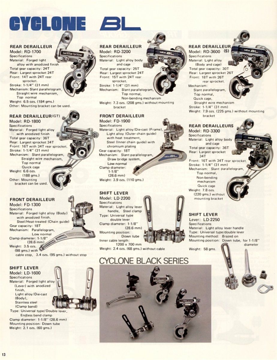

Ich habe ja nun die letzten fehlenden Superbe-Teile bekommen und überlege jetzt, ob ich die montierten Hebel gegen die daneben gehaltenen tausche; jetzt habe ich die aber nirgendwo in Katalogen gefunden. Weiß da jemand etwas dazu zu sagen hat die schon mal jemand gesehen?Anhang anzeigen 359477
Guckst Du da , Cyclone Umwerfer aus dem 81er Katalog.
Die gerade verbauten sind der Superbe Gruppe zugeordnet.

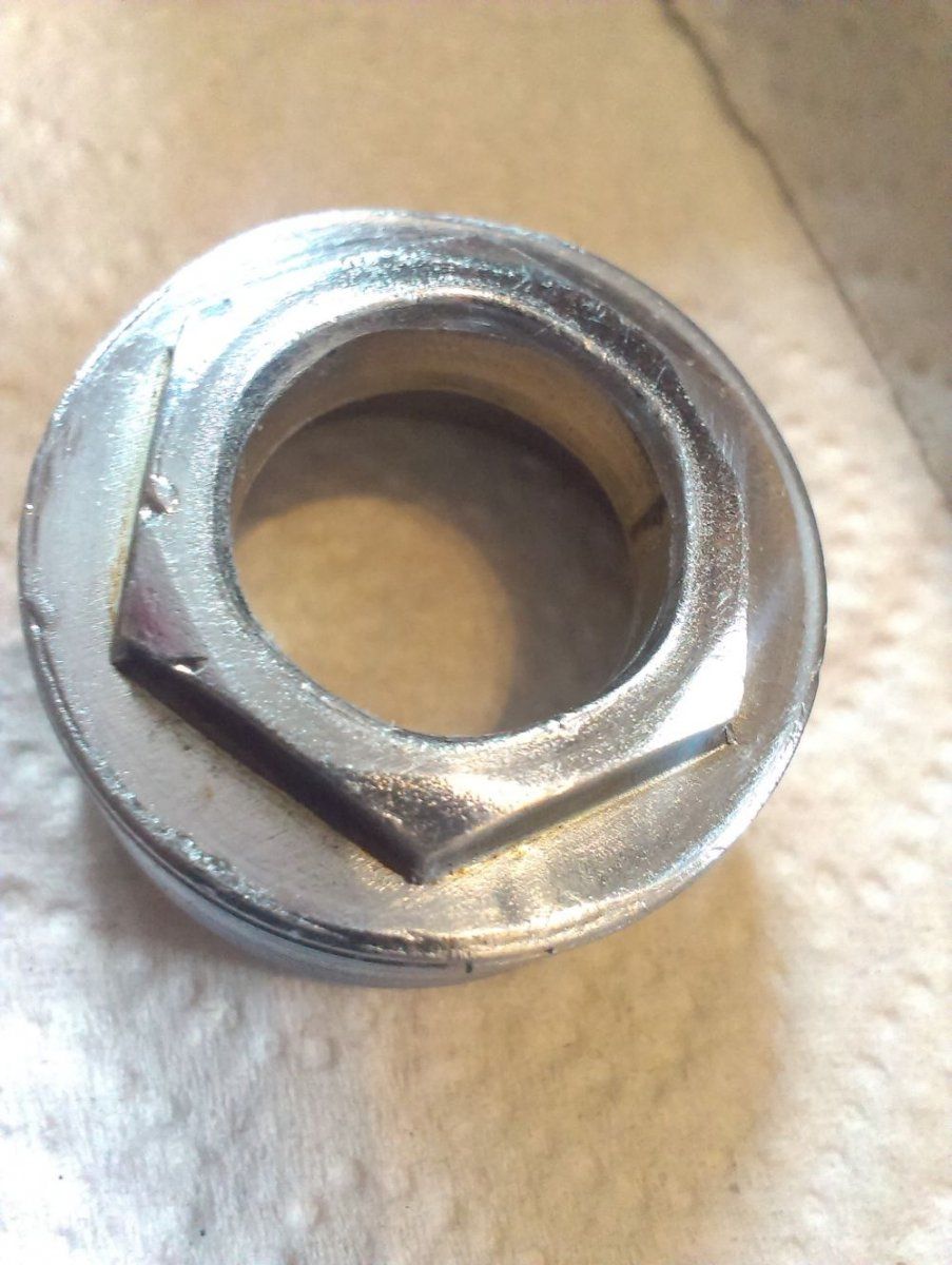

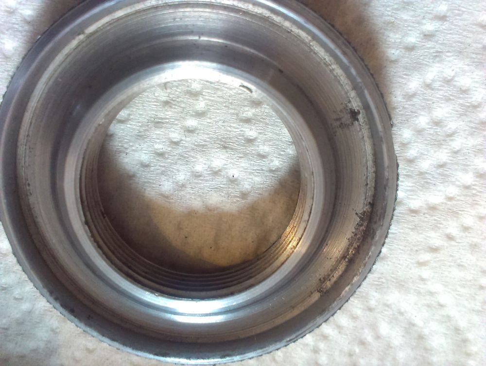

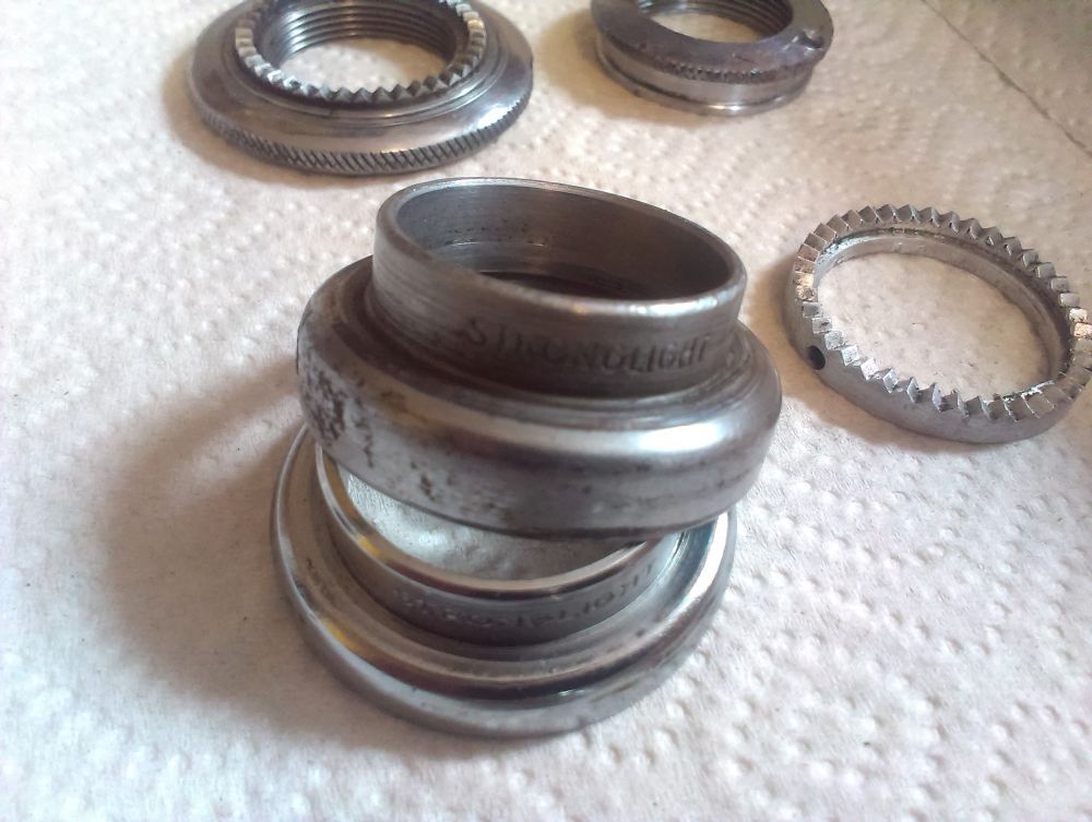

Stronglight Steuersatz, wohl P3 und nicht V4:
Ist angekrabbelt und die Stiftlöcher der oberen Schale sind leider so angeschrammelt, dass es beim Lösen sicherer war es mit einer Zange zu machen, da das Ganze vermutlich über 30Jahre nicht gelöst wurde. Nach der Reinigung sollte der normale Einbau allerdings wieder ohne Zange von statten gehen können. Alle Kügelchen sind dabei, der Weinmann - Bremsgegenhalter ebenfalls. Maße sind BSA.
Im Gabelkonus erkennt man Abdrüke der Kügelchen - war wohl etwas stramm eingestellt. Ansonsten sehen die Laufflächen aller Lager sehr gut aus und weisen auch keinerlei Karies auf.

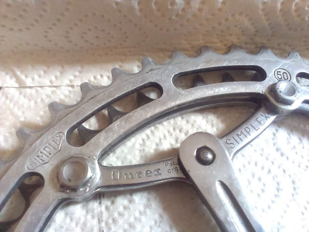

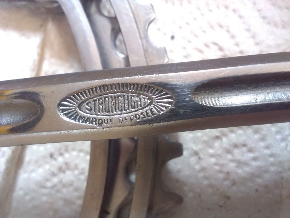

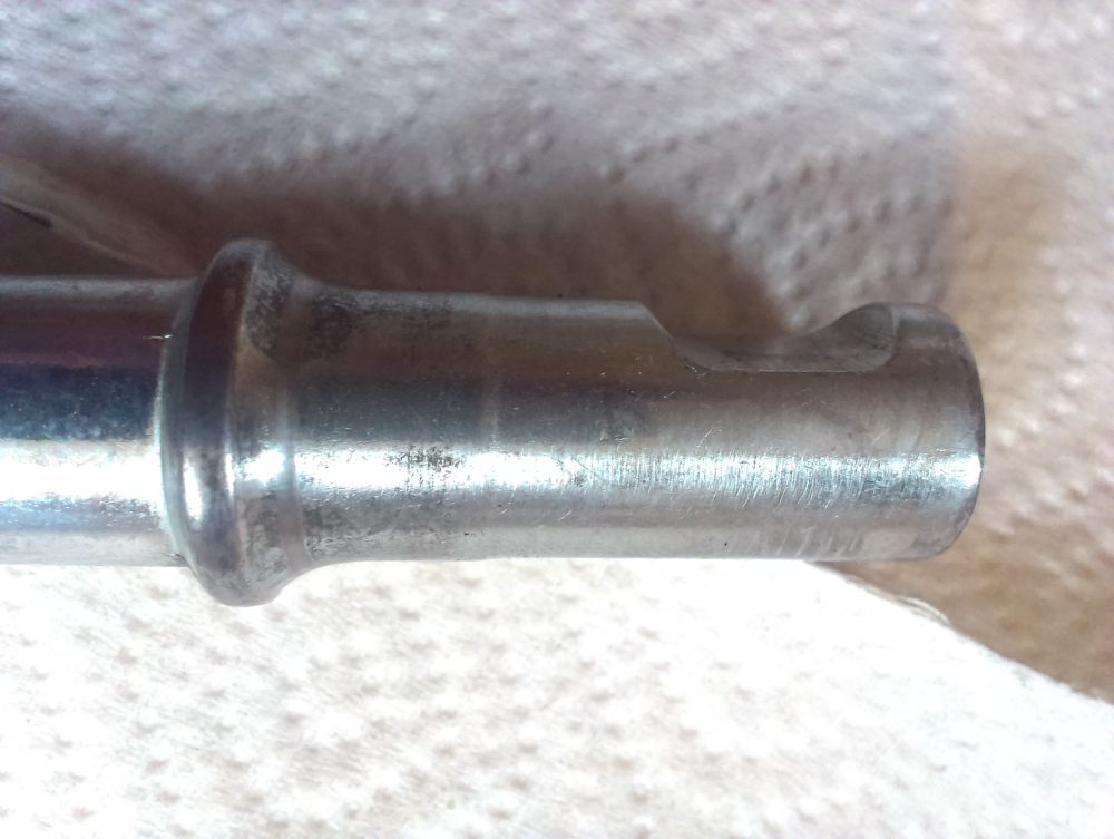

Auch von Stronglight - das Kurbelset.
Auf Velobase finde ich 2 Ausführungen, die mehr oder weniger zutreffend sein könnten - zum einen die Standard No.54 Version und zum anderen die Competition No. 55.
Auf dem rechten Kurbelarm finden sich allerdings Durex und Simplex Prägungen, welche mir die eineindeutige Zuordnung erschweren. Die Kurbel ist auf einem Keilinnenlager geklemmt...
Die Kurbel ist 2fach mit 45/50. 170mm Länge. Großes Kettenblatt wohl Alu (72g), kleines wohl Stahl (120g). Auf beiden finden sich weitere Simplex Prägungen.

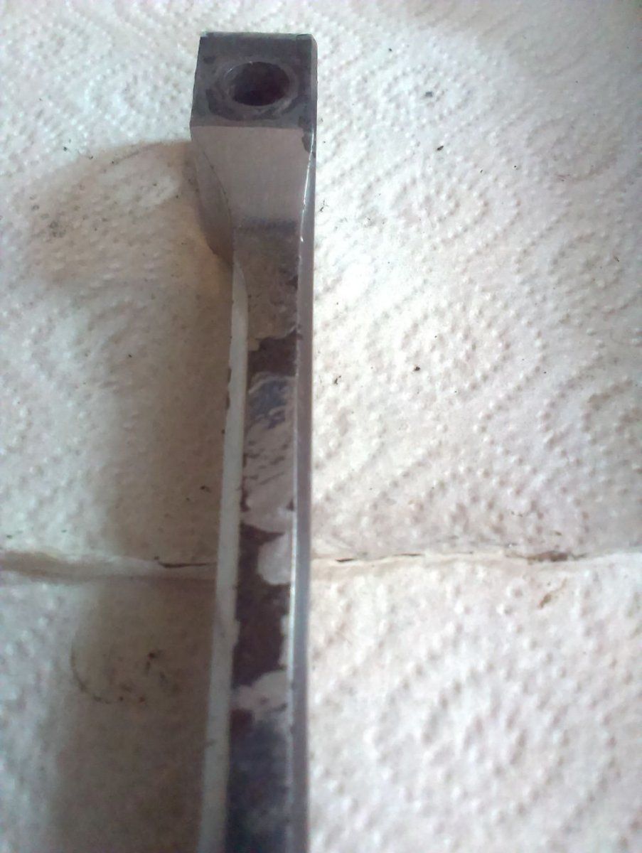

Am linken Kurbelarm finden sich leider einige Roststellen.

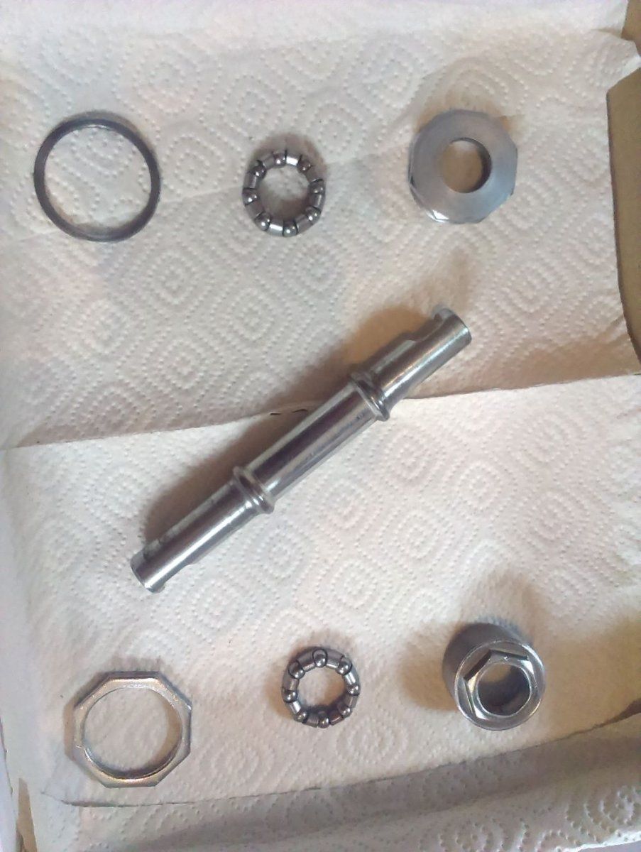

Das dazugehörige Keil-Innenlager ist leider komplett ohne Prägung/Beschriftung etc.
Dort stehe ich ein bisschen ratlos davon.
Vielleicht hat ja hier jemand eine Idee -

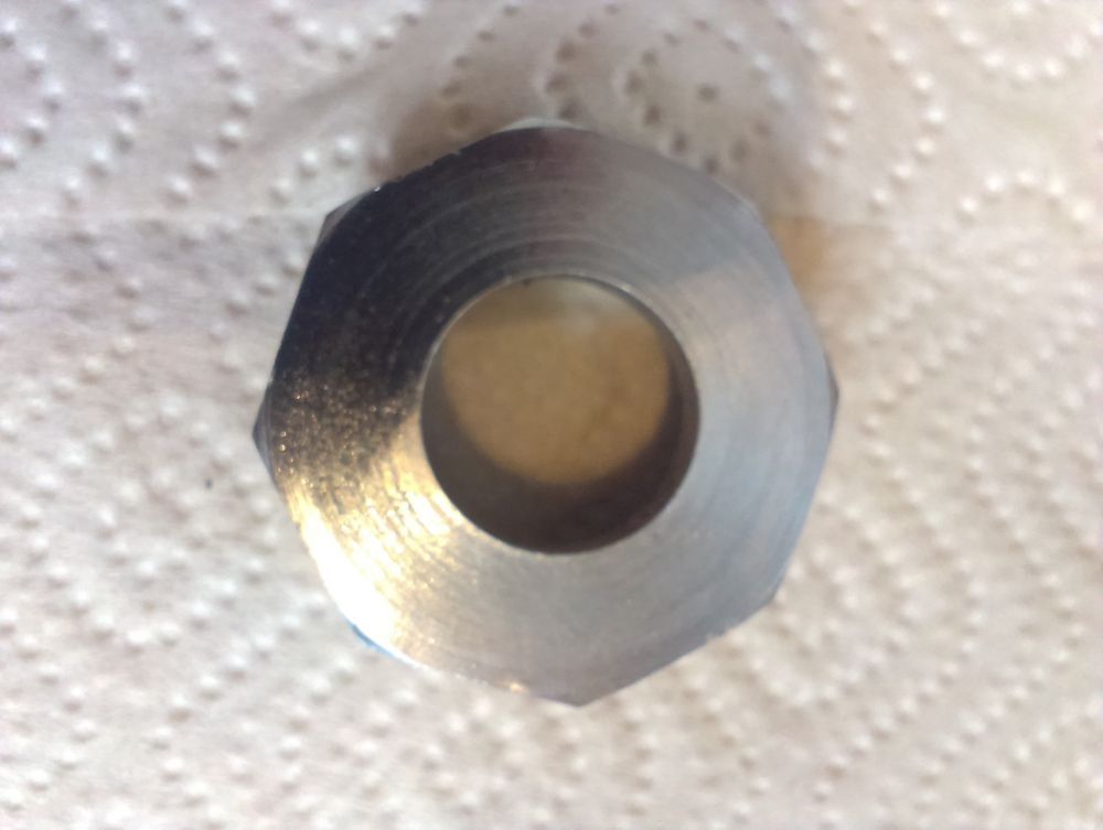

Achslänge ist 141mm, Gewinde ist BSA, wiegt ca. 360g mit allem. Der Konterring ist Octagonal.

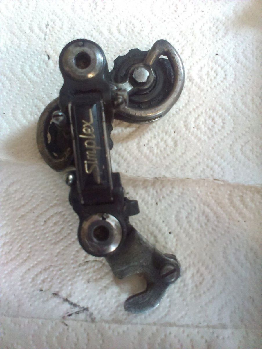

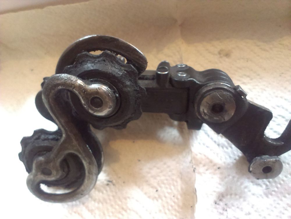

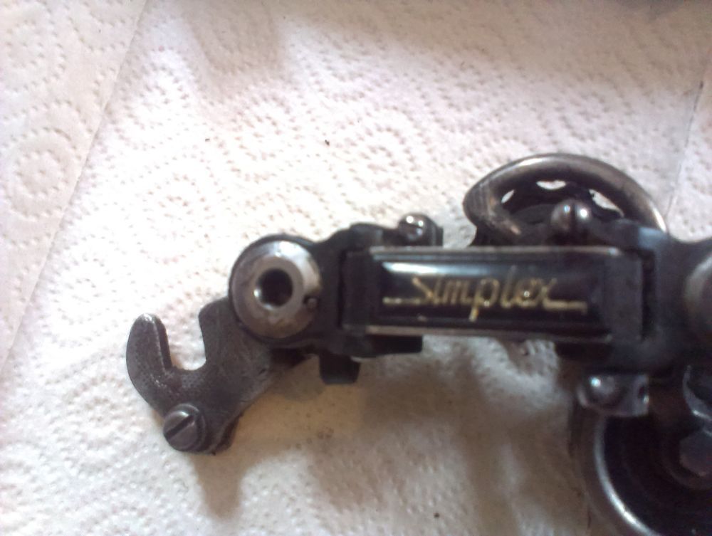

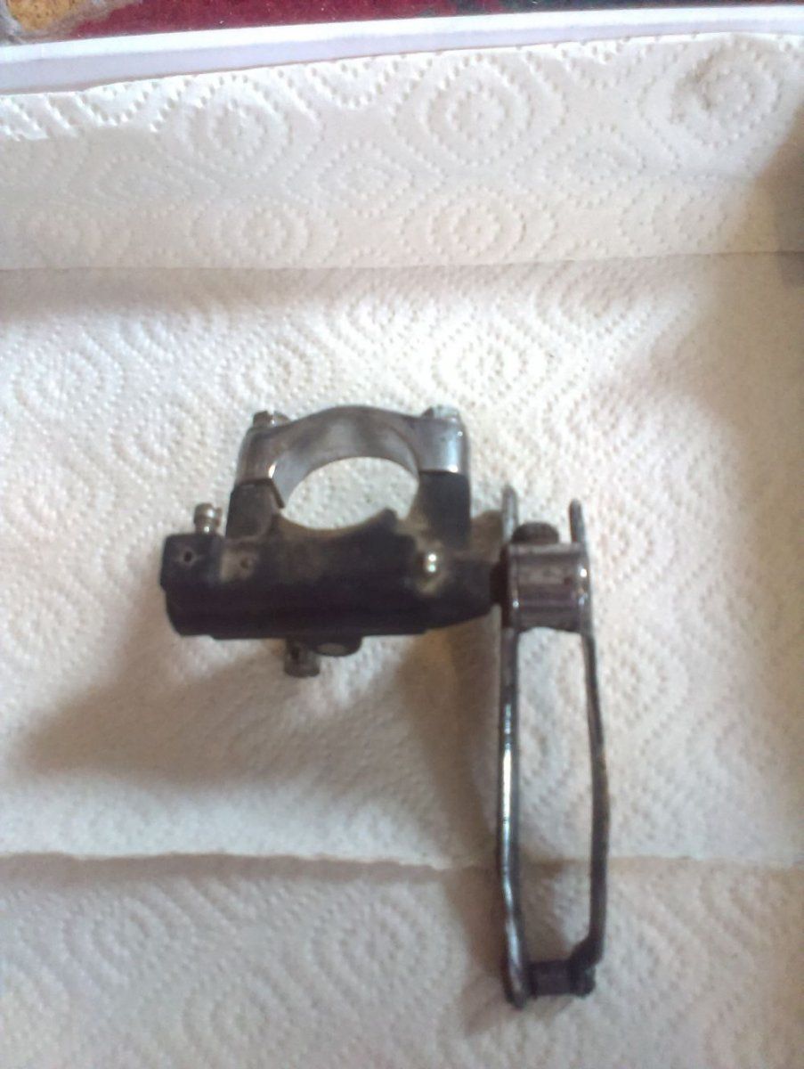

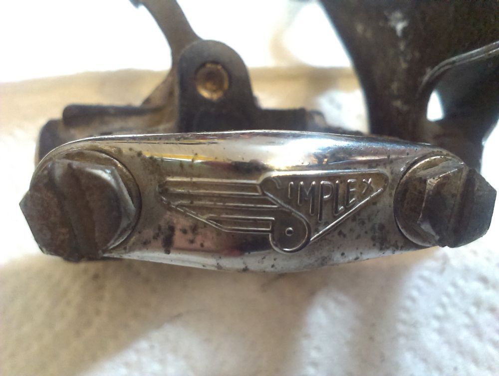

Umwerfer und Schaltwerk sind von Simplex.
Umwerfer ist leider noch ganz schön dreckig, wird aber noch gereinigt. Hier sollte die Einordnung per Velobase eindeutig sein - ist ein Simplex Prestige Criterium.
Das Kettenleitblech scheint etwas rundgebogen zu sein in der Mitte.
http://velobase.com/ViewComponent.aspx?ID=11E9D2DC-9394-4EA5-BB5C-952BFBB7C667&Enum=113&AbsPos=43
Das Schaltwerk scheint wohl ein Simplex Prestige zu sein, besitzt aber im Gegensatz zur Velobase Version noch einen Schaltaugenadapter.

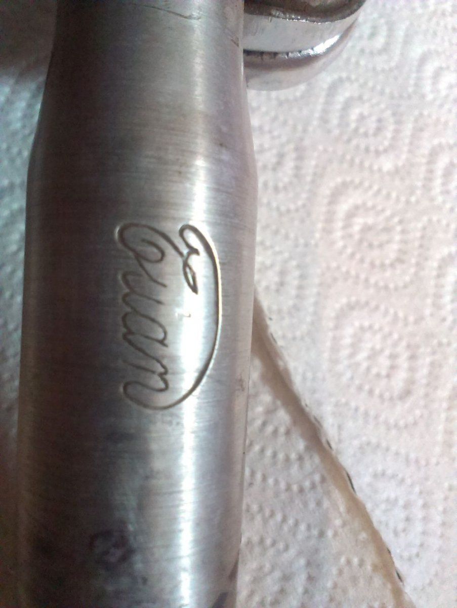

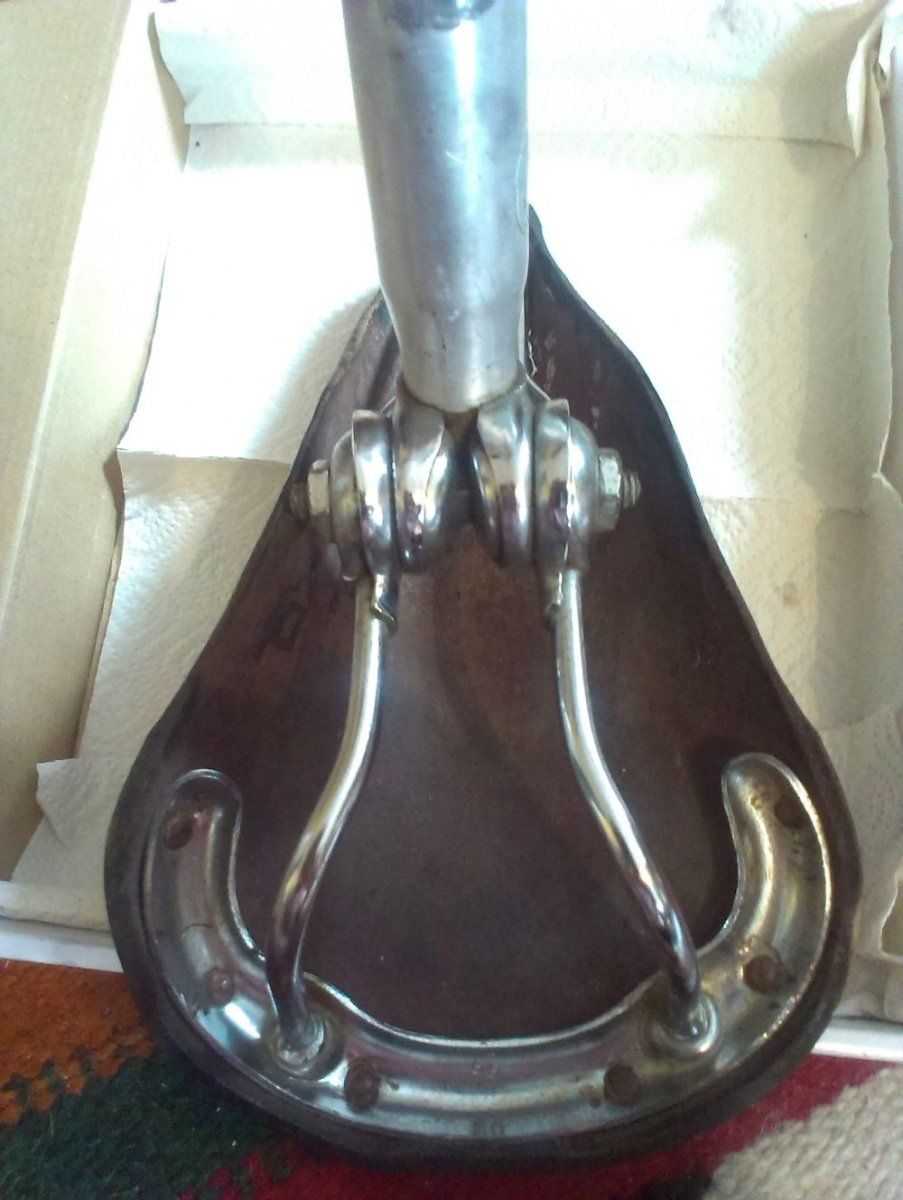

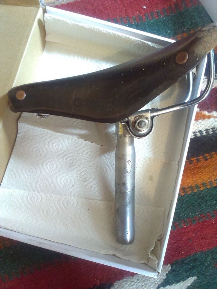

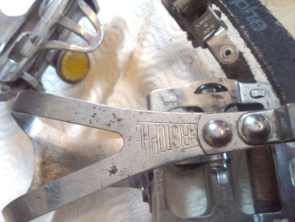

Und erstmal der Schluss - Sattelstütze mit Brooks Sattel und die Pedale mit Haken und Lederriemen von Christophe -
Auf der Stützte findet sich eine Prägung, die wie "Guan" aussieht. Darüber konnte ich aber leider nichts ausfindig machen. Ist 27mm.
Der Brooks Sattel ist ein Professional mit einer einzelnen "A 66" Stanzung im Gestell. Es fehlt zwar das "Made in England", aber ich gehe dennoch davon aus, dass es heißt, dass der Sattel 1966 gefertigt wurde. Einspruch?
Das Gestell sieht echt top aus. Kaum Rost - ausser an den Nieten - zu finden.

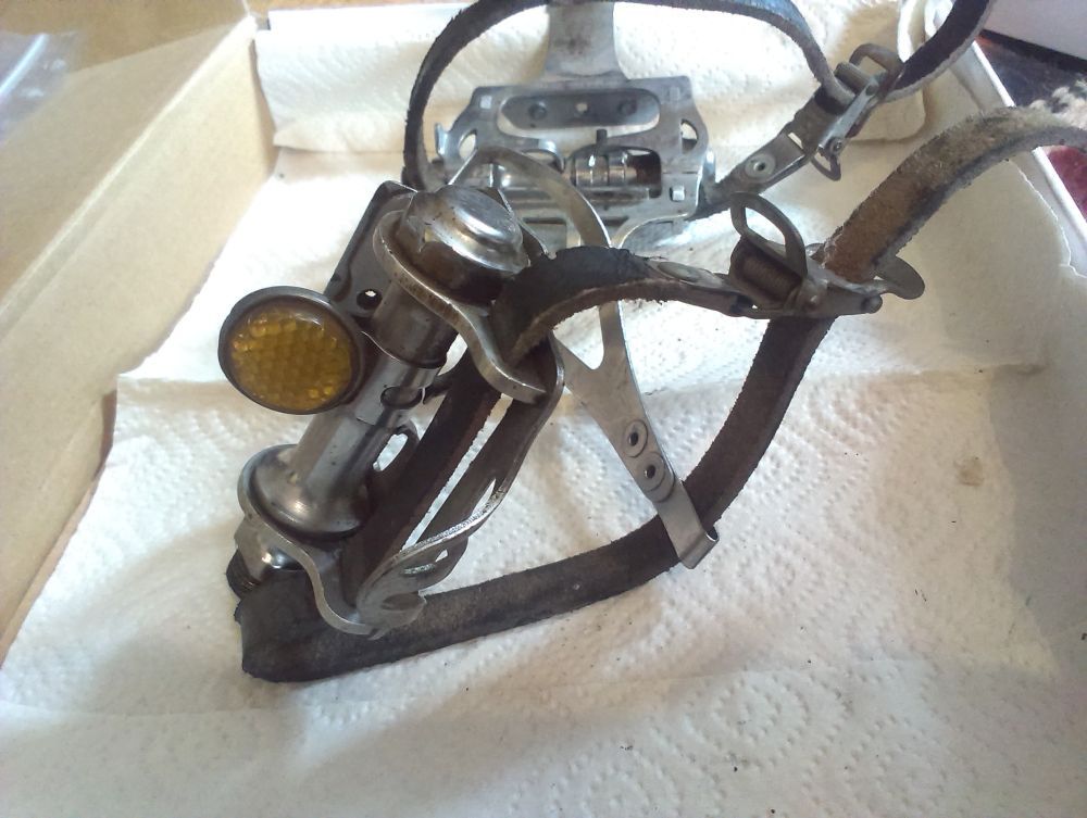

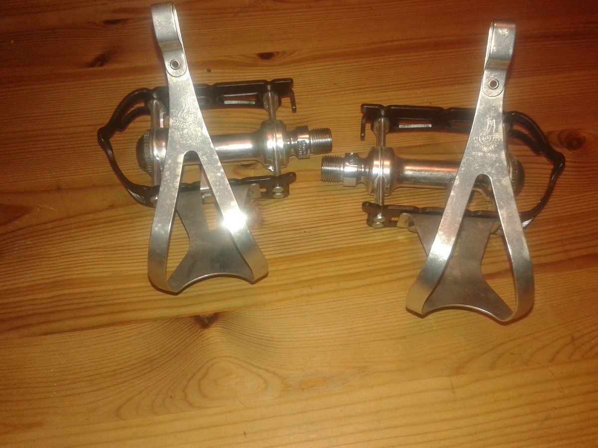

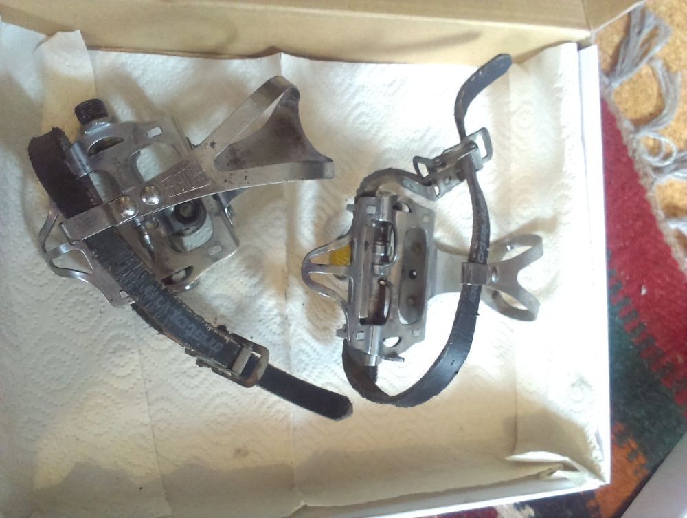

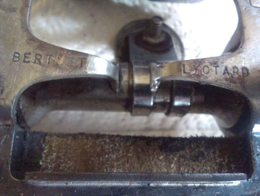

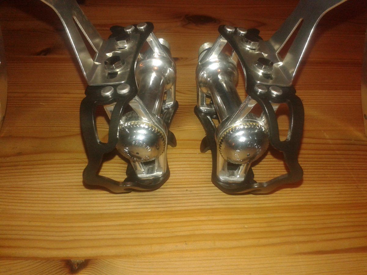

Zum Abschluss noch die versprochenen Pedale -
Die Pedale sind "Berthet Lyotard" geprägt (Made in France) und besitzen unten angebrachte Reflektoren. Die Pedalhaken und Riemchen sind von Christophe. Ebenfalls recht guter Zustand, wenig Rost. Auch die Lederriemen sehen noch brauchbar aus.
