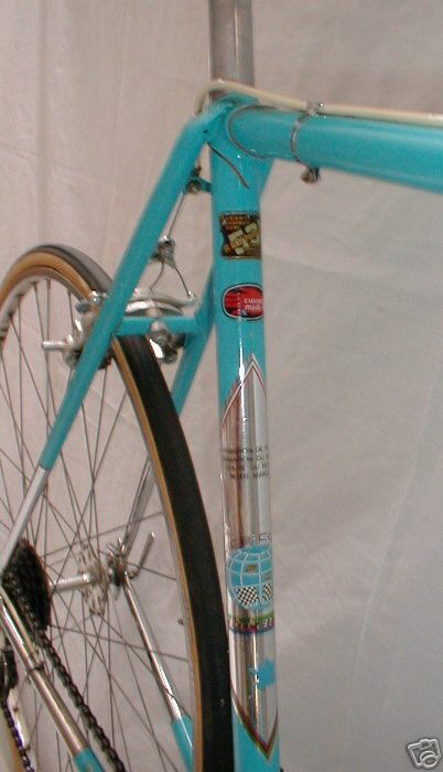

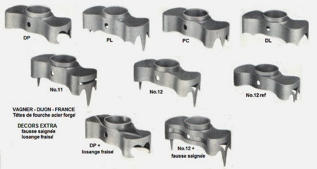

Habe parallel gerade ein Edith eingefügt. Der Chrom u. vor allem die Gabelbrücke sieht so gar nicht nach Gitane aus... Wenn das gefaked ist, ist es auch der Rohraufkleber oder kann es zumindest sein. Ich habe den VK angeschrieben und gebeten mir zu sagen, was da für Ausfaller dran sind. Bei einem Olympic müßten das Campas sein und eigentlich sollte auch die Ausstattung oder zumindest vollständig Shimano. Jedenfalls soweit ich das Katalogmaterial gesehen habe. Kann mich aber täuschen:rolleyes:
Kenne mich mit Gitane nicht aus. Aber es ist zu 99,99% kein Peugeot. Das geht schon bei der Sitzstrebenanlegung los.
Ein 70er Jahre 'Tour de France' Modell.

Vielleicht geht es in diese Richtung? @Dragon
Was @mrt1 meint - danke für den Hinweis - sind dann Rahmen aus den frühen Siebziegern. Da war die Verchromung tatsächlich so, wie an dem Rad und dann paßt jedenfalls für 1970 auch die Gabelkrone. Daran hatte ich gar nicht gedacht, weil ich so auf 1980+ fixiert war. Wenn es Campa/Simplex Ausfaller hat, könnte es tatsächlich ein Olympic/Super Corsa (die US Bezeichnung) sein. Der Zugstop paßt dann auch als Schelle zu den verfügbaren Bildern.
Vor allem sieht man auf dem Bild bei Leboncoin auch das feste Bremszuggegenlager unter der Sitzmuffe, wie dem Rahmen den @x-berg zeigt. Das allerdings ist ein recht sicheres Zeichen für einen Rahmen vor 1972, das fällt dann weg.
Dann passen zwar vielleicht auch die Huret Schalthebel, allerdings nur, wenn es keine Campa/Simplex Ausfaller hat, denn dann wäre es ein Tour de France, das allerdings eigentlich ein Tretubi Reynolds wäre.
Mal die Reaktion aus Frankreich abwarten bzw morgen anrufen.
Was @mrt1 meint - danke für den Hinweis - sind dann Rahmen aus den frühen Siebziegern. Da war die Verchromung tatsächlich so, wie an dem Rad und dann paßt jedenfalls für 1970 auch die Gabelkrone. Wenn es Campa/Simplex Ausfaller hat, könnte es tatsächlich ein Olympic/Super Corsa (die US Bezeichnung) sein. Der Zugstop paßt dann auch als Schelle zu den verfügbaren Bildern.
Dann passen auch die Huret Schalthebel, allerdings nur, wenn es keine Campa/Simplex Ausfaller hat, denn dann wäre es ein Tour de France, das allerdings ein Tretubi Reynolds ist.

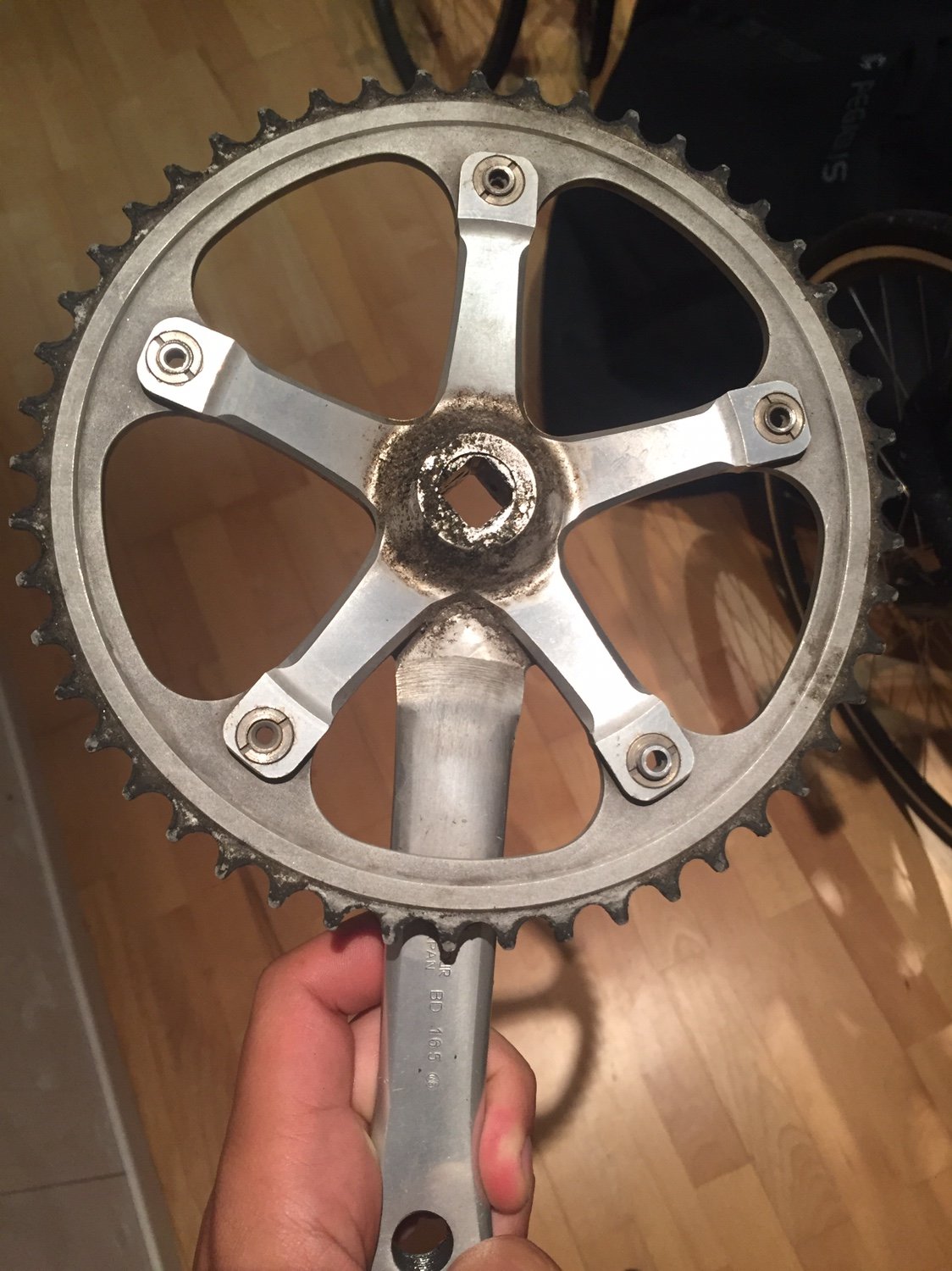

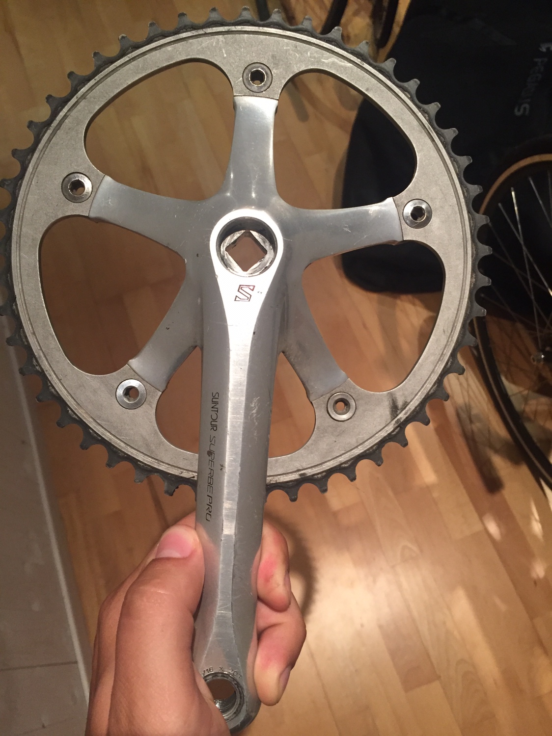

Na ja, das schlimme ist das kleine KB. So weit ich weiß ist die Campa 3 fach SR / NR Kurbel die einzige mit diesem LK. D.h. die KB´s sind entsprechend wertvoll. 180 sollten sich m.E. schon mobilisieren lassen, nur halt nicht hier....
Ab in die Bucht 250€ + Preisvorschlag und internat. Versand. Ein wohlhabender Pensionär wird das schon hinblättern um in Gaiole die Berge hoch zu kommen.
Das kleine KB ist aber kein Campa und hat auch sicher nicht den oiginalen Lochkreis (100bcd). Die Löcher wurde nachträglich gebohrt, eine seinerzeit übliche Bastelei. Wurde natürlich vor allem gemacht, bevor es die echte 3-fach Kurbel von Campa gab aber danach wohl auch noch.
Für so eine Kurbel kriegt man in der Bucht vielleicht 50, für das Innenlager etwas mehr. Im Forum wären unter 100 für beides fair (wenn das Innenlager keine Macken hat).

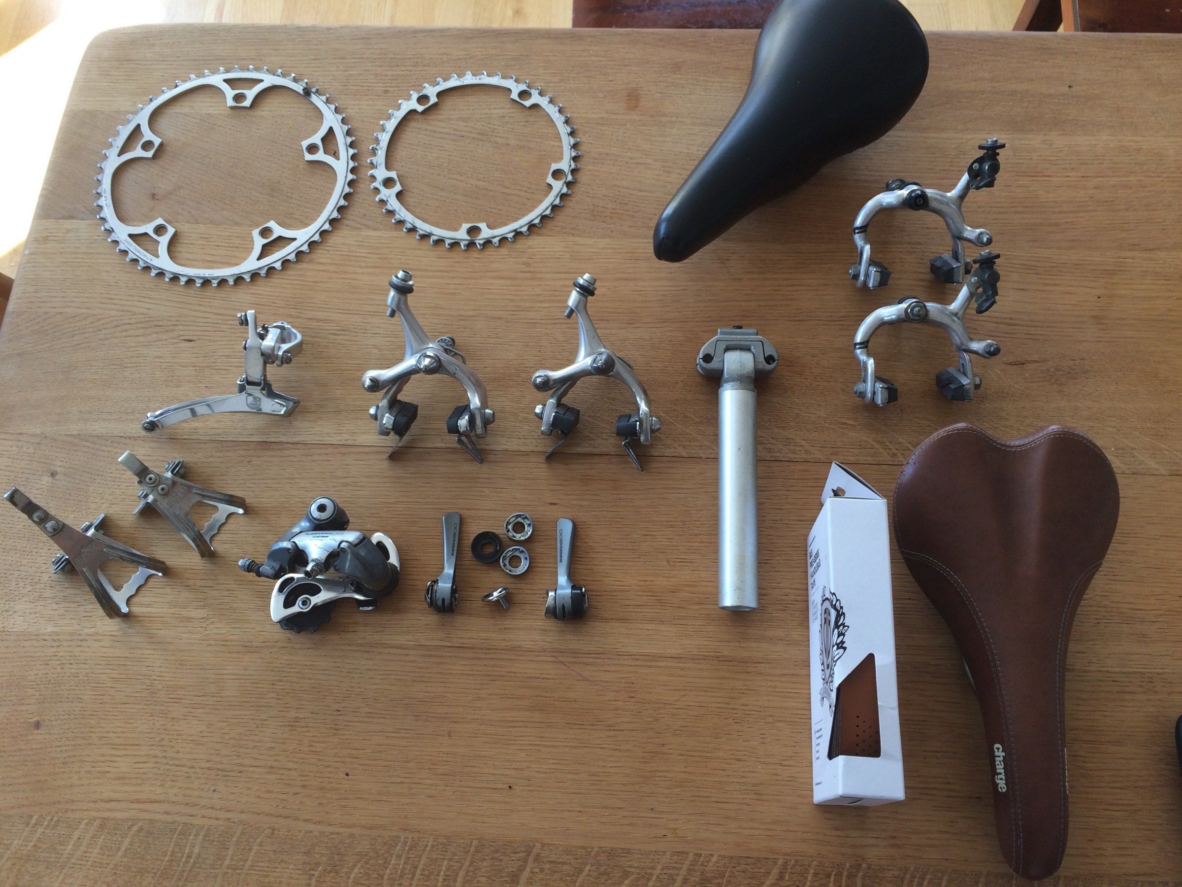

da ich neu im Forum bin, möchte ich, bevor ich etwas anbiete erstmal fragen, was hierfür die gängigen Preise sind.
Habe von meinen Basteltiraden noch folgende Teile übrig:
- 1 Campagnolo Umwerfer
- 1 Paar Campagnolo Bremsen
- 1 Paar Weinmann Bremsen
- 1 Paar Shimano 600 Schalthebel
- 1 Shimano Umwerfer
- Mercier Sattel (San Marco)
- Charge Sattel mit unverpackten Lenkerband (ähnlicher Braunton)
- Sattelstütze 27mm Durchmesser kurz (Marke Strong)
- 2 Kettenblätter Stronglight
- 1 Paar Pedalhaken
Würde die Teile gerne als Paket abgeben. Habe mir für das Paket 70 Euro vorgestellt - ist das daneben oder ok?
- 1 Paar Pedalhaken

Sollte ein Preis gefunden sein. Hättevich interesse am mercier Sattel!
8x sind aktuell heiss begehrt...
Keine Ahnung ob das 8-fach sind...
wenns 7 x klickt sinds 8 fach
Hört sich gut an, kann ich nur nicht mehr testen. Wäre schön, wenn Shimano einfach eine entsprechende Bezeichnung aufgedruckt hätte...
Auch keine SL-64xx Nummer auf dem Ring zu sehen?
SL 6400 sprich 7x (Bild aus dem Verkaufsthread)
