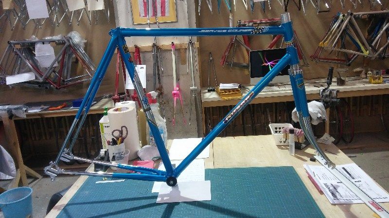

Einen 71 Super Corsa entlacke ich gerade in feiner Handarbeit und der hat definitive keinen Bremszuggegenhaltet am Hinterbau, hätte bei den alternativ erhältlichen Campaseitenzugbremsen ja auch keinen Sinn gemacht.

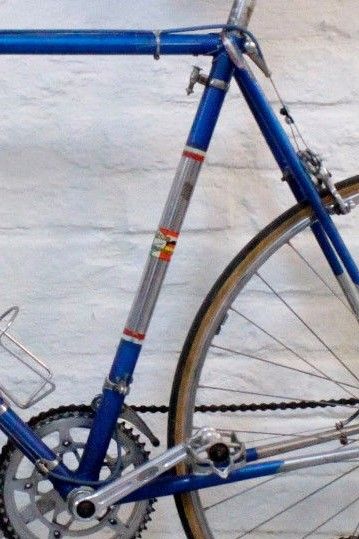

Die Stronglight Super Competition 63 Kurbel ist ein Indiz für 1967. Ab 1968 gabs die 93t. Auch das Allvit-Schaltwerk das ursprünglich montiert war, ist zumindest älter als 1969. Den Service-Course Aufkleber gab es ab 1967, insofern halte ich 1967 bis 68 schon für recht wahrscheinlich. Im 1970iger Katalog waren die Pumpenspitzen bereits am Unterrohr.

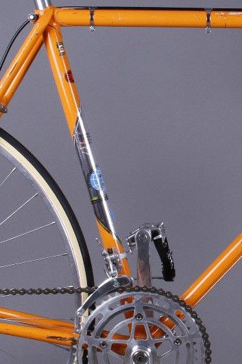

Zwischenzeitlich noch eine Beobachtung: Die Decals an dem Leboncoin Rad sind nicht die Originale, wie ist es mit der Farbe? Sie erscheint mir auch 80ger. Mein 73ger Orginallack war deutlich weniger Violett und der Flamboyant Effekt (Candy) deutlicher sichtbar. Wenn das Neulack wäre, ist an dem Rad außer der Kurbel nur der Rahmen original und der müßte eigentlich neu lackiert werden :eek:
Stellt sich die Frage, ob der Rahmen dann den erforderlichen Aufwand Wert ist?:idee:

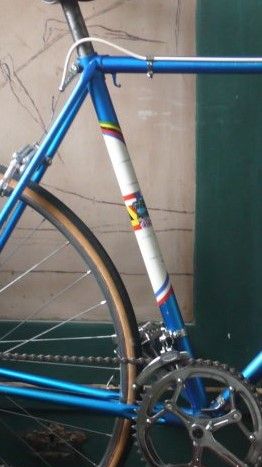

Hmmm, http://velosvintage.over-blog.com/article-velo-gitane-bieres-33-de-1966-111216450.html
Sitzstreben wie bei meinem, Gabelkrone lackiert, sieht aber auch sehr nach Vagner aus. Die Muffen sind anders.
Originalzustand des Rades von obiger Seite. Mit dem Service Course Aufkleber und dem Rhombus. ;)
