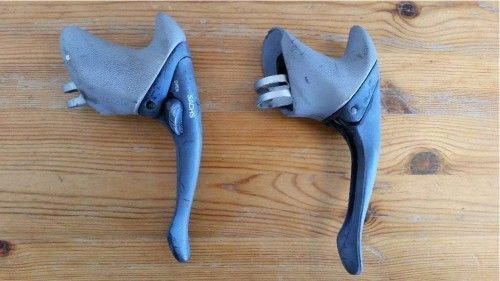

Nicht meine, auch kein Interesse am Kauf; aber wofür ist der „Open“ / „Close“ Schalter an diesen Hebeln?
Ich vermute einen Zugentspanner? Wer hat die Hebel gebaut? Sind das auch umgelabelte Campas?
Quelle: <https://www.ebay-kleinanzeigen.de/s...griffe-fixie-single-speed/839344844-217-18697>
Modolo!
Gab es für Mavic, Sachs und in Kunststoff oder Metall
Edit: und das open/close hab ich noch nie gesehen. Denke aber auch an Zugentlastung
