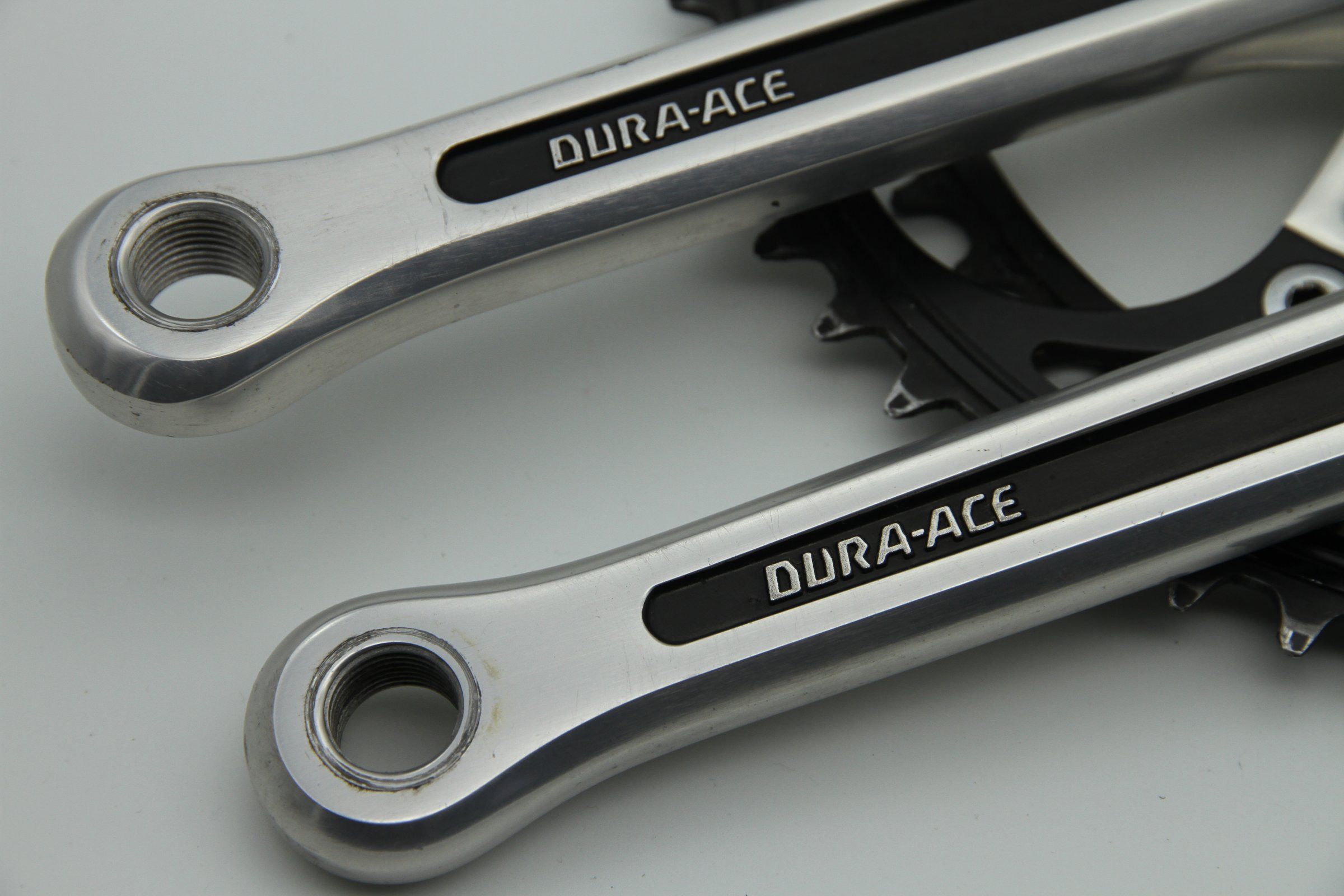

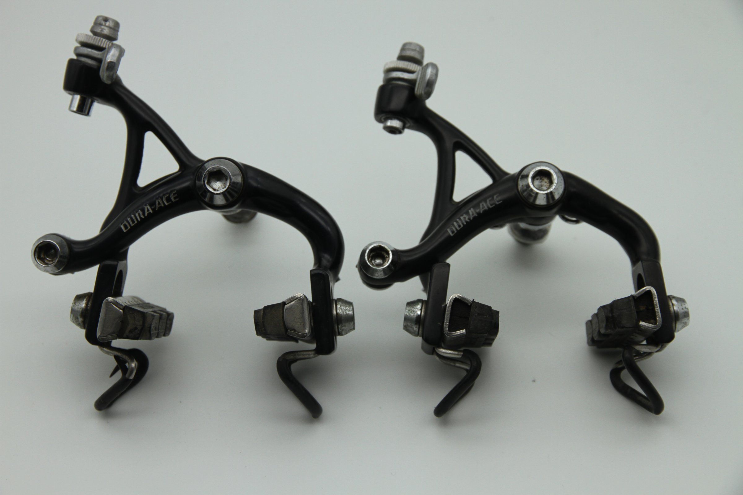

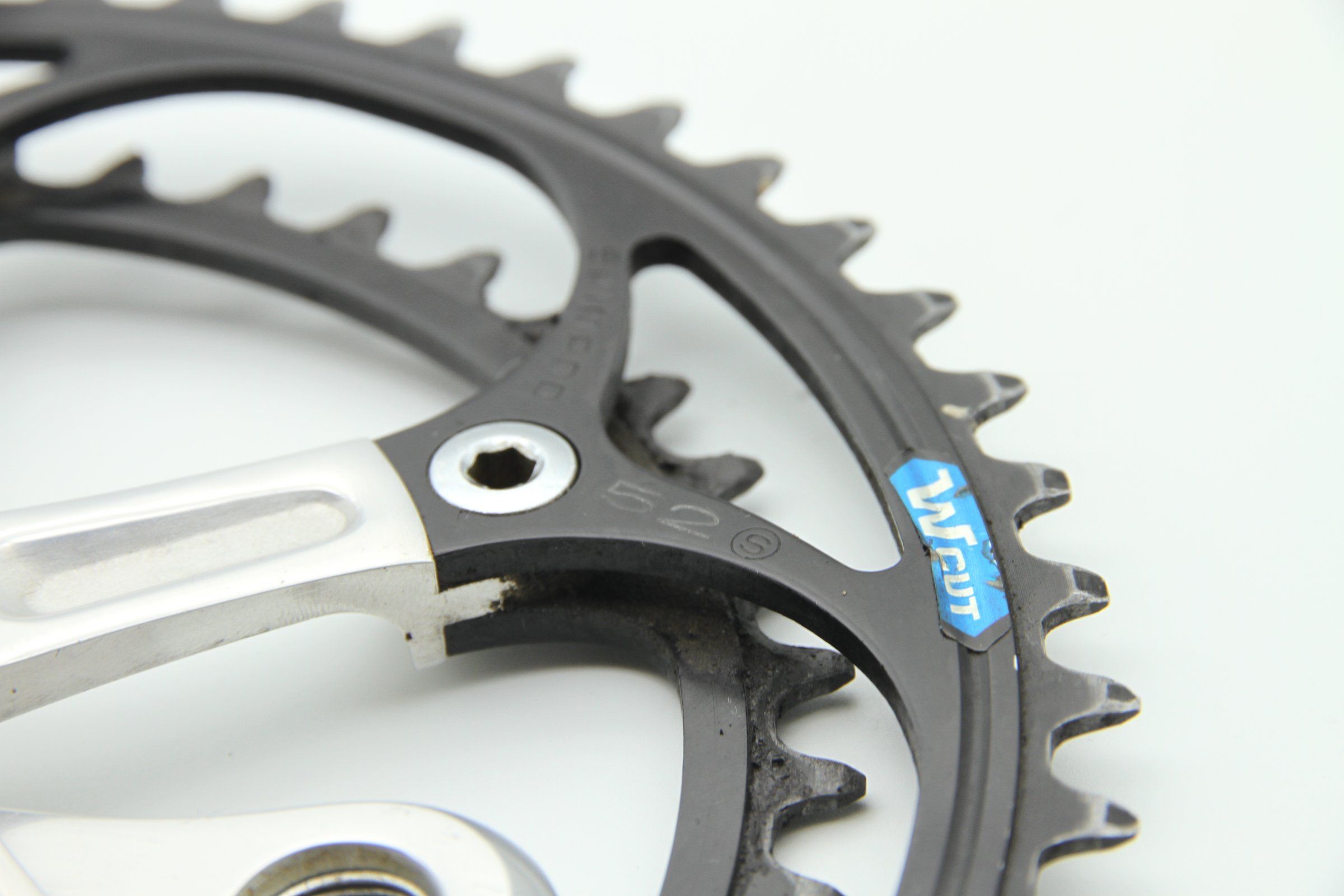

Ich glaube die "Gruppe" ist eher in Einzelteilen zu verkaufen - wenn ich die GA als Gruppe suchen würde, dann würde ich nen Komplettrad (inkl. LRS) für nen Hunni (+/-) in den Kleinanzeigen suchen...
Einzeln:
Schaltkombi 30-40
Kurbel + Innenlager 30-40
Steuersatz 20
Lenker, Vorbau + Bremshebel 30-40
Zusammen als 110-140 €, aber meiner Meinung nimmt als Gruppe...
Ich finde gerade desswegen weil die Gruppe so komplett ist bis auf die Naben ist sie interessant!

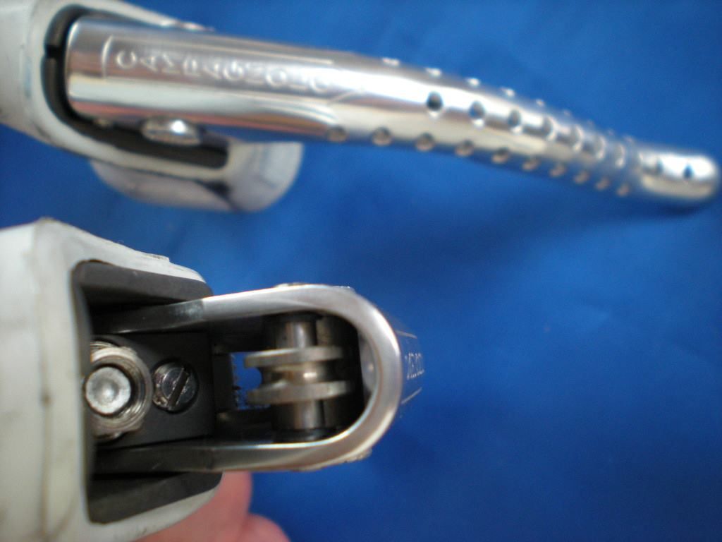

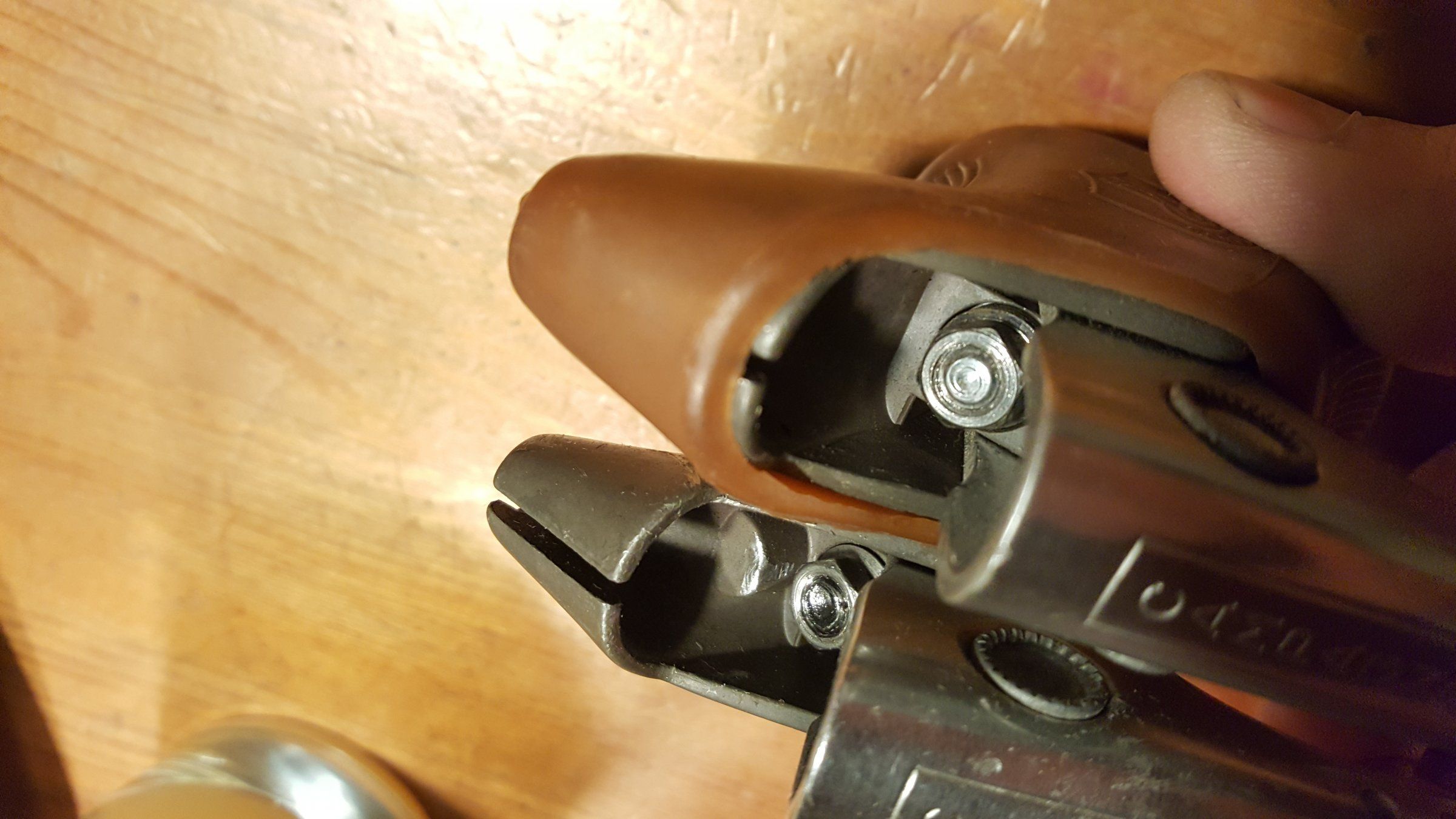

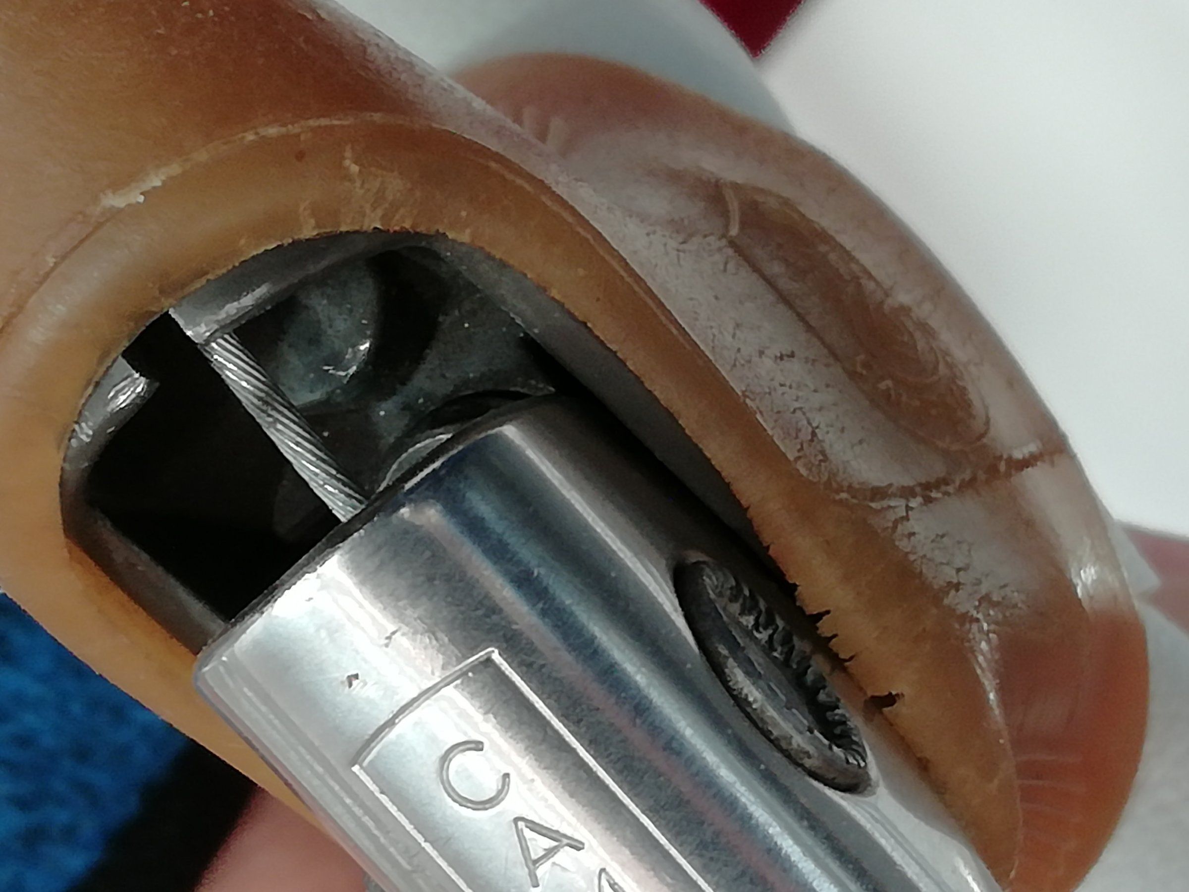

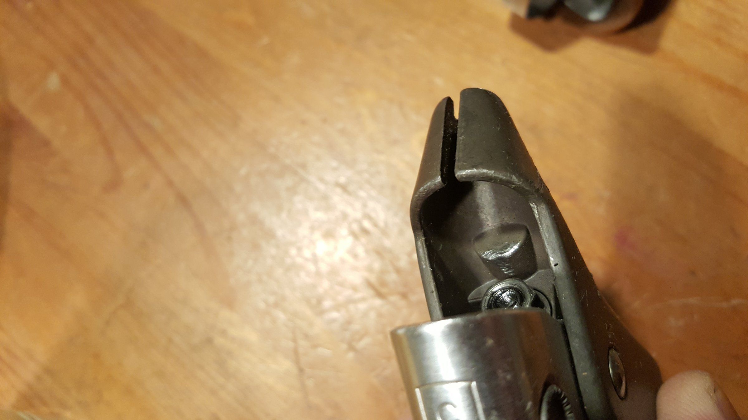

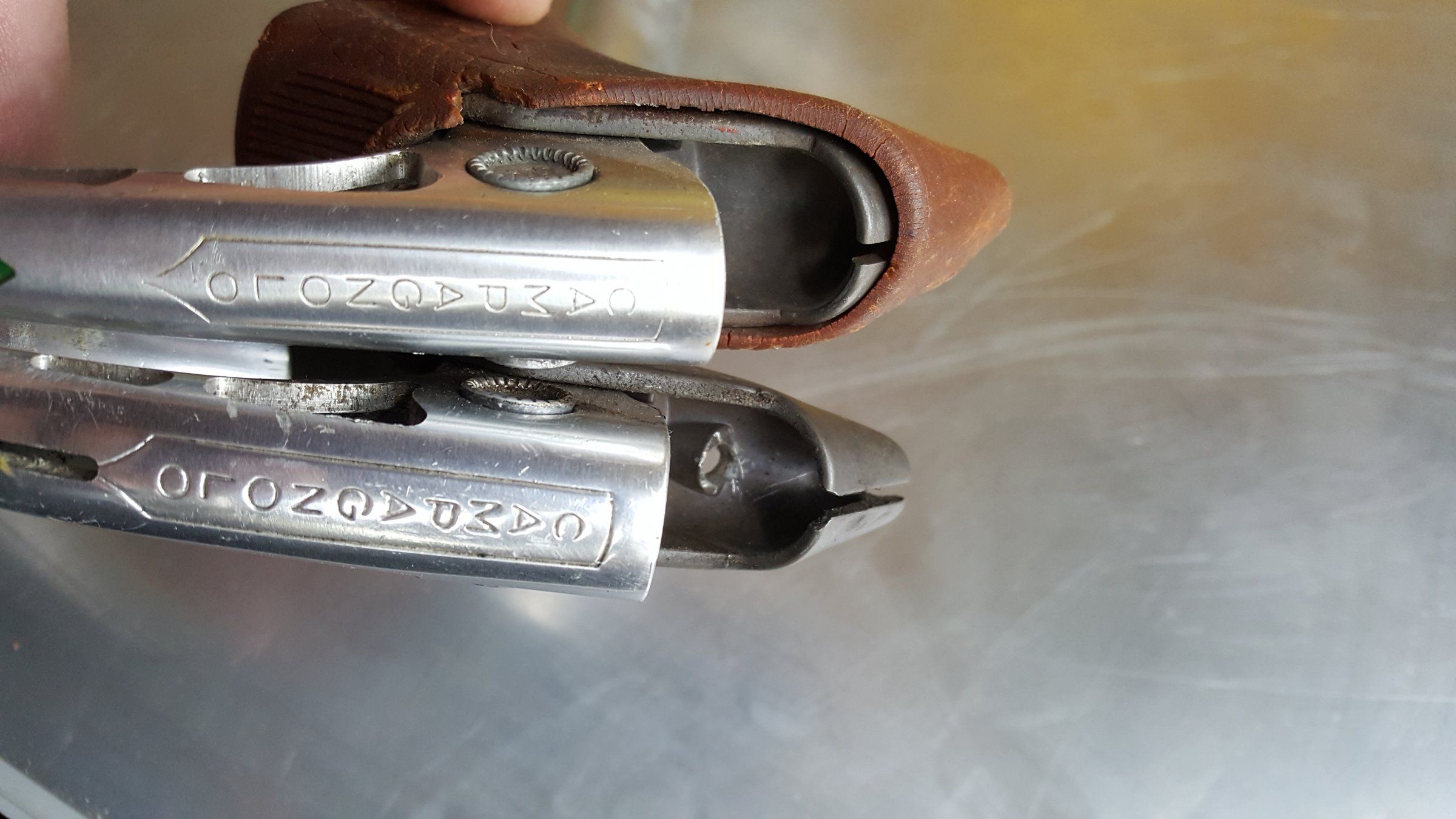

Hallo. Ich habe hier Bremshebel auf Aero umgerüstet.jetzt ist mir aufgefallen die haben innen extra einen knubbel.Meine anderen haben das nicht. War das extra um auf Aero umzubauen?Hat jemand solche schon einmal gesehen?Vielen Dank im voraus :)Anhang anzeigen 633509 Anhang anzeigen 633511
Im Aussehen unterscheidet er sich ja schon deutlich von dem Hebel nebendran ... Der Prägung auf dem Griff wirkt deutlich tiefer und breiter ... oder wirkt das nur so auf den Bildern? Leider kann ich nichts zum Aero-Modell beitragen was dich weiterbringt
Das erscheint mir ein sehr einfacher und wahrscheinlich nicht so gut funktionierender Aeroumbau zu sein.
Bei einem ordentlichen Umbau wird der Halter für den Nippel gegen eine Rolle ausgetauscht und der Zug DURCH den Bremsgriffstamm gelegt. :confused:
@byf hatte da mal eine tolle Umbau Kleinserie. :daumen:
Es ging, glaube ich, mehr um die Tatsache, dass da anscheinend nicht nur einfach ein Loch gebohrt wurde, sondern für mich sieht es sos aus, als ob da Material steht, wo serienmäßig nichts sein sollte. Das bekommt man als Hobbyschrauber ja nicht hin. Daher die Frage, ob das Campa gemacht hat.
UPS, :oops:
die "Nase" innen hatte ich gar nicht gesehen.
Frage mich aber ernsthaft wie das funktionieren sollte.
Vielleicht war an dem ursprünglichen Hebel eine Umlenkrolle verbaut? :idee:
Wie soll das funktiionieren? Der Zug schleift doch dann und die Hebelübersetzung stimmt dann auch nich mehr:crash:Prototyp:idee:
:daumen:

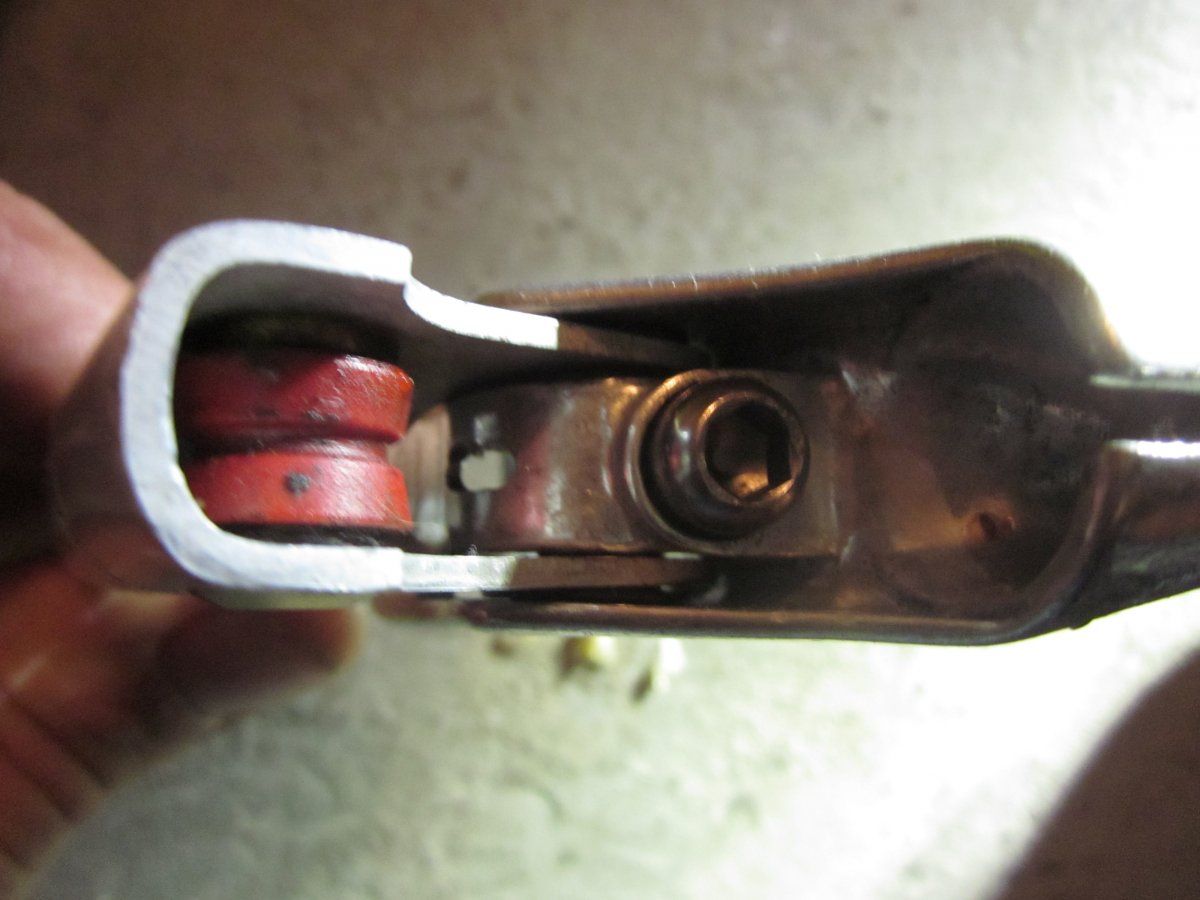

So habe jetzt selber mal gekramt und Tatsache .Ich habe einen mit Nase gefunden:)
So habe jetzt selber mal gekramt und Tatsache .Ich habe einen mit Nase gefunden:)Anhang anzeigen 633679 Anhang anzeigen 633680
Hmm cool, aknnte ich bisher nur so, a la Gitane

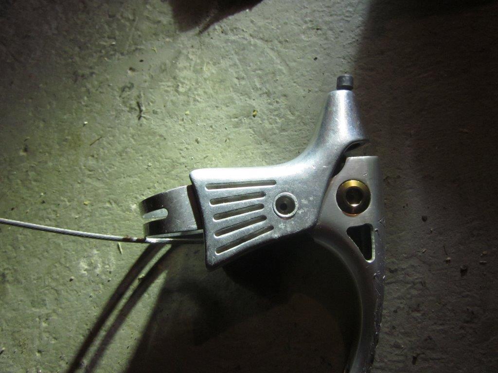

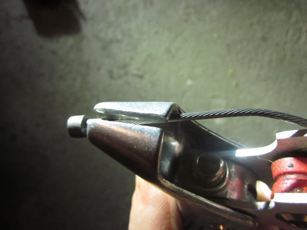

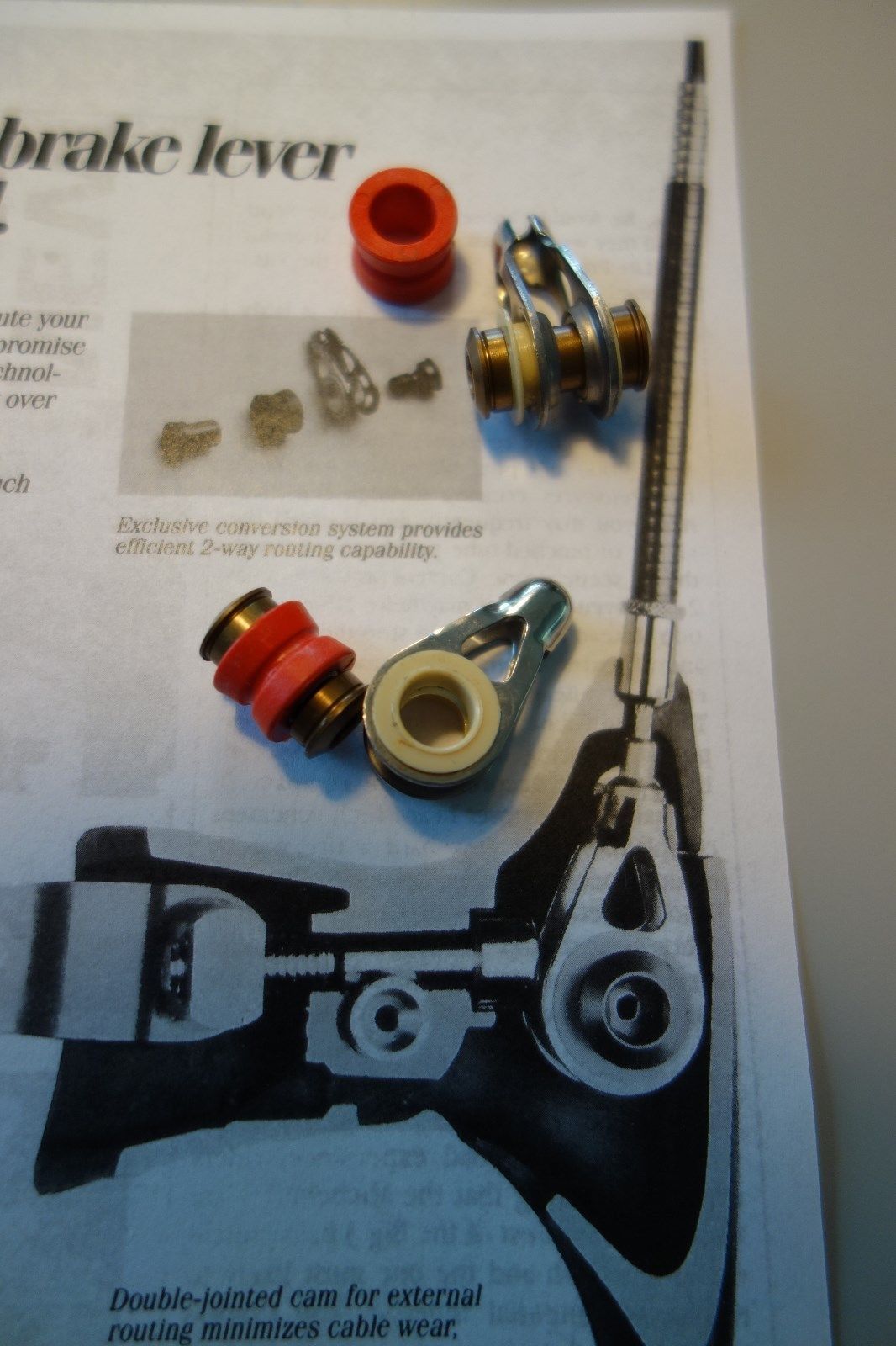

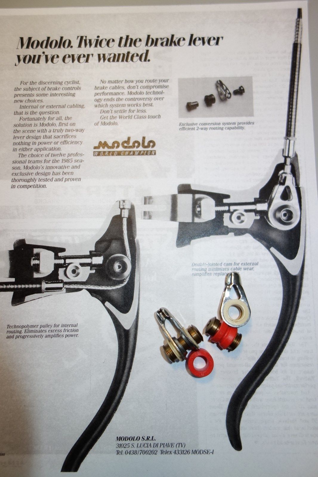

Später hat Modolo es vermarktet als UmrüstKit für NoAero auf Aero, auch schon für die Modolo (Speedy vielleicht auch...) Equipe als auch MasterPro.
Hier bei nem Mavic/Modolo Bremshebel
Aber obs bei Gitane so gemacht ist wie bei dir (und siehe Fotos) - wäre die Frage, oder wie bei Modolo. Also der Zugaustritt und damit auch die Zugstrecke, welche bewältigt wird. Welche ist besser, die letztere wie bei dir?
Der Birnennippel des Bremszuges muss ja immer noch so komisch eingehängt werden...

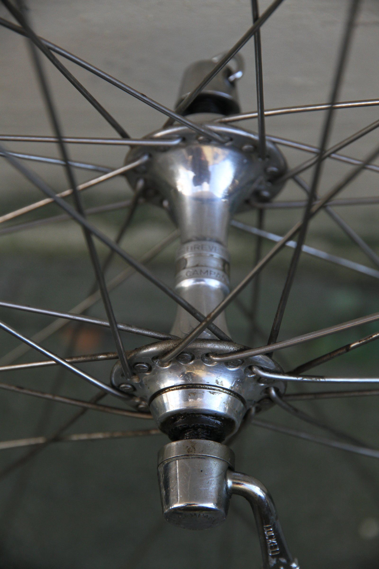

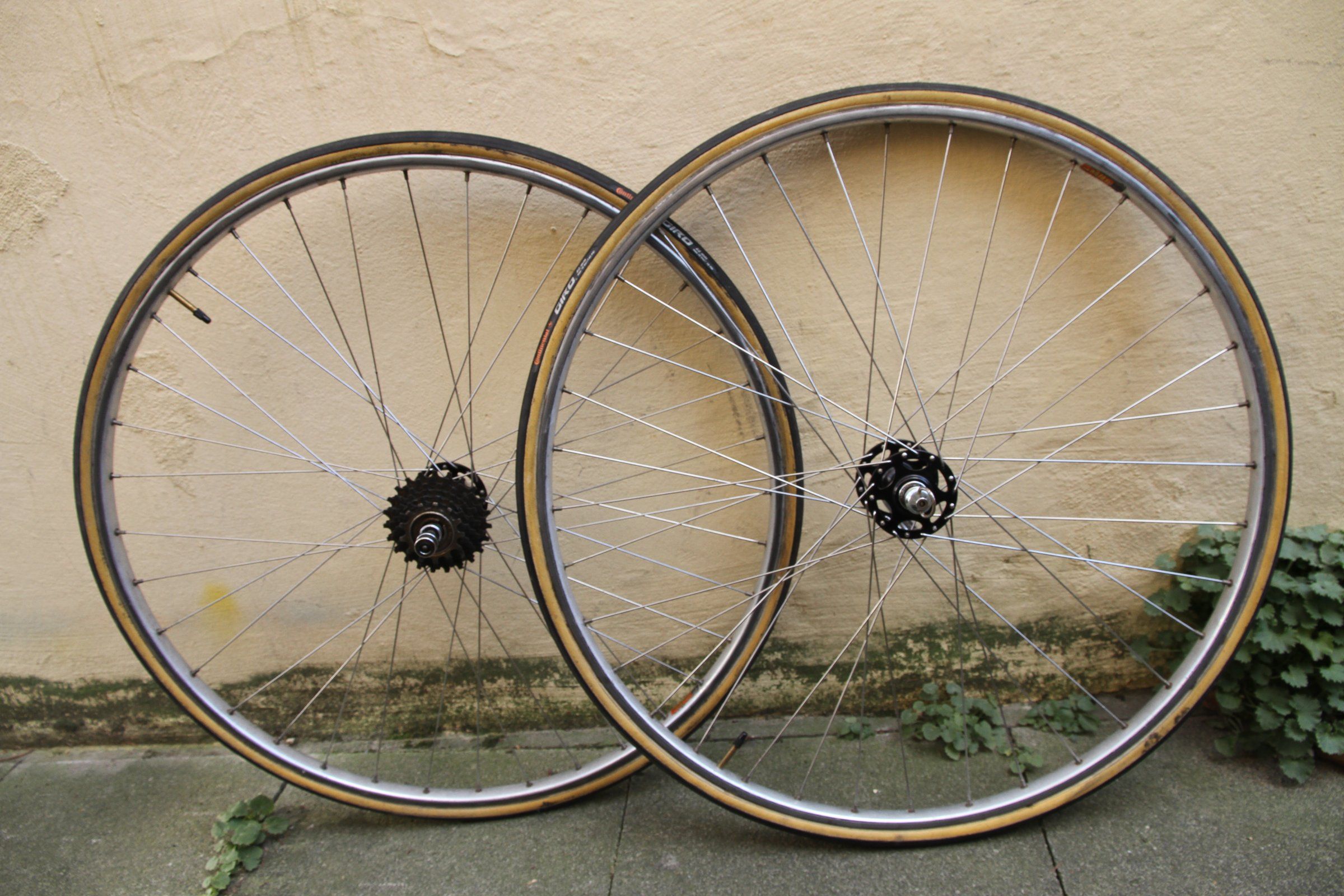

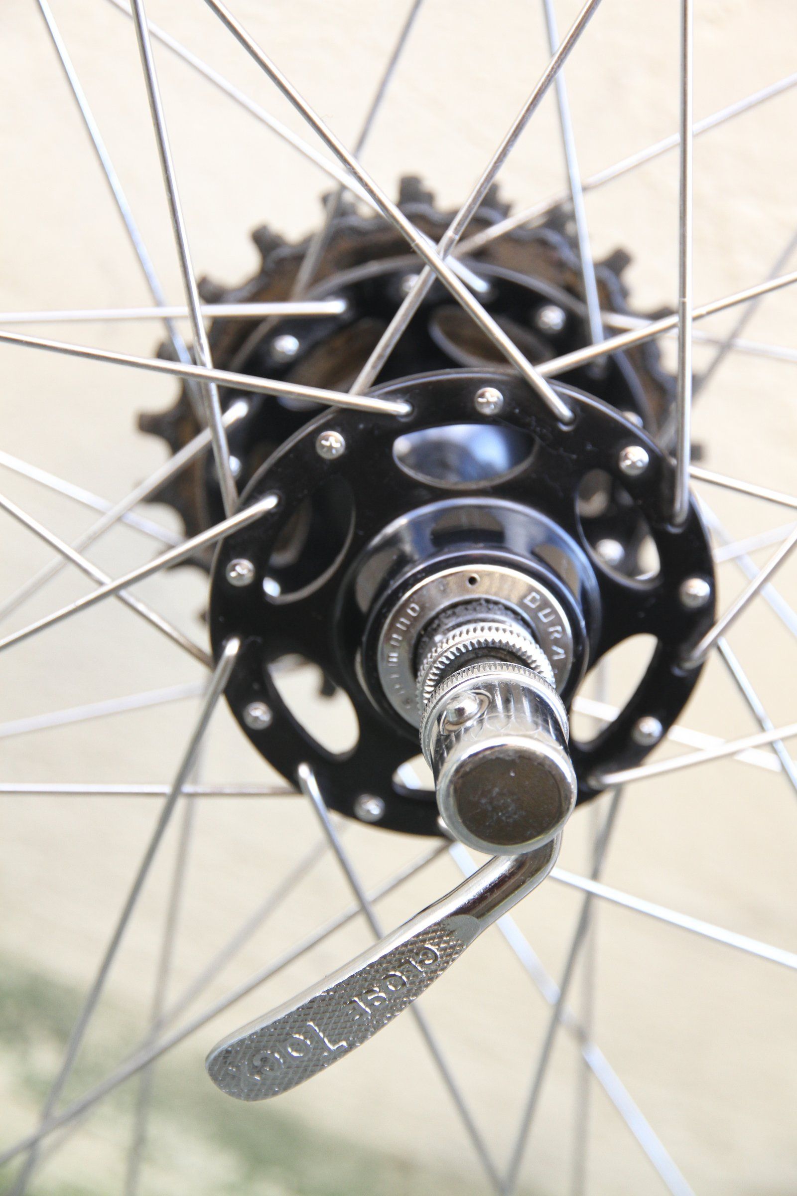

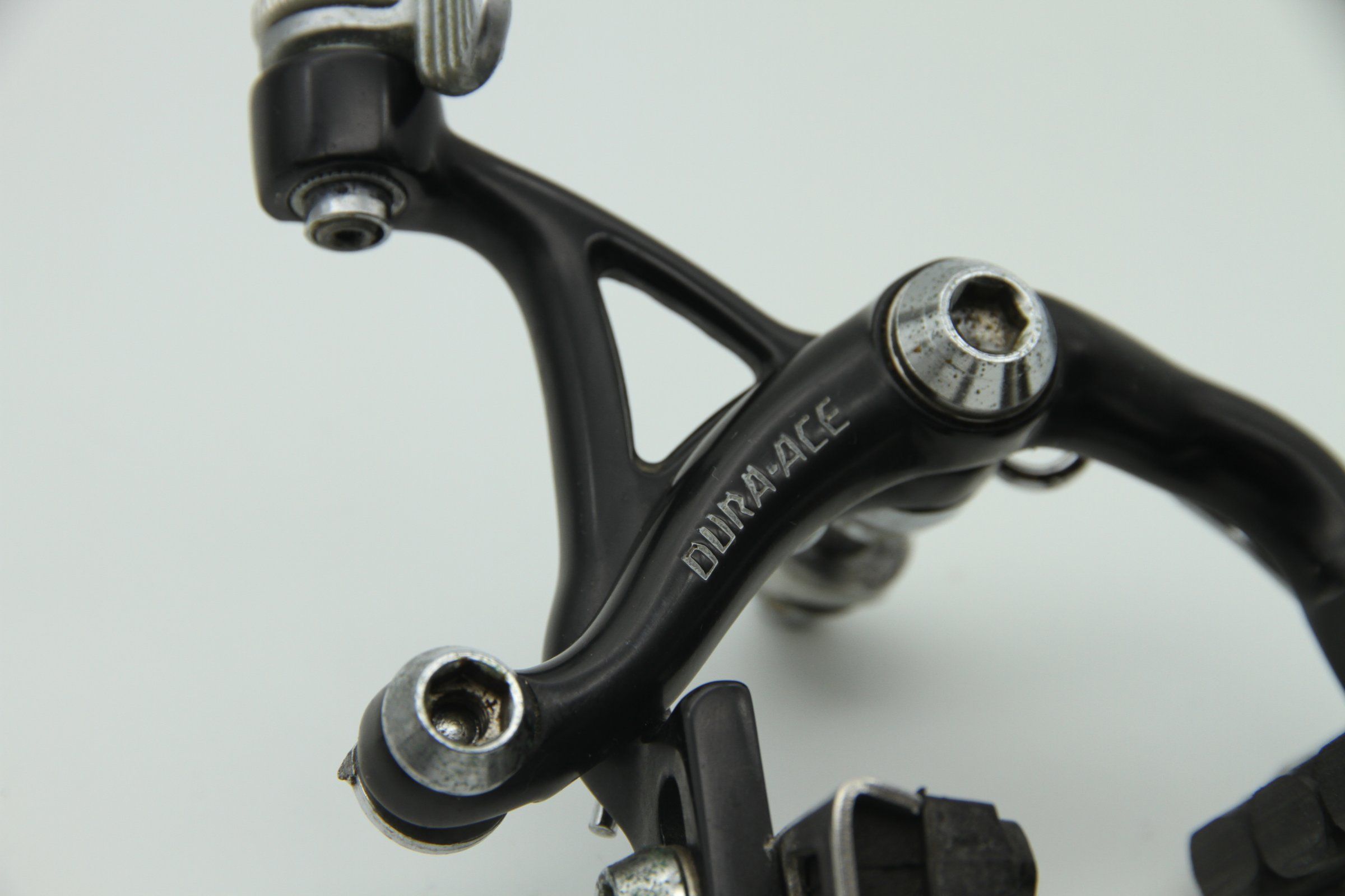

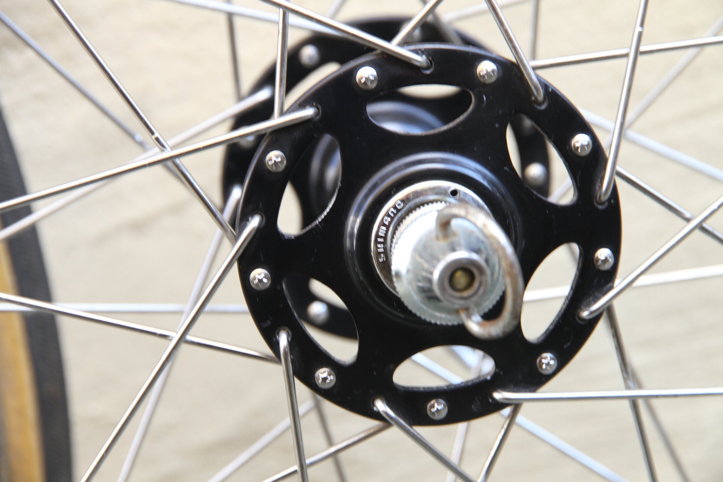

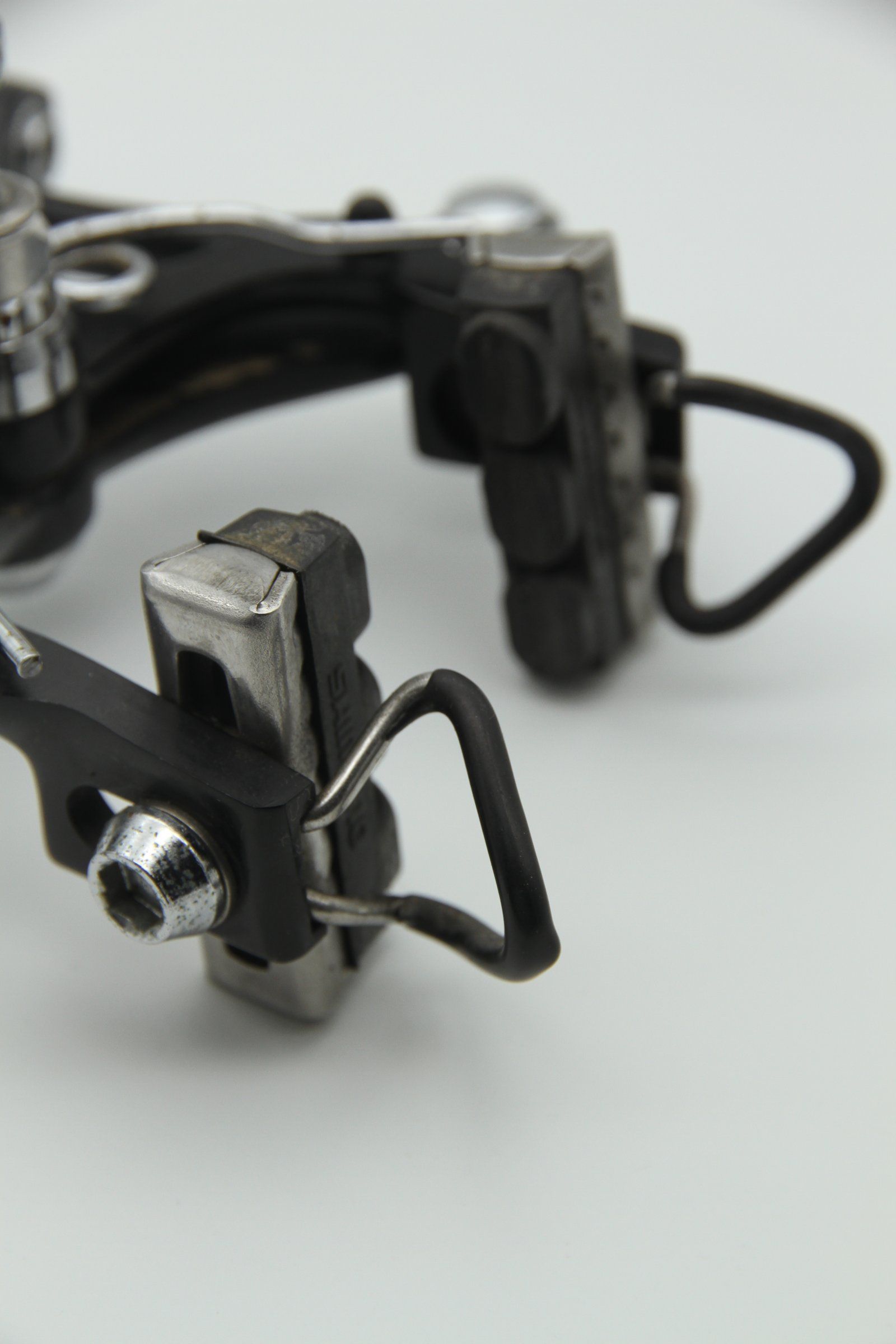

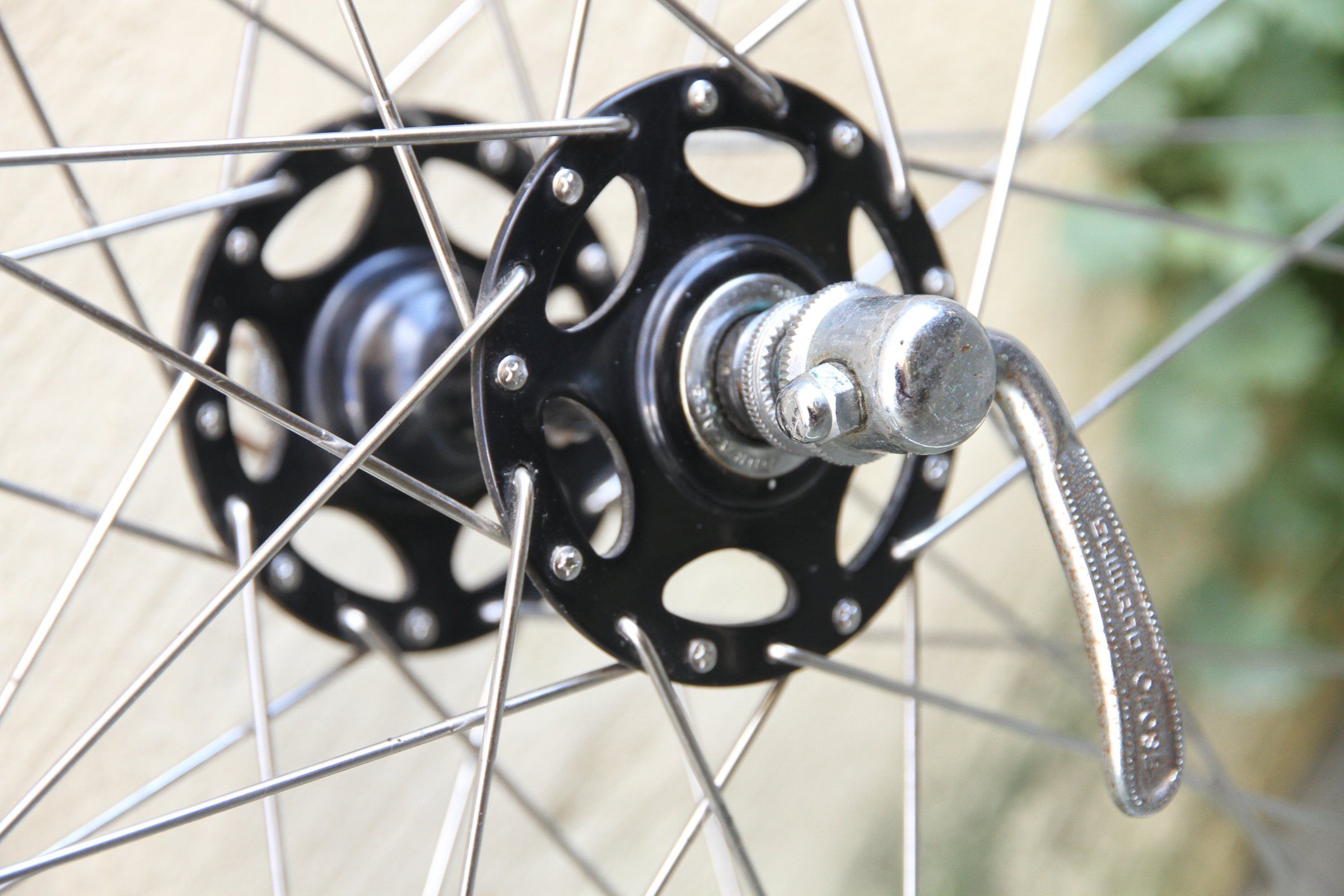

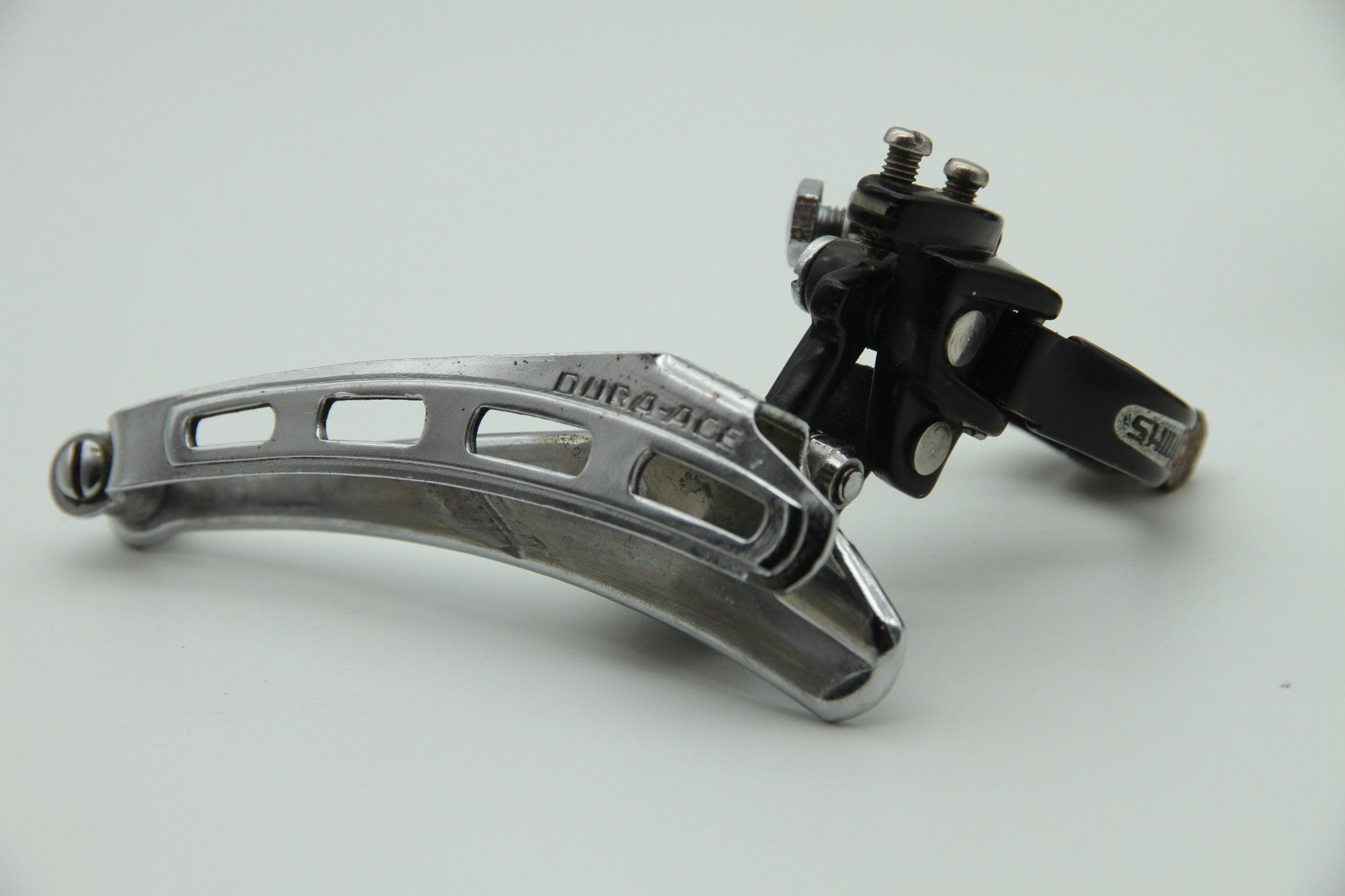

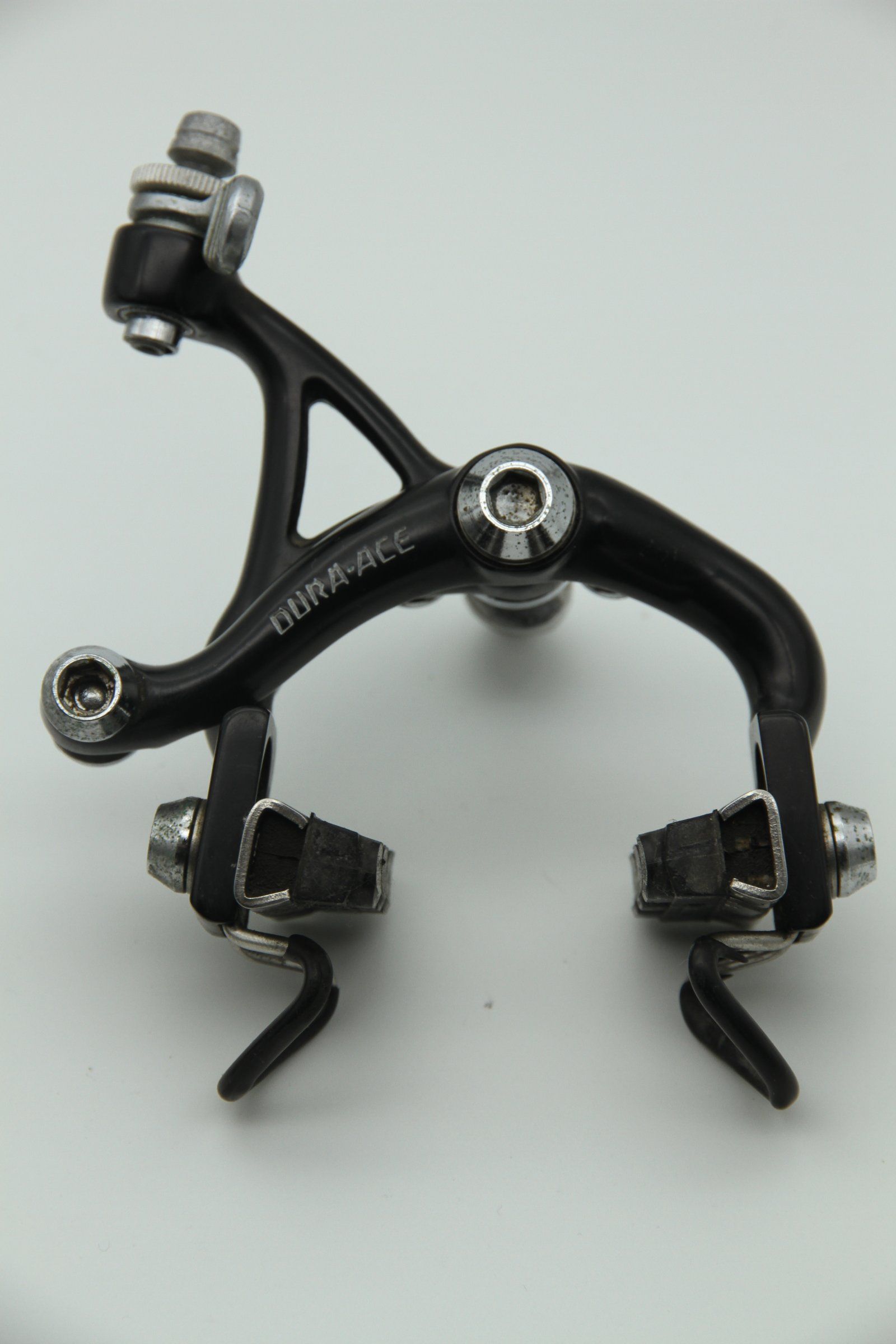

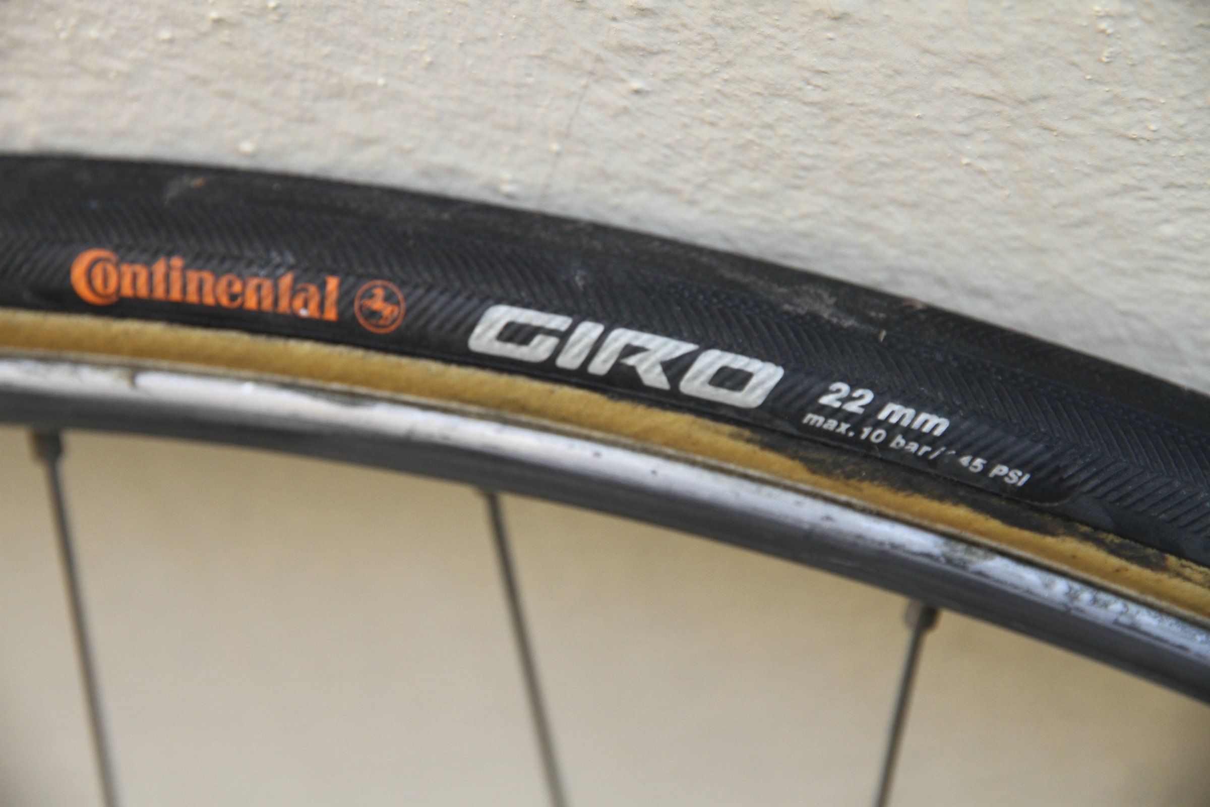

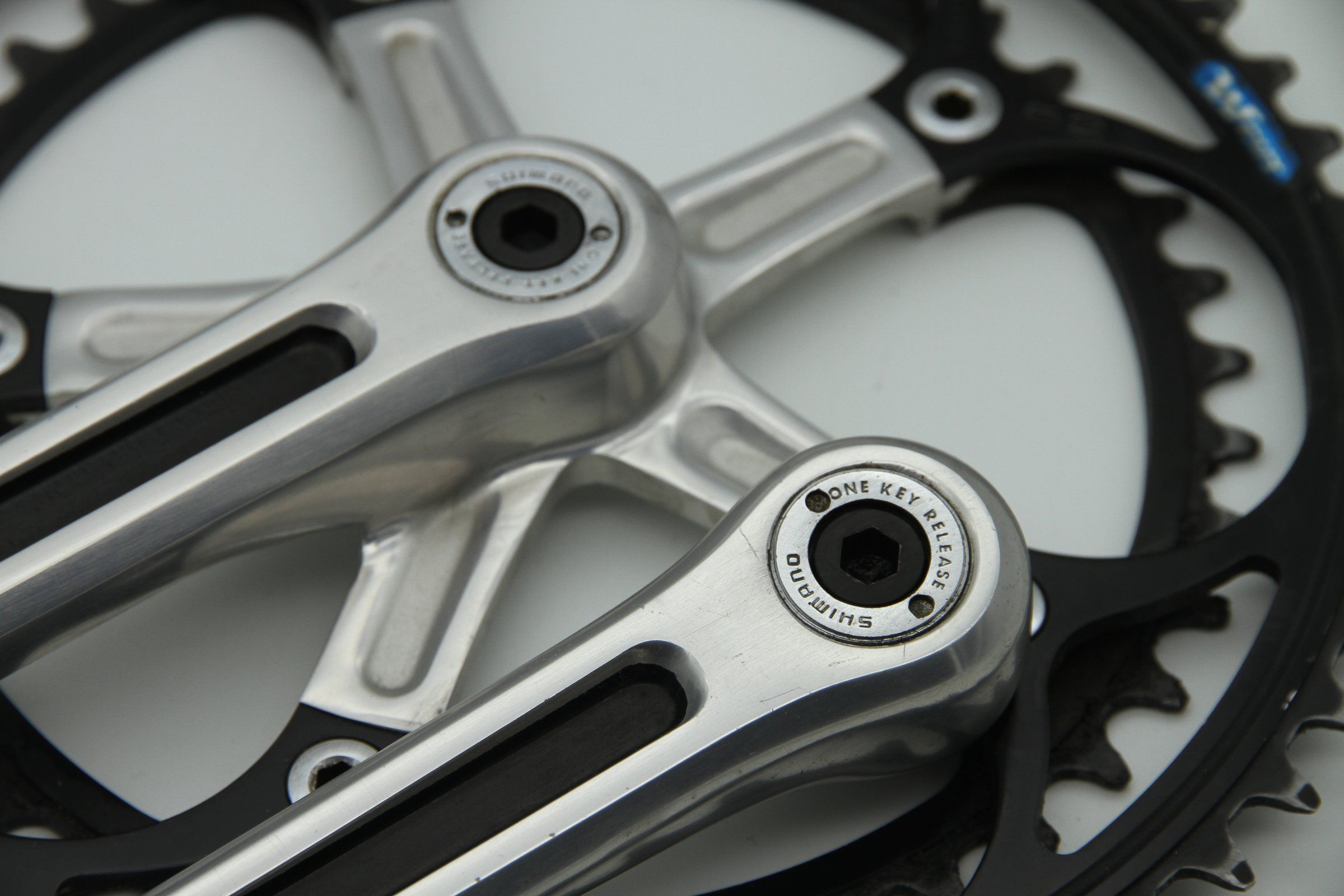

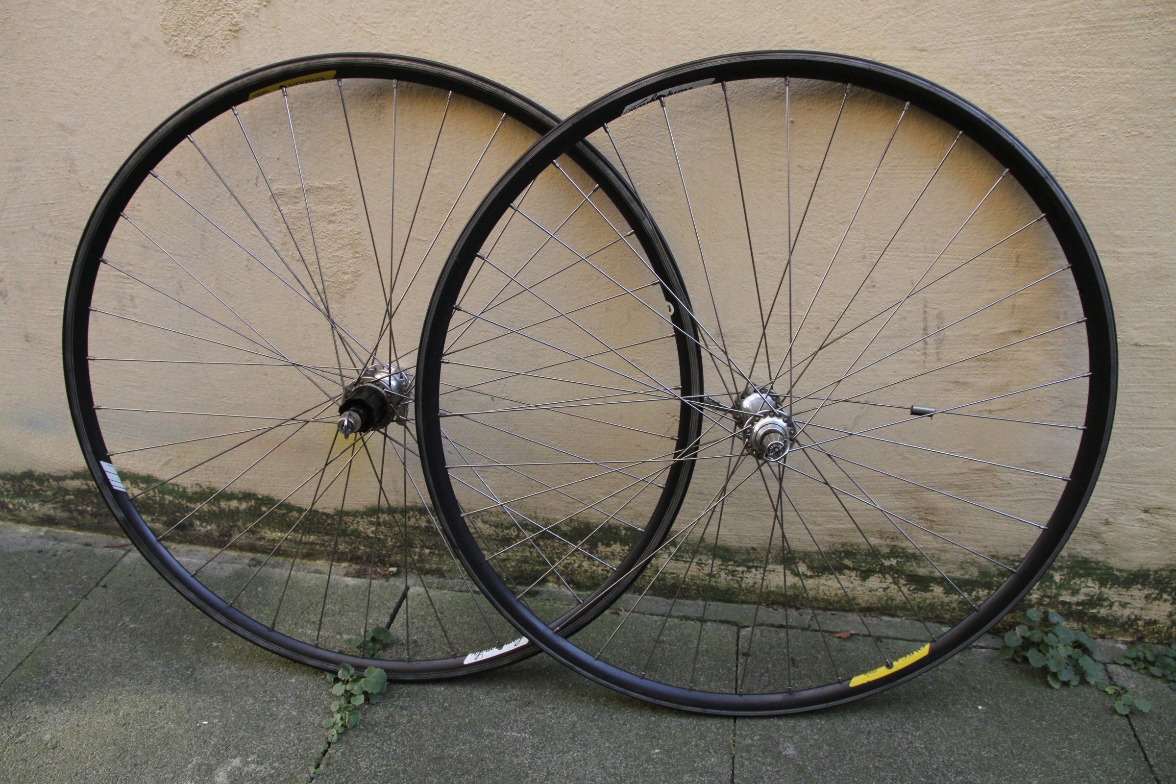

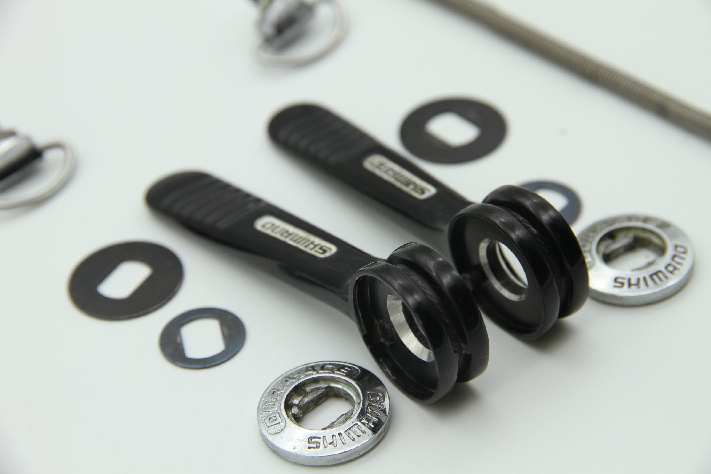

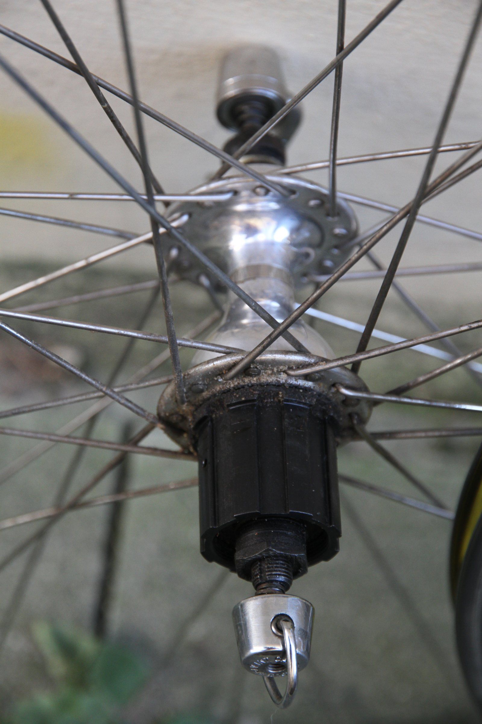

Hab hier ne DA Black mit HF LRS in sehr schönem Zustand, die ggf weg darf, da ein Umzug ansteht.

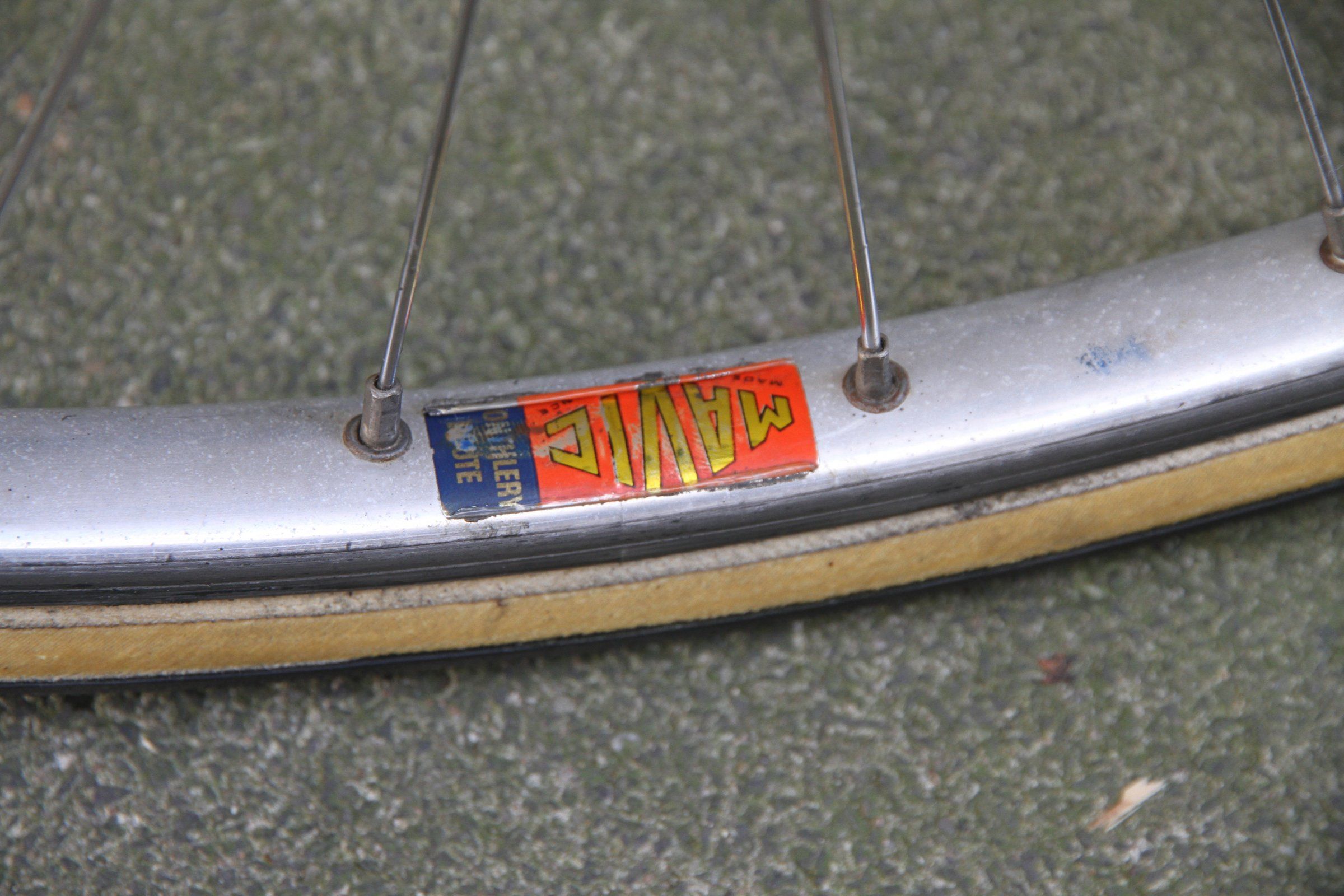

Felgen sind Mavic Montherly Route mit neuen Conti Giro Schlauchis

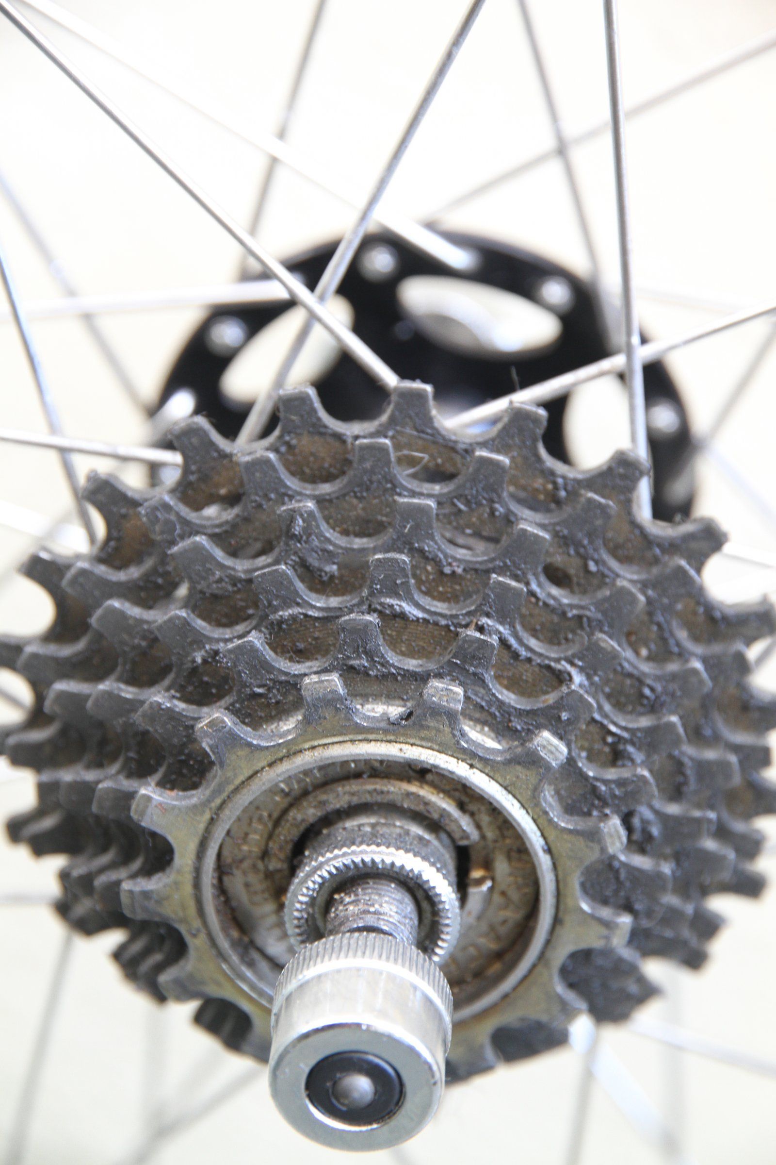

Kranz ist ein 6sp Dura Ace
Was könnte ich für die einzelnen Teile und was für das Set aufrufen?
Bilder Teil 1:

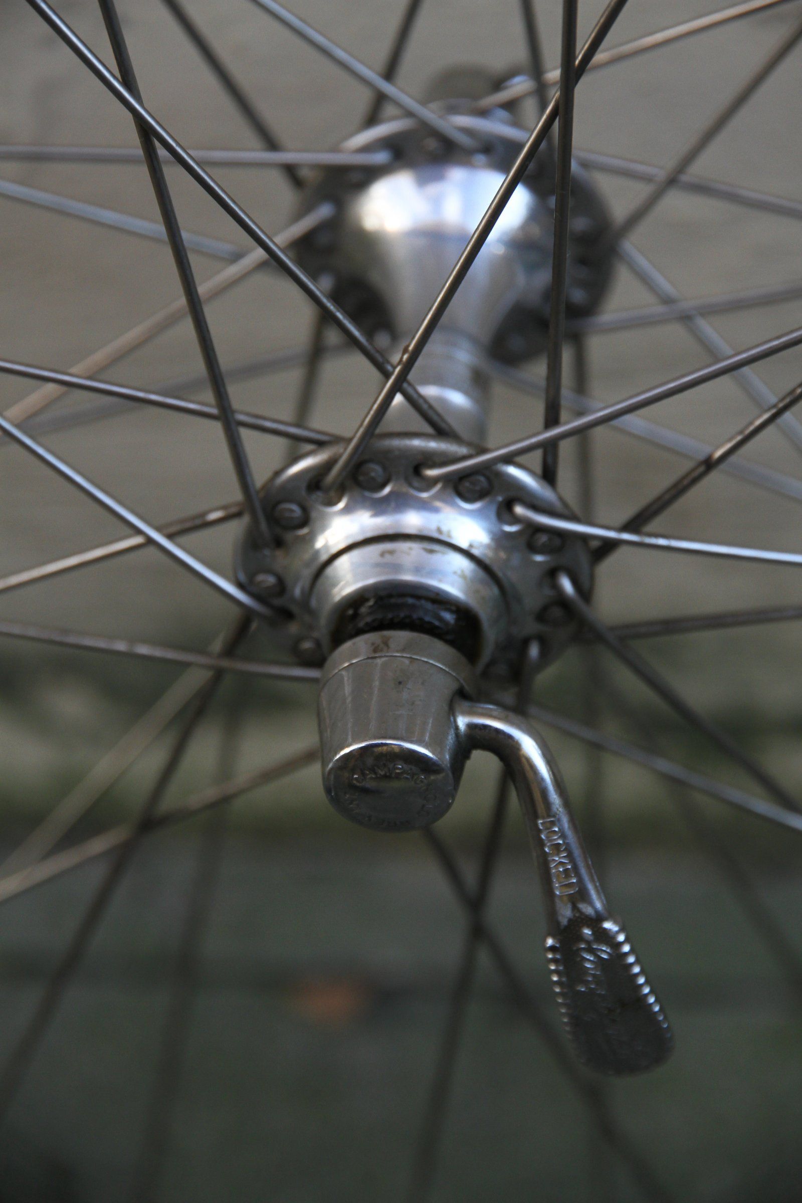

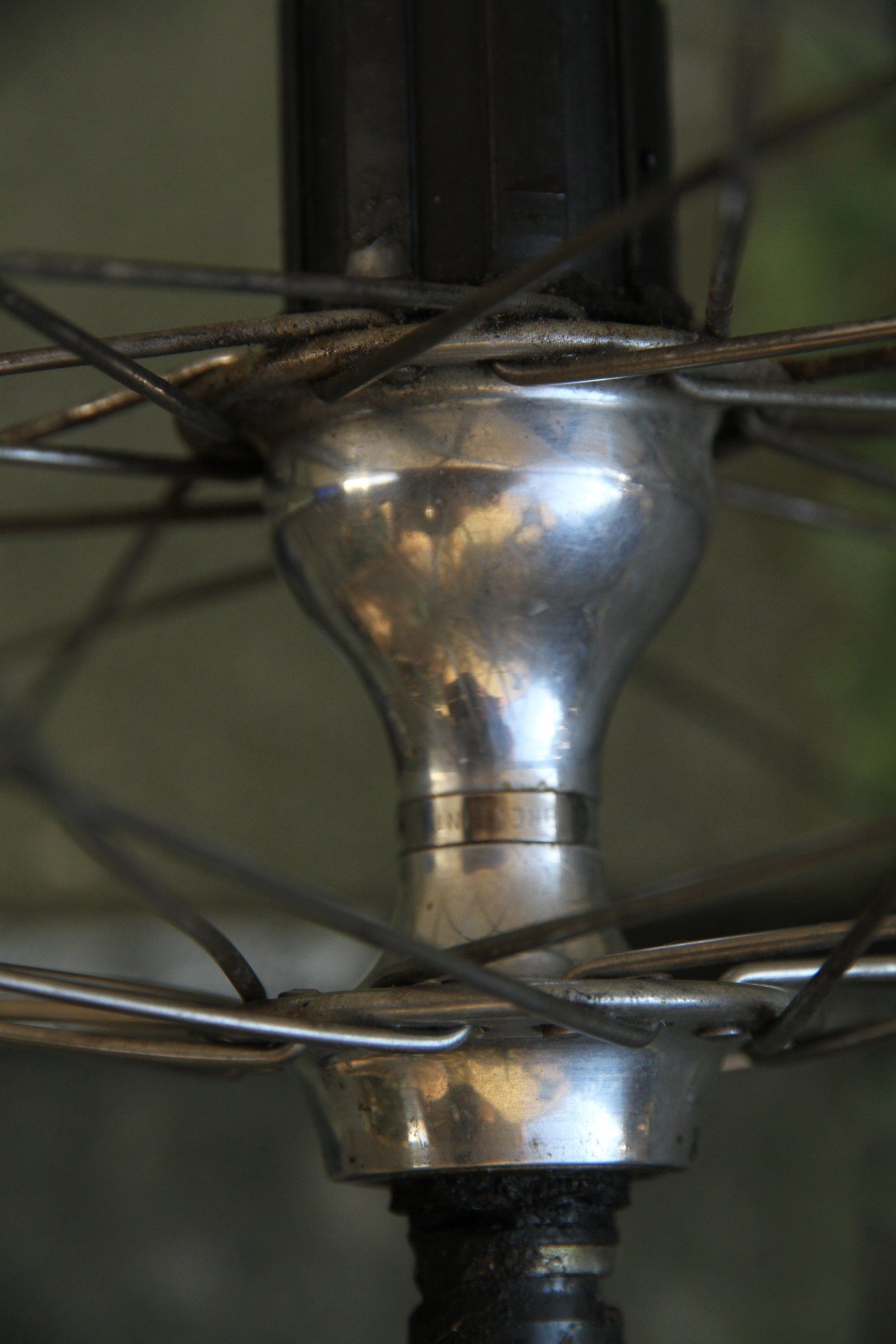

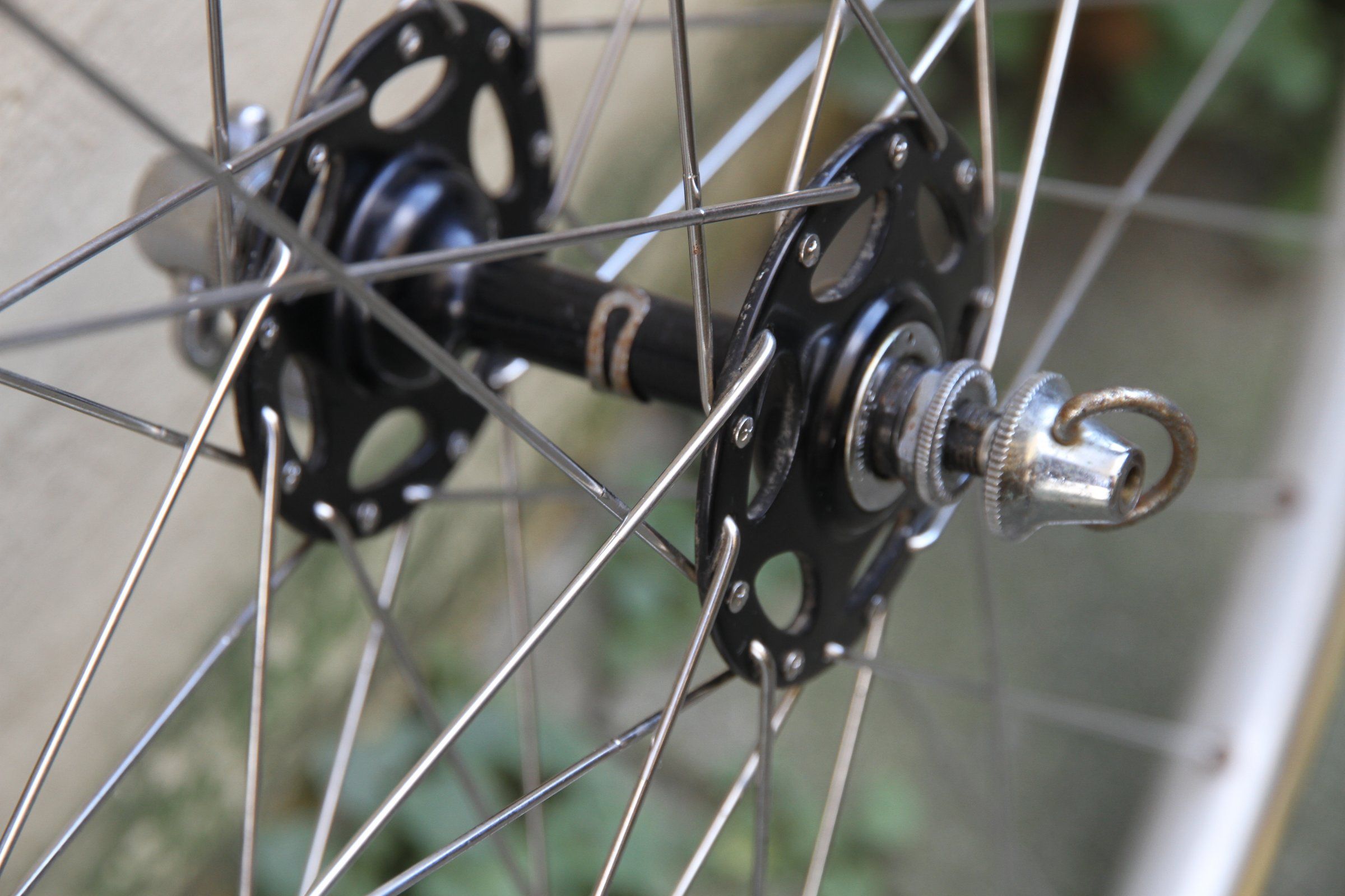

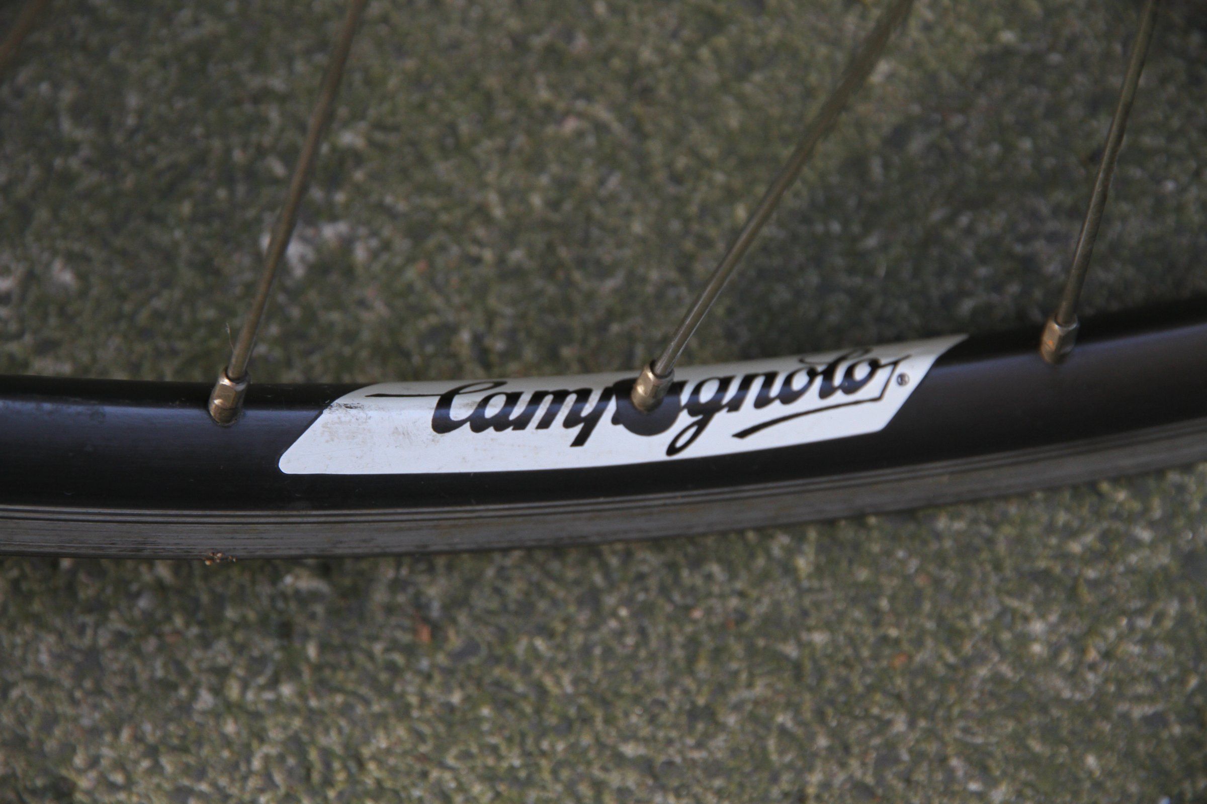

Dann habe ich noch einen zweiten Campa LRS der ein klein wenig Liebe benötigt
Mir wurde gesagt, es seine C-Record Naben, Felgen sind Campagnolo Omega
Für wie viel dürfte der gehen?
