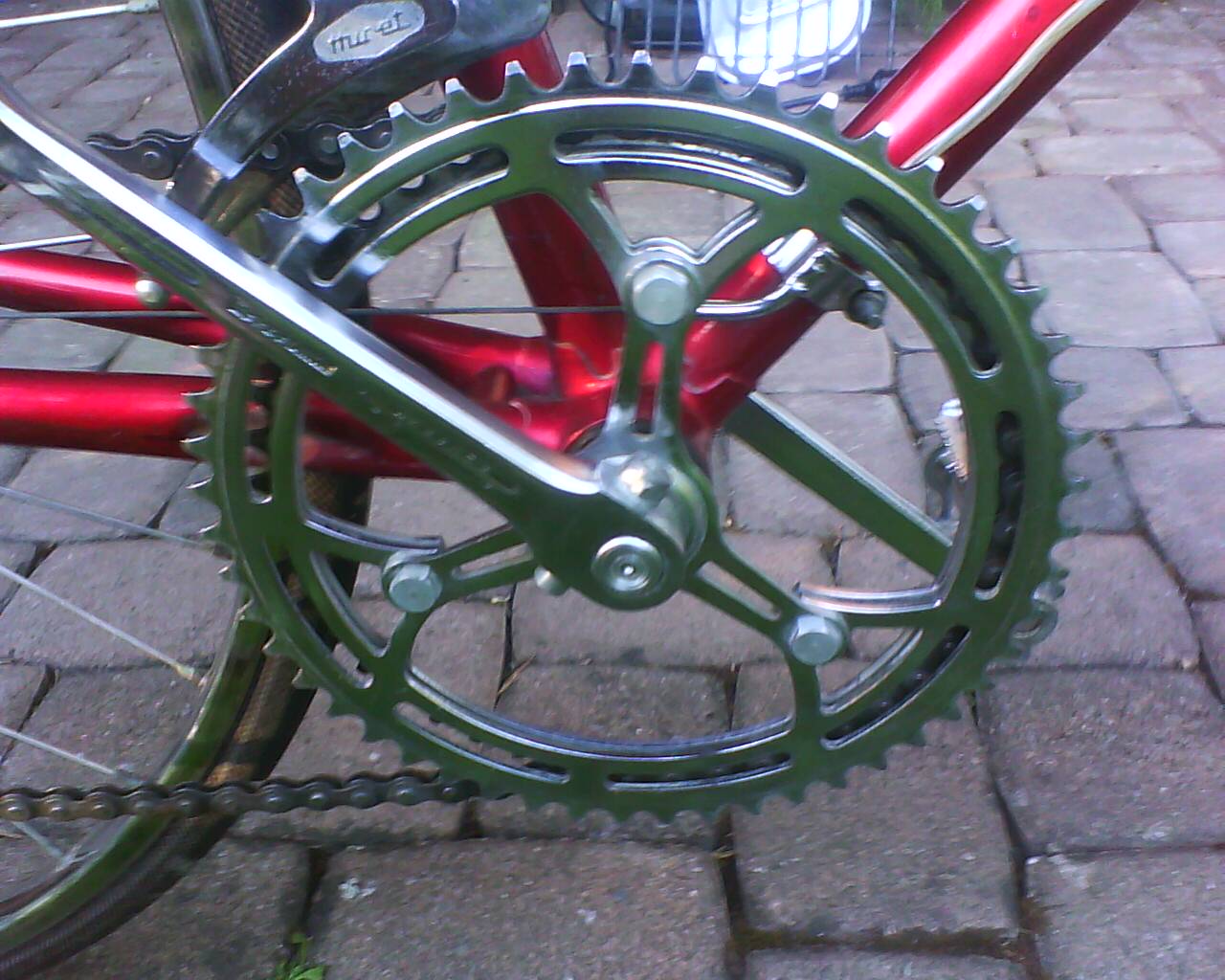

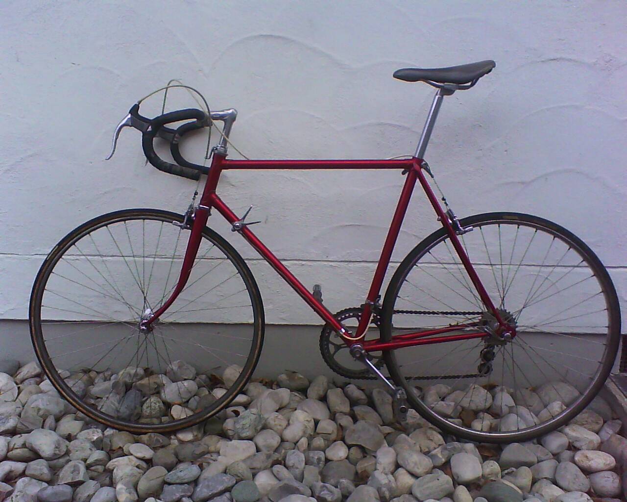

könnt ihr mir bitte Info über den Hersteller des Rahmens geben.
Alle Herstellerangaben sind abgezogen worden. Einziger Hinweis das Zeichen auf der Gabelbrücke.
Am Steuerrohr sind die Zahlen 72 u. evtl. 63 eingestanzt sonst m.E. keine Rahmen-Nr.,
Ausstattung: Kurbel Duprat, Schaltung huret svelo, Bremsen Mafa Comp., Laufräder Maillard Normandy (Stempel 74) - sind aber nicht montiert, Sattel u. Stütze nicht original, mit den Record-Naben + Galli vom Gefühl für das Alter leicht - noch nicht gewogen.
Vielen Dank für weiterführende Hinweise.

Ha! Sehr schön. Danke JUR. :)
Nach Rennrad sah sie ja wirklich nicht aus. Für den Schnellspanner gibt es jedenfalls keine Öffnung.
Ich werde wohl versuchen, bei ebay einen Käufer dafür zu finden. Vielleicht kann man ja noch jemand damit glücklich machen.

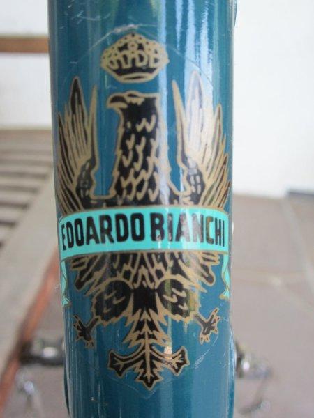

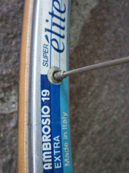

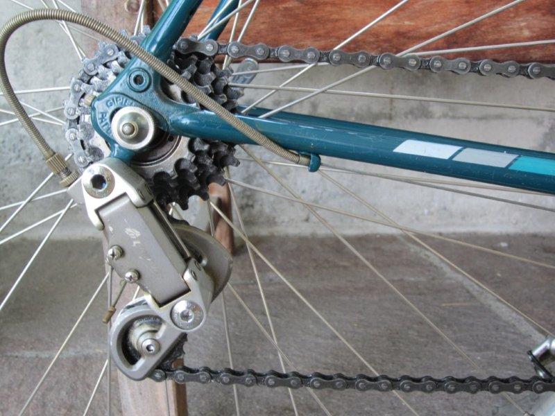

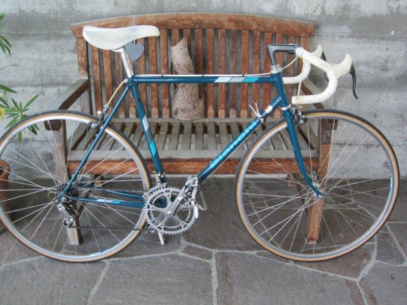

servus,
habe kürzlich diesen BIANCHI Flitzer um 150€ erworben und finde trotz tagelanger Internetrecherchen (habe alte BIANCHI/CAMPA Kataloge durchstöbert) weder die Modellbezeichnung noch das Baujahr heraus. Untenstehend werde ich Bestückung und Fotos anhängen und würde mich sehr darüber freuen wenn mir jemand das schöne "Ding" identifizieren könnte und vielt. sogar grob den Wert des Rädchens nennen könnte.
Schaltwerk: Campagnolo
Umwerfer: Campagnolo
Schalthebel: Campagnolo (EXPLOIT)
Kurbel: Gipiemme
Pedale: Gipiemme
Zahnkranz: Gipiemme
Felgen: Ambrosio 19 Extra Super Elite
Naben+Schnellspanner: Gipiemme
Bremsen: Saccon Altex in schwarz
Bremsgriffe: Saccon
Sattel: Bianchi weiß
Lenker: Italmanubri Mod. Mondeal
Vorbau: Bianchi
Danke im Voraus!!

auf jeden Fall ein Modell aus 1989, aber mit dieser Ausstattung war keins im Katalog, daher tippe ich auf ein Sondermodell oder Änderung im Nachhinein. Der Rahmen war auf jeden Fall das günstigste Modell aus hauseigenen Rohren, das Modell könnte das 901 gewesen sein, das kommt der Ausstattung am nächsten.
