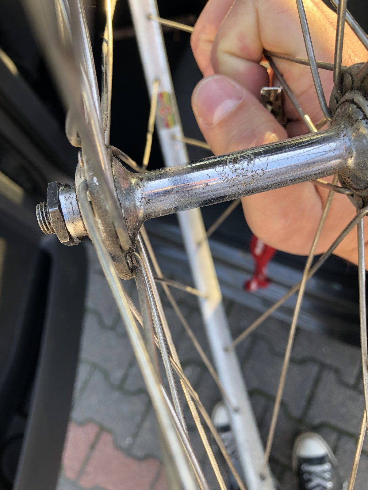

Ausfräsen mit dem Dremel , schweissen lassen , ist doch ein dickwandiges Stahlteil , verputzen Farbe drauf , fertig .
Und zukünftig Räder einbauen die in der Breite auch wirklich passen , wenn ich mir die Klemmfläche vom Ausfaller so ansehe , ist der lange Zeit schwer misshandelt worden , das ist jetzt die Quittung :p
Soviel zum ja so ungefährlichem aufbiegen von Stahlrahmen , das drängt sich ja auf.:oops:
Hast du da keine Bedenken wegen der angrenzenden Verlötung?
So werden wir es morgen auch auf der Arbeit versuchen. Haben hier ja auch schon Vitus Sattelstützenklemmung geschweisst.
Warum der gerissen ist, ist mir unklar. Man konnte dem Rad ansehen, dass es nie gepflegt wurden, den Vorbau habe ich ja auch nur mit Gewalt aus der Gabel gekriegt. Bilder habe ich im Bastelfaden gepostet ... das Hinterrad passte von der Breite und war auch das originale ... ich nehme an die Räder wurden mit dem Hebel des Schnellspanners festgeschraubt und nicht schnellgespannt.
