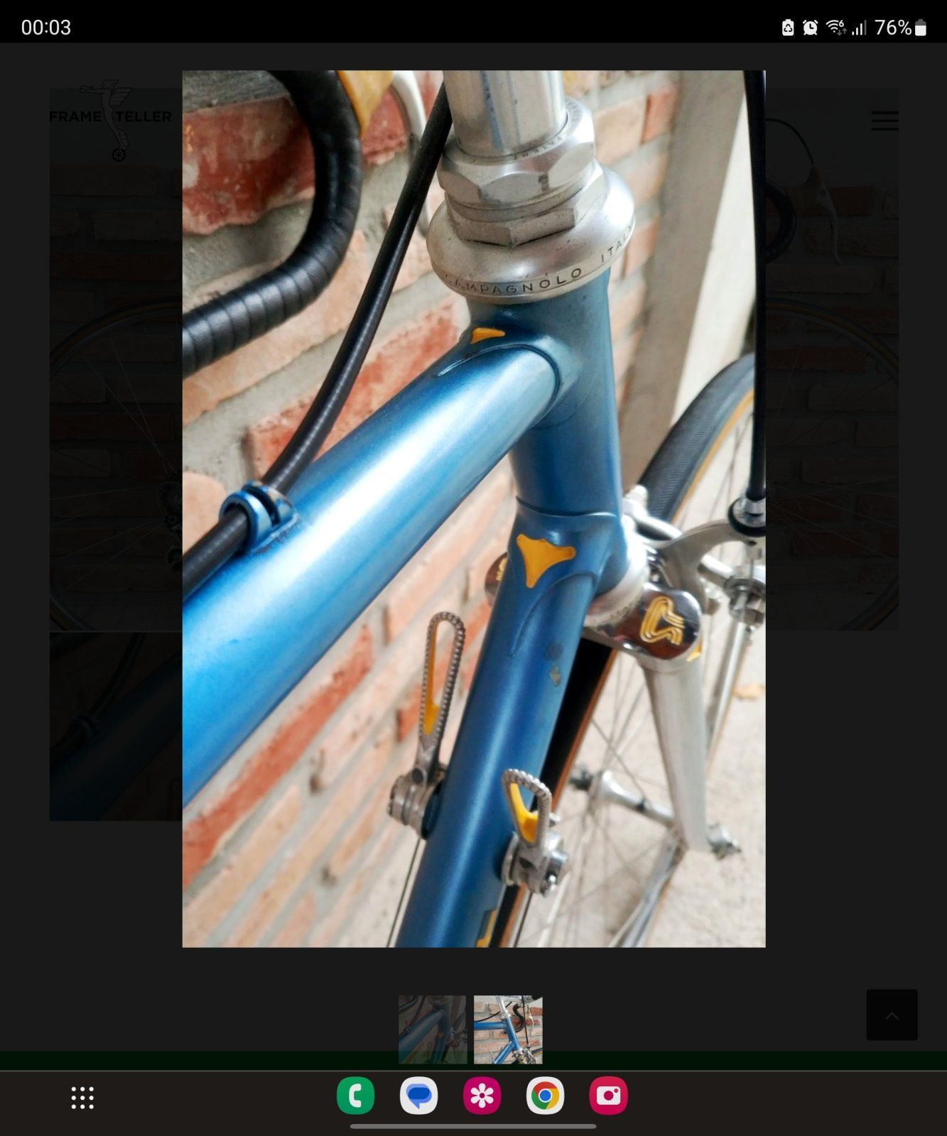

Guten Tag zusammen. Wer könnte mir behilflich sein, bei der Bestimmung dieses Models? Vielen Dank im voraus.
Genau. Von Stier aus Stuttgart alias "Le Taureau" wurden früher Rahmen von Rickert und Mercier vertrieben. Dieser hier ist deutlich jünger, ähnlich wie der hier:Die Gravur der Gabel wurde hier meines Wissens nach kürzlich als ,,Le Taureau" vorgestellt.

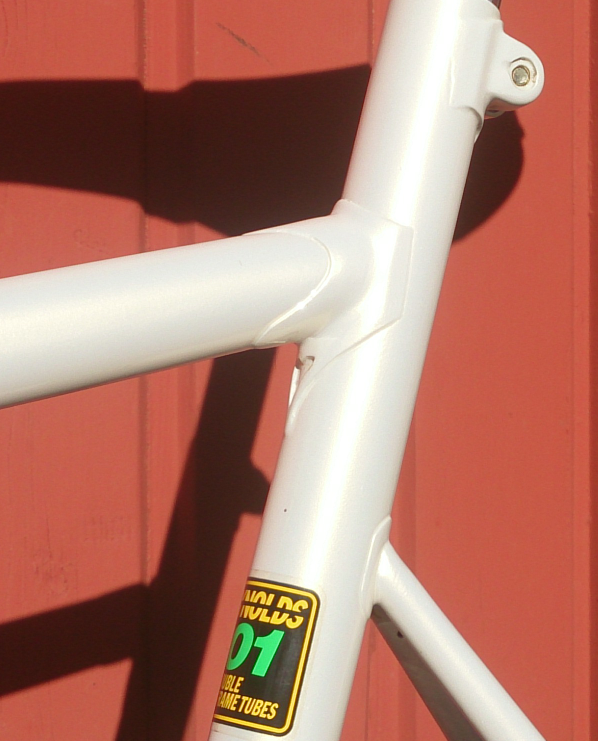

Ja, sehe ich auch so. Dachte, dass das nachträglich in den 80ern gemacht wurde. Eigentlich ein irrer Aufwand inklusive der neuen Lackierung. Und es fehlen ein paar Aufkleber, aber das ist mir nicht so wichtig.Der Lack ist zu gut für 1977
Die Reynolds Aufkleber fehlen Wo am Oberrohr Gazelle steht müsste zumindest Champion stehen
Gazelle hat ältere Rahmen aufgearbeitet. Da wurden dann neuere Decals verwendet. Anhand der Rahmennummer findest du das Baujahr. Das ist dann so, wie es ist.Eigentlich ein irrer Aufwand inklusive der neuen Lackierung. Und es fehlen ein paar Aufkleber, aber das ist mir nicht so wichtig.
Die RotoTretlager Muffe und der Steg an den Kettenstreben ist m. E. AA. Im Oberrohr verlegter Innenzug soll wohl je nach Baujahr optional gewesen sein. Der Rahmen kann ja auch mal bei Gazelle gewesen sein und hat neuen Lack bekommen. Das Dekorset ist falsch oder mindestens unvollständig, musst du mal vergleichen. Aber kann man wahrscheinlivh trotzdem überlebenHallo zusammen,

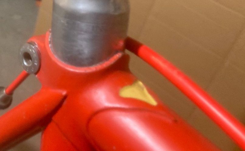

Hab mir für den Urlaub ein Gazelle von 1977 zurecht gemacht. Rahmennummer, Roto-Tretlager und die Anlötteile passen zu 1977 (auch die in Komponenten wie Superbe, 3ttt und SR), nur die Innenzugführung sollte erst 1982 dabei sein. Hat jemand eine Idee?
Ist das ein AA-Frame oder ein Criterium oder keins von beiden?
Auf dem Butterfly fehlt die sonst eingepresste Größenangabe. Hat das einen Grund?

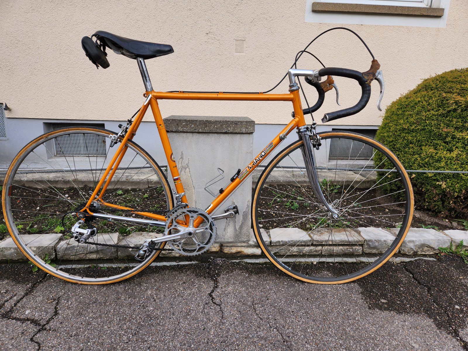

Ja, die Bremsen, dass hatte auch ein Kollege hier geschrieben, sind CLB (LW) aber da war ich auch schon unterwegs. Kurz davor stand noch ne Dura Ace Gruppe für 380 € in Kleinanzeigen - allerdings fehlten dort z.B. die Naben, war aber vollständiger was ich jetzt habe. Denke aber war trotzdem guter Preis. Bin das mal soweit es ging durchgegangen:Die Gruppe ist teurer als das komplette Rad.

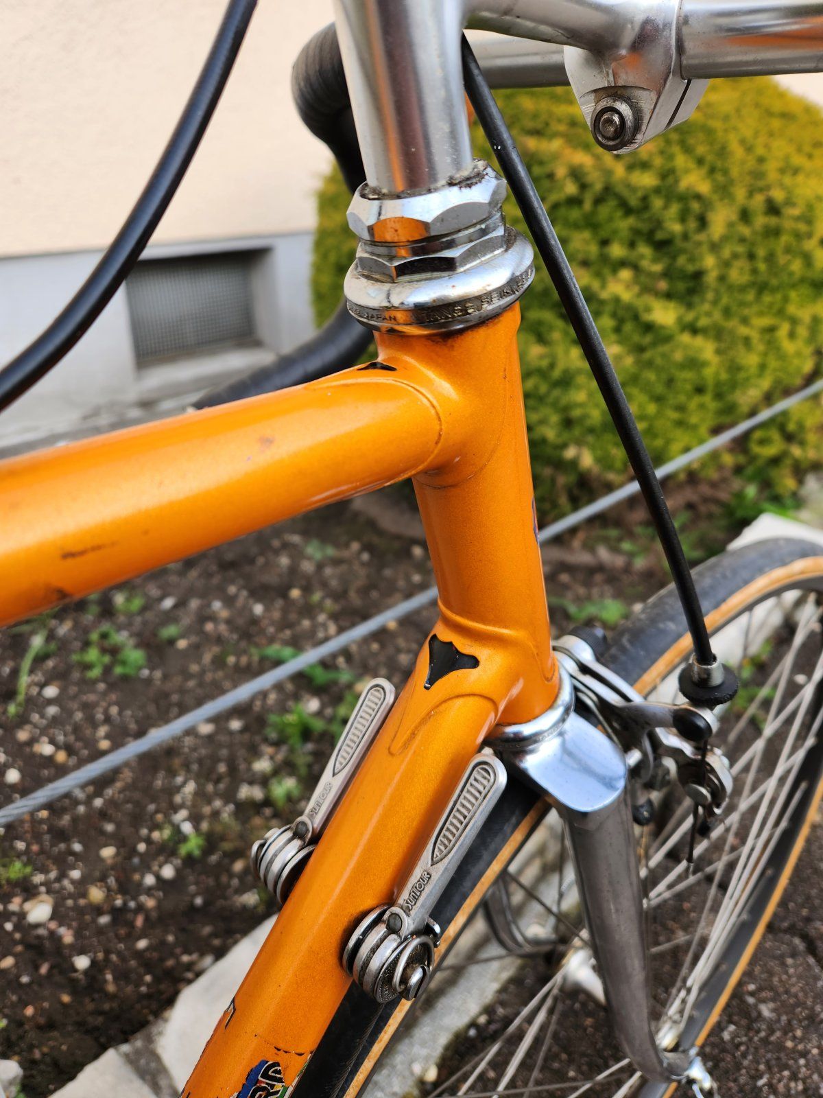

Der Spanner an der VR Bremse ist eigenartig und der Steuersatz sieht weder nach 7400 oder 7410 aus.
Zeig mal bitte
In der Summe kommt das grob hin, bei einzelnen Posten eher nicht.Ja, die Bremsen, dass hatte auch ein Kollege hier geschrieben, sind CLB (LW) aber da war ich auch schon unterwegs. Kurz davor stand noch ne Dura Ace Gruppe für 380 € in Kleinanzeigen - allerdings fehlten dort z.B. die Naben, war aber vollständiger was ich jetzt habe. Denke aber war trotzdem guter Preis. Bin das mal soweit es ging durchgegangen:

Sind leider die falschen Bremsschuhe dran, sonst ist das eine schöne BremseSind wohl auch Titanschrauben dran.
