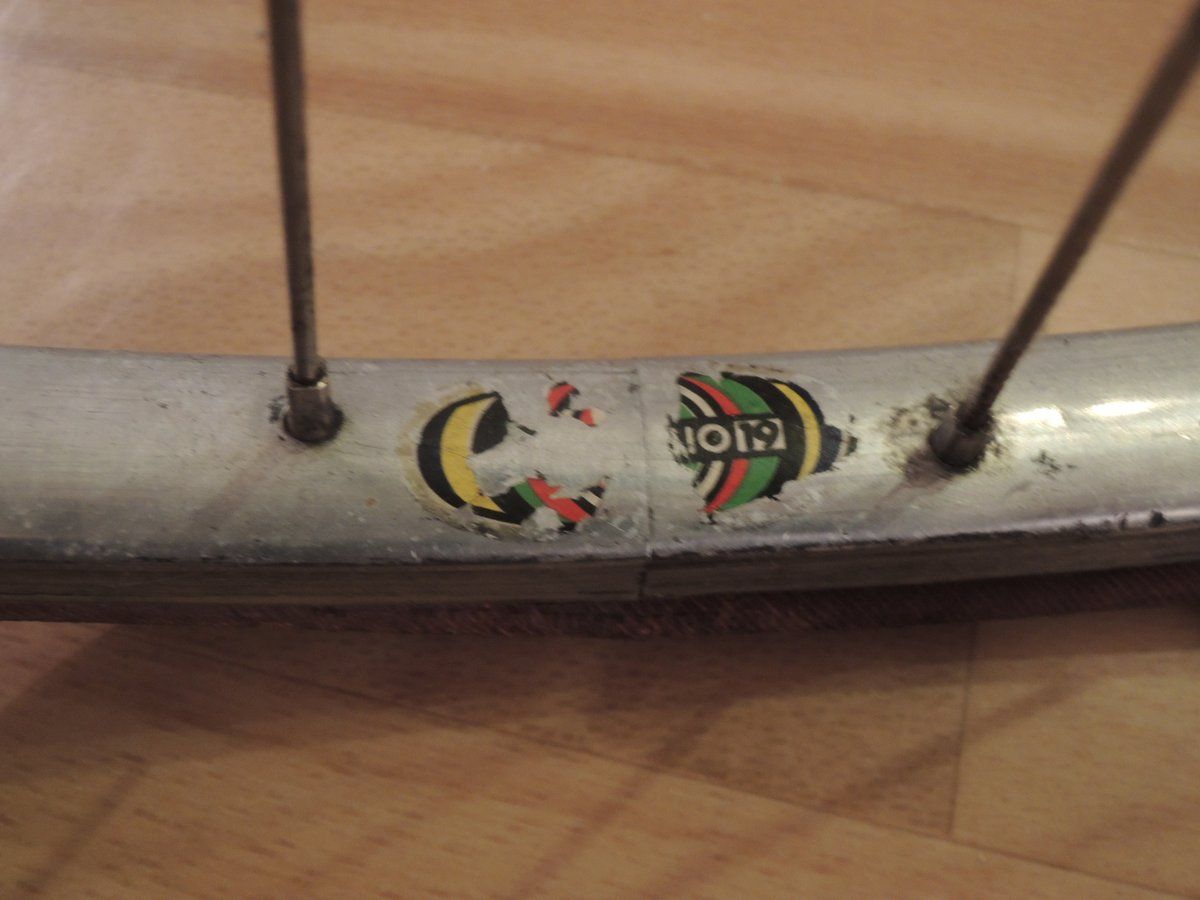

Ist diese Ambrosio 19 Felge etwas gesuchtes oder ab damit in den Container? Ansich ist der Zustand gut, aber weil ich keine zweite habe muß sie weg.
Grüße
Tobi
