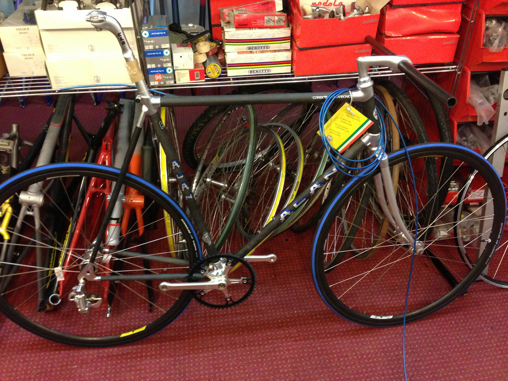

So, ich bin auch mal wieder auf der suche nach infos. mir ist ein colnago-bahnverfolgerrahmen zugeflogen, entlackt und mit etwas flugrost. die gabel, die ich dazu bekam ist gelabelt mit colnago CX, 28", ohne bremsbohrung, neu verchromt. rohrsatz des rahmens hat gilco-shape. würde mich sehr über nähere infos freuen, sollte jemand etwas dazu wissen. ansonsten frag ich mich ob verkaufen, pulvern lassen, nur versiegeln, aufbauen...? Muss dazu sagen, dass er mir zu klein is und ich auch nicht wirklich bahnteile aus dieser ära, für einen aufbau, mein eigen nennen kann.
leider momentan nur ein augenkrebs-handypic
https://www.dropbox.com/s/qoijnqlfdmnempo/DSC_0540.jpg

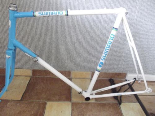

Hallo, habe nun seit ein paar Monaten hier mitgelesen und das Forum hier als äußerst informativ kennen gelernt. Nachdem mir Anfang des Jahres mein erstes Rennrad (ein Hinault Stahlrennrad) gestohlen worden ist, habe ich, um den Verlust zu kompensieren, ein erstes Rad aus zusammengesammelten Teilen aufgebaut. Mittlerweile hat mich das Fieber, habe nun noch ein zweites Rad für mich und eines für meine Freundin im Bau.
Jetzt bin ich auf etwas gestoßen, zu dem ich leider bei google etc. keine weitergehende Auskunft finden konnte. Vielleicht könnt ihr mir ja weiterhelfen:
Es geht um den hier angebotenen Rahmen:
http://kleinanzeigen.ebay.de/anzeig...gn=email-CopyContactPoster&utm_content=ViewAd
Mir geht es jetzt gar nicht darum, ob der Rahmen das Geld wert ist sondern hauptsächlich darum, ob ich da gefährlichen Schrott kaufe (will das Rad auch ordentlich nutzen) und ob es tatsächlich ein Rahmen von Shimano ist oder sich irgendein Vorbesitzer hier künstlerisch betätigt hat. Edit: Auch das vermutliche Baujahr/Bauzeitraum würde mich brennend interessieren. Der Hintergrund ist, dass ich an einige 600AX Komponenten gekommen bin und sich deshalb der Rahmen für mich interessant anhört.

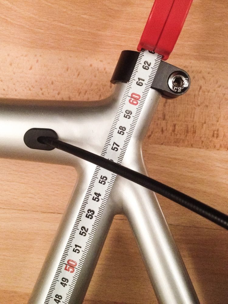

Ich habe hier einen sehr gut erhaltenes Principia 700 Rahmenset aus 7020er Alu der in den Biete Faden soll.
toller youngtimer. bei der angabe der rahmenhöhe macht bei diesen rahmen die angabe von c/t meiner ansicht nach keinen sinn, wegen der weit über das or gezogenen klemmung. wie ist er denn c/c?
Ist nur ein olles östereichisches Simplon, denke RH so 54-55 ? Würde ich dir gerne abnehmen!:)
Ja, das richtige Maß zu finden ist nicht leicht. mit c-t meinte ich nicht bis über die Sattelklemme hinaus, sondern in der gedachten Verlängerung des Oberrohrs.
Ich habe mich zusätzlich am Steuerrohr orientiert, welches 174mm hat, was laut Katalog auf die 60er Höhe deutet.
hier nochmal ein Foto zur Verdeutlichung.
Werde mich gleich noch im entsprechenden Bereich etwas vorstellen, und würde mich freuen, wenn ich zukünftig am aktiven Forenaustausch teilhaben könnte.
LG, PeterZ
Um es kurz zu machen :
Das ist ein billig Rahmen mit irgenwelchen Shimano Aufklebern.
Shimano hat nie Rahmen gebaut .
Für 20.-€ wäre das noch kein Fehlkauf.....
OK, vielen Dank für die Info. War schon skeptisch, weil ich dazu gleich garnichts gefunden habe.
