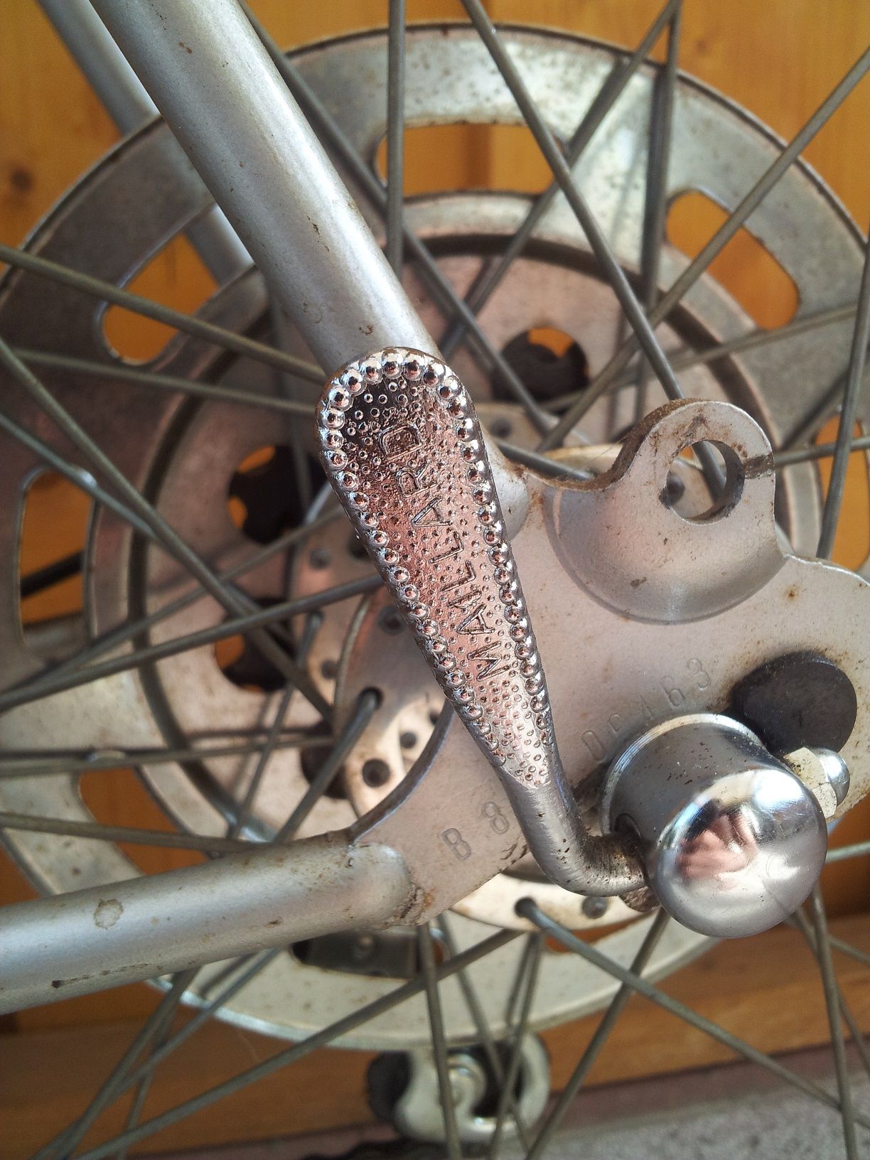

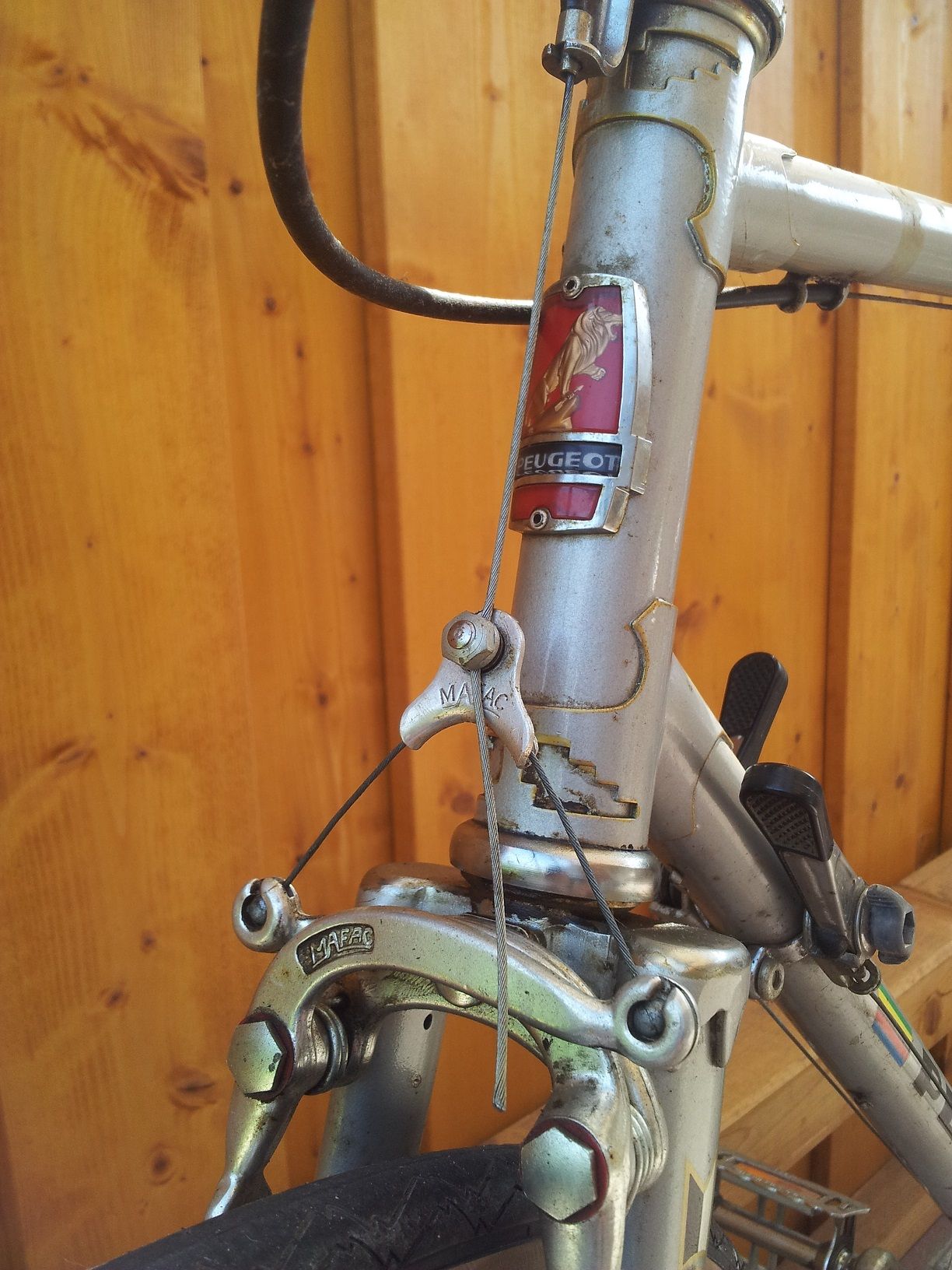

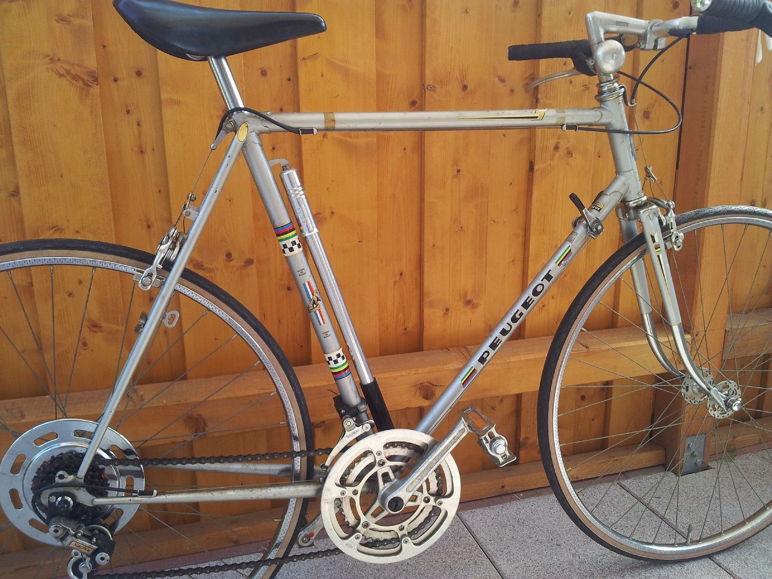

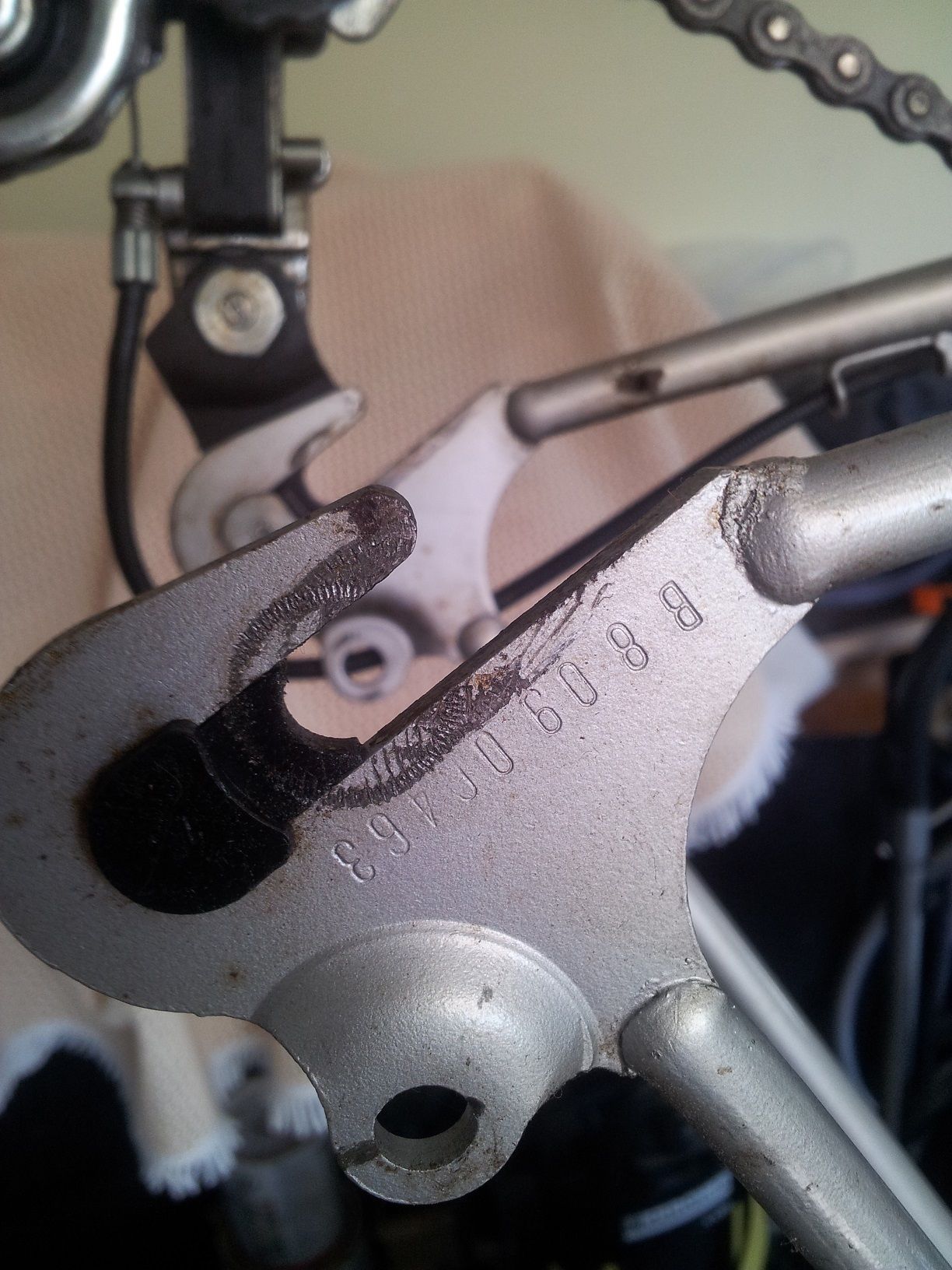

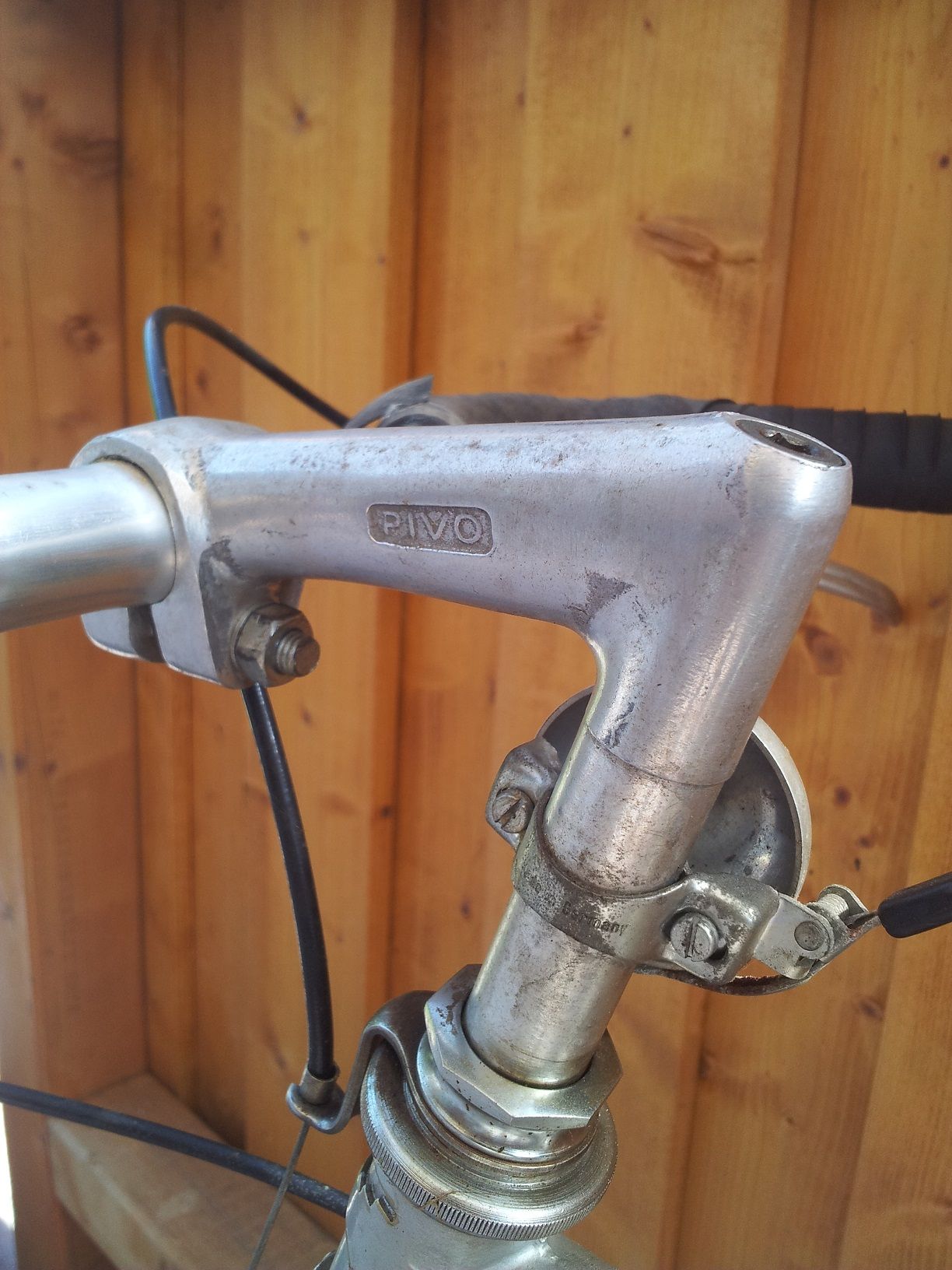

Wer kann mir Details dazu geben? Habe es geschenkt bekommen und würde es gerne restaurieren ist mein erstes Fahrrad und ich habe noch absolut keine Ahnung davon...
Ist es lohnenswert? Verliebt habe ich mich alle male und werde es auch fahren! Ist mein aller erster Beitrag in einem Forum deswegen sollte ich etwas falsch gemacht haben so verzeiht mir bitte

Hallo S-plex,
auf den 1. Blick dürfte das ein PX 8m aus den 70ern sein. Da fehlt die komplette Schutzblech-Beleuchtungs-Gepäckträgereinheit. Zudem war ein Rennlenker original montiert! Die Stronglight TS Kurbel, die Rigida Chromilux Felgen pp lassen auf Ende der 70er/Anfang 80 schließen. Die Mafac 2000 Mittelzügler, Maillard Normandy HF Naben, Schaltwerk Simplex SX 411, Umwerfer AV 223, Criterium Schalthebel (ein Schaltsockel rechts) sind Standartausführung. Genaue technische Details kannst du auf "Peugeot-Show" anschauen!
Etwas besonderes ist die Kurbel!!! Zum Demontieren ist zunächst ein besonderer Steckschlüssel 16mm erforderlich! Da hilft zb ein alter Zündkerzensteckschlüssel für Pkw! Die normalen 16 mm Steckschlüssel sind für die Kurbel zu dickwandig!
Dann gehts aber weiter: Zum Abziehen ist ein besonderer Abzieher, 23,35 mm, notwendig!!! Zudem hat die Dreiarmkurbel einen besonderen Lochkreis (116mm) für die Kettenblätter.
Also: Als Anfängerrad nicht ganz ohne Tücken!!!;)
Hallo S-plex,
Mach ihm doch nicht jetzt schon Angst.:)
Nö, Angst machen wollte ich doch nicht:), nur sind diese Infos doch vorher sicher ganz hilfreich..!? Ich könnte zb mit Abzieher 23,35 mm und Spezialsteckschlüssel aushelfen!

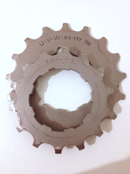

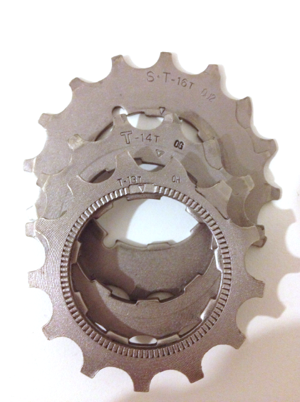

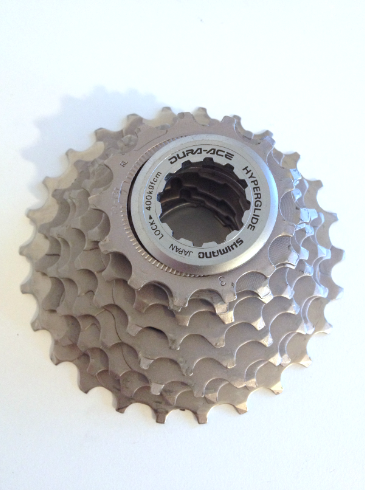

Ich habe hier zwei 8fach Kassetten liegen, die zumindest einen Dura Ace Abschlussring haben. Die restliche Ausstattung der beiden Räder war komplett 7403 und 7410. Mich interessiert, ob das Dura Ace Kassetten sind und woran man eine Dura Ace 74xx Kassette eigentlich erkennt?
  • Die Farbe geht eher in die Richtung Kupfer
  • Gewicht ist ~345g, je nach Zusammenstellung
  • Hyperglide
Jeweils Ritzel aus einer der beiden Kassetten:
Was bedeuten die Kürzel T oder S-T, bzw. T-V oder U-V-W? Das ist doch kein Shimano Datecode?!

Also ich habe hier zwei NOS NIB Dura Ace 8fach Hyperglide Kasetten rumfliegen, da sind nur T, S-T und T-V Kürzel drauf...
Danke fürs nachsehen. Von der Farbgebung her sehen beide identisch aus. Aber irgendwie ist die rechts abgebildete Kassette leicht anders. Wobei ich gar nicht sagen kann, was es ist. Die linke hat auch den Shimano Datecode (2 stellig), die rechte nicht (3 stellig).
Die Velobase hat leider keine 8fach Dura Ace HG-Kassetten gelistet. Nur die 6, 7 und 8fach UG.

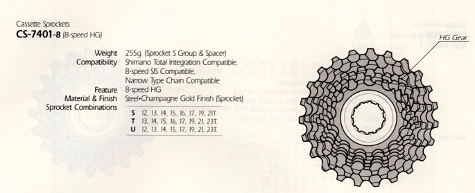

Die champagnerfarbenen RItzel passen eigentlich auch zum Abschlussring, auf dem ebenfalls Dura Ace steht.
Und im SBSC '91 steht es ja sogar:
Laut Shimano soll das Ding aber nur 255g wiegen. Meine wiegen 330g und 346g. Ich habe die Kassetten allerdings auch mit dem Abschlussring gewogen.
