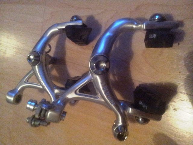

Und gleich noch eine Anfrage:
Habe hier Bremsen und Schalthebel, beide offenkundig Dura-Ace. Bin mir aber nicht sicher 7100 oder 7200? leider steht weder Typ noch Herstellungscode drauf...
Würde mich auch interessieren, was die ungefähr wert sind, weil beides in sehr gutem optischen Zustand ist (technisch scheint das auch zu passen, hatte sie nicht verbaut).

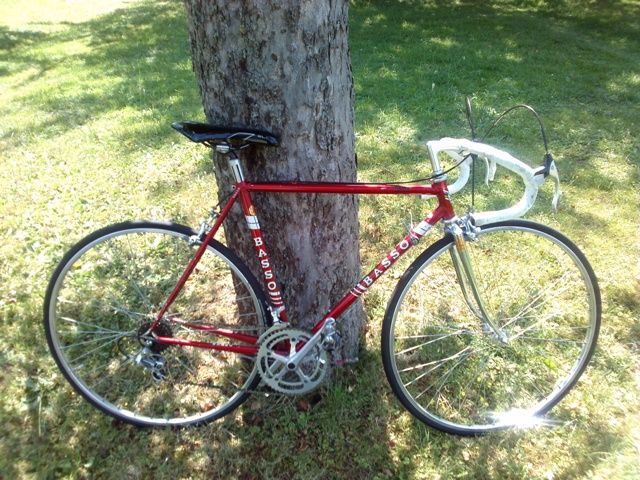

Hi,
ein Freund hat sich diesen Basso Renner zugelegt...
Komponente:
Rohrsatz: Oria Special TT09 Rahmenhöhe (Mitte Tretlager bis Ende Sattelrohr): 54 (ist auch am Tretlager eingestanzt)Kurbel und Steuersatz: MicheSchaltung: Shimano 600 SIS ((Umwerfer hat Datumsstempel JJ = Oktober 1985)= Bj. des Renners??))Bremsen: Modolo Flash single pivot
Pedale: Miche
Lenker: Cyclo Man Mod. Starling
Sattelstütze: Miche
Sattel: Italia mandialda
Nabe hinten/vorne: Miche Competition
Felgen : FIR EL25
Rahmennummer 60xxxx
Uns würde das Bj. sehr Interessieren... auf der Basso Seite könnte man die "Geburtsurkunde" für 35 Euronen holen - die Investition wäre besser in ein Merinowolle-Trikot als für so'n "Lappen" :) Merci :daumen: vorab!!!

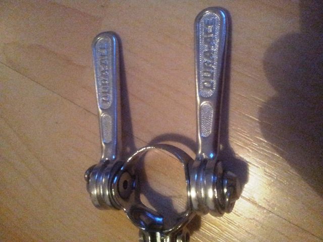

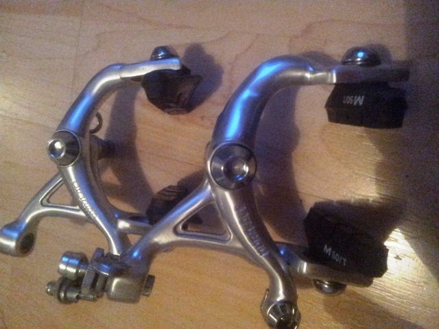

bitte mal wieder darum, die schlechte Bildqualität zu entschuldigen.
Das ist beides Dura Ace EX 7200 oder 7210. Den Unterschied kannte ich irgendwann mal......auf jedenfall kein DA 7100
Sind Übrigends beides Teile die ich suche...die Bremsen allerdings mit langen Schenkeln. :oops: (Bei dir sind es kurze, oder?)
Solltest du die Schalthebel loswerden wollen, hättest du in mir einen dankbaren Abnehmer :bier:
EDIT: Die Hebel sind 7210er wenns mich nicht täuscht...laut Velobase ist die Schraube anders.
Bremsen sind auch 7210er ...der Arm ist stärker abgewinkelt...meine ich o_O

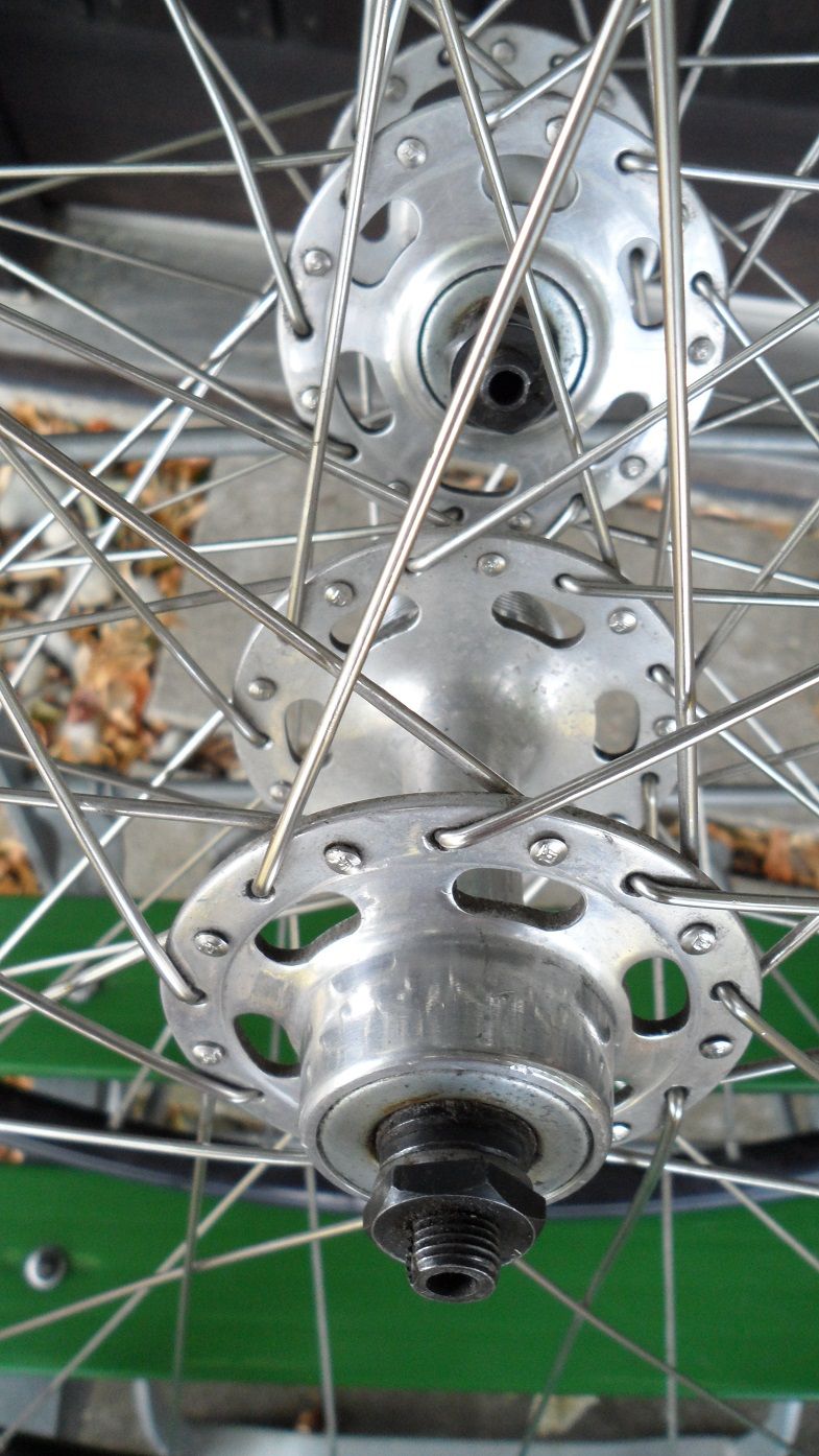

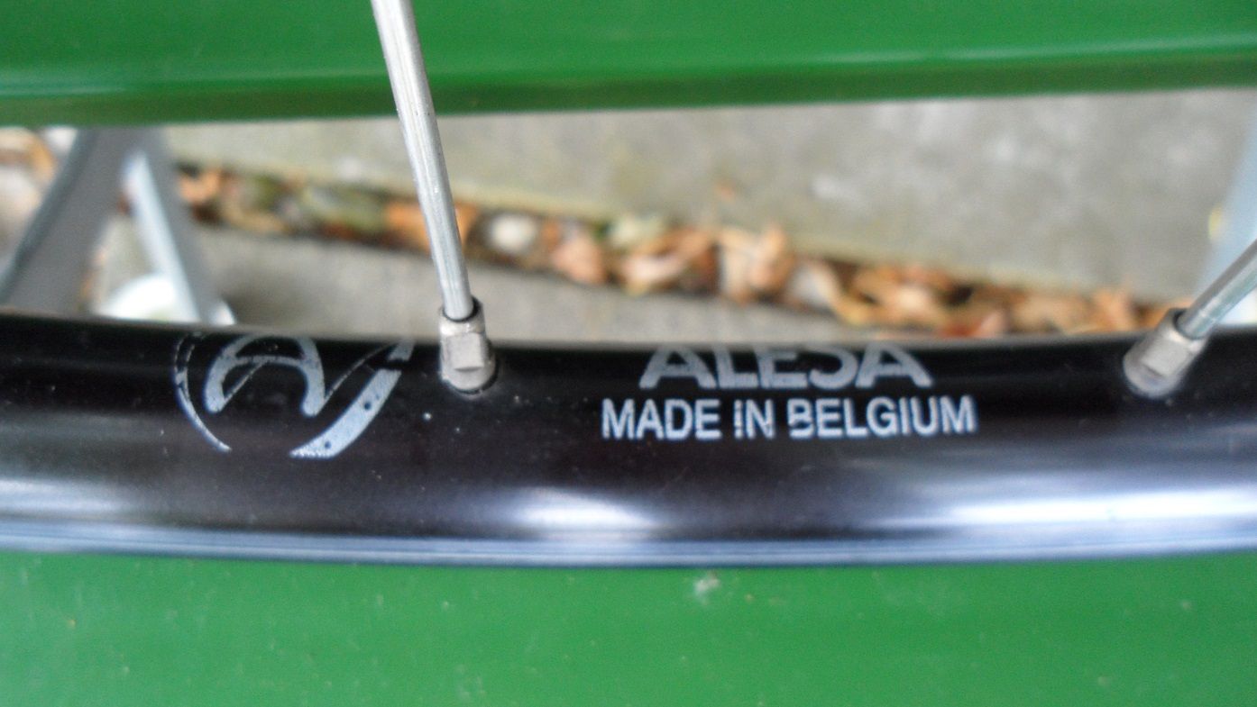

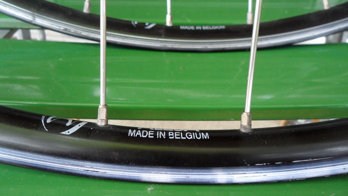

Halli hallo,
hab heute nen LRS reinbekommen und wüsste gerne was dies für Felgen sind?
Hersteller ist ALESA, aber sonst steht auch nichts drauf, die Naben sind Shimano HC-110 Hochflansch Naben aus 1976.
Hier Bilder dazu:
