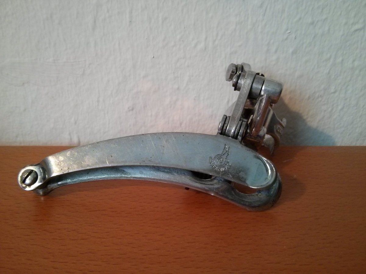

ich meine das ist Campagnolo 980 --> http://velobase.com/ViewComponent.aspx?ID=F0085424-AC35-4990-A868-3D4FFAEBED88&Enum=108&AbsPos=1
lch schätze Schaltwerk+Umwerfer auf 35€ zusammen.
Grüße
Das Jahr könnte stimmen. Die Gruppe stammt von einem Bianchi Rekord 841 von 1984.
Jedoch hat das Schaltwerk nicht die 980 Pantografie und das Campagnolo Logo scheint auch nicht mal schwarz ausgemalt worden zu sein.
Die Schalthebel sind übrigens auch noch vorhanden, aber noch am Rad ;)
