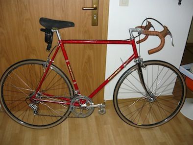

Ein Freund möchte folgendes Rad verkaufen..
Cilo Swiss Rennrad Stahlrahmen komplett aufgebaut! Top!
Biete hier schweren Herzens mein Cilo Swiss. Handgemachter Stahlrahmen aus der Schweizer Edelschmiede. Komplett Schimano 600 Arabesque (Schaltung, Bremsen, Schalt-/Bremshebel, Steuersatz, Kurbelsatz). Maillard Hochflanschnaben, Rigida Felgen (null abgebremst), neues Shimano HG Ritzelpaket hinten, neue (gute!) HG Kette, neue Michelin dynamic classic Bereifung, neue Brakeforce Bremsgummis, neues Fizik Lenkerband, neue hoods für die Bremsen, neue Bremsleitungen, Ledersattel, SR Vorbau und Sattelstütze, Alle Lager und Naben sind frisch geschmiert! Fährt und Schaltet Super! Rahmenhöhe Mitte Tretlager/Oberkante Oberrohr: 59cm
Was würdet ihr als Wert, realistischen Preis veranschlagen? (Gerne auch mit Ebay bzw. RR-News-Tarif.. ;) )
Foto ist leider sehr klein, ich gucke mal, ob ich noch an weitere komme..
Danke!
