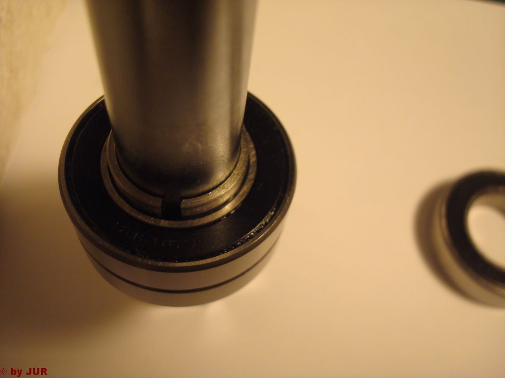

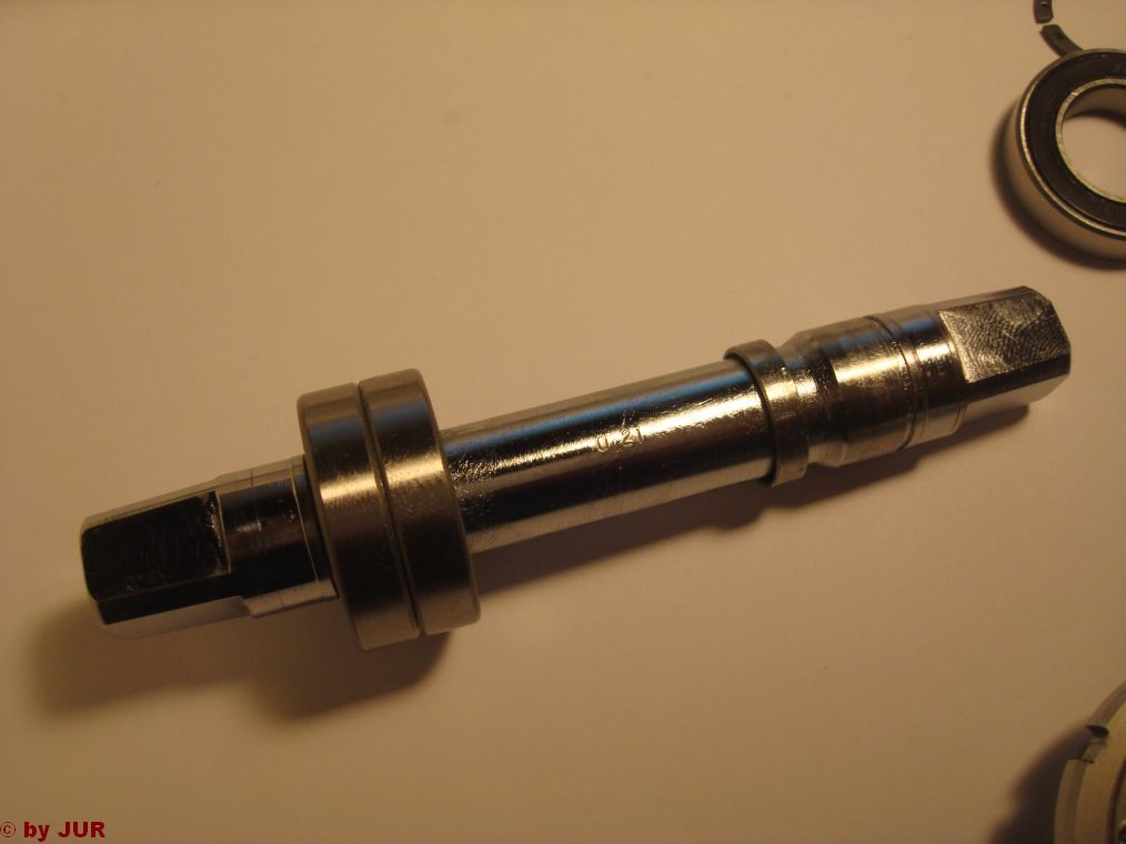

Würde gerne links (zerstörte Schalen) mit rechts (zersägte Welle) verheiraten...
Der Hülsendurchmesser ist mit 30mm (links), bzw. 32mm (rechts) doch unterschiedlich.
Nur die Schalen zu tauschen wird da nicht reichen.
So weit...
...scheint zu gehen...
..das Lager mit dem größeren Außendurchmesser paßt auf die Welle.
Lagersitz ist jeweils 17mm. Oben verchromte Welle mit doppeltem Lagersitz auf der Antriebsseite und einfachem Sitz auf der Nichtantriebsseite. Unten Edelstahlwelle mit "egal" Lagersitz. Würde man die Lagerhülse weiter ausdrehen, wäre mit der unteren Welle eine Vierfach-Lagerung möglich.
Lager sind entweder 60803RS oder 6903RS.
Es gibt aber auch verchromte "Egal-Wellen"...
So sieht es jetzt aus.
Für die Montage/Demontage empfiehlt es sich die Kühltruhe und heißes Wasser sinnvoll zu berücksichtigen.
Den Federring werde ich wohl vorsichtig unter das Lager klopfen müssen...
Hab gerade Augustiner, das trau ich mir zu.

Die Edco OP war erfolgreich. Welle mit Lager nochmal kurz in die Truhe, Aluhülse angewärmt, fertig.:)
Dreht königlich.
Öhm, Lagerschale, da war noch was - ich glaub, ein Linksgewinde fehlte mir. Haste was übrig?
Wär ja passend, der japanische Patient soll alsbald in die Kellerwerkstatt.
Hmmm, glaube nicht, das da noch was dabei ist.
Fertigfertig.
Oben edco, unten Shimano.
