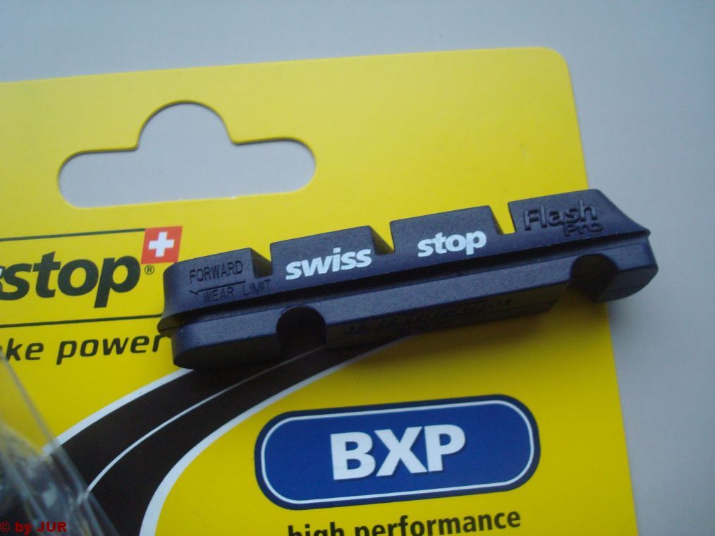

Hmmm, jetzt sind wir also schon bei pflaumenfarbenen Bremsbelägen...:confused:

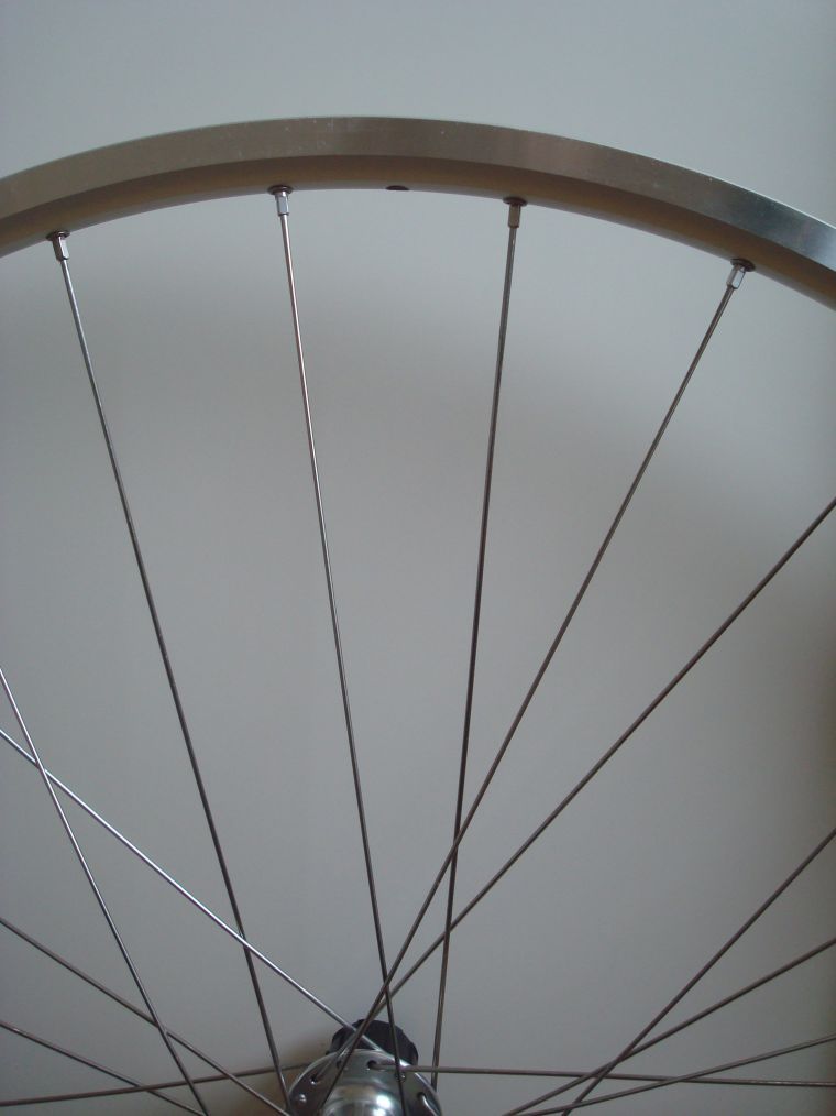

28Loch 3-fach/3-fach oder 3-fach/2fach?
Für 3-fach wären Competition und Revolution vorhanden, für 3-fach/2fach Competition und Race.
(Mavic Open Pro)
Montieren, fahren, gut ist. Gibt nichts weiter zu berichten...

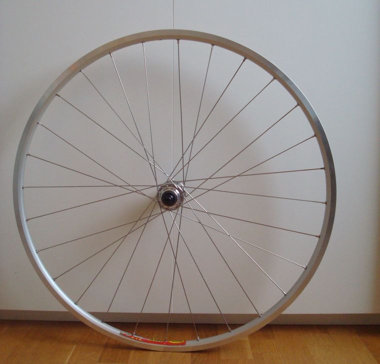

ah, verstehe - das schwerfällige meral soll leichter laufen...;)
die paselas gibt es ja auch mörderteuer in falt, die wiegen dann sicher auch noch 40 gr weniger....

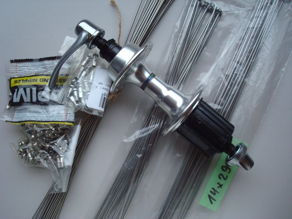

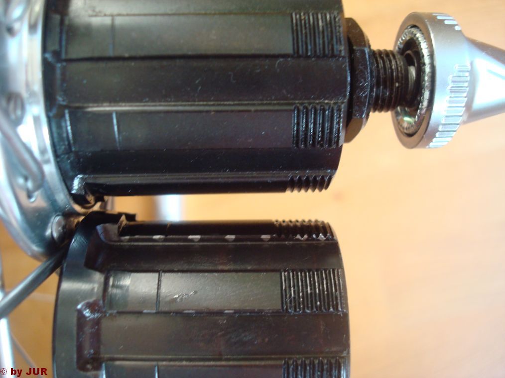

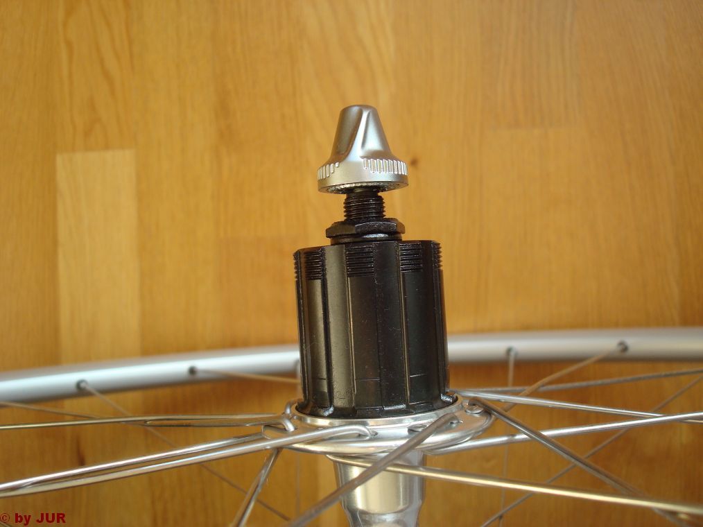

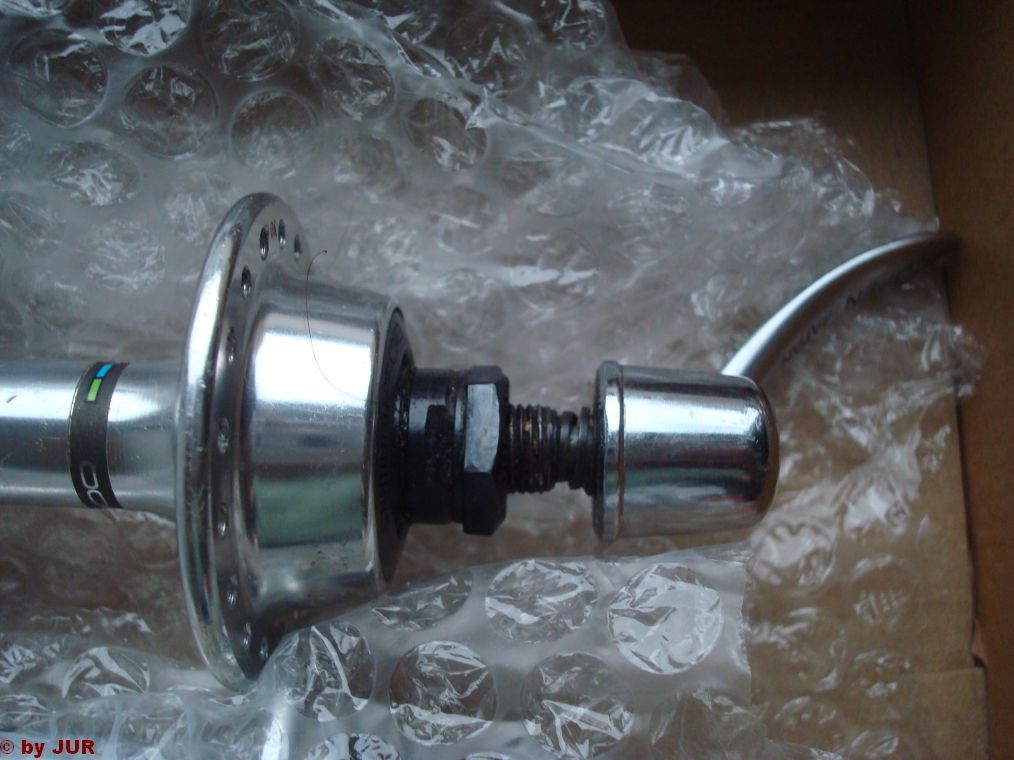

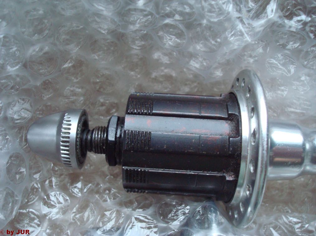

Hmmm, jetzt wollte ich mal ganz in Ruhe aus FH-6402 FH-6401 machen.
Einen Freilauf habe ich mir schon besorgt, eine kürzere Achse ist vorhanden.
126mm ist das gewünschte Einbaumaß.
FH-6402...
...und der 7-fach UG/HG-Freilauf einer FH-6401 dagegen. Sehe nur ich da außer dem breiteren Wulst keinen Unterschied?

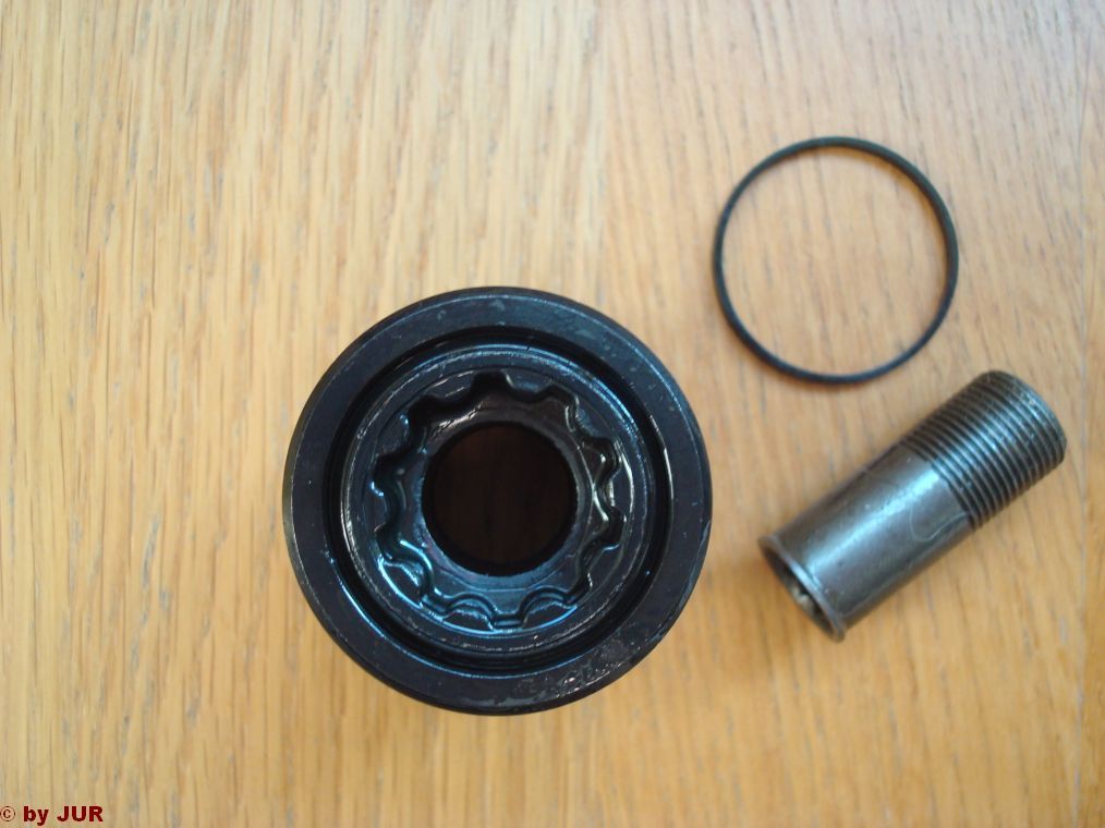

Dichtung raus und fein geölt...
...so sieht FH-6401 original aus.
Hmm, der 7-fach Freilauf ist 38mm breit. Der 8-fach Freilauf scheint auch nur 38mm breit zu sein, sofern ich das im montierten Zustand richtig gemessen habe. So wie es aussieht, hat FH-6402 auf der linken Seite ca. 3mm und auf der rechten 1mm mehr als FH-6401.
Fazit, ich könnte auch 8-fach in 126mm verwandeln?:confused:
