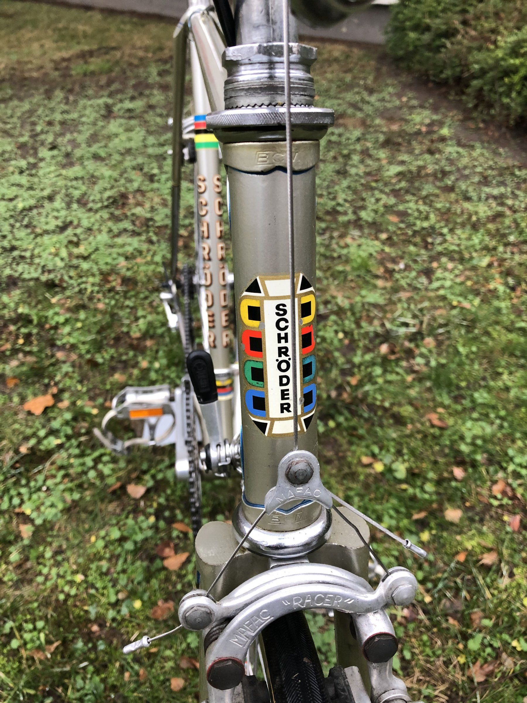

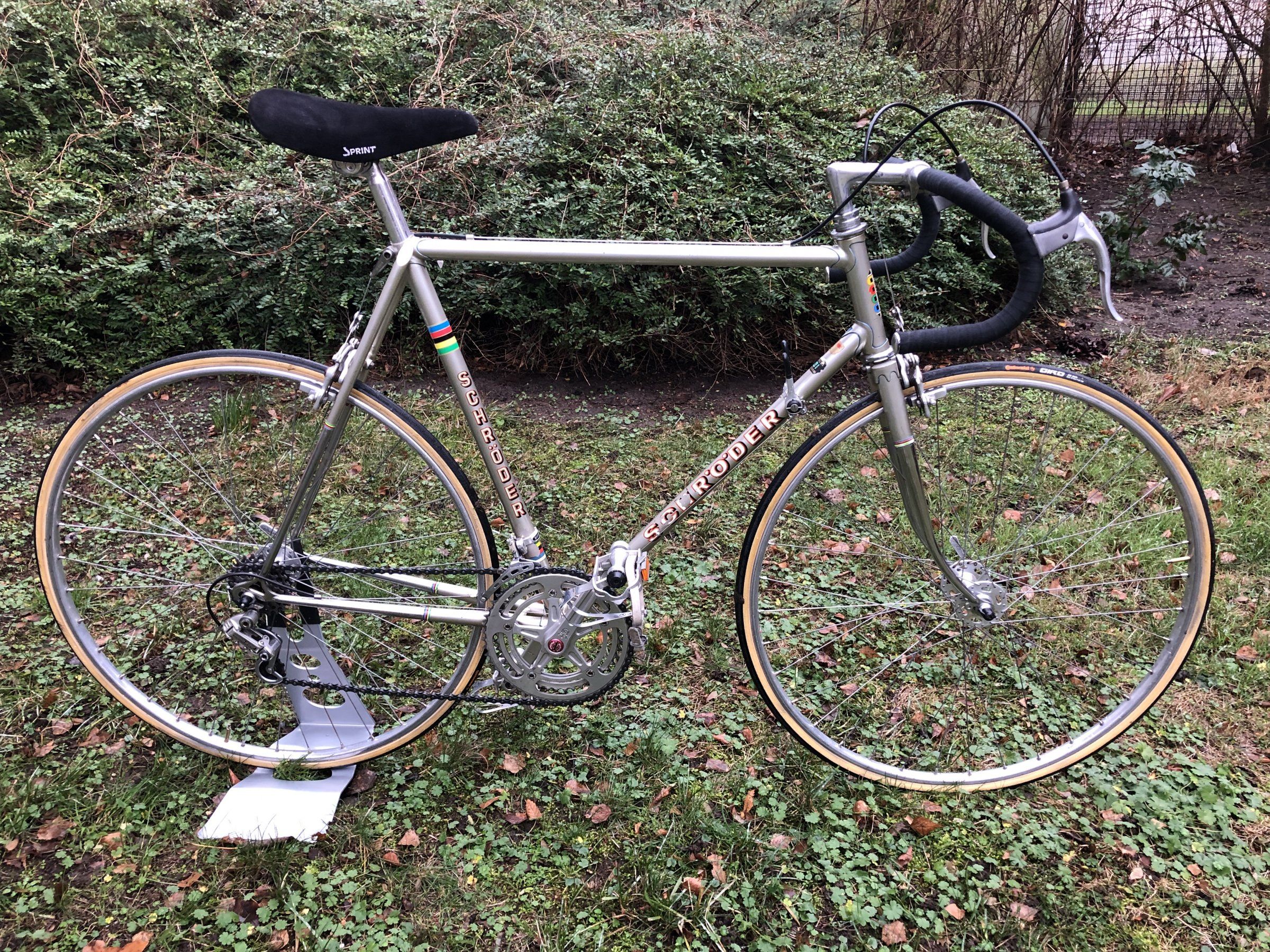

Ich hatte an meinem Schröder Rickert Mafacs - das wäre denke ich der Mittelweg.
Ich würde das auch von den Muffen her in die Plakettenzeit datieren. Wobei die Anlötteile Zugführung etc doch eher gen 70er und moderner sind.

Ja, vielleicht ist das Rad zur Weltkugelzeit bei Rickert 'modernisiert' worden und hat Neulack bekommen. Ende der 60er gab es die länglichen Zuganschläge schon, wobei er zu der Zeit die kurzen auch noch verbaut hat. Mein Schröder von ca. 68/69 hat auch die länglichen, dort aber auch am Oberrohr geschlitzt. Am Schröder hingen Weinmann-Mittelzügler, wobei (mir) auch nicht klar ist, wer diese fremdgelabelten Räder eigentlich aufgebaut hat, Rickert oder der Händler oder mal so, mal so ...
