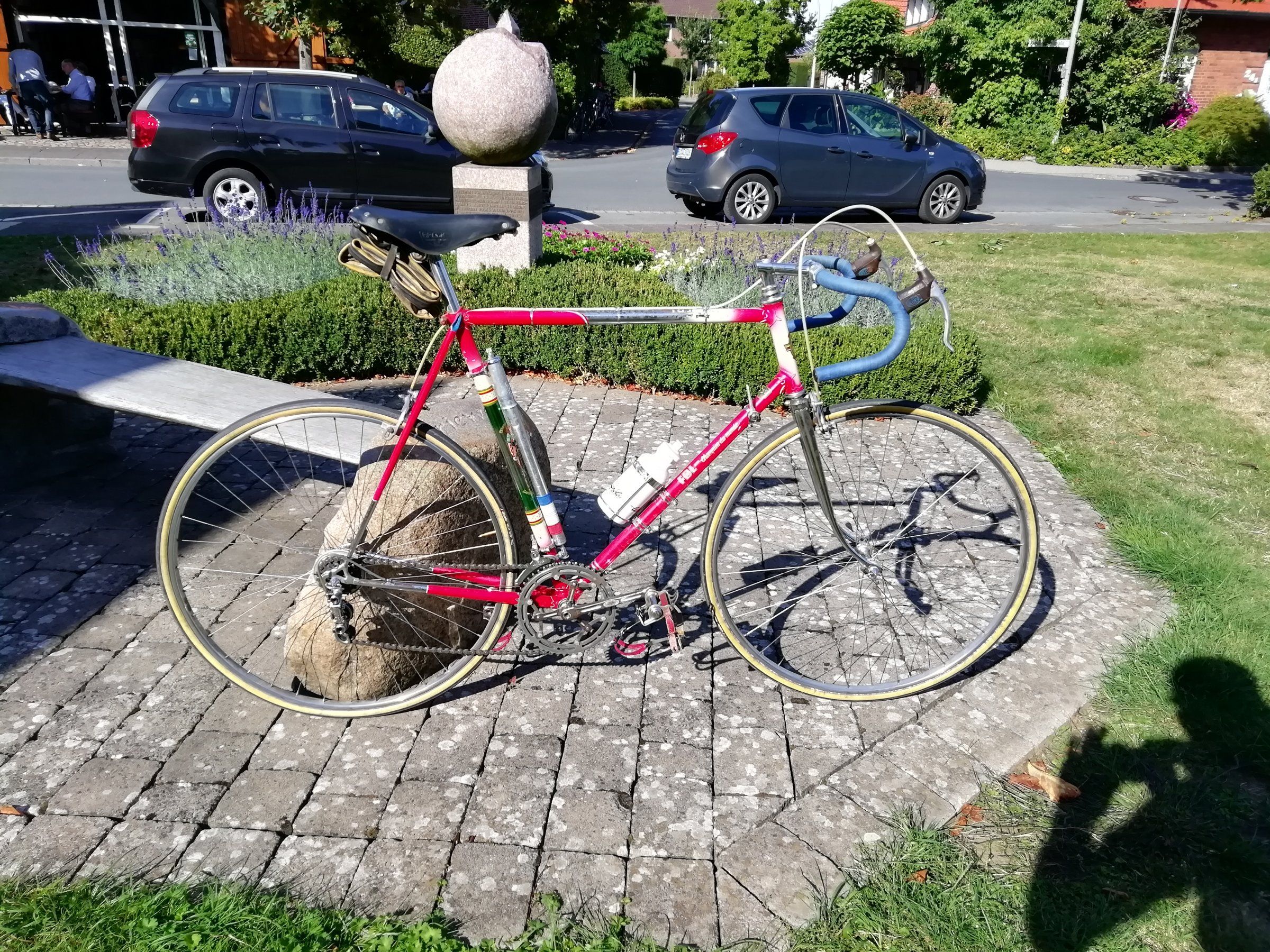

Am Sonntag hat mein armes FBL-Rickert ordentlich gelitten. 5 Speichen sind im Hinterrad gebrochen und der rechte Kurbelkeil hat sich immer wieder gelockert. Das heisst ich muss jetzt tätig werden. Das Hinterrad wird neu eingespeicht. Bei der Gelegenheit werde ich den 4fach Schraubkranz gegen einen 5fach Kranz mit maximal 28er Ritzel tauschen. Die Stronglight Kurbel mit 50/47 Halfstep wird gegen eine Sugino Mighty (Campa Record Copie) mit 52/42 getauscht. Mit der jetzigen Übersetzung werde ich einfach nicht glücklich.
Ahoy!
Wenn du die Stronglight nebst Trettlager abschraubst, melde dich bitte bei mir, falls die dann auch noch vakant sein sollte :) ich suche noch eine solche Kurbel mit Patina wie diese für mein Bauer Weltmeister oder Rabeneick Campagnolo oder ... ;)
Campagnolo Record mit BCD 151 ist zu jung?
SPORT FREI!
Bringt sie übersetzungstechnisch nicht soooo viel weiter. 44er Blätter sind rar.
stimmt. da war ja was. welche Kurbel war jetzt der Favorit? Stronglight oder TA mit der 5er Schraubung? Die sind schon schön. Es soll in jedem Fall weg vom Keil, hin zum Vierkant. Dann muß ja vielleicht auch der Umwerfer vorne "neu"?! Bin mir nicht sicher, ob der Gran Sport da mitmacht?! Wenn es bei Campa bleiben soll, im Biete war doch gerade ein Record mit Cable Stop (EDIT hier) ... oder ein Nuovo Record... dann muß aber auch die Schelle getauscht werden?
Hätte noch einen Nuovo Gran Sport Umwerfer mit Schelle. Der müsste doch gehen?
Werde das FBL aber wahrscheinlich erst einmal an die Wand hängen und mich um mein rotes Rickert Spezial kümmern. Diese exotischen alten Kurbeln sind selten und teuer. Brauche auf jeden Fall eine mit 42er Kettenblatt oder kleiner. Für die jetzige Kurbel fehlt mir einfach die Kraft.
Ahoj! dann wohl die TA Blätter mit dem Adapterring?! Ich denke, da wird sich im Forum sicher etwas finden und gehen auch kleingezahnte Blätter. Ja, der Nuovo GS geht natürlich auch. Ich meinte die Schelle am Unterrohr. Deine sollte jetzt mit einem Stopper sein. Ich habe die passende Schelle zum Umlenken, wenn es soweit kommen sollte melde dich einfach.
Rotes Rickert Special?
Hab doch noch ein rotes Rickert Spezial aus Reynolds 753 von vermutlich 1988 (mit Einbaubreite 126 mm) im Aufbau. Dafür mussten und müssen bei mir einige andere Räder gehen.
sorry, alles klar! Ich hab ja auch gefällt mir gedrückt :) aber das ist ja nur eine kurze Galgenfrist für das FBL... das 753 ist doch fast fertig ;)
Ich habe zwar fast alle Teile, aber die Rettungsaktion für den Lack braucht noch etwas Zeit. Und vielleicht baue ich das 1974er Gazelle als vorläufigen FBL-Ersatz doch noch auf. Mal sehen.

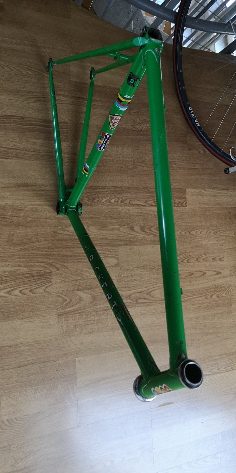

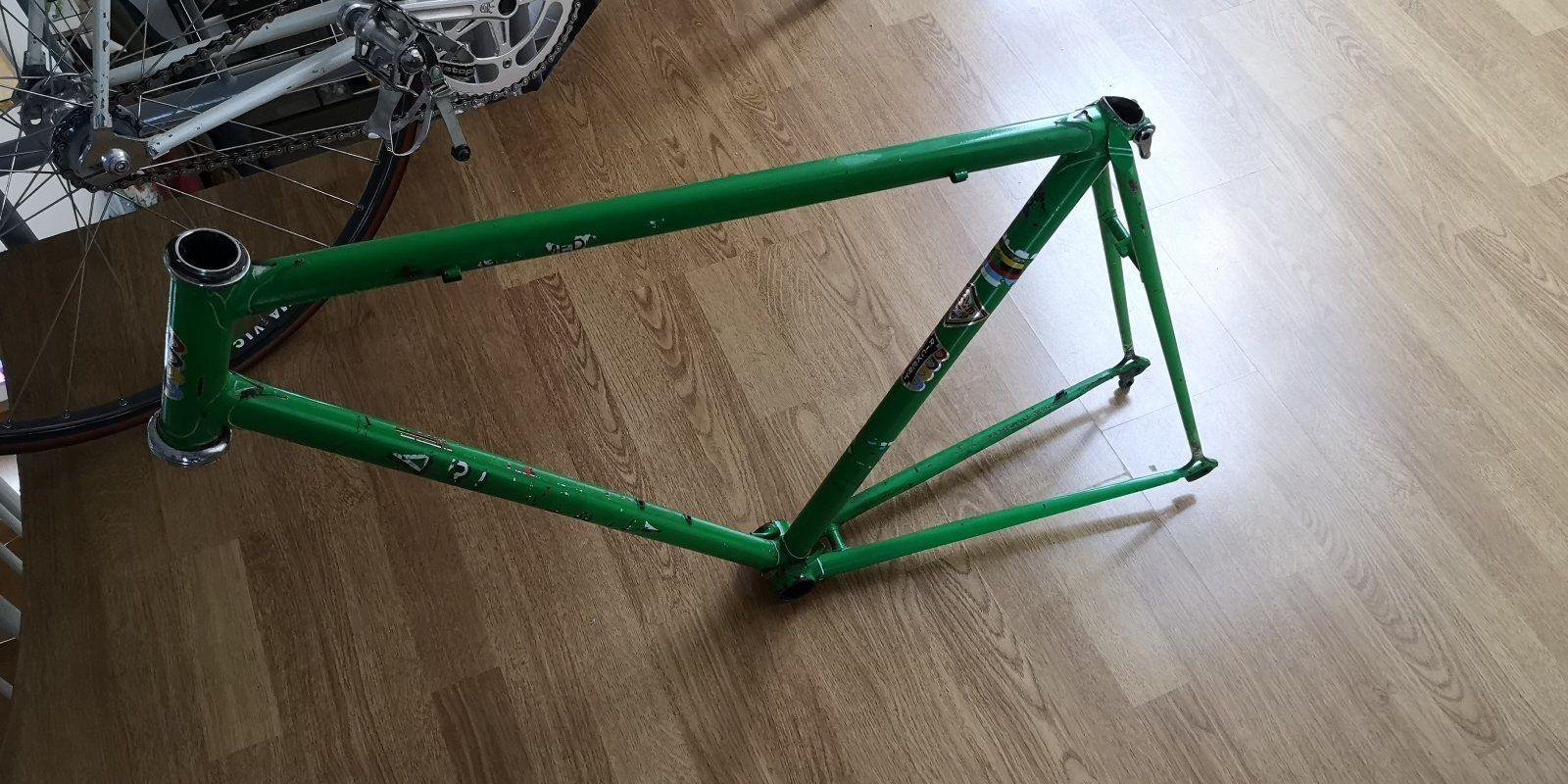

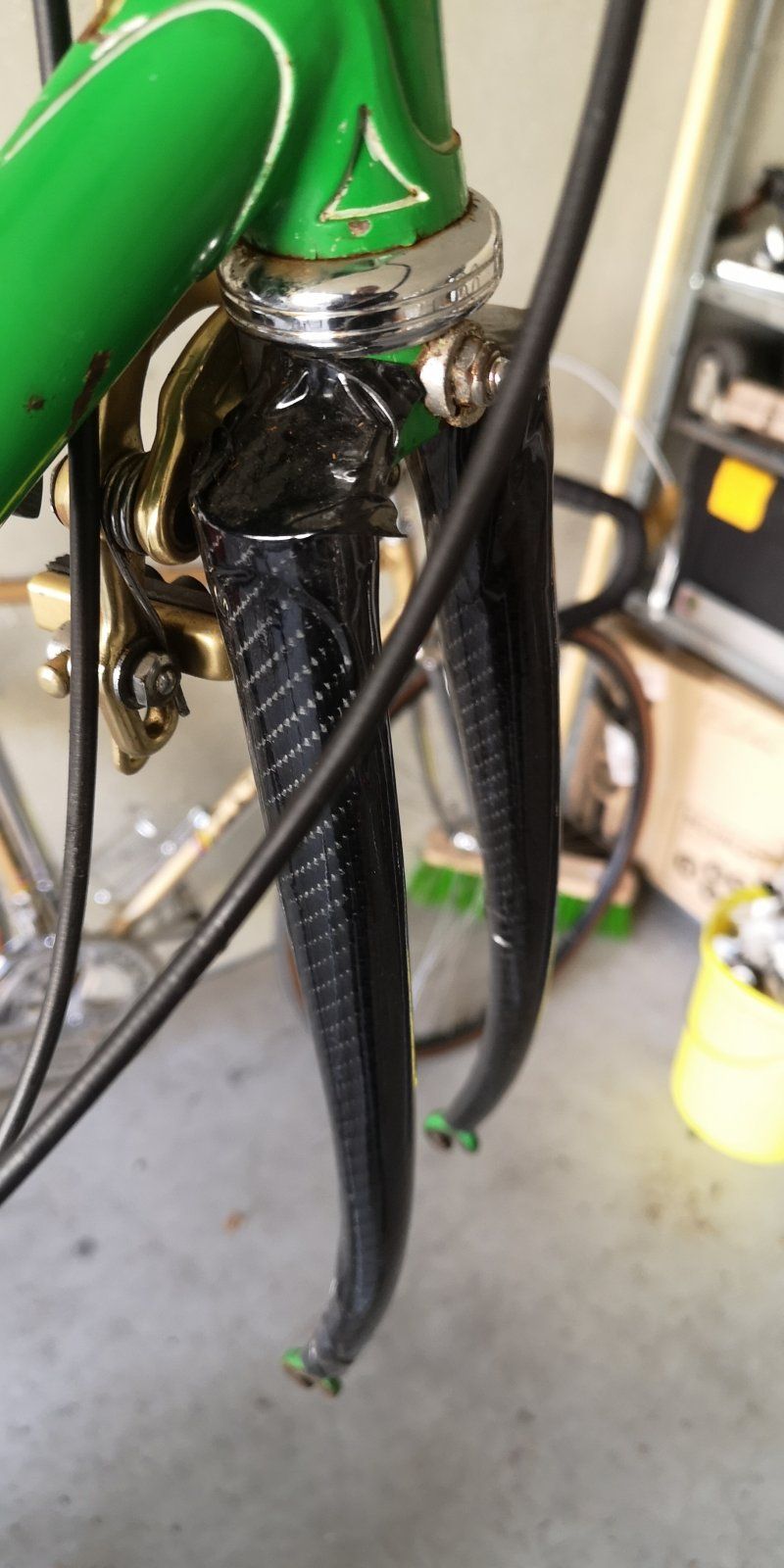

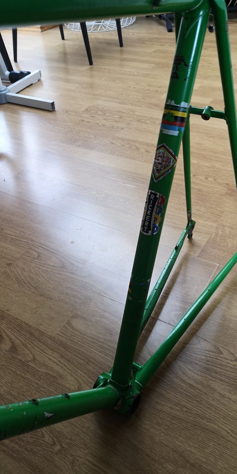

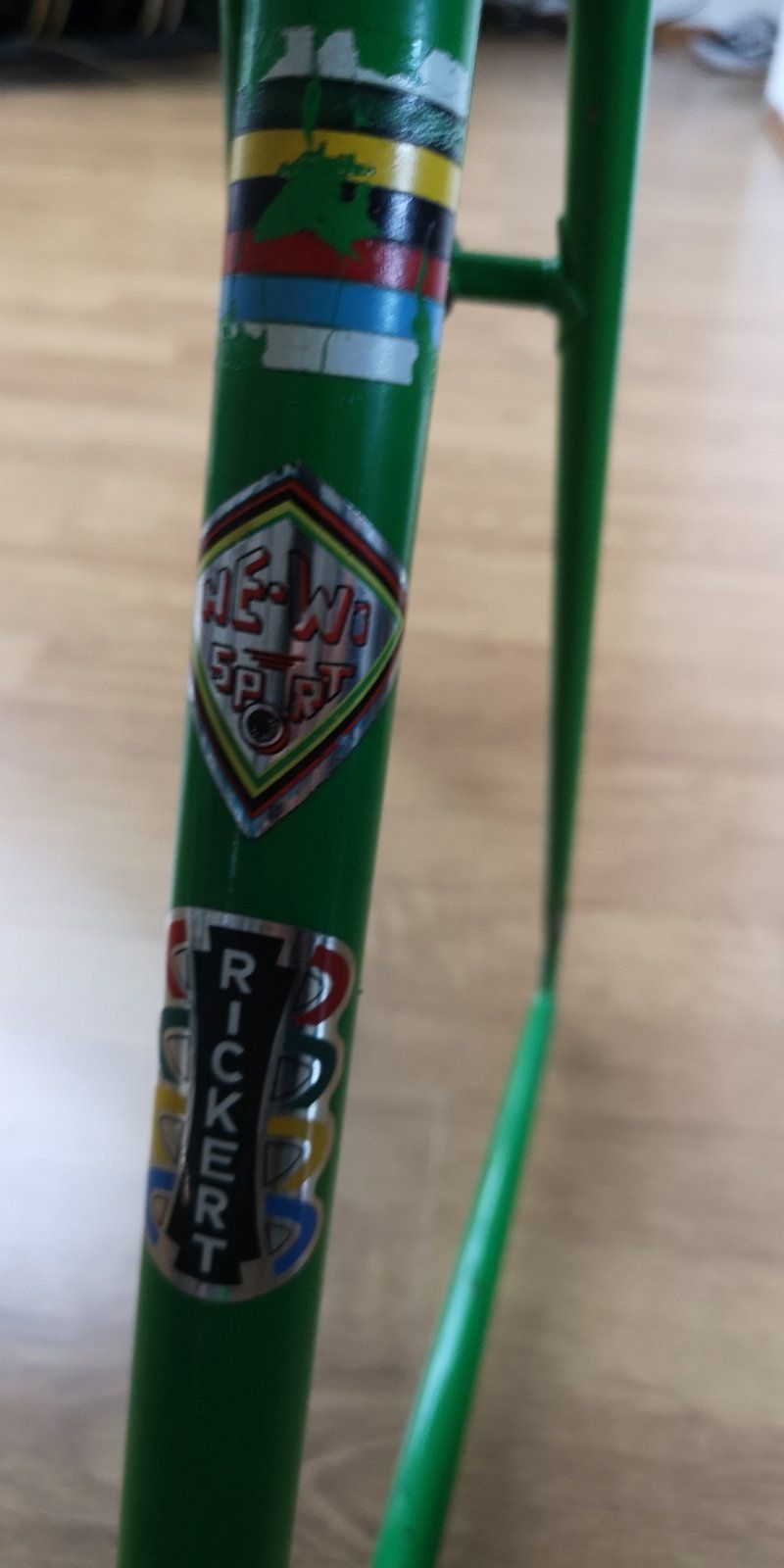

Hey zusammen,
habe gestern bei mir um die Ecke ein Rickert aus den Kleinanzeigen geangelt, der Vorbesitzer war der Meinung, dass es moderner aussehen würde mit Der Carbonfolie....
Kurzum, leider sind die Decals beim Abziehen der Folie ziemlich zerstört worden hat jemand eine Bezugsquelle für die Decals?
LG Nico
Hey zusammen,
Anhang anzeigen 710896Anhang anzeigen 710894
Anhang anzeigen 710900Anhang anzeigen 710899Anhang anzeigen 710897Anhang anzeigen 710893
LG Nico
ich würde es so lassen ohne neue Decals draufzubappen.
