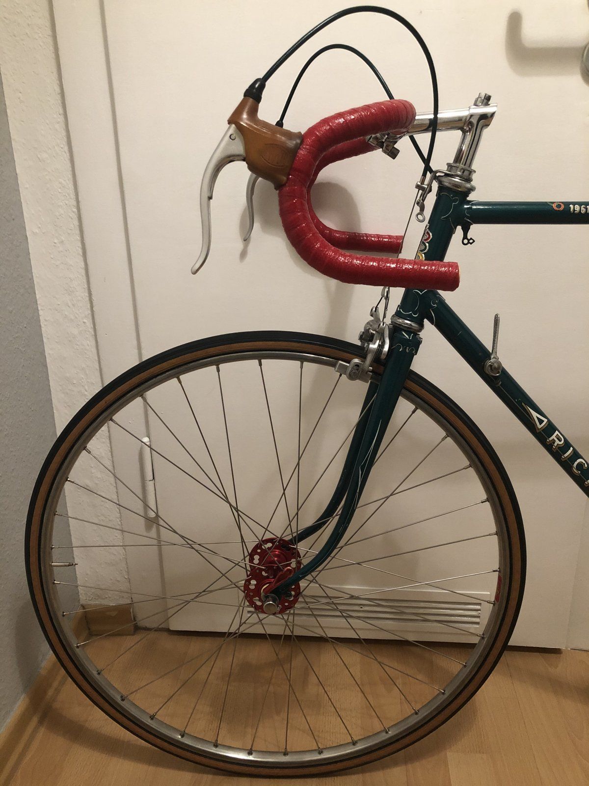

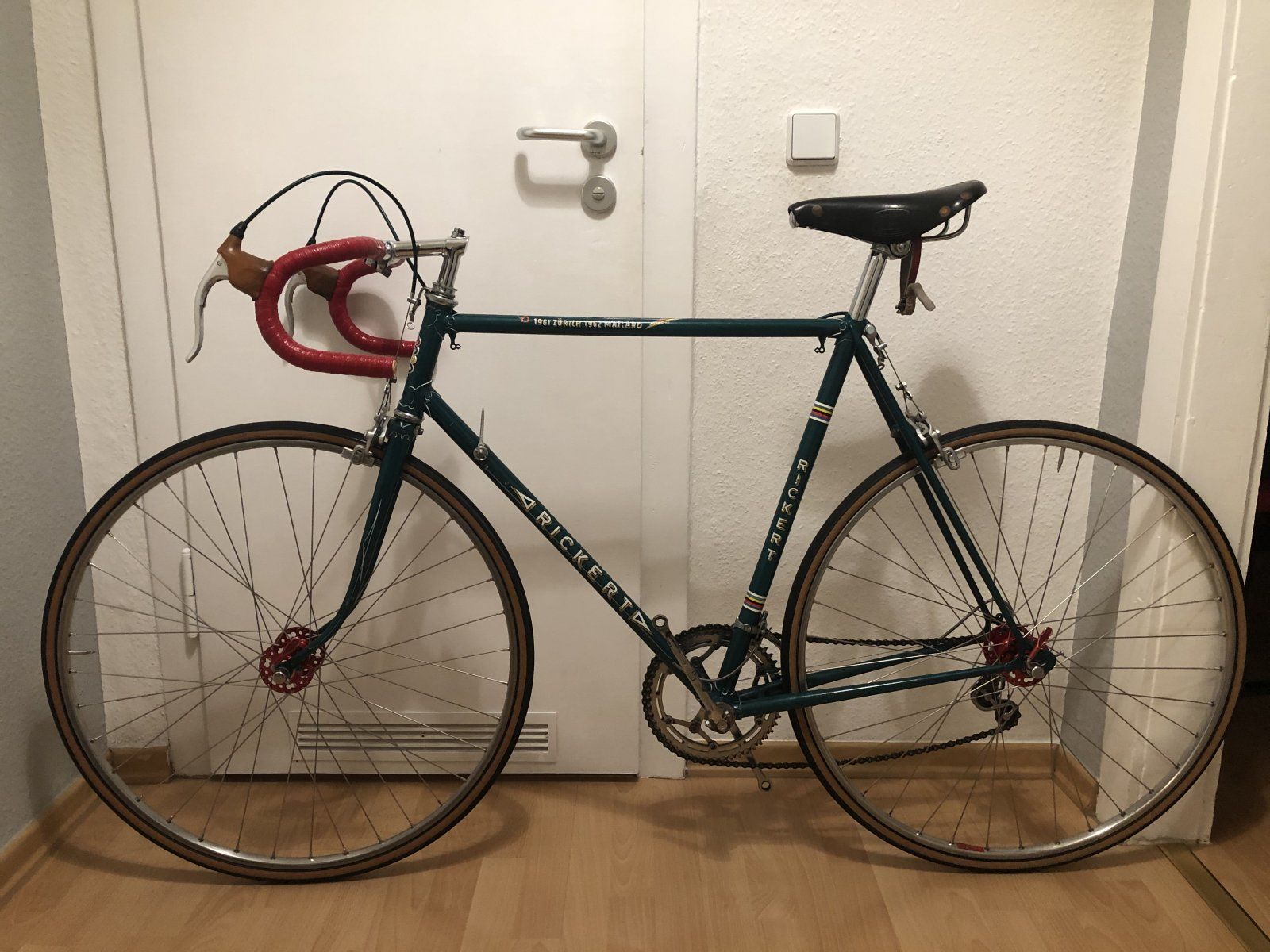

Jetzt nach Tagen des Testens und Schellackens habe ich das Stadium der höchsten Zufriedenheit am Rickert erreicht:)
Ca 20 Schichten bernsteinfarben auf normalem Velox Rot drauf, bei Tageslicht in etwa farbgleich zu den Naben.
Also ich find's auch sehr klebrig - Das sieht aber sowieso erst gut aus, wenn man da ein paar mal mit den Griffeln rüber ist. Das braucht Patina, um einen endgültigen Eindruck zu haben. Das wird schon, denkich. Ist ein gelungenes Rädchen!

laut Hörensagen ist der Schellack am Lenkerband wasserfest und macht das Band lockerflockig abwaschbar. Schellack macht das Band unempfindlicher und „konserviert“ die Farbe.
Schwarzes Band wird relativ schnell dunkelgrau und sieht recht schnell oll aus.
Hehe,da hab ich auch schon geschaut...
Chrom Muffen kenne ich bisher an keinem Bahn-Rahmen vom Hugo...Die Ausfallenden kenne ich so auch nicht...
Ich hab es mit meinem verglichen und das ist aus den 50-60ern mit Nervex Pro Muffen und Doppelbrücken Gabel...
Und ich kann mich auch nicht erinnern bei @duc750 sowas in der Art gesehen zu haben...Und wenn er sowas nicht hat,ist dat für mich erstmal kein Rickert...
Vorne am Steuerrohr sind 4 Bohrungen?
Wie ist denn die Plaquette normal angebracht?Ich hab leider keins und kann nicht nachsehen...
ja da sind 4 oder mehr Bohrungen drin... wohl viele Plaketten dran:)
Jap habe auch mit meinem Bahnrahmen abgeglichen da ist nicht viel wiederzufinden. Bremssteg nope, Muffen nope, Sattelstrebe nope, Gabel nope. Hmm ich frag den evtl mal wie er darauf kommt...
Sieht für mich auch eher belgisch aus oder Köthke. Aber der hat da nich so die Anlegung glatt wie eine Speerspitze befeilt. Die ist sehr speziell und wirkt französisch oder belgisch. Mein Rexa aus den 30ern hat das auch...
köthke würde ich auch ausschliessen
Ok die Antwort des Anbieters war ebenso hilfreich „I got the frame from a old German guy
He said it’s Rickert From the late 50’s.“.
Er hätte also auch Koga Miyata sagen können;-)
Hübsch ist der Rahmen ja.
