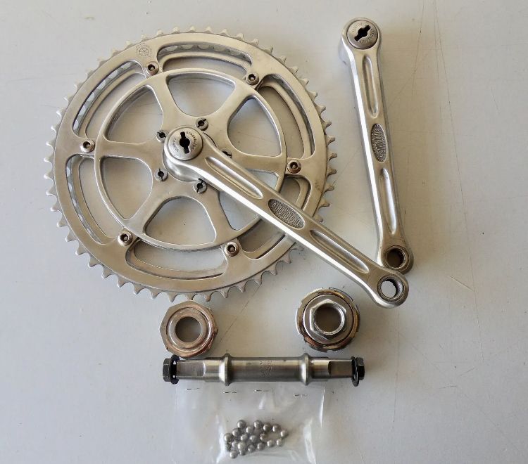

Die Kurbel tausche ich auf jeden Fall noch aus. Die geht mir sowas von auf den Keks, original hin oder her. Ich möchte entspannt mit dem Rad fahren können und nicht dauernd irgendwelche Schrauben nachziehen oder schon bei kleineren Steigungen in den Wiegetritt gehen.
Sorry liebe Jennifer, dann ist die Welle, oder die Kurbel ausgeschlagen, oder was ich eher vermute, du hast keine ausreichende Kenntnis, wie so eine Keilverbindung montiert wird, mit einem Kunststoffhammer, sicherlich nicht. Ich finde es sehr schade , das du das Rad nicht im Originalzustand läst, ja is alles Rückbau bar, aber für nicht konsequent, das für das so ein Klassiker stehen sollte. Mein RIC gab es auch schon mit Vierkant Kurbel, war halt die Zeit des Überganges von Keil auf Vierkant, käme nie auf die Idee des Umbaues, und Compact hat einem deutschen Rennradklassiker nun mal garnichts zu suchen.
Ich habe die Kurbel ja gar nicht montiert. Mir fehlt für Keilkurbeln das Werkzeug und auch das Verständnis. Eine Kompaktkurbel möchte ich gar nicht montieren. 52 und 42 sind für mich die normalen Maße. Damit kann ich das Rad wenigstens fahren. Nur für die Wand ist es mir zu schade.

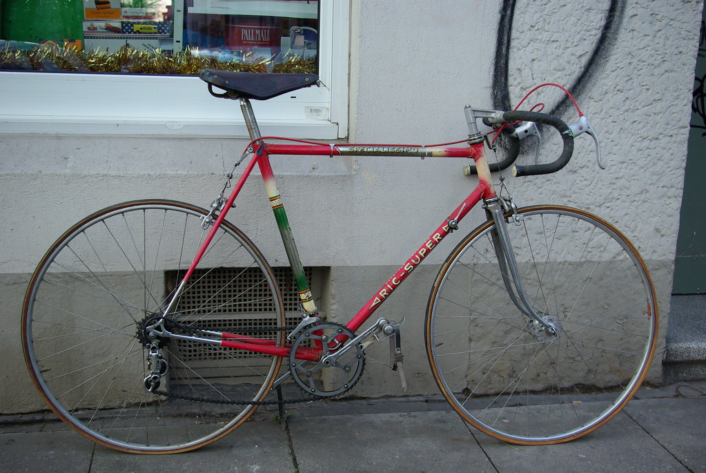

ich möchte meine deutschen rennradklassiker möglichst originalähnlich, aber immer mindestens für das kürzeste brevet fahrbar aufbauen.
hier das bauer auf 200/2800
und hier auf dem ardennenbrevet 400/3500 - die kette liegt noch nicht auf dem kleinen blatt :D :p

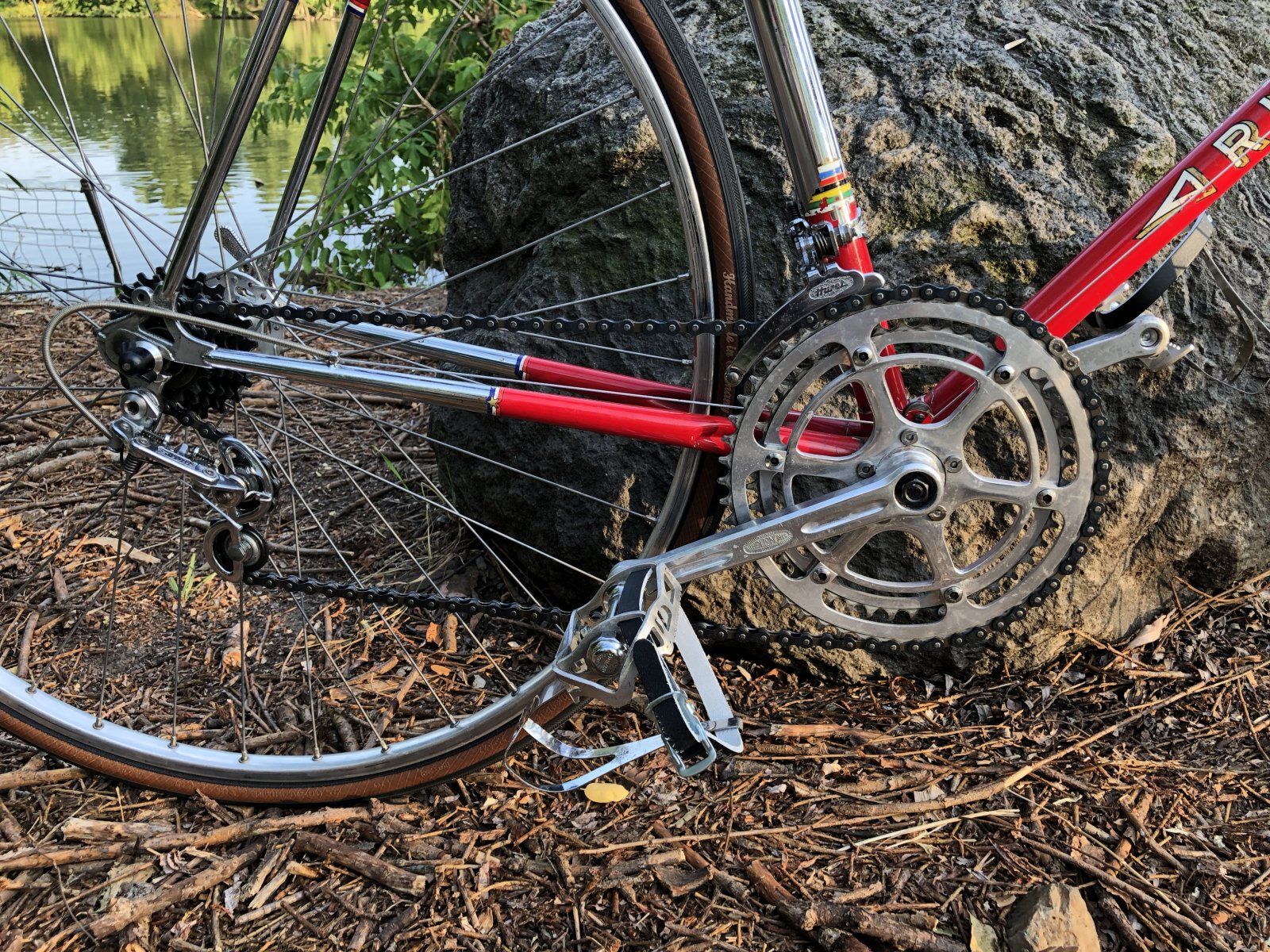

...Nicht nur das sich der linke Keil im Wiegetritt immer wieder löst (hab ihn jetzt mal mit einem Kunststoffhammer feste reingekloppt und die Schraube noch mal mehr festgezogen)...
Es ist IMMER der linke Keil.
Kunststoffhammer ist das falsche Werkzeug, und die Schraube dient lediglich zur Sicherung, ganz sicher nicht zum Festziehen.
Keilverbindungen müßen per se nicht schlecht sein, sie müßen nur richtig gesetzt werden:
-) Falls nötig beide Auflageflächen plan feilen. Falls dann der Keil zu tief in die Bohrung rutscht ist auch noch nichts vergeben - ein passender Streifen Blech aus einer Getränkedose beigelegt wirkt Wunder.
-) Alle Auflageflächen gut fetten damit nichts von innen her gammeln kann.
-) Tretkurbel SEHR GUT unterstützen (Ziegel, Hartholz, Eisen o.ä. festes Material) - verhindert ein Verstellen des Lagerspieles.
-) Keil einsetzen und mit einem wuchtigen Hammerschlag eintreiben.
-) Schraube (mit Unterlegscheibe) mäßig fest anziehen.
Solcher Art halten auch Keilverbindungen sicher ohne sich zu lösen.
Lösen so einer Verbindung auch noch kurz angefügt: Kurbel wieder gut unterstützen, Schraube zeigt diesmal nach oben. Schraube nur so weit öffnen dass sie das Gewinde noch komplett abdeckt, Hammerschlag lockert die Verbindung, falls der Keil noch immer nicht raus will - Schraube noch mal drauf, ca. 2/3 Überdeckung, Hammerschlag. Falls der Keil noch immer nicht ganz raus will, mit einem Nagel o.ä. nachhelfen.
Der Unterschied gutes/schlechtes Keilgetriebe ist übrigens auch leicht zu erkennen: Beim Guten zeigen beide Schrauben in Drehrichtung der Kurbel - eben weil die stärksten Kräfte auf der breiten Seite des Keiles liegen und der Keil das auffangen muß.
Gruß aus dem Wein/4, André.
