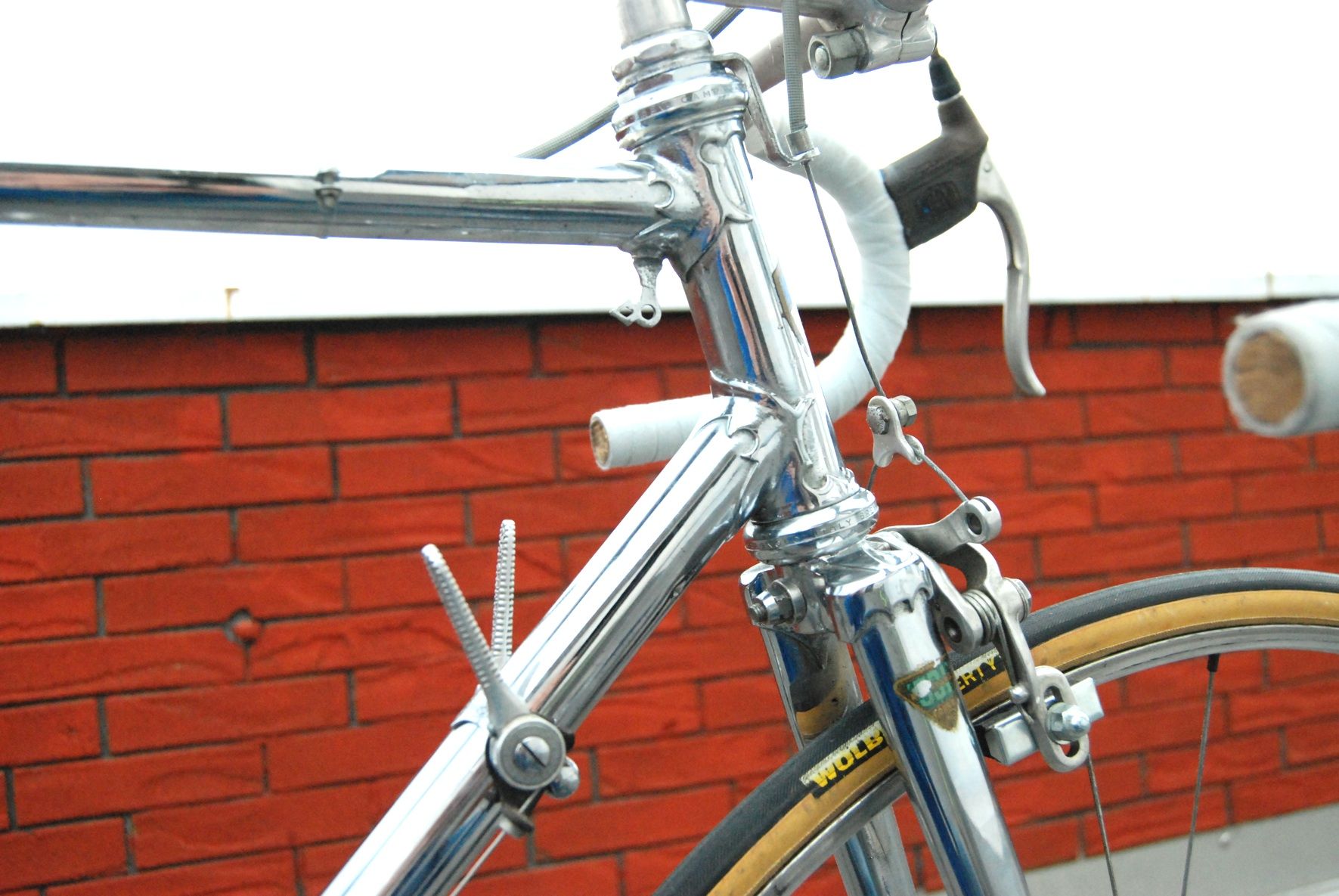

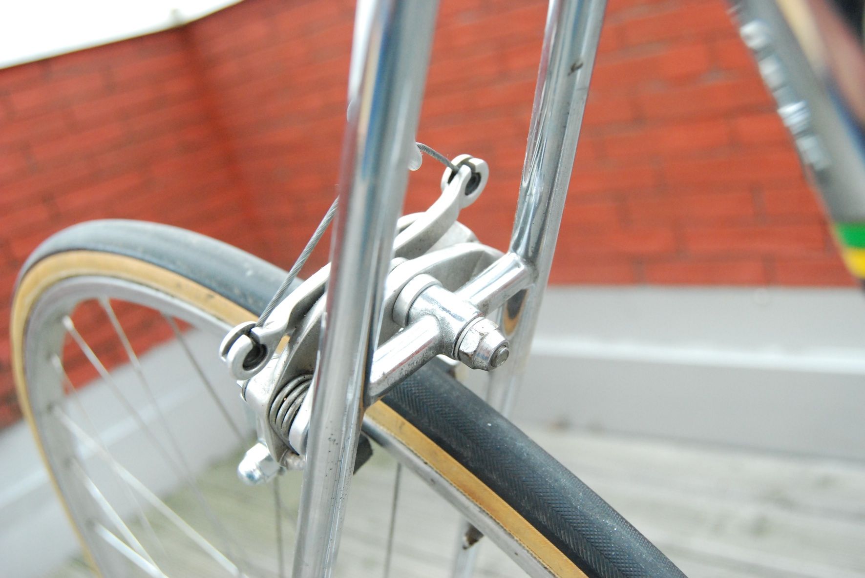

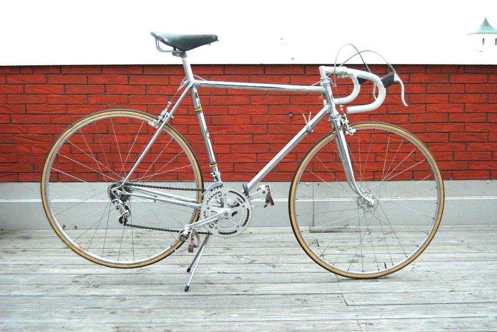

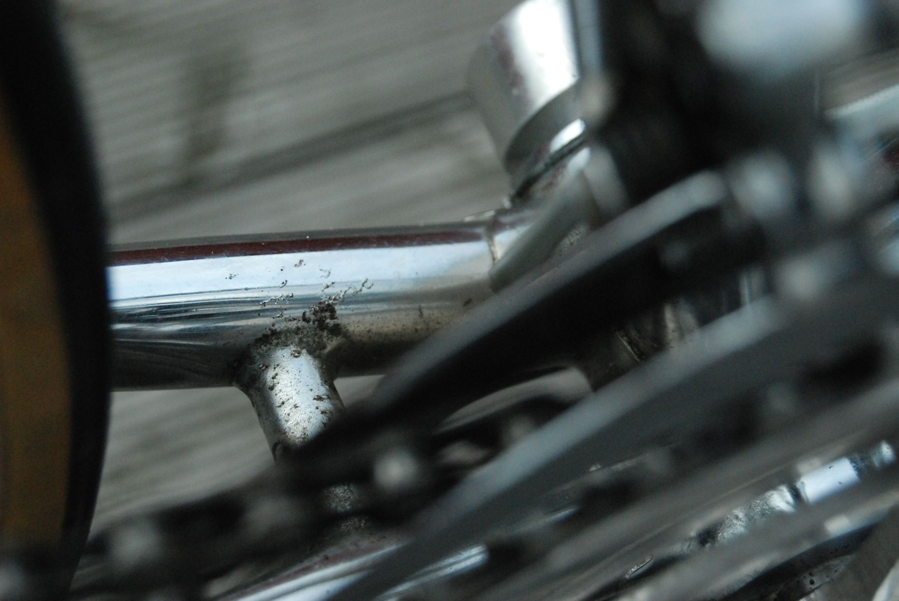

..fjohrd , schön das der Urheber dieses schönen Threads wieder am Start ist:), das möchte ich auch zum Anlass nehmen , mal wieder hier zu posten, und zwar meinen schönen Neuzugang, ein Le Taureau , welches von Hugo Rickert für die Fa. Stier in Stuttgart gelötet wurde.
Nur eins von vielen Rickerts die unter anderem Label verkauft wurden.
Le Taureau war die Hausmarke von der Fa. Stier, das bedeutet aber nicht, das alle Le Taureau aus Do. kamen, die Verbindung war nur sehr kurz.
Ich hab da ja dieses chrome Le Taureau bei dem ich denke, dass es ein Flema ist.
Wenn ich mir das aber so ansehe...Bilder von der Sattelmuffe & den Stegen würden
mir sehr helfen:)
LETBREMSSTEG.jpgLETSTEG.jpg LETV1.jpg LETKLE1 .jpgLETLENKER1.jpgLETLENKER2.jpg

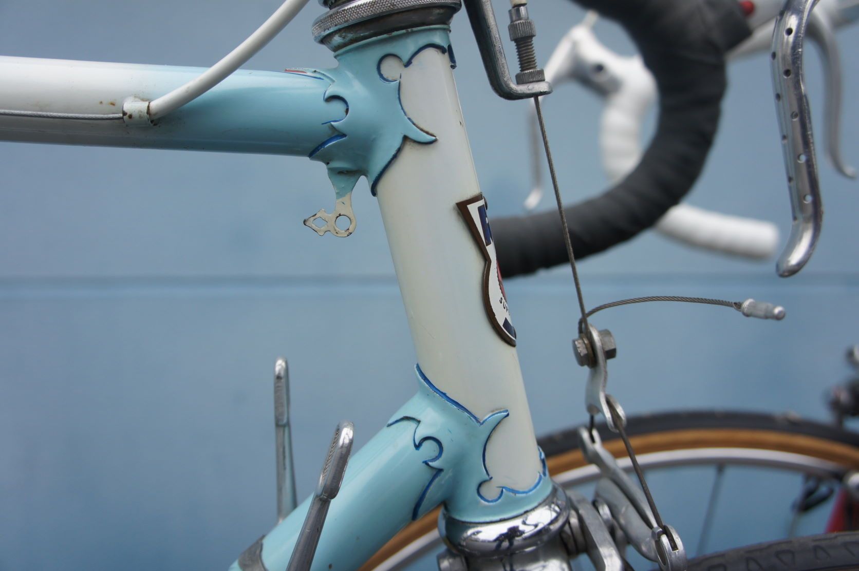

hier noch 2 Bilder, leider steht das Rad im Moment etwas versteckt, daher keine Bilder bei Tageslicht.
Die Verstärkung an den Kettenstreben ist da, habe ich aber auch schon ohne bei Rickert gesehen, vorder Sattelrohrmuffe sieht man noch Reste des 2 Pumpenhalters, der wohl abgeflext wurde:crash:, vermutlich von einem Ur-Hipster:D.
Diese Pumpenspitzen sind eigentlich sehr typisch für Rickert, und an deinem sehr schönen Te Taureau sind sie ja auch:idee:

Hallo Jörg,
also rein gefühlsmässig halte ich Deinen sehr schönen Blinki-Stier auch für einen Rickert-Rahmen. Natürlich ist der Rickert-typische
Pumpenhalter, wie schon von Chris erwähnt, kein Garantieschein. Obwohl ich diese spezielle Pumpenspitze noch niemals an
einer anderen Marke aus den 60ern gesehen habe, auch in alten Katalogen aus der Zeit, wie z.B. Hübner + Koch, bin ich nicht
fündig geworden.
Zu den Bremsstegen und dem Steg zwischen den Kettenstreben (wie heißt das Ding eigentlich fachmännisch?) :
Alle meine RIC's und Rickerts mit Nervex-Muffen aus den 60ern haben die rautenförmige Verstärkung am Bremssteg, aber es ist kein verchromter
Rahmen dabei. Vielleicht ist an Deinem Rahmen diese Verstärkung bewusst nicht gemacht worden, um die mühseligen
Schleifarbeiten etwas zu erleichtern.
Der 'untere' Steg ist teilweise mit rautenförmiger Verstärkung und teilweise auch ohne vorhanden.
Also gilt wie schon öfters über Rickert gesagt und geschrieben: Alles ist möglich, nichts ist ganz sicher und immer wieder

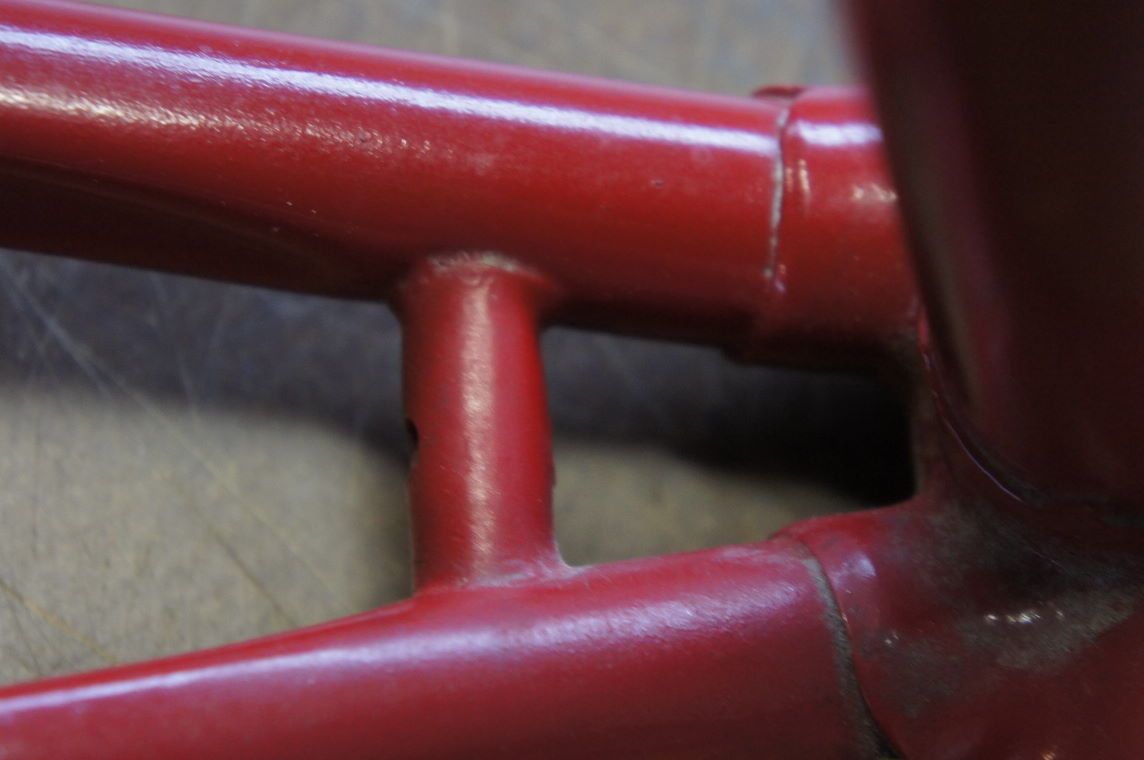

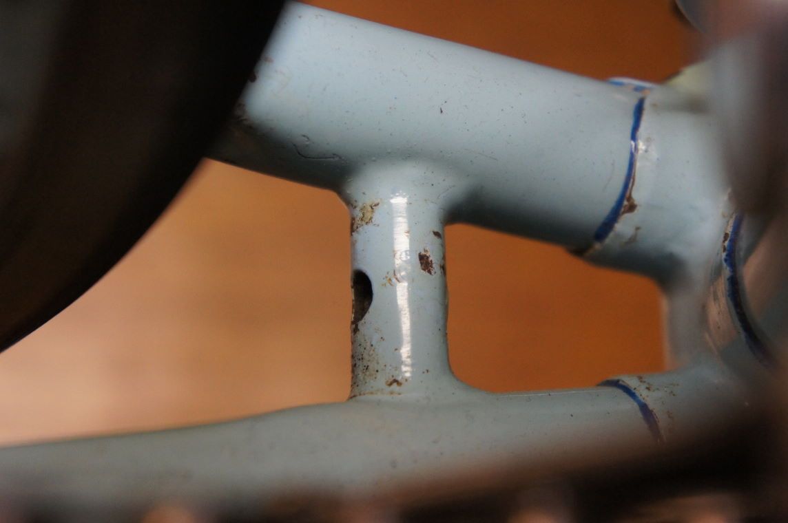

..hm ich dachte Hartmut zeigt noch ein paar Details;), dann hier noch 2 Bilder von meinem RIC aus der Zeit.
Bremsstegverstärkung,
die Verstärkung des Kettenstrebenstegs, ok fast nur zu erahnen:D.

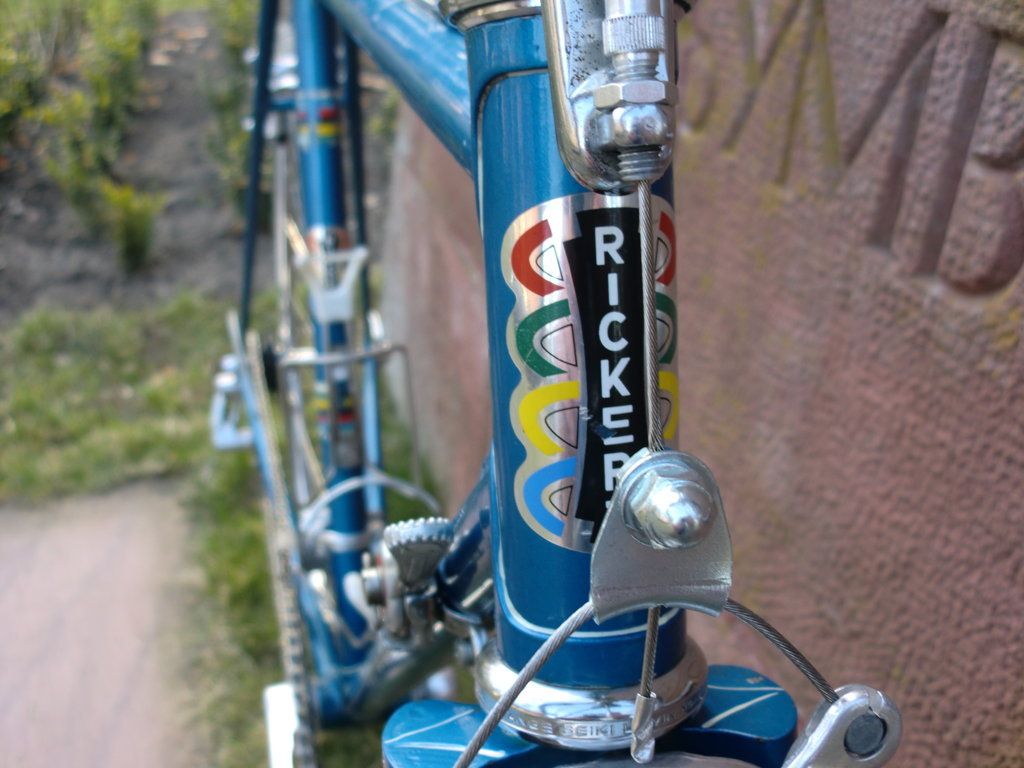

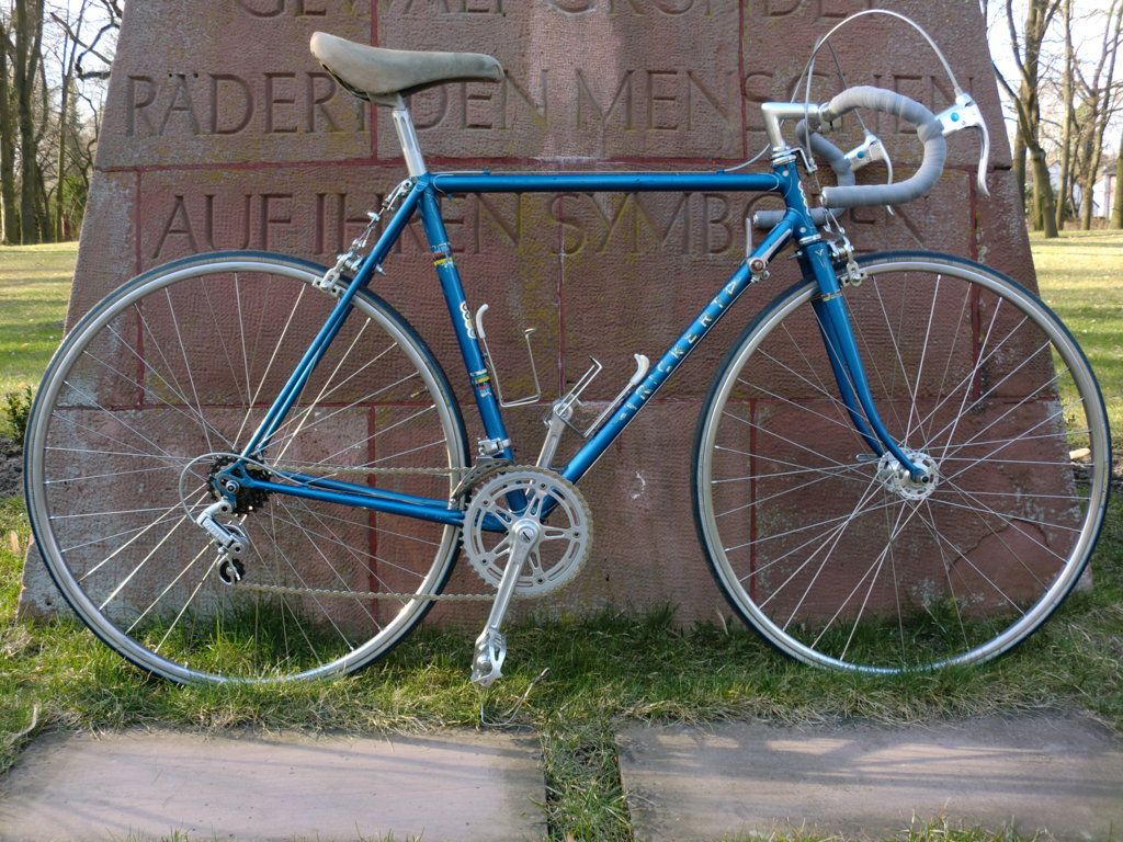

So es ist fast fertig, aber ich konnte eine kurze Runde drehen, um das Foto zu schießen.:cool:
Ich möchte mich noch mal sehr bei Chris-NRW und duc750 bedanken. :bier:
Der Rahmen ist/war etwas abgerockt, jedoch finde ich das Rickert nun sehr hübsch und es ist genau meine Größe. :D
Mein Ziel war es eine Komposition eines Rickerts auf Shimano Basis an Sugino Kurbel.:D
Hauptsächlich sollte es ein Rickert werden mit Teilen aus den 70ern, vor Einführung der Gruppen.
  • Schaltset (Titlist), Bremsen (Tourney Mittelzug), Naben (HC-110), Freilauf 5-fach (MF-1500)
  • Felgen Rigida (Sapim Speichen)
  • Sugino Mighty Kurbel und Lager
  • Steuersatz Tange Seiki
  • Sattelstütze SR
  • Lenker-Vorbau 3TTT Superleggeri
Hoffe es gefällt.

...schönes Rad. Schönes Blau! viel Spass beim Heizen!
Sag mal waren da 2 Flaschenhalter original dran? Ich frag weil da ja auch die Pumpe senkrecht am Sattelrohr entlang soll, oder hab ich da nen Knick inner Pupille? Sind das TA Halter? Wenn dann ja einer über ist, tät ich den gerne nehmen... ;)
