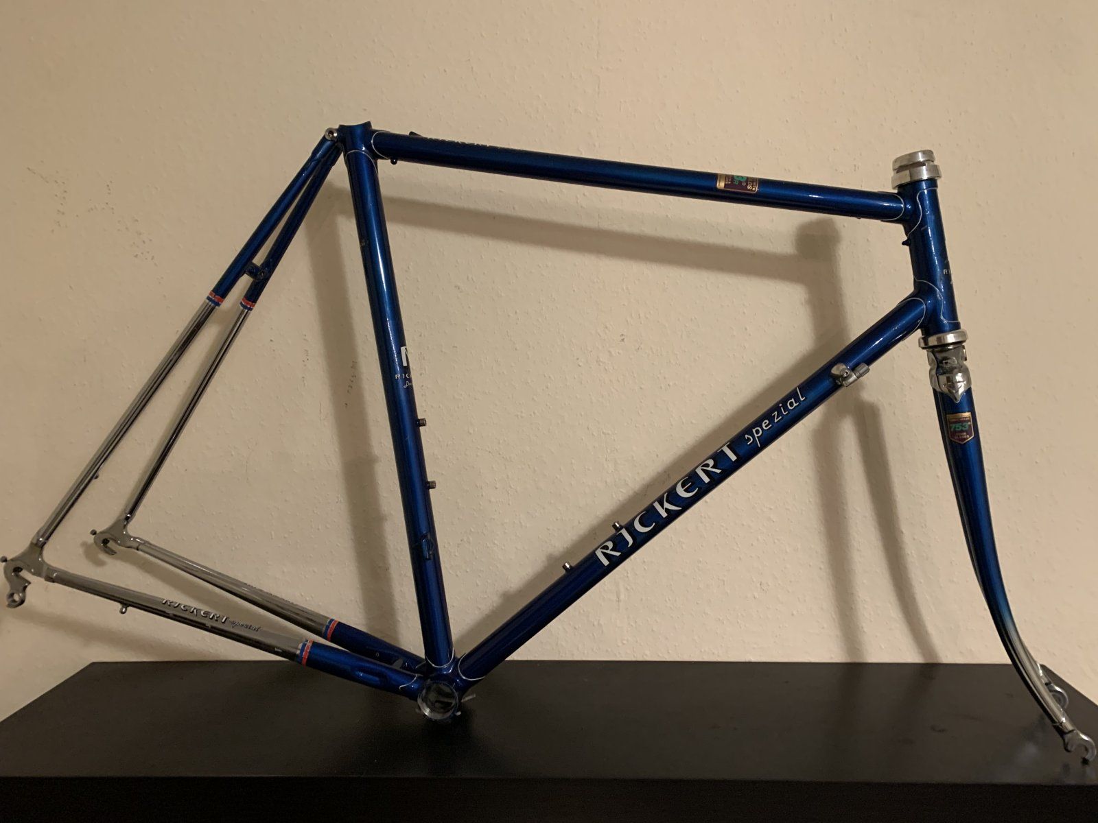

Hallo liebe Rickert Gemeinde,
bin jetzt im auch zum glücklichen Rickert Besitzer geworden. Naja erst mal nur der 753er Rahmen. Versuch den jetzt möglichst stimmig aber modern und "Seniorenbergfähig" aufzubauen. Also 10-fach mit Brems-Schalthebeln, Kompakt oder MTB Kurbel (z,B. Sugino oder Suntour XC Pro MD) Übersetzung möglichst 32-30. Silber und kein Campa:-).
Hab schon so einiges an Teilen und zeige gerne wie es weitergeht.
Gegen eine Neulackierung oder teilweises Freilegen der Chrommuffen habe ich mich schon entschieden. Der Rahmen bleibt so wie er ist.
Aber die Decals würde ich teilweise gerne neu machen. Wenn ich das richtig sehe, muss in den Aufkleber fürs Unterrohr ein Loch für das Flaschenhaltergewinde. Wie mach ich das am Besten?
Und noch eine Anfängerfrage: Ist ein fehlender Gummistopfen fürs Tretlagergehäuse ein Problem? Was macht man da? Gar nichts, ordentlich Fett rein, oder was anderes.
Beste Grüße

Hi,
ich komm nicht ganz mit. Du willst ihn "stimmig" aufbauen (evtl.) mit MTB-Teilen?
Das ist mutig! 😳
Bei den m.E. eher traditionell eingestellten Rickert Usern hier im Forum wird das vielleicht nicht auf große Gegenliebe stoßen. Ich verstehe Dich gut.
Beispiele zu alter Rahmen + neuere Komponenten findest Du hier:
https://www.rennrad-news.de/forum/threads/neo-retro-klassiker-galerie.149026/Der Rahmen hat hinten schon 130 mm EB?
Shimano oder Campa Bremssschalthebel? Mit ersteren kann ich mich optisch nicht anfreunden.
Wenn Du den MTB kompakt 94 mm Lochkreis nicht mehr ausnutzt als mit 32 Z., könntest Du ggf. auch auf Lochkreis 110 mm gehen und 33 Z. vorn und z.B. 32 Z. hinten montieren.
Beispiel: Edit: link korrigiert
http://www.ritzelrechner.de/?GR=DER...32&UF=2135&TF=70&SL=2.1&UN=KMH&DV=developmentDas 11er + 12er könnte man ggf. auch gegen 12+13 tauschen.
Die Suntour XC Pro MD fahre ich auch (am Graveler 3-fach) und ist optisch wie auch der Vorgänger eine meiner Lieblingskurbeln. Am Rennrad sieht LK 110 aber etwas gefälliger aus.
Gerne.
Ein Bohrung unten im Tretlagergehäuse? Die sollte unverschlossen bleiben, damit (Kondens)wasser immer ablaufen bzw. verdunsten kann.
