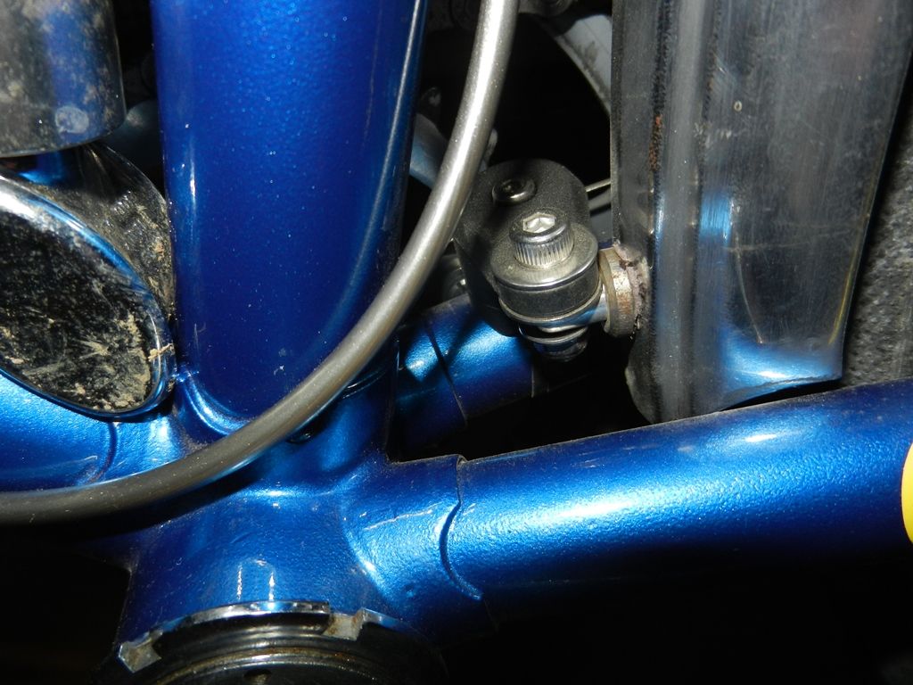

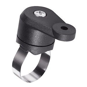

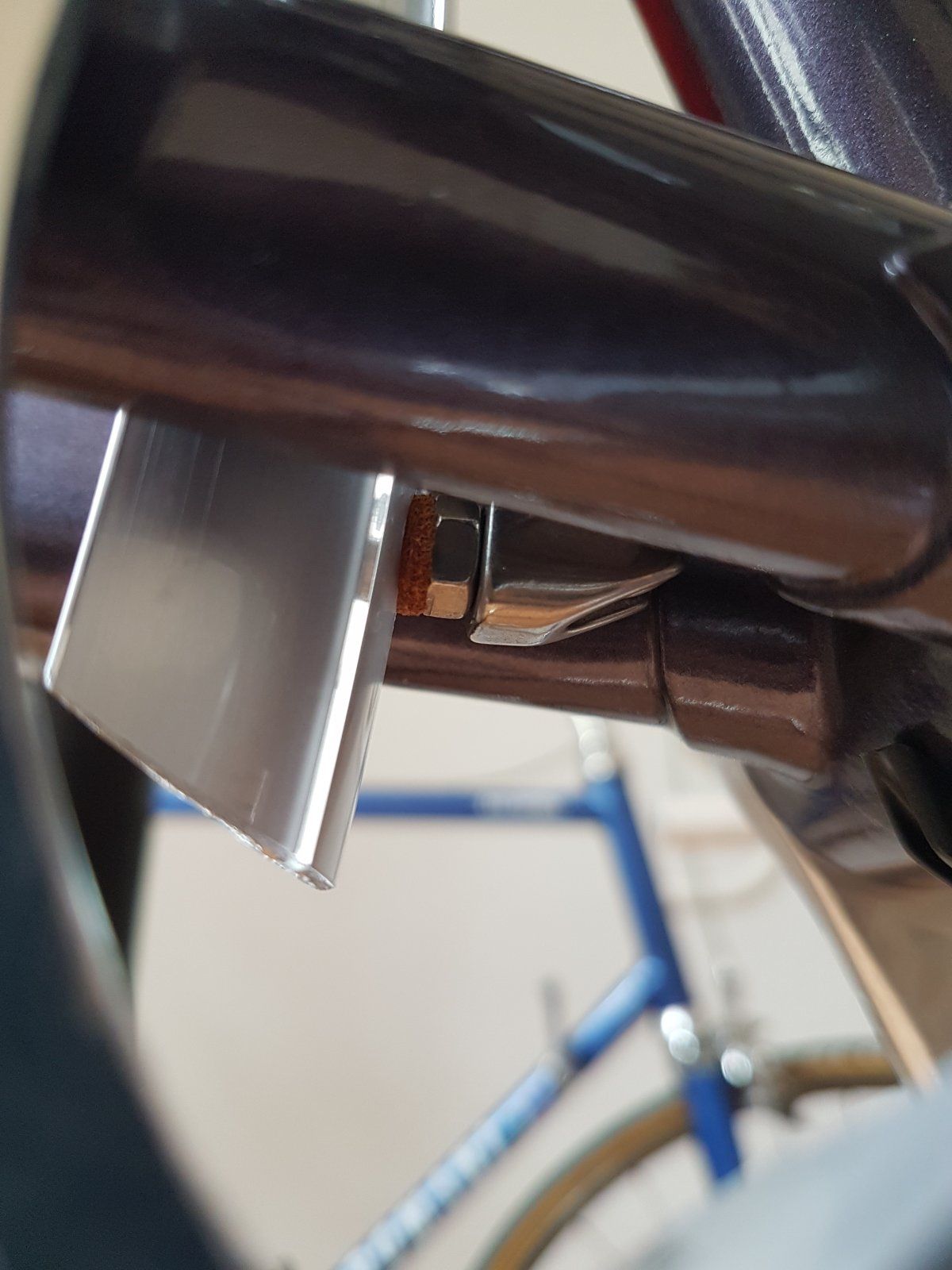

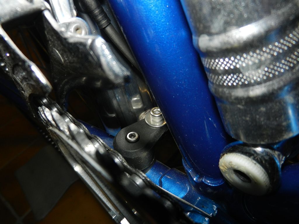

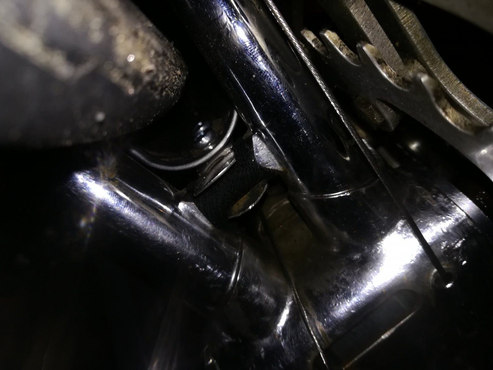

Ich hab an einem Rahmen ohne Steg einen Klickfix-Halter verwendet, der eigentlich für Reflektor- oder Rücklichtmontage an einer Strebe gedacht ist. Der Tipp kam hier aus dem Forum.
Der Halter kommt auf die Kettenstrebe, das Loch in der Nase muss auf 5 mm aufgebohrt werden, dort wird eine Schutzblechlasche angeschraubt, die das Blech hält.
Die Lösung ist wirklich sauber und funktioniert einwandfrei. Der Schaltzug wird an dem dicken Zylinder etwas umgelenkt, aber das hat keine Auswirkung auf die Funktion. wenns stört, kann man eine Nut reinflexxen.
Im zusammengebauten Zustand versteckt sich der Halter hinter der Kurbel, ist also nicht zu sehen.
Top Idee!

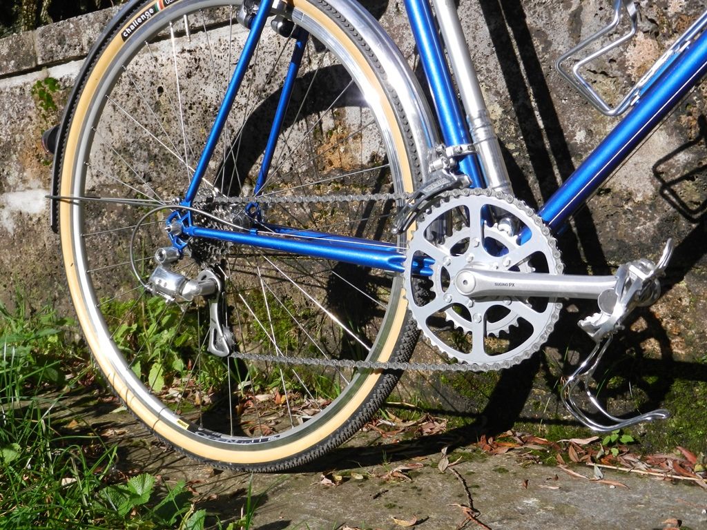

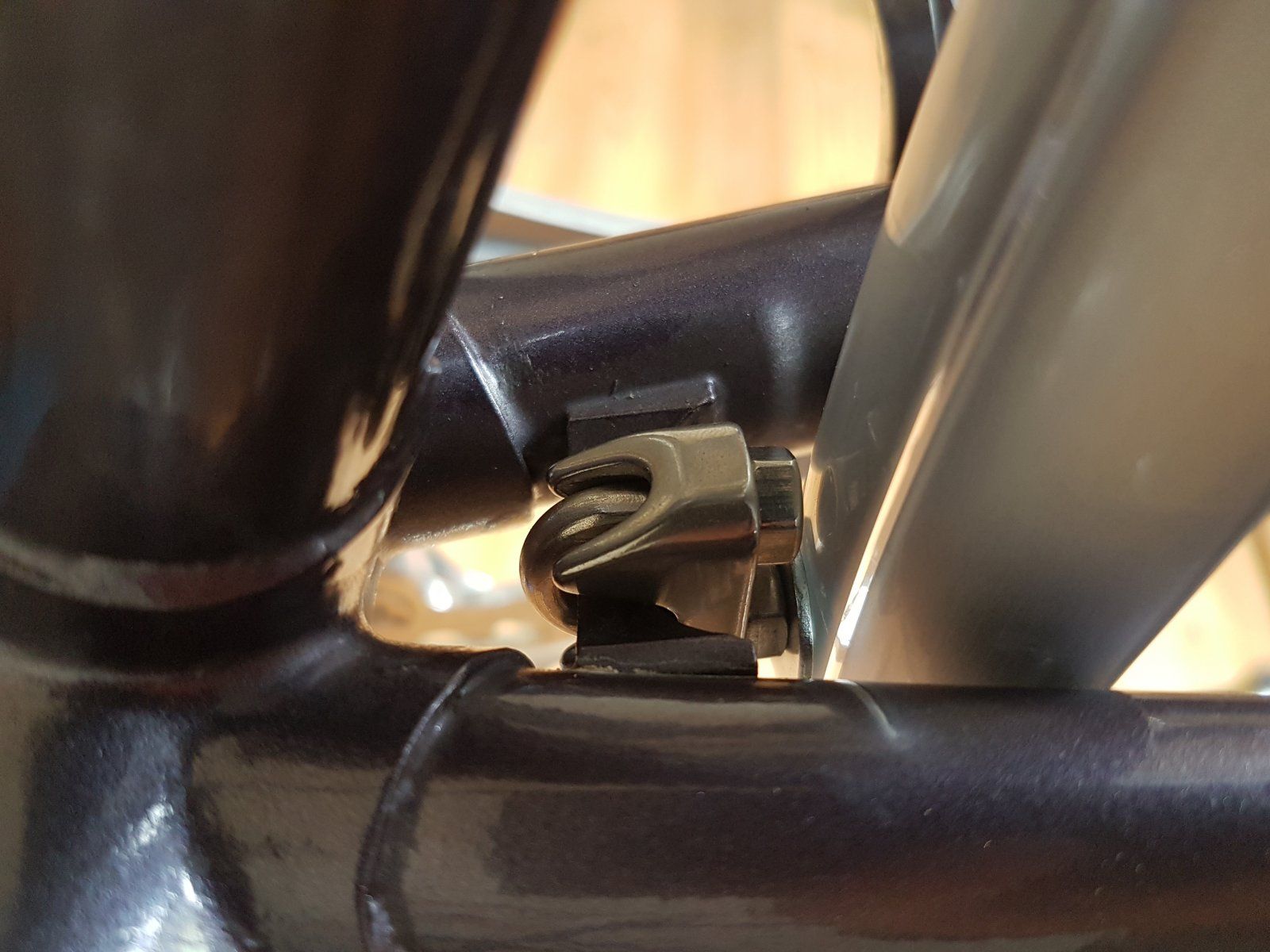

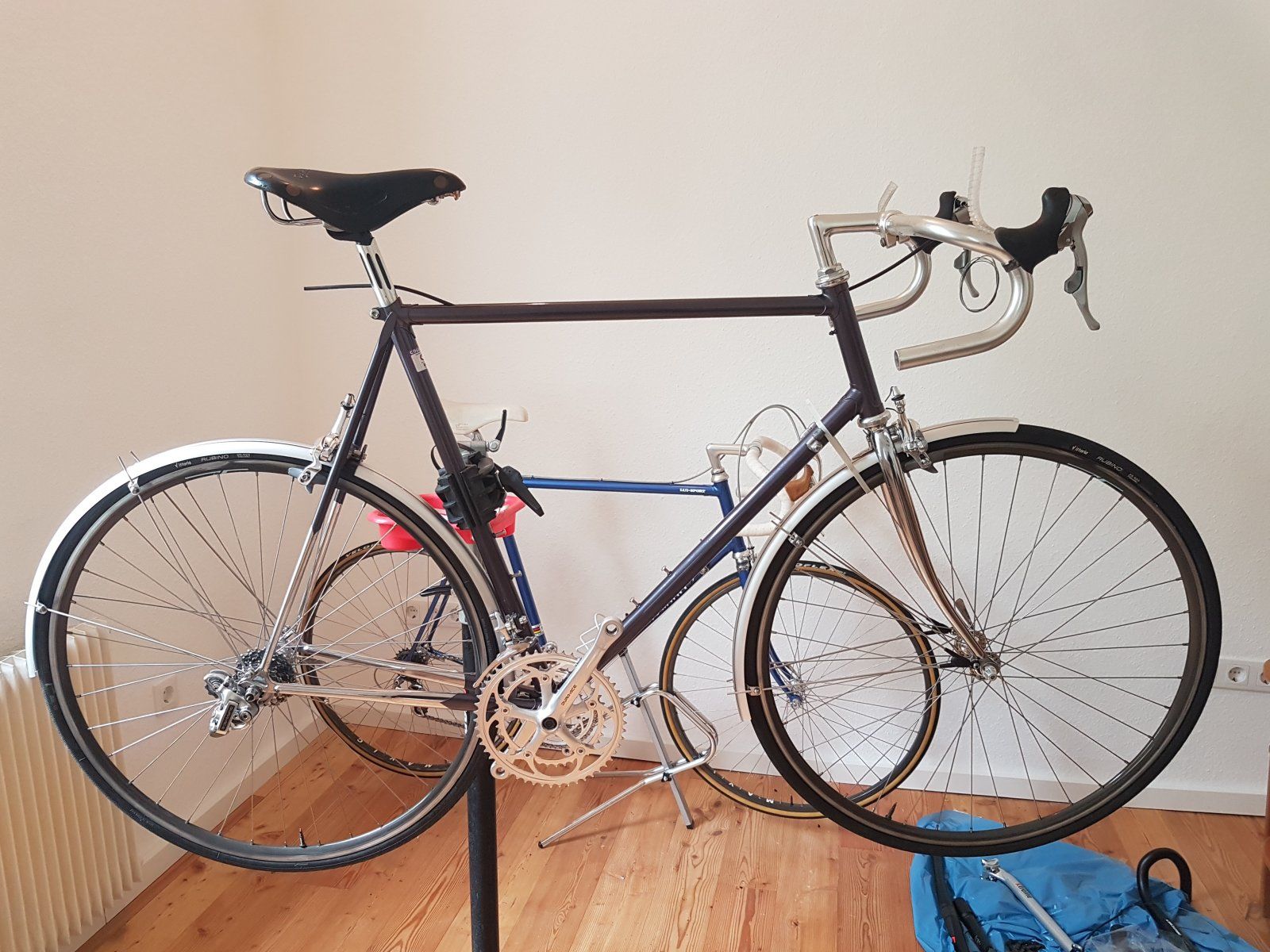

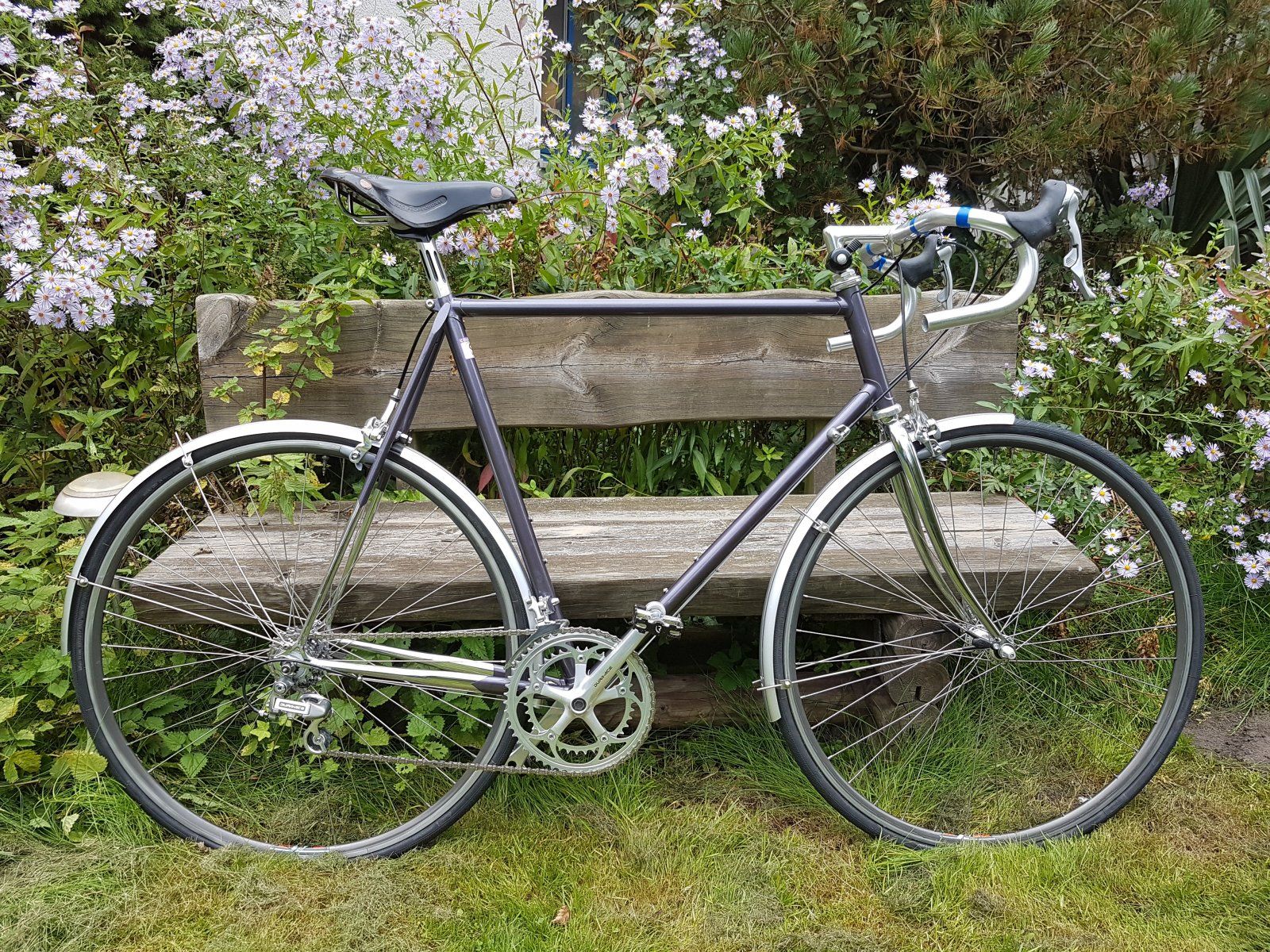

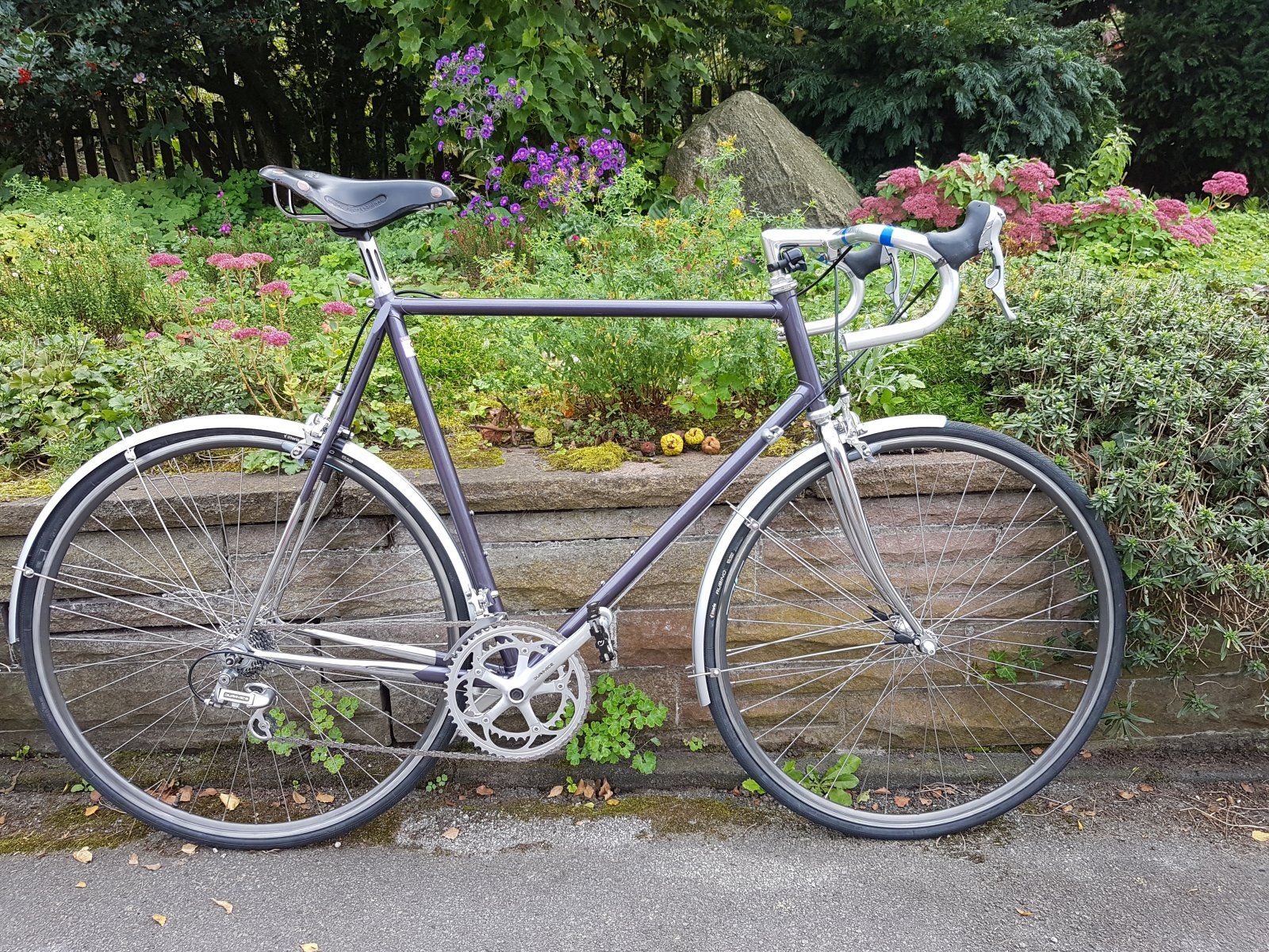

Ich hatte es letztens an meiner neuen Randonneuse so mit "Clip", ähnlich wie von @roykoeln gezeigt, gelöst.
Erste Probefahrt.
Es gibt noch viel zu tun.
vernünftige Pedale, die richtigen BB-7410 Titan-Kettenblattschrauben montieren, Streben kürzen, Schrauben tauschen gegen VA, auf ein Teil für das Schutzblech warten (@SirPolston), Spritzlappen, die passenden DA Schnellspanner, Endkappen, Flaschenhalter, eine vernünftige Klingel und ganz am Ende wird das Lenkerband gewickelt.
  • Welche Farbe nehme ich beim LB (gegebenenfalls auch die Außenhüllen und
  • welche Flaschenhalter nehme ich bei einem etwas neueren Stahlrad?
... hat sich da der Kleinkram gefunden.
Sonst schaue ich mal in meinen Grabbelkisten.
Nö, ich habe erst mal mit Neuteilen komplettiert, damit die Kiste fährt und nicht rumsteht.
Die beiden Sachen fehlen noch.
Das wäre toll, wenn Du mal in der Grabbelkiste nachsiehst.
Ein 6207 Schnellspanner ist im Zulauf. Dann können die DA SSP wieder zurück an ihren Laufradsatz. Im Moment sind sie noch am Romani.
@SirPolston sendet mir noch ein Blech für die hintere Schutzblechbefestigung. Dann kommt das Schutzblech am Bremssteg noch zwei Millimeter höher. Im Moment ist das zu tief.

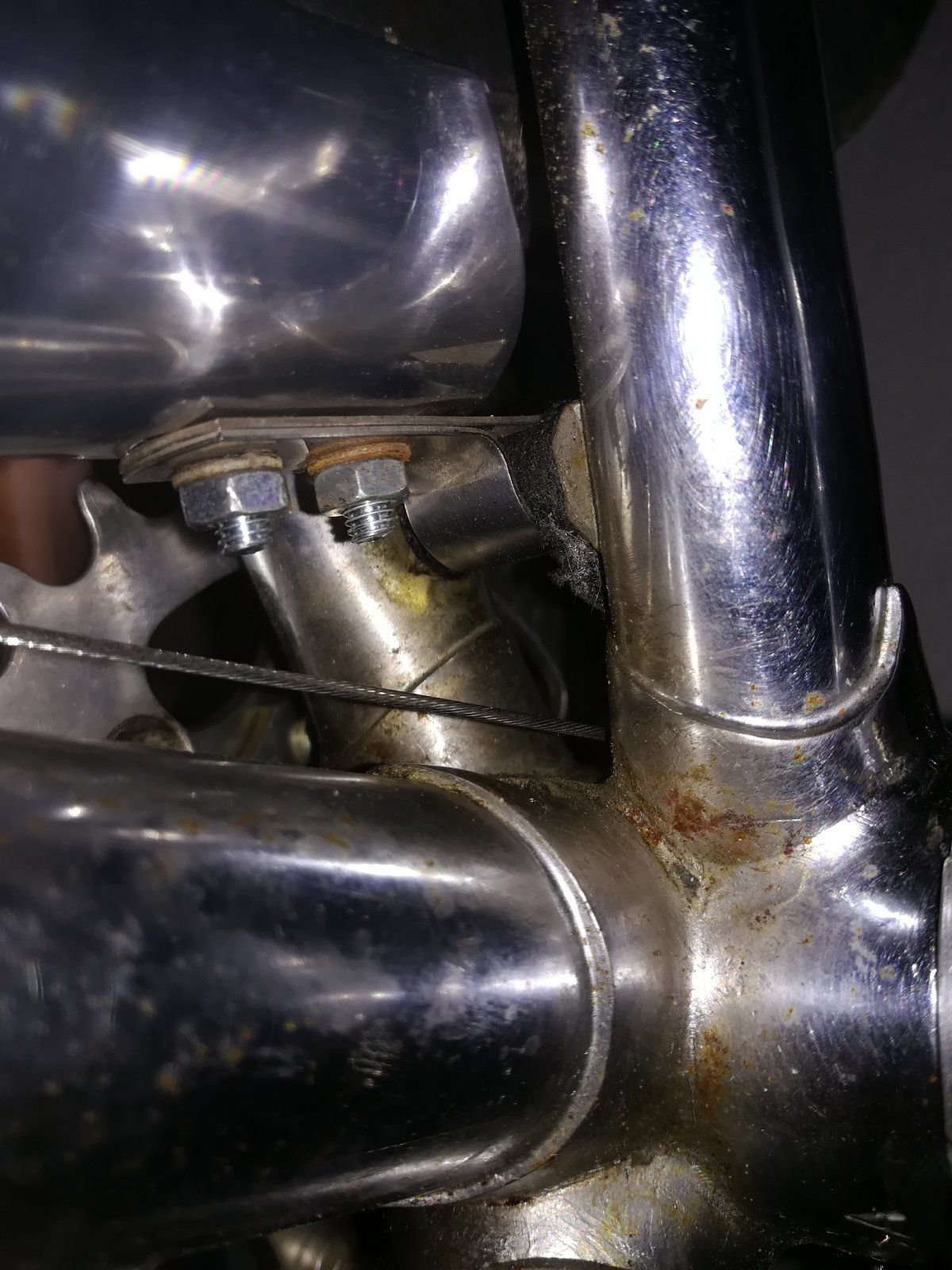

m3 oder m4 gewinde in die verstärkungsstrebe, dann mit unterlegscheiben und einer hülse jonglieren.
ich bin aber auch ein frickler vor dem herrn:
bei "rund" ist es einfacher.
Hattest du "rund" nicht seinerzeit so übernommen?

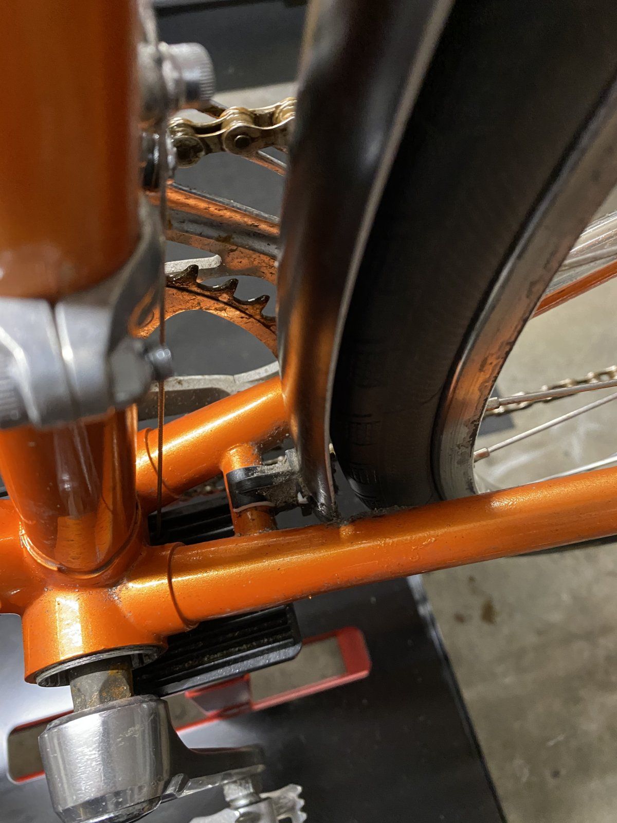

Noch ein Lösungsvorschlag: 4 kleine Löcher ins Schutzblech, 2 Kabelbinder über Kreuz, evtl. noch Unterlegscheiben auf die Löcher vom Schutzblech gelegt. Dann beherzt aber nicht zu fest ziehen und den Rest vom Kabelbinder abschneiden.
Das reibt sich mit der Zeit sicherlich durch.

ich würde nur korrosionsprophylaktisch den Steeg mit Isoband oder so umwickeln. Gerade da sammelt sich Sand und schleift sich rein. Bei Vollmaterial nicht im statischen Sinne umgehend dramatisch, aber ob das sein muss?
Schutzblech lang genug nach unten überstehen lassen - dann gelangt da sehr wenig hin.
