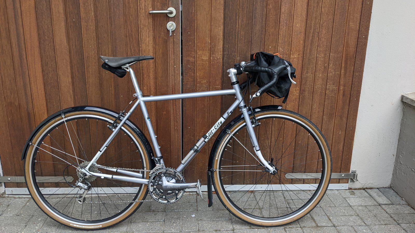

Irgendwie kann ich mich mit dem neuen 105er Zeug nicht anfreunden. ;)
Die Kurbel ist nicht schön. Der Rest ginge sogar, finde ich.

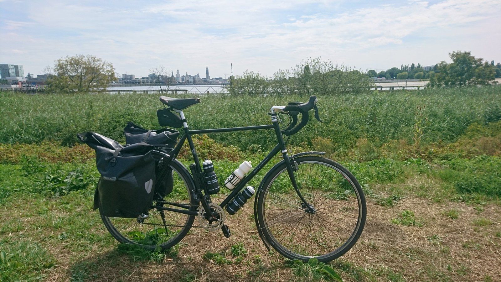

Habe übrigens einen ganz ähnlichen Herkelmann Rahmen. Allerdings noch mit Gewindegabel. Die Cantis habe ich mittlerweile gegen langschenklige Mini-V Bremsen ausgetauscht, das bremst um Welten besser. Mit dem Rad fahre ich täglich zur Arbeit und es hat dieses Jahr die 10.000km voll gemacht. Auf dem Foto übrigens vor Antwerpen.

Planung:
Lenker, Vorbau, Sattelstütze schwarz (vorhanden Restekiste)
Nabe hinten DT240/Hügi in 135mm, schwarz mit 10s Kassette (vorhanden)
Nabendynamo vorne schwarz (fehlt)
Felgen DT R460 Felgenbreite 23mm, Maulweite 18mm - tubeless ist möglich, 460g noch annehmbar, mit 30 EUR preiswert (fehlt)
Reifen Herse Barlow Pass 38mm (fehlt, zum Testen habe ich Schwalbe in 32mm da)
Ergos Chorus 10s (vorhanden)
Schaltwerk Chorus Carbon (vorhanden)
Umwerfer Chorus Carbon (vorhanden)
Umwerferschelle 28,6mm (@Hexer - der Durchmesser war doch richtig? Kann gerade nicht messen)
Kurbel FC-M 730 175mm, LK 110 in silber mit schwarzen TA Kettenblättern schwarz (vorhanden)
(Nett wäre die Praxis Works Alba aus dem "Biete". Problem ist da aber wohl das spezielle Innenlager.)
Bremsen Cantis in schwarz keine Ahnung, was da taugt und gut aussieht. Da bräuchte ich einen Tipp.
Edelstahlbleche 50mm nehme ich vom Hercules Damenrad (vorhanden)
Sattel Flite (vorhanden)
Klingt für mich alles irgendwie nach Restekiste-Mischmasch. ;)
Langschenklige MiniV. Sowas hat meine Tochter von Tektro am Rad. Das bremst mit STI ganz brauchbar.
Könntest Du mir mal den Abstand zwischen Cantisockel und Querseil ausmessen?
Welches Modell hast du da?

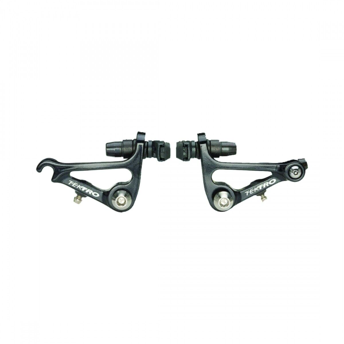

Wenn die Gabel breit genug ist, könnten auch die den "froglegs" nachempfundenen Tektro CR-720 in Betracht kommen. Sie sollen wohl mit Stis/Ergos ganz gut harmonieren und richtig eingestellt ganz gut zupacken. Bei mir war allerdings die Gabel zu schmal, so dass ich bei meinem Rando klassische Shimano Cantis verbaut habe.
(Bild von ebay)
(Bild von ebay)
...kann ich bestätigen; die hatte ich an meinem alten Crosser.

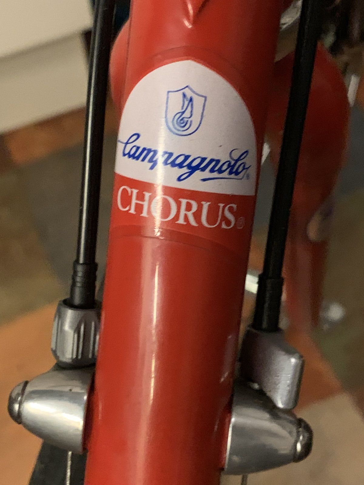

Ui, die schönen Chorus Carbon-Komponenten an so 'nem Schlecht-Wetter-Arbeitsweg-Rad...? Fast zu schade, finde ich. Ich habe das an meiner rot/weißen Gazelle aber exakt genau so...
