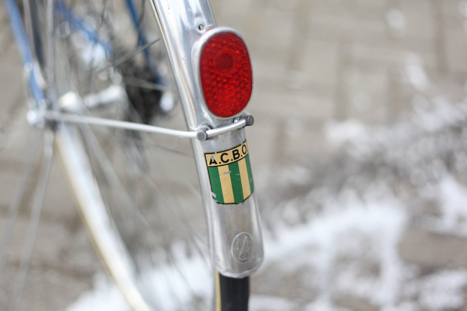

Schutzblech lang genug nach unten überstehen lassen - dann gelangt da sehr wenig hin.
Etwas steht schon über. Ich überlege, ob ich auch da einen Gummilatz dranhänge.
Umwickelt wird noch, wenn das fehlende Teil da ist.
Wartet mal ab. Ich schnitze da was. Der Schlauch vom Trecker-Hinterrad liegt schon bereit. Das Material ist recht dick.

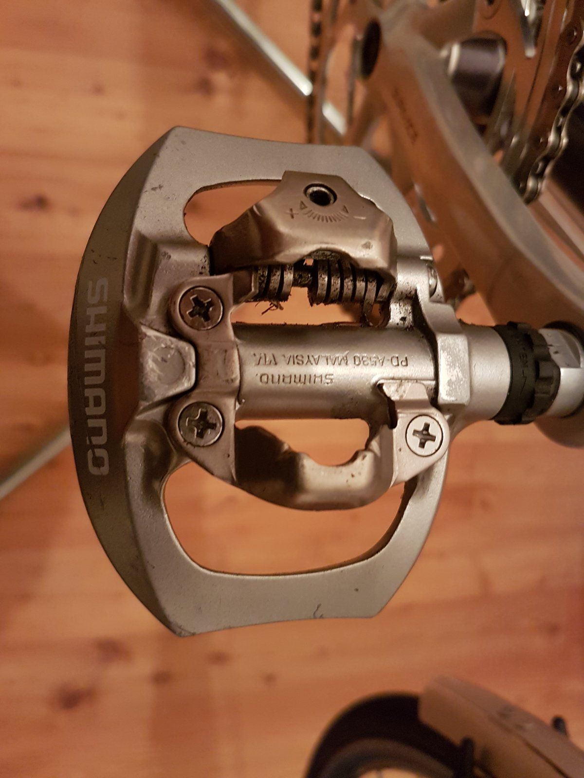

Die Pedale habe ich auf PD-A530 umgerüstet. Die gefallen mir mit Straßenschuhen und SPD am besten.
Die Dinger sind relativ schwer, sehen blöd aus, sind aber einfach nur funktionell.

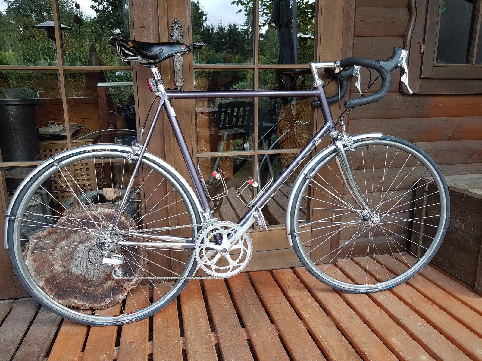

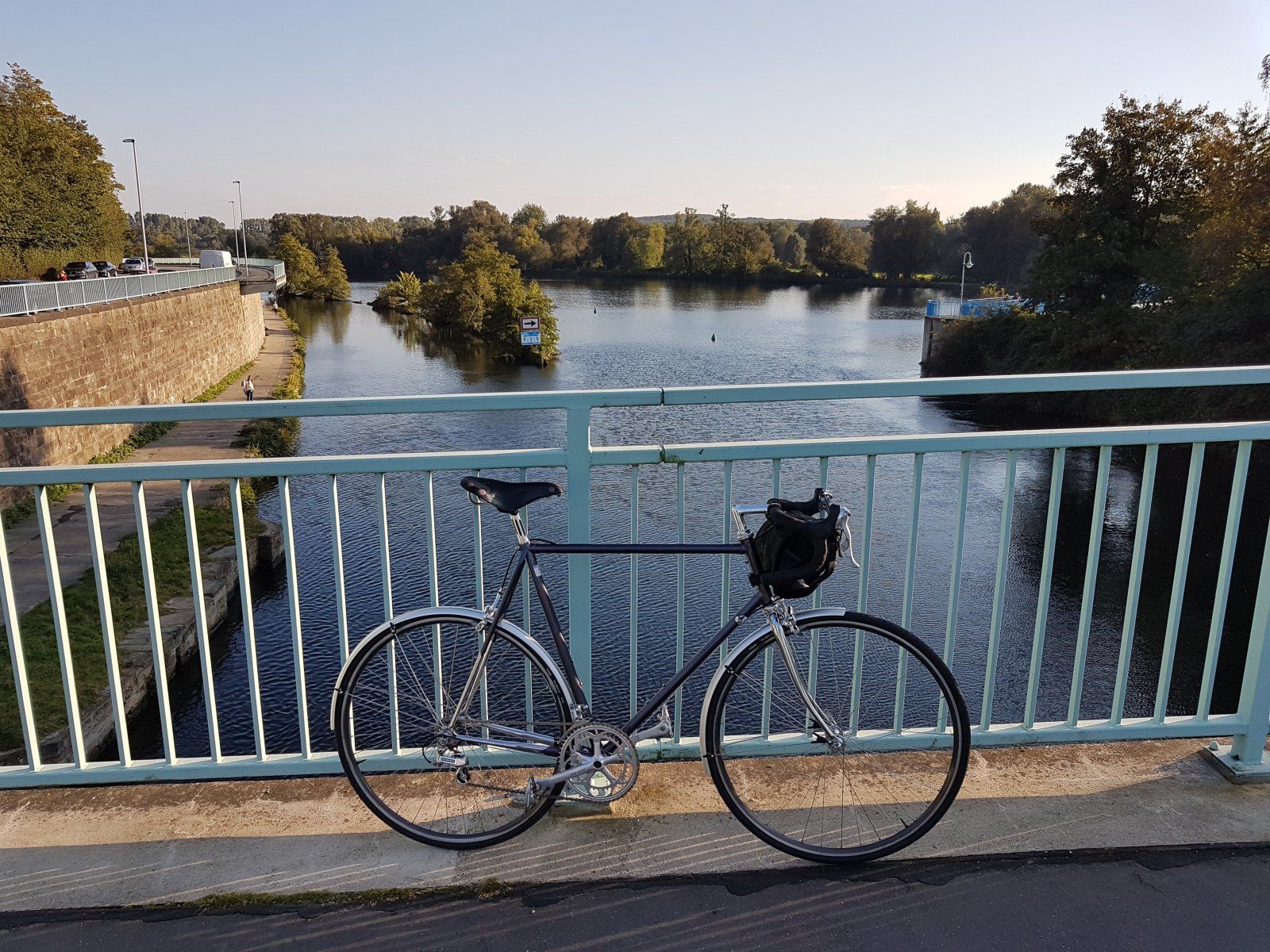

Heute war die erste Ausfahrt. Alles ist problemlos verlaufen.
Sicher, einige Kleinigkeiten sind noch zu erledigen.

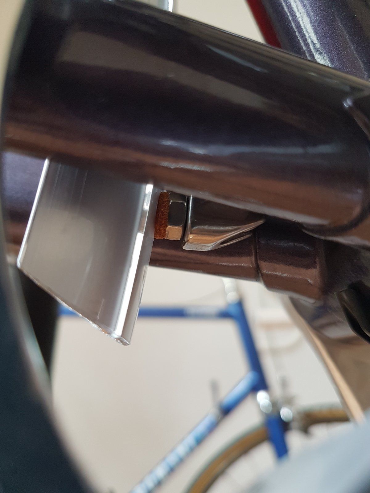

Das Schutzblech hinten lässt sich leider nicht noch gleichmäßiger einstellen. der Bremssteg ist für einen Rahmen mit Schutzblechen zu tief. Ich hätte den so verlötet, dass er bei einer kurzen Bremse beim maximaler Einstellung passt. Ist halt nicht so.
Alternativ müsste ich am Blech ein Quadrat wegnehmen, dort wo die Bremse aufsetzt. Das könnte man dann von innen abkleben. Na ja. Das wäre Pfusch.
Egal...
Fährt gut. Sattel gut. Geometrie gut.

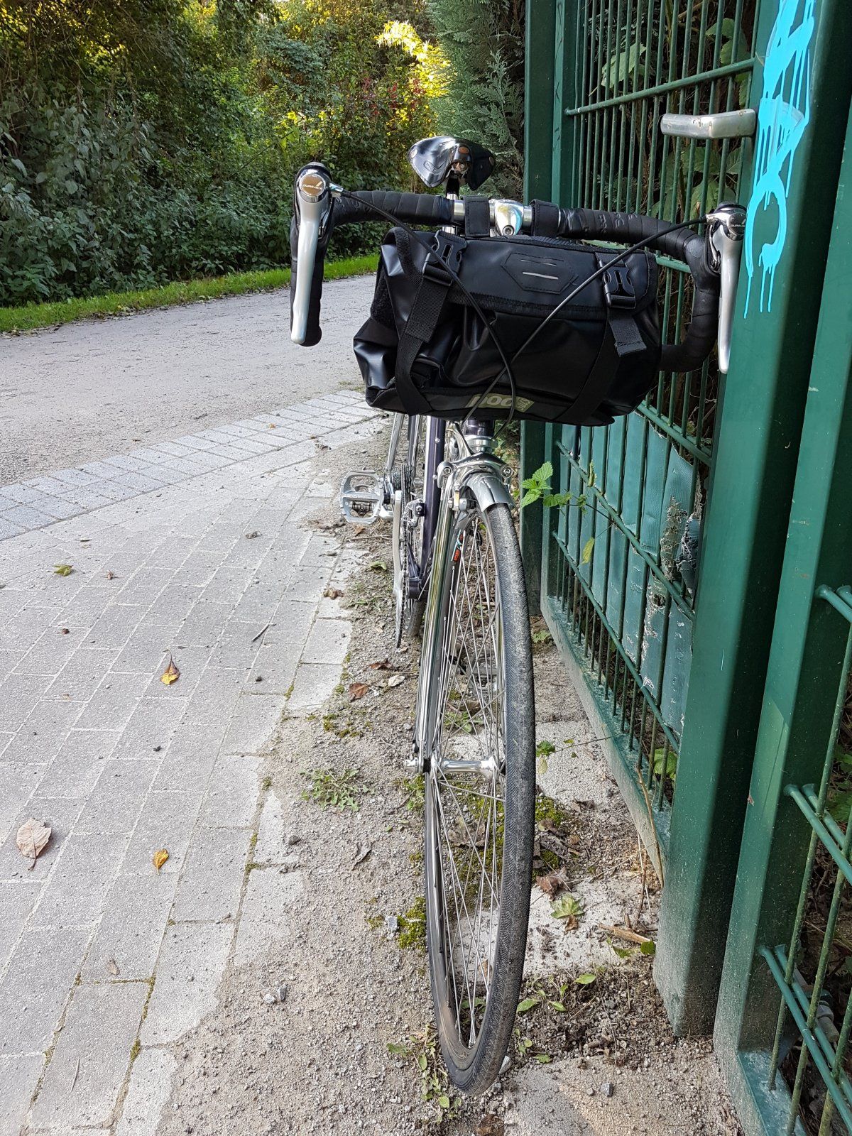

Die Tasche muss ich noch testen. Während der Fahrt lässt sie sich nicht öffnen. Brauche ich aber nicht.

... Die Tasche ist ganz hübsch. Das man da während der Fahrt nicht rein kommt war doch klar oder?! 😉😀
Sone Tasche hänge ich mir lieber an den Sattel. Dann beeinflusst sie die Lenkung nicht. Eine Lenkertasche muss vor allem aus der Fahrerstellung bedienbar sein und da müssen auch nur Sachen rein, die ich während der Fahrt brauche. Und/oder der Fotoknippsomat. Aber der kann auch in die Satteltasche.
Hat auch den Vorteil, dass die Tasche nicht scheuert am Steuerrohr.
Nun mit Pirelli P Zero 4S und Flaschenhaltern.
Das Schutzblech hinten muss ich noch mal nachstellen.

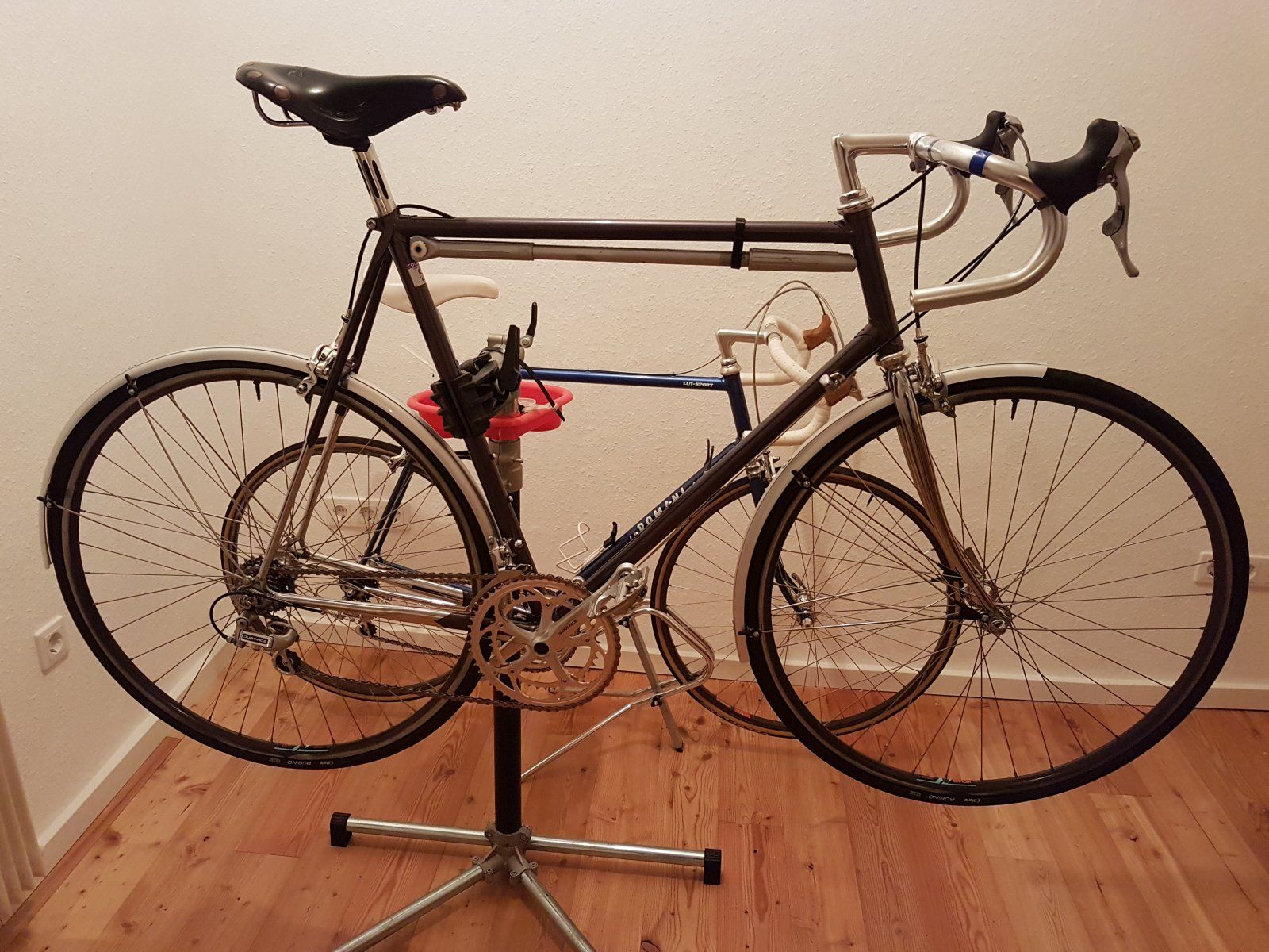

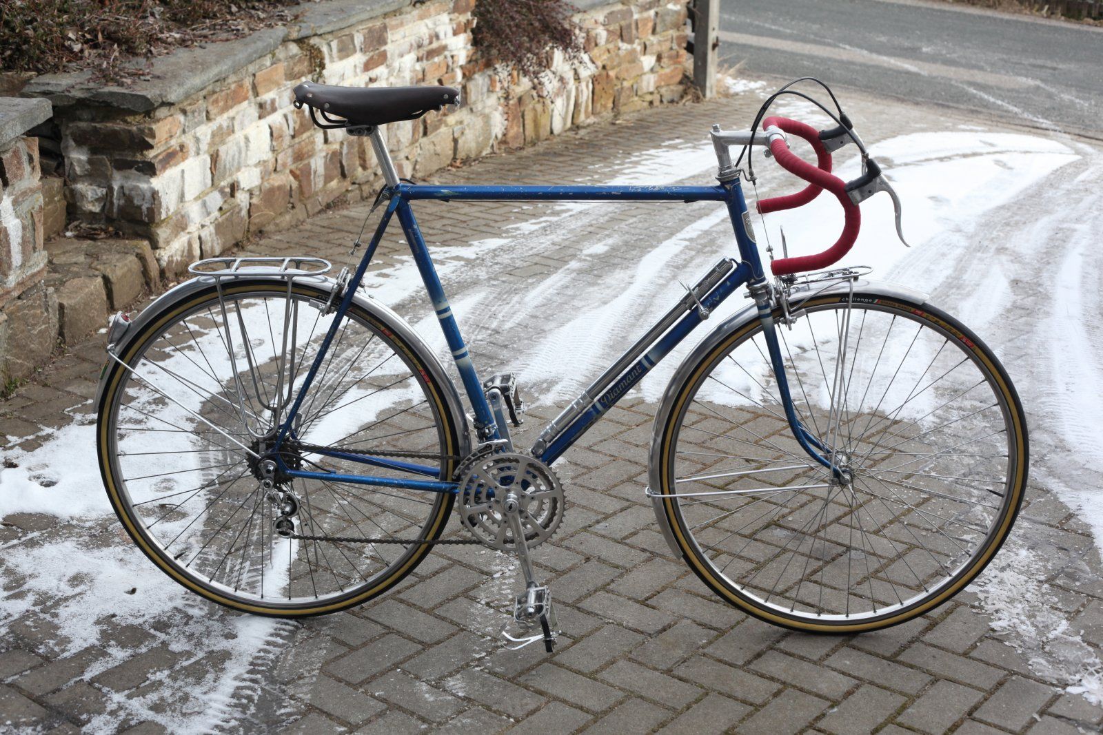

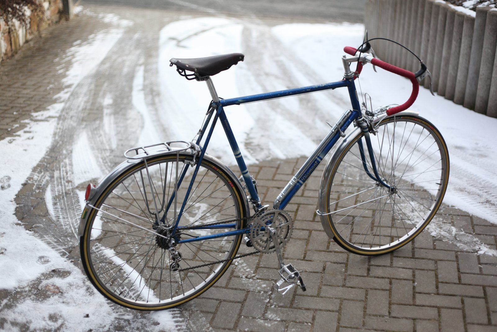

Der aktuelle Stand:
  • Huret Schaltung
  • Simplex Hasenohren
  • Stronglight/TA 3x Kurbel

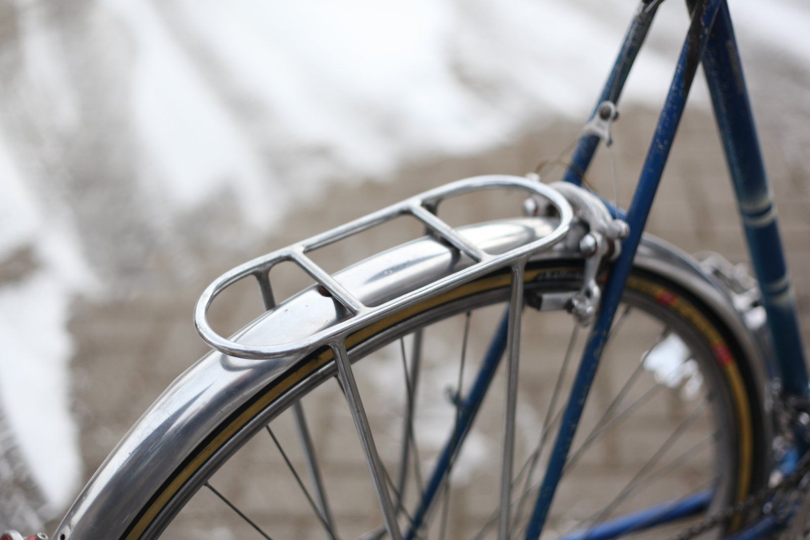

  • neue Kotschützer (mal wieder sehr viel getüftel)
  • Gepäckträger hinten
  • neue Reifen
Muss Noch:
  • neues Vorderscheinwerfer und verkabeln
  • Decaleur
  • neue Bremsbeläge
  • Laufräder überarbeiten
  • Kurbel überarbeiten, weil eiert ;)
Anhang anzeigen 908929Anhang anzeigen 908930Anhang anzeigen 908931Anhang anzeigen 908932Anhang anzeigen 908933Anhang anzeigen 908934Anhang anzeigen 908935Anhang anzeigen 908936
Es fehlt aktuell nur, dass die Lichtanlage neu verkabelt wird ... und ein neuer Scheinwerfer vorn. Das Rad fährt sich echt gut. Das Oberrohr ist etwas länger (58,5) und die Winkel sind etwas flacher (der 61er ist eher ein 60er). Die Rahmen würden für den harten Renneinsatz über Kopfsteinpflaster der 50er Jahre entwickelt.
