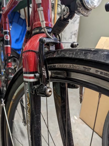

Hier Tektro RX5 mit Panaracer Gravelking in 32mm und SKS Longboard in 45mm. Die Kombi 38/50 sollte problemlos passen, wenn die Cantisockel das hergeben.

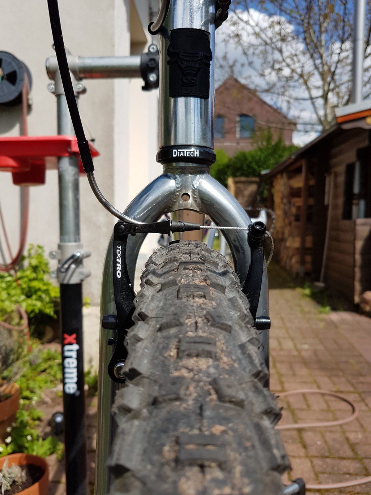

Soviel Platz hatte ich bei fast gleicher Kombi (45er Blümels) nicht - da passte der Zug schon nur so gerade aben über dem Schutzblech her.
Habe kein besseres Bild.
Aber das findet man schnell heraus - wenn die Beläge in den RX-5 oben angebracht werden müssen isses doof.
Das trifft sich gut. Die RX-5 habe ich bei meiner Tochter an den Monstercrosser montiert.
Ergos bremsen besser als STI? Die STI mit den RX-5 bremsen mit den Originalbelägen, sagen wir mal mäßig. Da muss ich nochmal ran.
