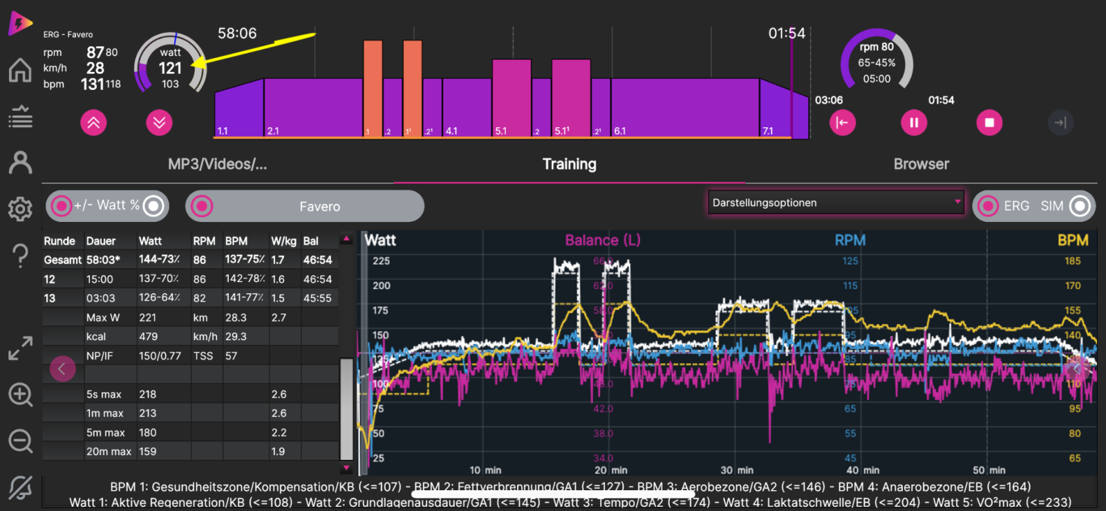

Nachdem ich einen Stufentest zur Bestimmung des FTPs gemacht habe, befinde ich mich nun im 12 Wochen FTP Booster Trainingsplan im ERG Modus. Als Powermeter war zunächst mein Zwift Hub konfiguriert.
Gestern hatte ich mal meine Favero Assioma als Powermeter konfiguriert. Dabei ist mir aufgefallen, dass die von der Software vorgegebene Wattzahl (siehe gelber Pfeil in der Grafik) immer ca. 6-8 Watt niedriger war, als die darüber in etwas größerer Schrift angezeigte Wattzahl. Aber beim Training war die Differenz niedriger als in der Grafik, hatte wohl gerade den Screenshot gemacht, als die Wattzahl gerade runtergeregelt wurde.
Verstehe ich das richtig, dass IcTrainer dem Zwift Hub meldet: Belastung jetzt auf 103 Watt! Mein Powermeter aber meldet: Du trittst gerade 121 Watt! Die Differenz zwischen diesen beiden Werten gibt dann also die Messtoleranz des Zwift Hub wieder? Wie schon geschrieben, der Zeitpunkt des Screenshot war gerade wohl ungünstig, normal lagen die werte immer nur 6-8 Watt auseinander.
Ich hoffe ich konnte mich verständlich ausdrücken.
"Mein Powermeter aber meldet: Du trittst gerade 121 Watt! Die Differenz zwischen diesen beiden Werten gibt dann also die Messtoleranz des Zwift Hub wieder?"
Ja, exakt so ist es. Du wirst im Durchschnittswert für die Runde aber wahrscheinlich feststellen, dass die Differenz im Schnitt kleiner ist als die 6-8 Watt.

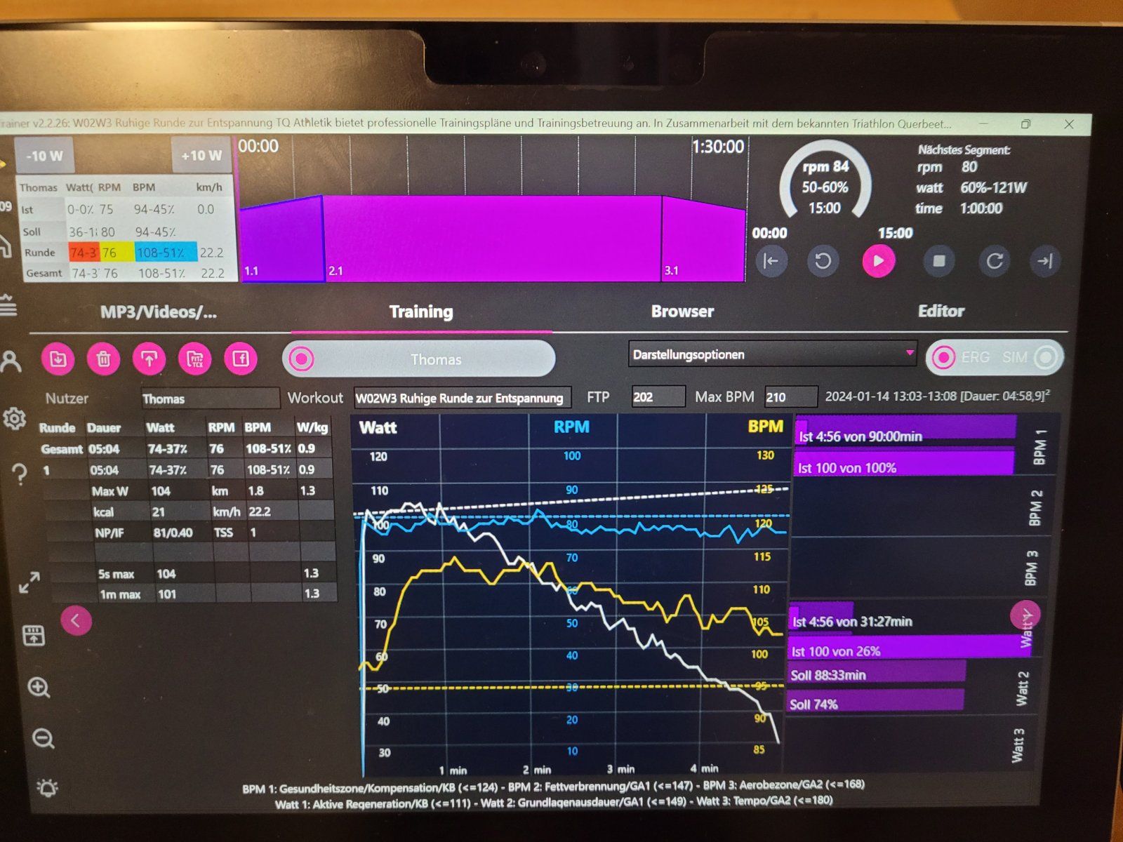

Ich bin grade extrem frustriert weil ich seit zwei Stunden versuche ein "entspanntes" Workout zu fahren. Immer wieder lande ich in einer Watt-Abwärtsspirale und ich weiß nicht, was ich dagegen tun kann.
Alle bisherigen Workouts des Plans haben funktioniert. Seither hat sich nichts am Setup geändert.
Der einzige Unterschied ist, dass dieses Workout wohl HF-gesteuert zu sein scheint. Da ist im Editor zumindest fett dargestellt.
Offenbar denkt das Programm, ich bin zu hochpulsig und triggert die Watts runter. Nun bin ich mit der max. HF schon auf (unrealistische) 210 in den Einstellungen hochgegangen und trotzdem komme ich wieder in den Abwärtssog.
Einen Punkt im Editor zum umstellen auf Watt-Steuerung finde ich nicht. Und komplett selbst nachbauen weil ich das Workout nicht, weil es Teil eines 8-Wochen-Plans ist.
Hat jemand einen guten Vorschlag, wie ich diese Einheit noch sinnvoll fahren kann?

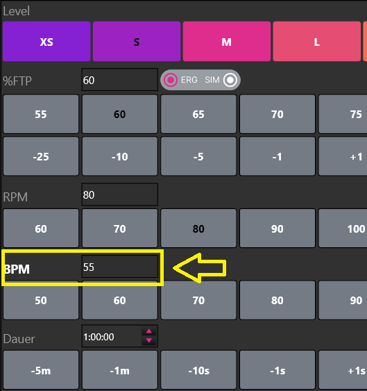

Wenn ich es in deinem Screesnhot richtig sehe, ist es das Workout W02W3.
Hier werden 55% von deiner maximalen Herzfrequenz als Ziel angelegt (dies kannst du im Editor aber auch anpassen / siehe Screenshot).
Der Watt-Widerstand wird also soweit runtergeregelt, bis du mit ca. 100er Puls unterwegs bist.

Vielen Dank für die schnelle Antwort, es ist tatsächlich das W02W3. Und es ist also leider tatsächlich so, dass ich zu hochpulsig bin um das Training sinnvoll zu fahren. Denn bei 30 Watt zu kurbeln ist witzlos. Mir den Zielfrequenzbereich anzupassen finde ich ehrlich gesagt auch nicht so toll, da ich wattbasiertes fahren bevorzuge. Aber es bliebe zumindest eine Möglichkeit.
Weiß jemand, ob und wo ich im Editor das bestehende Workout auf wattbasiertes stellen könnte? Das wäre perfekt.
Noch schöner wäre nur, wenn hier kein Schnee läge und ich die Einheit draußen fahren könnte.

Eben, ich will nicht HF - gesteuert trainieren wegen der genannten Faktoren. Das vorgefertigte Workout ist aber HF basiert erstellt worden und ich würde es gerne auf Leistung ändern, weiß aber nicht wie.

Ich habe gerade gesehen, dass die Aufgabe des Workouts auch "Ruhige Runde zur Entspannung" heißt.
Dabei wird sich der Ersteller des Trainingsplans (laut Beschreibung ausgebildeter A-Trainer) schon etwas gedacht haben ;)
Wenn dein Maximalpuls z.B. 180 bpm ist, finde ich 100 bpm (=55%) für eine ReKom-Einheit auch okay.
Dein Screenshot zeigt auch gerade die WarmUp-Periode, welche natürlich nochmal etwas geringer ist.
