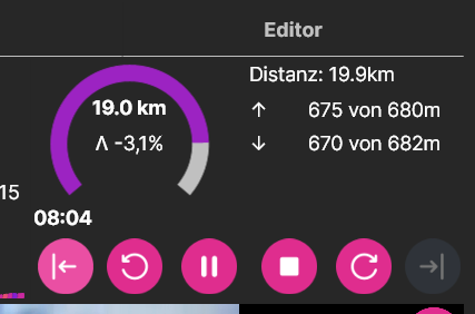

Zu den Höhenmetern: Wo siehst du die falschen Höhenmeter-Informationen, in icTrainer? Würde mich wundern. So sieht es bei mir am Ende einer Einheit aus. Wenn du aber bei Strava oder sonst andere Höhenmeterinformationen findest, so ist dies, wie die Höhenmeter mit zwei unterschiedlichen Radcomputer-Herstellern gemessen. Jeder rechnet etwas anders. Bei uns zählt ein Höhenmeter ab 3m Höhenunterschied. In unseren FAQs haben wir dies relativ umfangreich erklärt: https://ictrainer.de/faqs/#:~:text=Warum werden Geschwindigkeiten so unterschiedlich gezählt?
Hallo Philipp, diese Distanz Anzeige sehe ich aber nirgends auf dem iPad (aktuellste OS und deine Software Version). Erst wenn man die Einheit abspeichert sehe ich das dann bei Strava/Garmin Connect. Egal ob ich rein oder raus-zoom nutze in der Oberfläche, wird mir die aktuelle oder Ziel Distanz nicht angezeigt.

Während der Fahrt stehen rechts oben die Daten wie Länge und eben auch 360 von 530.
Das ist praktisch immer falsch, habe dann irgendwann stehen 580 von 530 :-)
Also es rennt immer drüber über die angegebenen Höhenmeter während der Fahrt bei Strecke fahren.
Bg
Ich habe es heute mit mehreren Durchläufen durchprobiert und kam auf eine Abweichung von 1-1.5% zwischen der Vorabberechnung und der Fahrt. Das passt aus meiner Sicht. Kannst du mir ein Workout nennen, wo du diese 10% Abweichung hinbekommst. Dann schaue ich mir dies mal mit der Einheit an.
@mistermoo Die Distanz wurde tatsächlich für selbst importierte Dateien durch eine Performanceverbesserung nicht mehr angezeigt. Dies wird im nächsten Update gefixt sein.
Hallo Philipp, ich sehe aber auch die Distanz nicht bei den normalen Einheiten, wenn man einfach mal drauf losfährt. Auch bei den Workouts mit Video/KM Anzeige unten im Display sind ja nicht die wirklich gefahrenen, das hatten wir schon festgestellt, sind oben in der Anzeige von Watt/HR etc. keine KM zu sehen.
Die Distanz ist oben rechts nur zu sehen, wenn du die Strecke mit dynamischer Dauer fährst. Es wäre zu verwirrend, wenn wir dort die gefahrene Distanz im Modus "feste Dauer" anzeigen, weil diese eben nicht mit der Anzeige im Video korrespondiert.
Hallo Philipp,
Also es war wie gesagt bei mehreren.
Habe fix eine rausgesucht von vor 1-2 Wochen.
Deutschland Odenwald Felsenmeer
30.1 km lang bei angeblich 536 Höhenmeter.
Geworden sind es 646 Höhenmeter :-)
Die Differenz ist da schon ein bissi zu viel, paar Meter auf und ab wären ja egal.
Aber wennst die 536 hast und dir das so eingeteilt hast, dann kommen noch mehr als 100 dazu, demotiviert das ein wenig.
Sonst hatte ich Mal 590 um den dreh statt 530 auf einer anderen Strecke.
