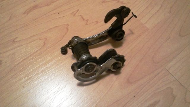

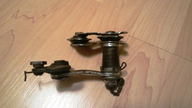

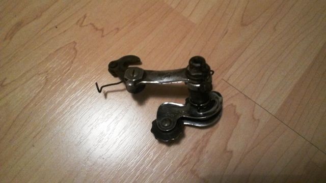

Und wieder mal was neues:
Ist das jetzt was? Meiner Meinung nach ein "Simplex Tour de France"
vgl: http://www.velobase.com/ViewCompone...E-4634-ADA2-877012CDD5FF&Enum=108&AbsPos=2158
Witzigerweise steht auf meinem ganz "unfranzösisch": 3-fach...
Sieht für mich erstmal alt "genug" aus, vielleicht kann das ja jemand bestätigen. War ein Impulskauf :-) Wird jetzt erstmal zerlegt und gepflegt, das gute Teil sieht so als, als ob man da noch einiges rausholen könnte, mit Cola und Alufolie :-)
Die wurden auch in Deutschland in Lizenz hergestellt, ich habe auch so ein deutsches "Tour des France" an einem Sportrad.
Genau, von den Präzisionswerken Bielefeld (PWB) - wenn ich mich recht erinnere, sollte diese Abkürzung auch auf den Röllchen zu finden sein.
Aber den Käfig wird man wohl etwas richten müssen, fürchte ich, der Stellung der Röllchen zueinander nach zu urteilen ...
jetzt wo dus sagst...
ist bereits zerlegt, das werde ich aber beim Wiederzusammenbau im Auge behalten
Anhang anzeigen 131571 Anhang anzeigen 131572 Anhang anzeigen 131573
Sieht für mich erstmal alt "genug" aus, vielleicht kann das ja jemand bestätigen. War ein Impulskauf :) Wird jetzt erstmal zerlegt und gepflegt, das gute Teil sieht so als, als ob man da noch einiges rausholen könnte, mit Cola und Alufolie :)
Allerdings heißt 3-fach tatsächlich dreifach, mehr Arbeitsweg steht nicht zur Verfügung (deswegen gibt's die auch in vierfach und manchmal sogar in fünffach.
Einmal zerlegt, analysiert, gereinigt, bisschen aufgehübscht (viel ging nicht), neu gefettet, wieder zusammen. Ich finde die Konstruktion echt ganz cool, weil sie einfach und einfach zu reparieren scheint.
Es geht jetzt auf jeden Fall leichtgängig und spielfrei. Und mit 3-fach muss sich der zukünftige Besitzer arrangieren, er kriegt ja vorne 2 Blätter, dann ist er auch schon bei 6-Gang.
