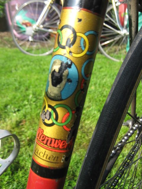

Seit langem mal was neues hier, weil heute Decal-Tag ist. Das meiste bekommt man ja (Schriftzug, Steuerrohrkleber) aber das aufwendige Bildchen am Sitzrohr ist nicht aufzutreiben. Hier meine Interpretation: (…)
Hey - nimm doch einfach Dein Profilbild dafür!

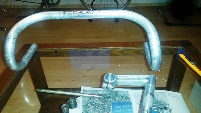

Und lenken kann man demnächst auch, dank
@strassenbahn-des-todes:
Sieht nicht so gruslig aus wie auf dem Foto, muss aber noch gepflegt werden. Wenn mal wieder Regen ist.
wenn 120mm sollte 4Fach gehen , sonst halt die Achse entsprechend ändern.
Finde den Preis ok, leider der etwas hohe Versand aus I.

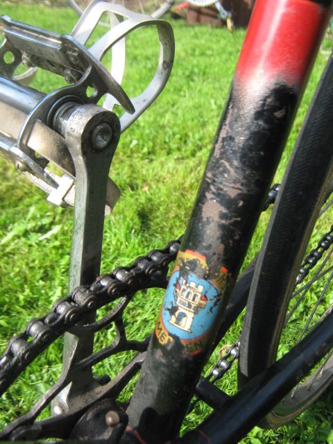

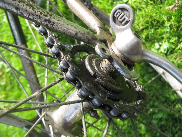

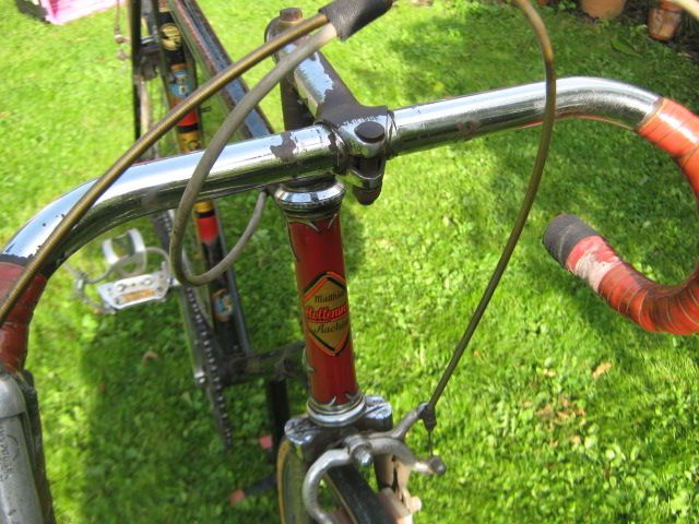

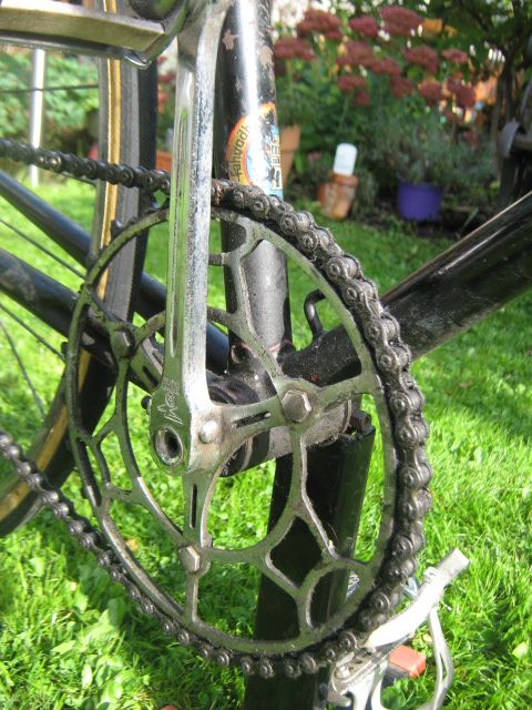

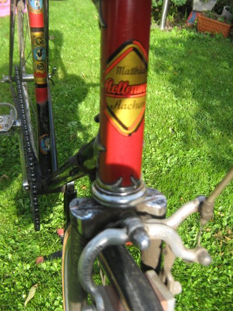

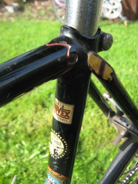

Ich möchte hier nochmal das Thema Stollenwerk rauskramen. Habe ein altes Stollenwerk aus den 50er Jahren bekommen, das wohl immer recht sportlich unterwegs war .Starre Nabe hinten ,Bahnkettenblätter, Sattel extra bearbeitet usw. Bin damit mal ne Runde gefahren läuft noch super .
Zustand bleibt wie er ist, nur reinigen und fetten
Vielleicht kennt einer von euch so eine Ausführung ,mehr Bilder im Album

Schickes Rad. Meines steht leidet immer noch in Teilen in der Ecke :-( ist diese Stange am Sattel für Steher? Kannst du vielleicht Details von den "decals" machen? Würde mir bei der Reproduktion helfen.

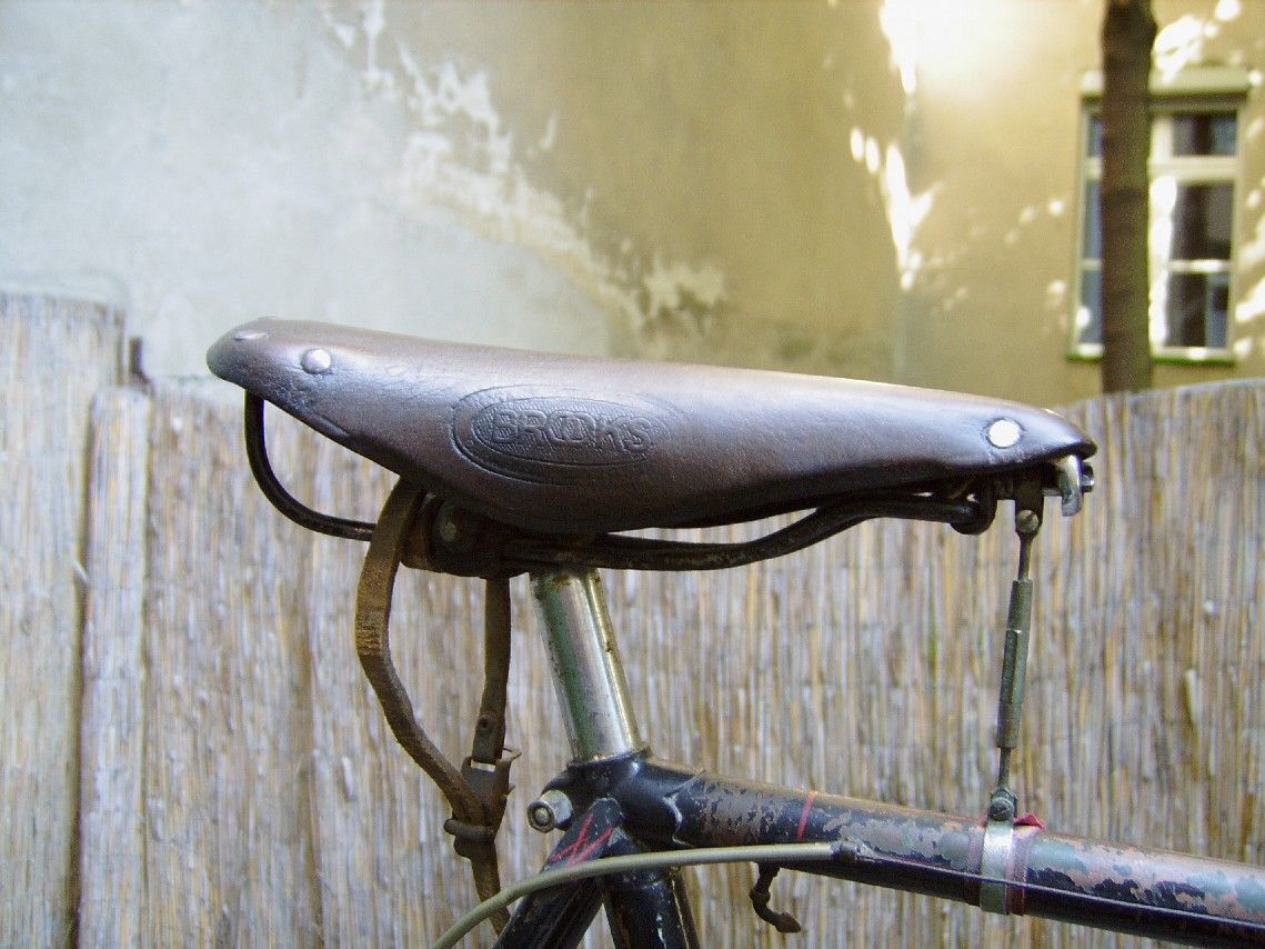

Die Stange am Sattel ist selbst angefertigt damit er nicht nach vorne kippt

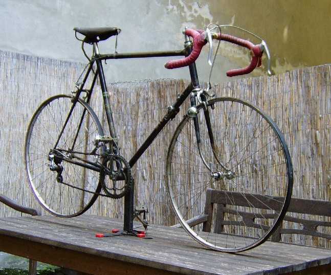

So etwas war anscheinend in jener Zeit ziemlich üblich - vielleicht haben die Verzahnungen der Sattelkloben die Belastungen im Rennbetrieb nicht immer ausgehalten, zumal bei der seinerzeit gängigen Einspannung der Sättel weit hinten, durch die die Sattelnase einen weiten Überstand nach vorne hatte. Hier mal eine ähnliche Eigenbau-Konstruktion unter Verwendung eines Spannschlosses (gab es wohl auch in ähnlicher Form regulär zu kaufen - nur vielleicht nicht in der DDR ...) an einem umgebauten Diamant-Rennrad von 1958:
...auf Originalaufnahmen aus den 50er Jahren kann man diese Stützen auch bei Staßenrennen sehen. War seinerzeit wohl ein beliebtes Zubehörteil, wenn man bedenkt, dass der aktive Radfahrer ein und dasselbe Rad oft auf Strasse, Rolle oder Betonbahn einsetzte.
Eine Feineinstellung der Sattelposition und eine Entlastung der Sattelmuffe gehen einher.
