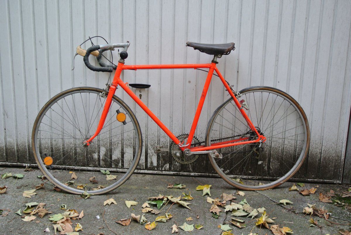

Jetzt mal in fast fertig.. Es hat sich noch einiges getan und ein paar Kleinigkeiten sind noch zu machen. Es ist eine ziemliche Blingblingkiste geworden, für den dicken 50cent der 50er Jahre. Muss man nicht mögen, zB die Naben, aber mir gefällts. Bessere Bilder gibts später, ich kuriere grade noch meine Grippe aus...
Vorher:
img_4591-jpg.183977
Wenn die Bremse vorn rechts angesteuert wird kreuzen sich die Züge nicht, daher ergibt die Frage keinen Sinn :)
Wenn du das Bild genau anschaust, merkst du, dass die Frage durchaus Sinn macht, auch wenn die Antwort schon im Bild versteckt ist. Daher ja auch meine "Rüge"
...erläutert bitte mal jemand, wieso die Diskussion sinnvoll ist?
Ich bremse links/vorn, d.h. der Bremszug geht bei Mittelzug oder rechtem Seitenzug nach rechts/hinten über den Lenker. Der Bremszug nach hinten geht dann nach links über den Lenker -über dem vorderen Zug, der dadurch festgehalten wird.
Richtig oder falsch und warum?
Hmm, ich seh jetzt anhand des Bildes nicht welcher der beiden Züge sich mit wem vor der Gabel kreuzt, aber ich würde sagen rechts bremst vorn und links hinten, daher keine Kreuzung oben.
Lasse mich aber auch gern korrigieren ;)
Stimmt, aber er hat die Anlenkung der Bremsen andersrum als normal. Am Vorbau siehst du, dass der vordere dahinter liegt, der hintere davor. Daher müssen sie sich kreuzen.
rischtisch. Er hat halt alles spiegelverkehrt. Nur, dass er den hinteren unter dem vorderen durchgelegt hat.

BIs auf dass die Bremsgriffe vertauscht sind, was natürlich Geschmackssache ist, in diesem Fall aber zusätzlich Sinn macht weil die Bremse links angesteuert wird glaube ich zu erkennen, dass der vordere Bremszug korrekt unter dem hinteren Bremszug durchgeht - als Stütze für den hinteren Zug.
So wäre es ja gut. Bitte um Auflösung, ich sehe es andersrum.
Die Bremsen sind links angelenkt! War mir schon bei einem früheren Bild aufgefallen. Müßte also spiegelverkehrt gewollt sein, sonst würde der vordere Zug auf's schrecklichste verwunden werden müssen :eek: Also "englisch" die haben den Lenker auch auf der falschen Seite im Auto:p.
Der Zug selbst sieht allerdings wirklich so aus, als ob er über den hinteren Zug geht.
